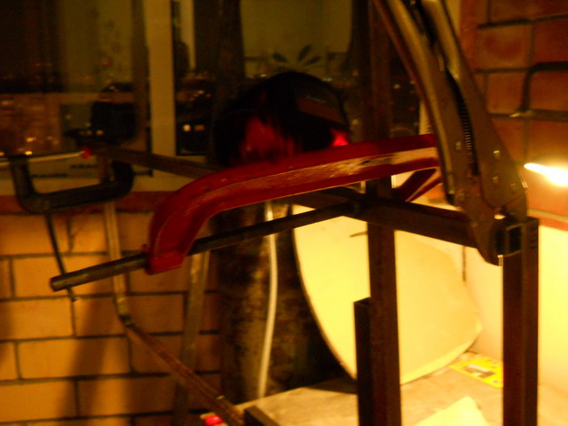

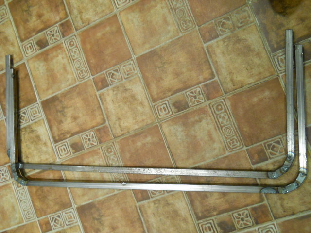

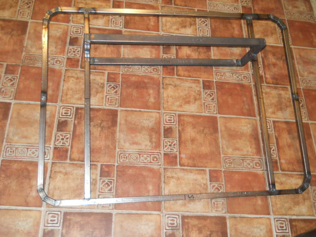

Позавчерашнее состояние железок, 4 часа от начала работы:
Паралельность железок контролировалась, фактически, "в воздухе". В работе был все тот же самопальный уголок на 90 градусов. Видна временная поперечина, по которой ровнял продольные железки:

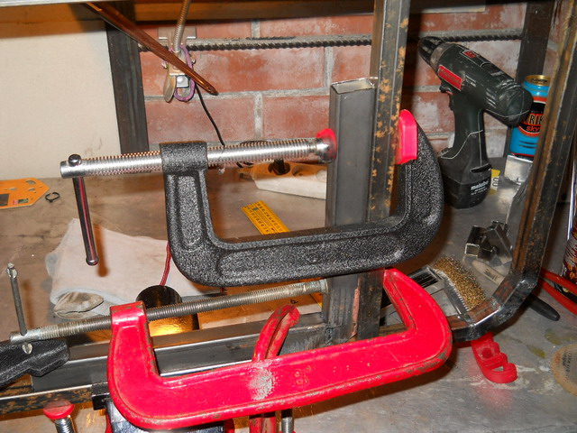

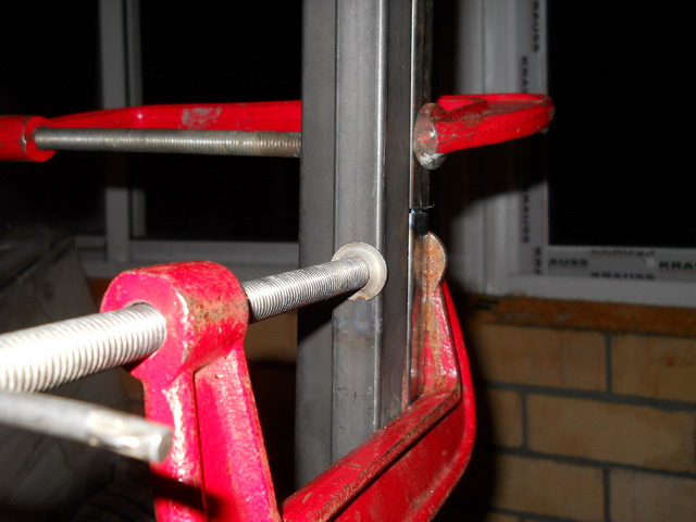

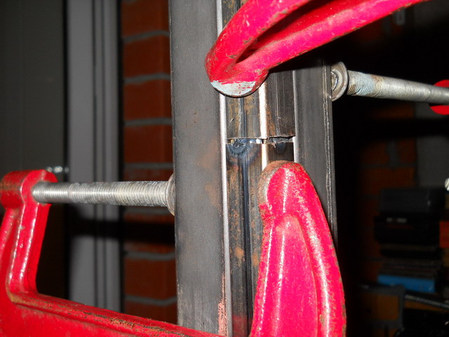

На стыке труб где был зазор 1,5-2 мм использовал подкладки под шов, вырезанные из той же трубы:

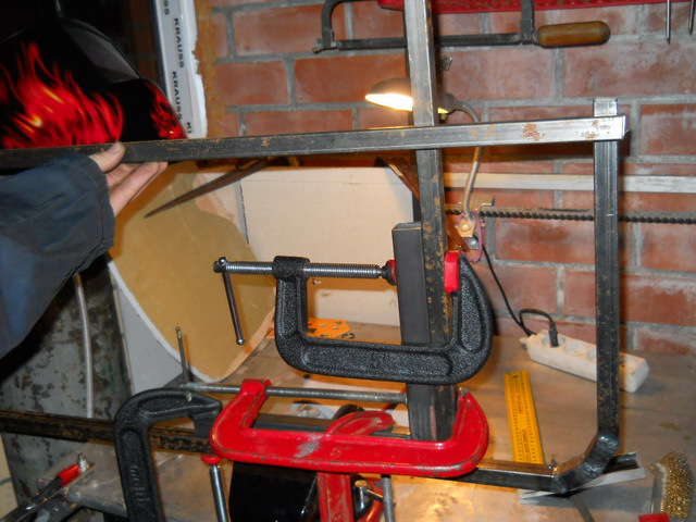

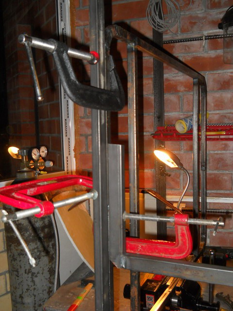

Эта страшная конструкция призвана выровнять составленную из двух половинок, скрутившихся так, как было не надо, продольные железки, располагающиеся по бокам рамки. Труба 20х1,2 выравнивалась трубами 30х20х1,5 и струбцинами:

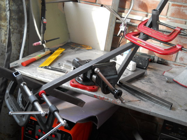

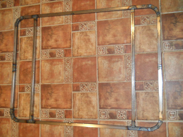

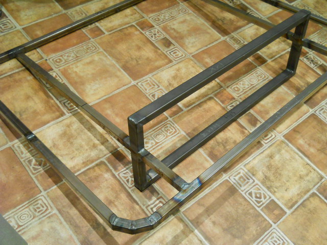

Конструкция к концу 8 часов от начала проекта:

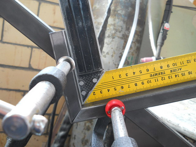

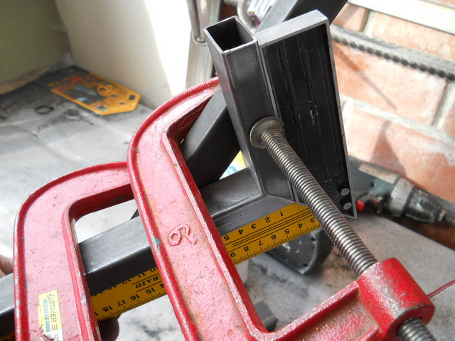

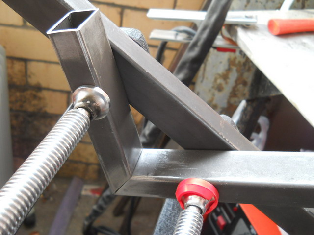

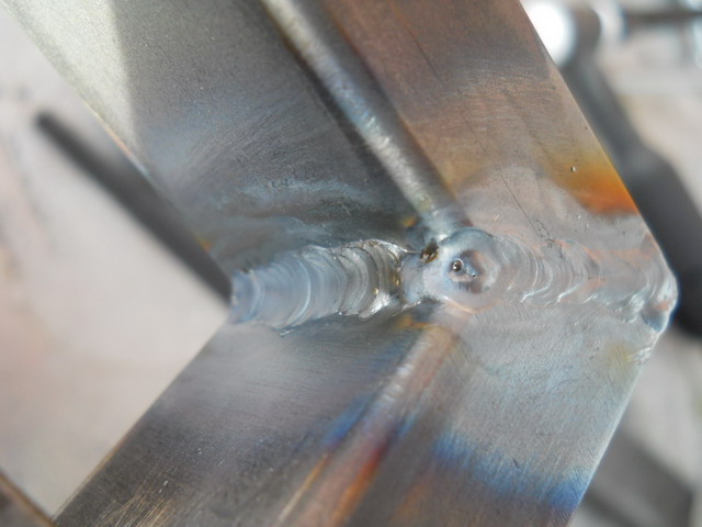

Третий день, 11 часов от начала работ. Часа два с половиной ушло на то, чтобы нарезать 6 железок с углами 45 градусов и зачистить их, полчаса на фиксацию железок и сварку. Железки фиксировались парой струбцин на такой же квадратной трубе 30х20х1.5 мм, из которой и были вырезаны:

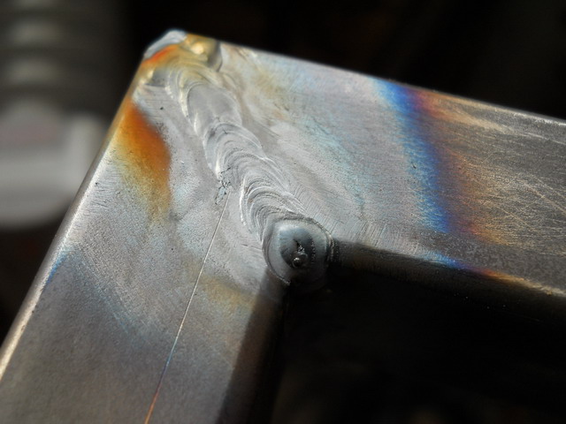

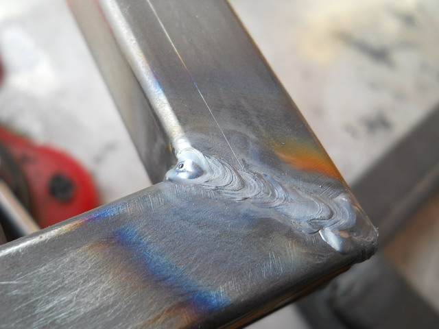

На третий день сварки стало получаться. Ток 50 А, расход газа - 7 л/мин, толщина железки 1,5 мм:

Олег, газ попробуй до 5л убавить. Ток правильный. У тебя импульсный режим постоянного тока есть?

Импульсный режим есть, только на 1.5 мм не вижу особой в нем необходимости. А что, по фотографиям видно, что есть в нем необходимость?

На импульсном режиме можно убавить ток и уменьшить зону термического влияния при той же глубине проплава. Позможно, меньше прожигать будет.

сталь 1,5 мм особо не прожигается, да и руку набиваю понемногу
Импульсный есть, но только он очень глючно работает на низких токах - процесс надо изучать подробно, но - потом, пока не до этого.

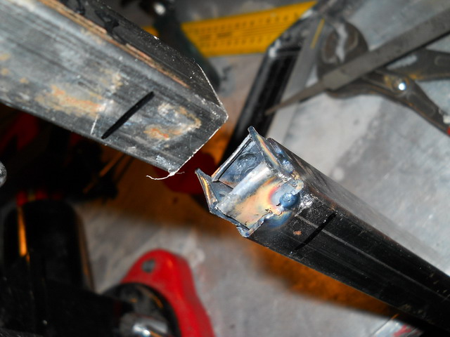

+2.5 часа, итого:13.5 часов
Уголки рамки из трубы 30х20х1.5 повело до угла примерно 88 градусов:) Пришлось надрезать наружний край ножовкой, разгибать и переваривать. Все-таки нужно закладывать в конструкцию прогнозируемую деформацию при сварке, т.е. недосгибать/недорасгибать деталь, учитывая, что деталь при остывании поведет и она встанет в предназначенное положение. Но я такую штуку пробовал когда-то всего один раз. Из-за этих переделок сварка второй части рамки и проваривание по месту заняло время.
