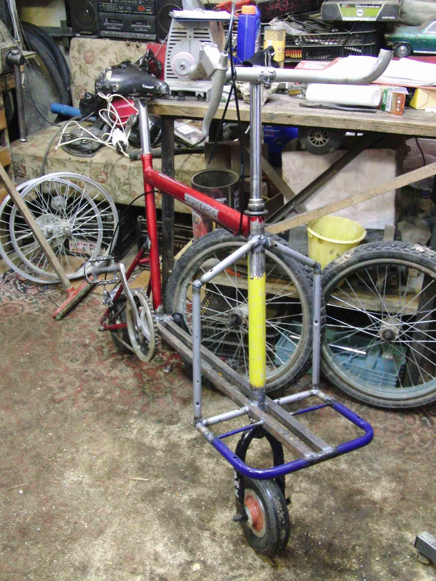

Заказчик - клинический. Этот велосипед - прототип для будущего серийного (!!!!) произвосдства и ему надо "заинтересовать инвестора". Слова "маркетинг" аффтар не знает.
Передний багажник. Туда он собирается цеплять обычный туристический рюкзак. На чертеже рюкзак намного выше руля, и так же - в реале. Разумеется, это блокирует поворот руля (багажник, как видно на фото, является частью рамы) Мне выкатывает претензию, что-де я не рассчитал. Я молча иду за его чертежом, показываю. "А, да, действительно"...
Бредоидея нумер два: вверху рклевой колонки приделывается стандартный велобагажник с подкосом, а на него... цепляются стандартные велоштаны! А нахера мы тогда всё остальное городили?
Бредоидея нумер три: вверху рулевой колонки приваривается кронштейн (даже принёс картонный шаблон) для корзинки! То, что её можно банально поставить на багажник - он не догадался.

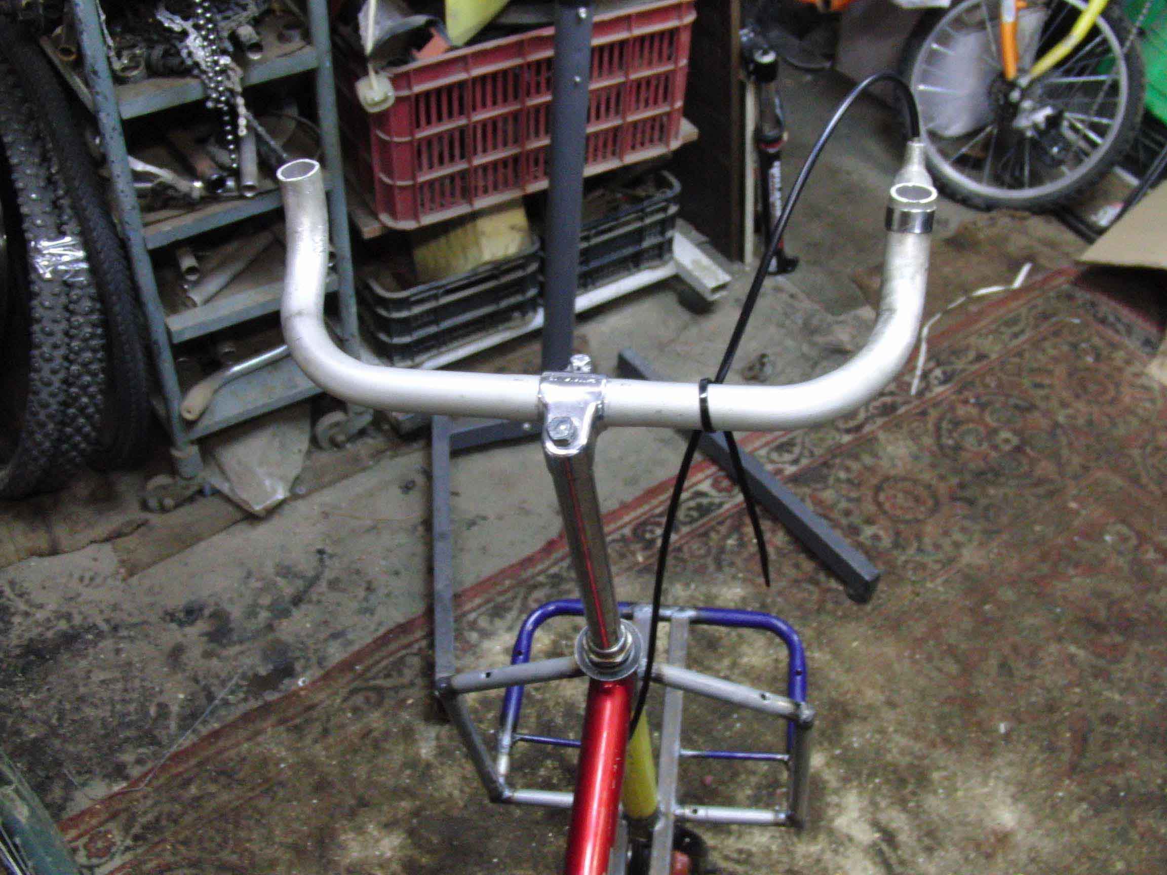

Далее - руль. Надо, говорит, широкий, с ним удобнее (там сейчас порядка 550 мм) ездить далеко. Достаю ему старый руль от "Туриста", спрашиваю, как же на таких рулях ездили. Вспоминает, что и он на таком ездил и что ему - удивительно - было удобно. Оппа, как же так?
Широкий руль он хотел поднять высоко и при этом ручки сделать практически вдоль рамы! Попробуйте так согнуть руки! Получается?
В общем, руль теперь будет узкий, а багажник - моей конструкции.
Колёса. Опять. Начал мне петь про микровелосипеды Галкина. Я отвечаю, что там колёса не 8" (как здесь), а 12", как я ему предлагаю. Снова "о сколько нам открытий чудных". Прочитал сказки, что велосипед Галкина разгонятеся до 50 км/ч. А я-то ездил на нём. Никаких 50 там и близко нет. Хотя для 12" колёс он едет супер, и он реально быстрее той же "Стриды" на 16". Снова "открытие".
Но увы, на 12" колёса я его переубедить не смог, потому что дисковые цельные колёса - это тоже часть конструкторского замысла, потому что "у меня лопались спицы"
Короче, :sad-roulette: :sad-roulette: :sad-roulette:

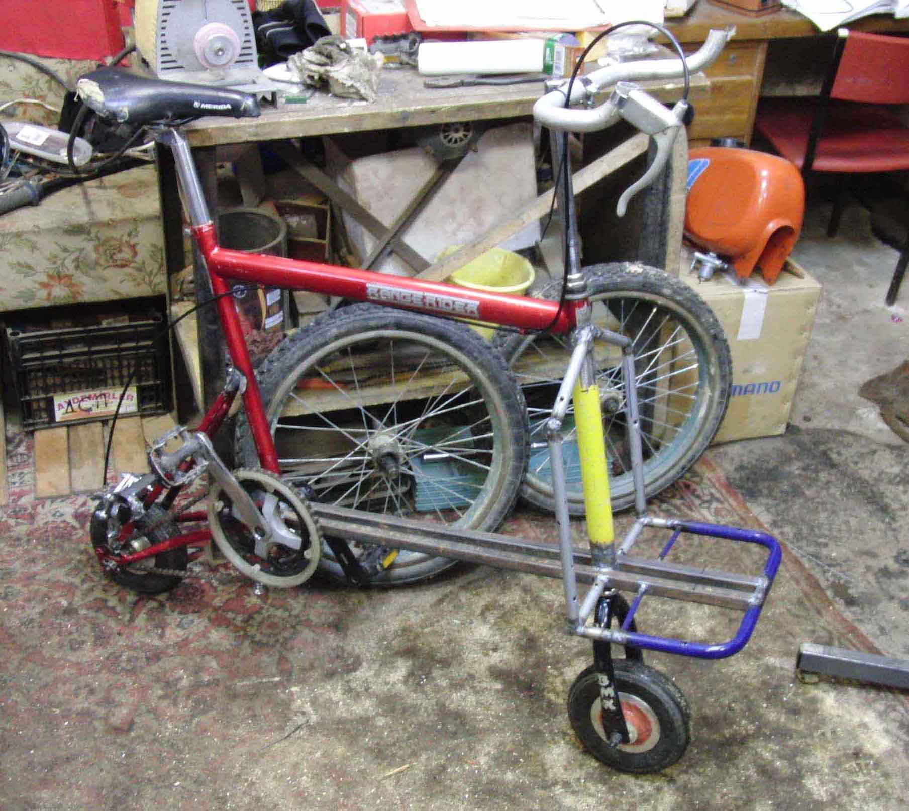

Доделали...

На таких колесах по щебеночному асфальту у заказчика с челюстями флаттер может приключиться :) . 12" нужны однозначно.
 Заголовок сообщения: Re: Микровелосипед того сумасшеднего: всё-таки я его сделал!
Номер сообщения:#37  Непрочитанное сообщениеДобавлено: Чт дек 09 2010 10:50
Сообщения: 788
Откуда: Красногорск
Поблагодарили: 87 раз.
выбор заказчика, Шурикен не смог переубедить. Самое главное, что эти его колеса весят по ощущениям как легкие 26"

Несмотря на всю бредовость этой конструкции, я не жалею, что взялся за неё - получен опыт, в т. ч. уникальный опыт по микровело. Можно делать свою конструкцию, только пока не очень понимаю, как и где я буду её использовать.
Добавлено через 1 минуту 36 секунд:
Нет, увы. Они весят как лёгкие ФРИРАЙДНЫЕ 26. Моё переднее на СанАндреасе особенно без резины - рука почти не чувствует, а эти кругляши более чем увесисты!
Единственное, что я смог сделать, почти втайне от клиента - рама конвертируема в 12" практически без переделок - надо только крепление тормоза будет перенести, а спереди вообще обычная 12" вилка стоит.

Кстати, а два нижних профиля квадратных - это отменная жесткость рамы. Можно это и на обычных велах (самоделках-переделках) на вооружение брать.
