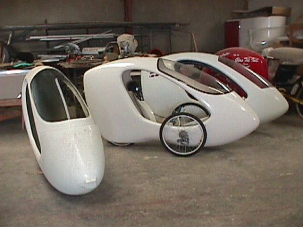

Леха, если ты говоришь что лигерад М2 получился очень удачным, то почему не попробовать установить на него обтекатель как у Aerolope Заколдаева? Мне кажется это будет эффективней и дешевле чем то что ты задумал.
У тебя есть готовое удачное шасси лигерада. Сделай обтекаемый, легкий обекатель как на фото.

Больше фоток тут: http://velomobile.org/forum/viewtopic.php?f=47&t=4180&hilit=aerolope

Да все мы уже сто раз видели эти фотки... Что толку-то,
когда в Сети нет ни одного отчёта о скоростных испытаниях
этих интересных и красивых конструкций. Видео из кабины
тоже нету :roll: ... Все мы знаем, что man in bandana может
найти то, что никому раньше не удавалось... А вдруг и сейчас! :o :o :o

У меня на лигераде каретка слишком высоко, если поставить обтекатель то он закроет обзор, так бы давно уже поставил.
Ты уверен, что обзор будет плохой? Мне кажется все таки нужно попробовать сделать обтекатель аля Аэролоуп для М2.
Добавлено через 11 минут 37 секунд:
Мне кажется что менять Дракона на Вимана это менять шило на мыло. В чем то будет выигрыш, в чем то проигрыш, но в целом получится приблизительно то же самое по эффективности.
Думаю будет эффективней, проще и дешевле построить Aerolope (новый лигерад+обтекатель). Только сделать его полноподвесным. В исходнике нет подвесок. Лучше сконцентрируй силы на приводе СДВ. Это реальный шанс получить значительный прирост в выдаваемой мощности.
Вполне вероятно, что сочетание концепии Aerolope и привода СДВ позволит тебе получить крейсерские 50 км/ч на той дороге где ты обычно ездишь.
