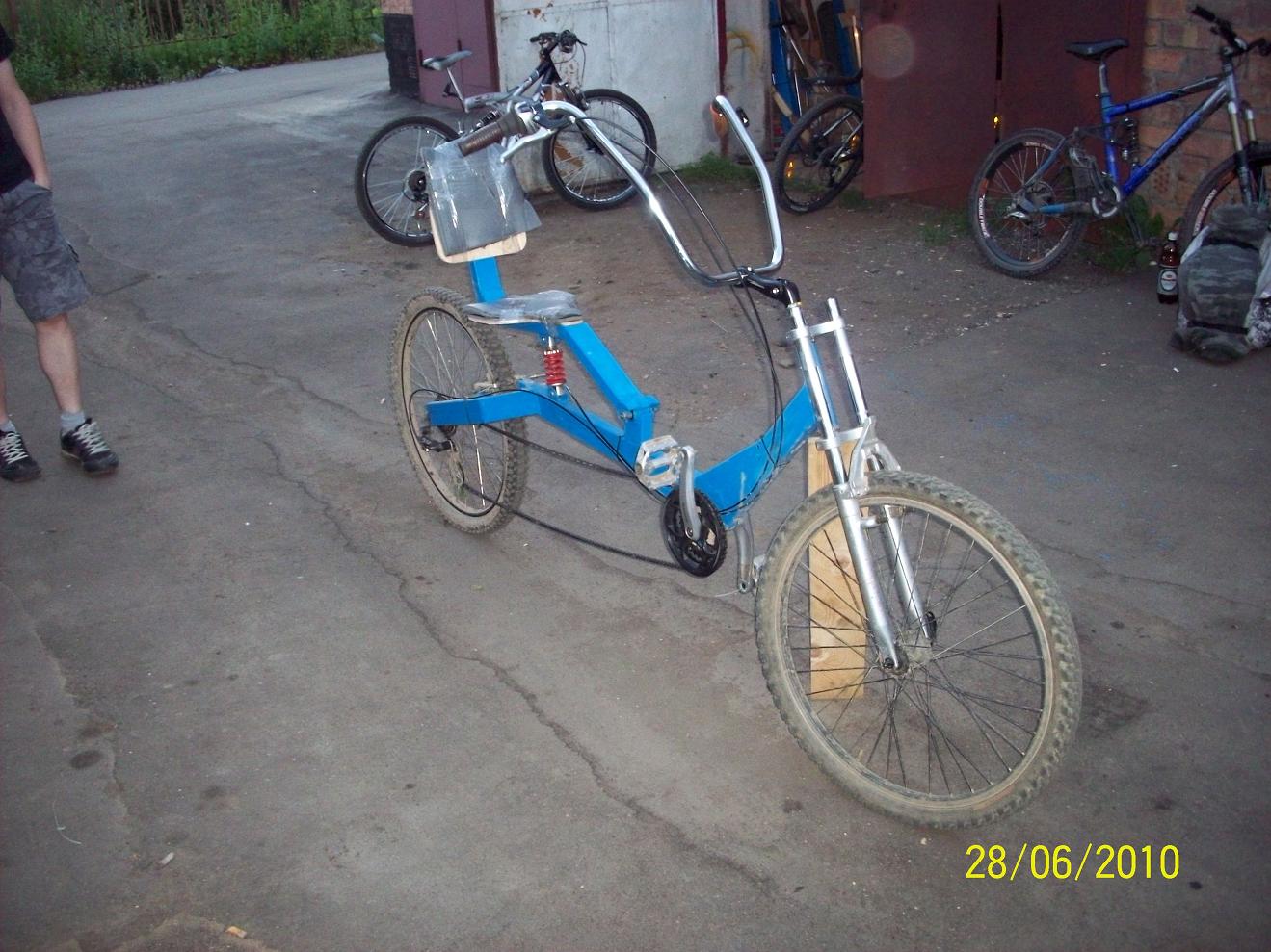

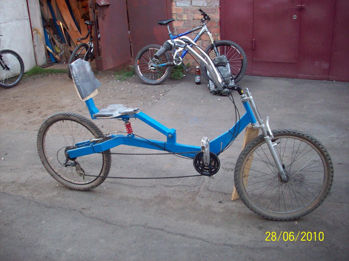

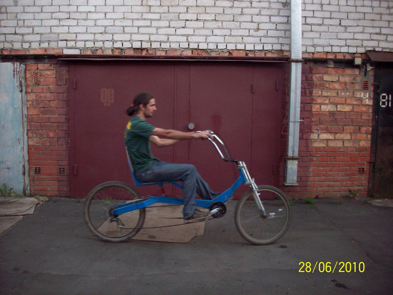

Номер сообщения:#21  Непрочитанное сообщениеДобавлено: Ср июн 30 2010 23:08
вот фотки свежие

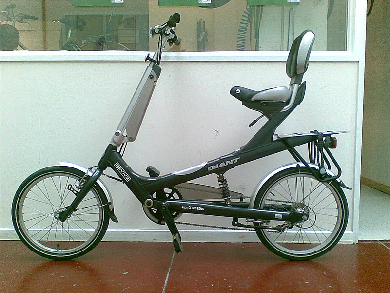

Кузьмич, тоже хочу чтот подобное. Но, гложат меня сомнения... При всем уважении к твоим конструкциям, попробуй убеди, что вел на картинке, если перенести каретку на раму, не будет хуже "Стерха-2" в плане КПД. И еще, мне кажется, что шарнир у тебя испытывает запредельные нагрузки. Когда давишь сильно на педаль "гуляет" сидушка"??
Комментарий к файлу: Каретку на раму!
 Заголовок сообщения: Re: Стерх-2
Номер сообщения:#23  Непрочитанное сообщениеДобавлено: Вт июл 06 2010 22:24
Он будет хуже, потому что колеса мелкие и посадка вертикальнее, чем у Стерха. Я не совсем понял, вы хотите каретку перенести на раму и оставить подвеску заднего колеса, или убрать подвеску колеса вообще и сделать подвеску сидухи? шарнир там очень прочный, и рычаг сидухи вообще не гуляет ни у первого ни у второго Стерха. Я уже писал, что вся фишка Стерха это жесткое, длинное шасси на больших колесах и упор для спины, поэтому он так круто едет. а подвеска сидухи нужна для предотвращения
компрессионного перелома позвоночника, без нее на наших дорогах нельзя.

Номер сообщения:#24  Непрочитанное сообщениеДобавлено: Чт июл 08 2010 20:03
Все! Приветствую твою конструкцию всеми руками! Рассмотрел на фотке с тобой как идет вектор силы от спинки к педали в верхнем положении. Ось подвески находится почти на нем. Заценил! +5!

Мой аморт скрипит и грохочет. но планирую заменить его на нормальный масляный с регулировкой отскока. видео есть, но не знаю как сюда выложить. Несколько коротких видюх типа: переезд траншеи, поездка по колее с глиной, переезд через бревно и т. д.
Вообще ось подвески должна была быть выше него, но произошла ошибка при изготовлении, которая выявилась только после сборки. но, как ни странно, все равно ничего не колбасит и не раскачивается, поэтому не спешу переделывать.
Недавно прокатились с другом(он на кантрийном двухподвесе в контактах, стаж катания и физподготовка примерно как у меня) около 90 км по грунту. Стерх держался молодцом, хотя больше 15км/ч ехать по грунту на нем очень неприятно - тряска жудкая! Крутить легко, но из за тряски не разогнаться. Сидеть-то мягко, а вот вел прыгает как сайгак! зато на шоссе я от друга на кантрийном веле легко уехал, он реально не мог за мной угнаться даже в подъем!!! а еще заехал в горку(по траве), с первой попытки, в которую он заехал только с четвертой. Вывод: Стерх - в основном машина асфальтовая, (Скорее не машина, а крейсер) но если нужно проползти по полю, переехать поваленное дерево, съехать с лестницы, пробраться в лесную чащу - не вопрос, в отличие от большинства лигерадов, для которых даже обычный городской бордюр - серьезное препятствие. Еще недавно ездил на Истру. 34 км по шоссе за полтора часа, а вот чтобы подъехать к воде, нужно пересечь луг, а потом еще заехать на довольно крутой холм. На стерхе это выглядит так: едешь по шоссе 25-28км/ч, потом притормаживаешь, включаешь передачу 1-3 или 1-4, сворачиваешь в целину ...и вот ты уже на берегу.

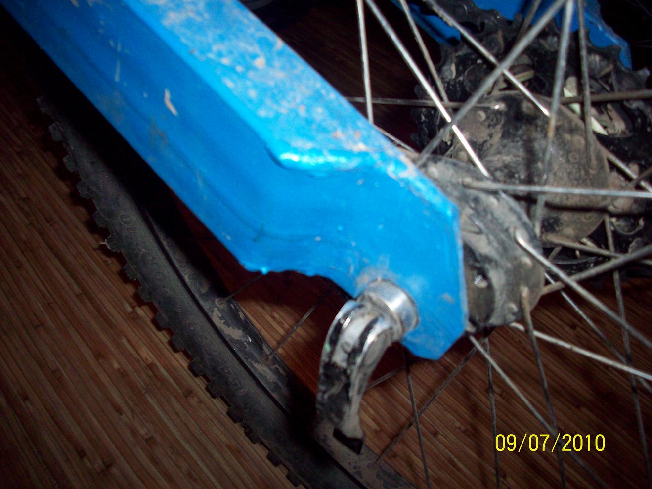

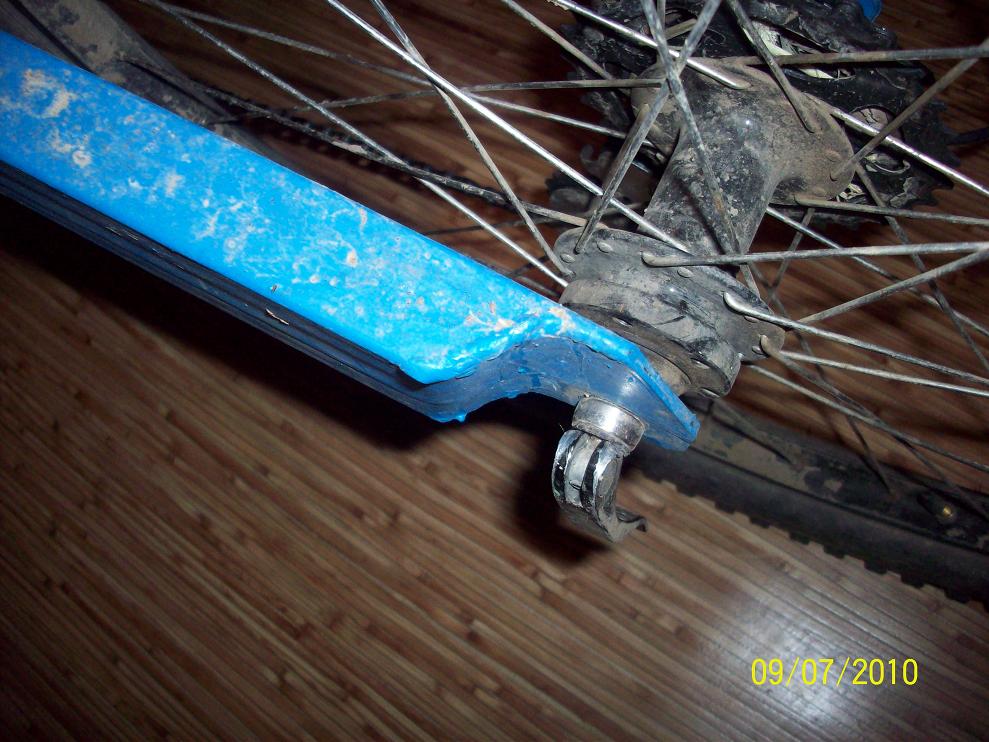

Кстати вот мой способ изготовления дропаутов. Гениально, не правда ли?

Не столько гениально, сколько трудоёмко. Но эстетично.

Я два года делал точно также, но только способ это плох тем, что очень трудно сделать прорезь для оси так, чтобы колесо было действительно по центру вилки. Намного проще сначала закрепить отдельный петух на оси, а потом приварить его точно куда надо. Лично я на своей последней вилке отказался от этого способа и отмечаю, что делать петухи отдельно ГОРАЗДО ПРОЩЕ и удобнее.

трудоемко, это да, зато очень красиво, это я еще не старался, а можно швы заполировать, тогда ваще... первый дропаут я часа два делал, второй - минут 20. колесо можно ровно поствить, нужно просто разметить как следует.

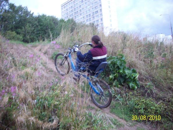

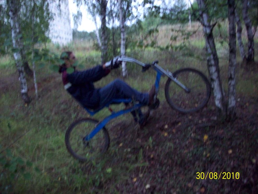

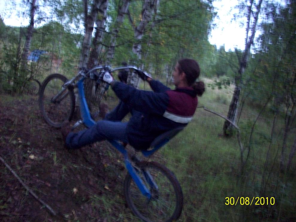

Номер сообщения:#35  Непрочитанное сообщениеДобавлено: Пн авг 30 2010 21:42

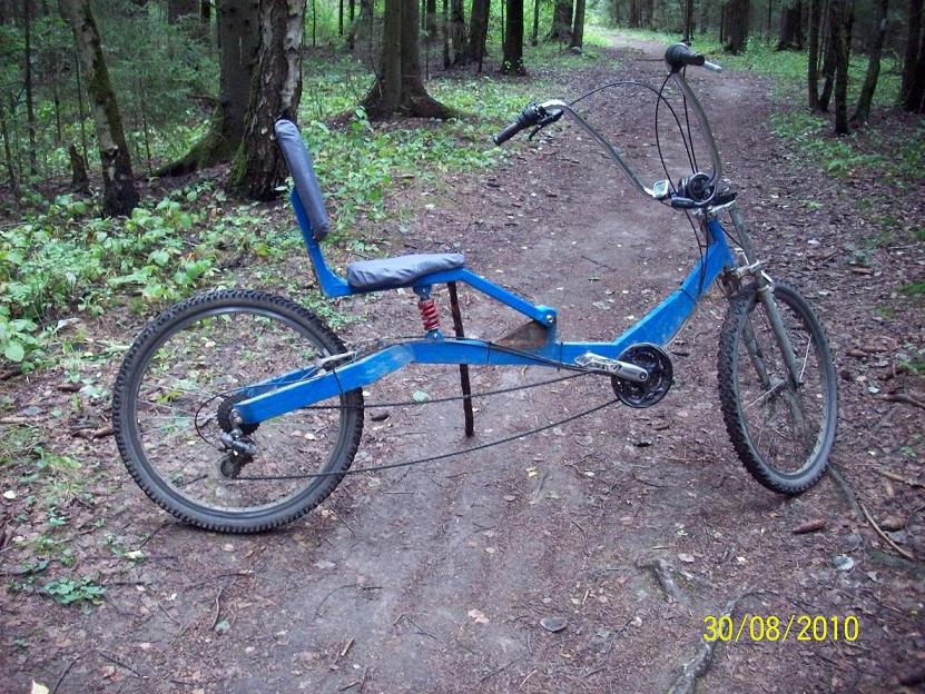

Немного свежих фоток...
