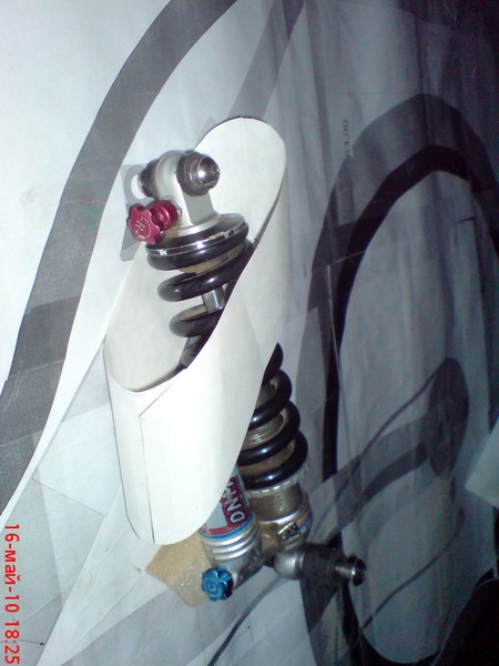

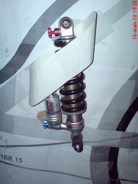

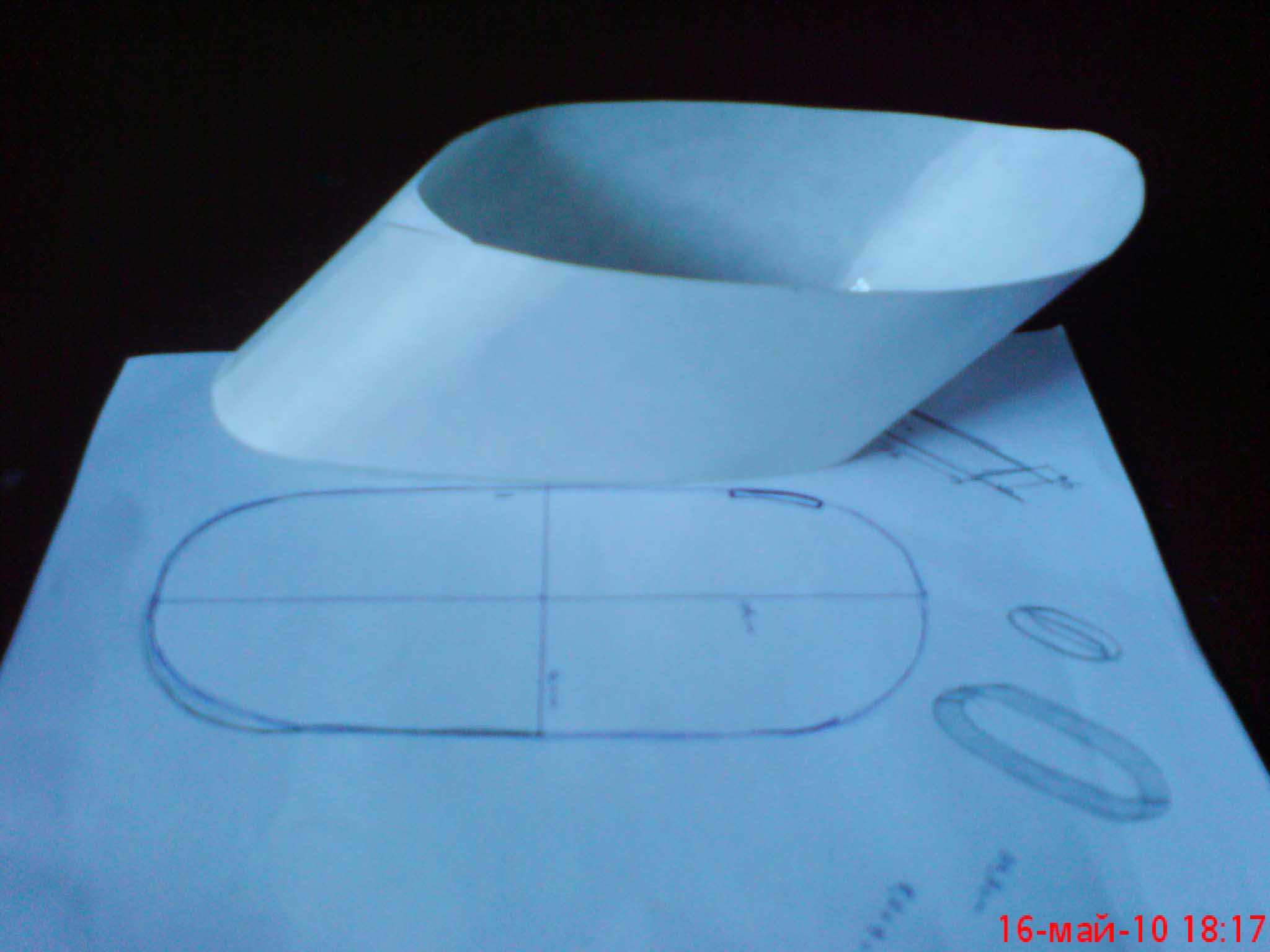

Короче вот выкладываю на обсуждение фото того что будет сделанно
Сделал шаблон из бумаги, теперь планирую вырезать из 4мм стали согнуть как надо и сварить обе половинки...
-------------- ---СКАЖИТЕ , КРЕПЛЕНИЯ ДЛЯ АММОРТА НА ЭТОМ ДЕВАЙСЕ МНЕ ДЕЛАТЬ СРАЗУ, ИЛИ ПОТОМ ВАРИТЬ, пОСОВЕТУЙТЕ!!!!----------------------

с одной стороны сразу- точней будет, а если не знаете , где он будет стоять и КАК БУДЕТ РАБОТАТЬ, то по месту( но ровно!!!!)

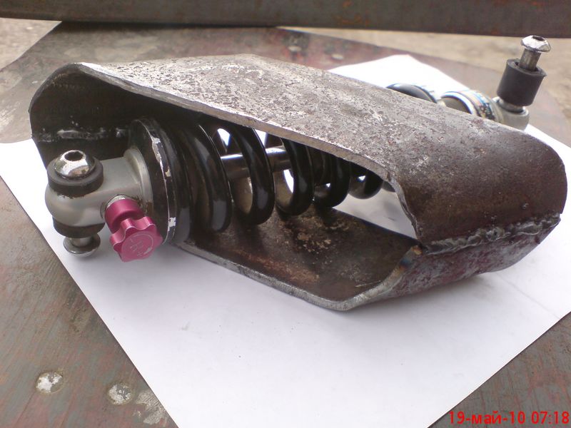

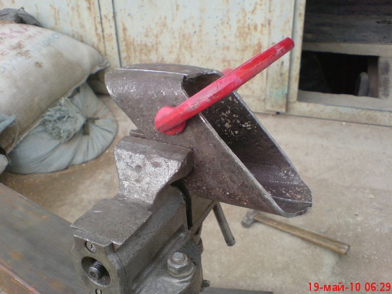

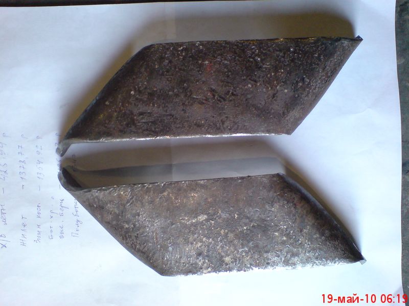

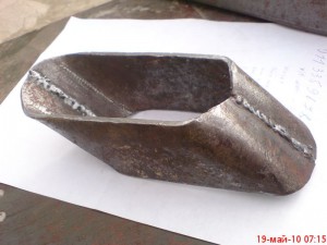

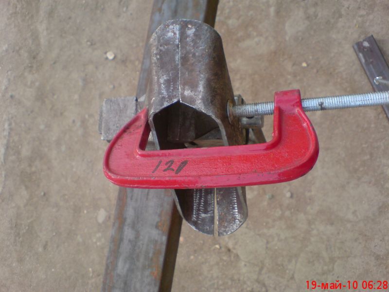

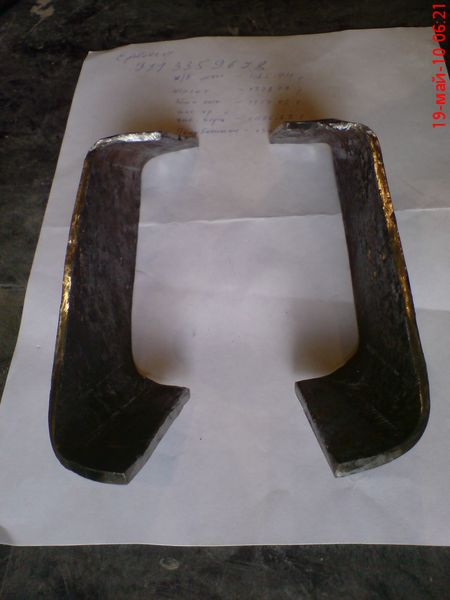

11.05.2010
Выкладываю фото изготовления "кармана" для амморта. Вчера вечерком приступил.... Вырезал из стали 4мм согласно шаблону две одинаковые заготовки, и согнул их как нужно.---------Честно говоря согнуть их, именно так как нужно и там где нужно было делом не из простых. Это же не бумажный шаблон сгибать :think: . Да еще и отсутствие тисков подобающего размера тоже не облегчило задачу.......В итоге я получил две нужные детали, Тиски с отвалившимися губами и забитые пальцы рук.... :mrgreen:
Один совет хочу дать людям,.....Если с вами рядом находятся люди которые не в курсе что вы делаете и как должно выглядеть то.ю что вы делаете----НЕ РАЗРЕШАЙТЕ ИМ ВАМ ПОМОГАТЬ------ кроме подержать конечно.....
Мне вчера так уже помогли....Пару часов не мог железку после такой помощи разогнуть.... :?
На фото думаю все понятно. В дальнейшем планирую еще укрепить данный девайс ребрами, для жесткости....

судя по описанию, как ты это гнул, ребра, может быть, так и не понадобятся
на вид - тяжелая штука, да?

Ни говори...не только на вид........тяжесть присутствует,
Хорошо что 5мм не взял.....4 хватило вполне.....

Можно было бы просто взять гнутый швеллер подходящего сечения и тупо отболгарить кусок.

Однако! Может, пока, не поздно, из двоечки согнёшь?
