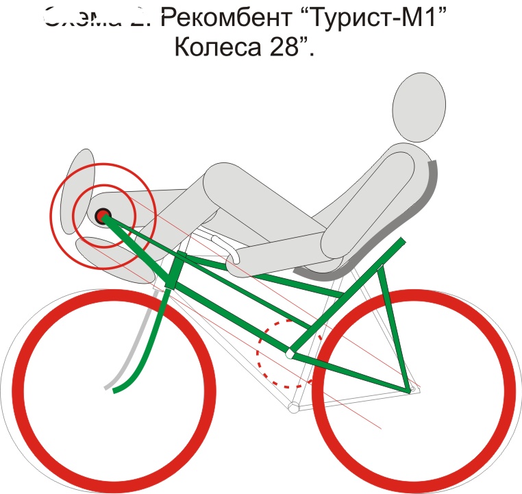

Сегодня распечатал новый чертеж, склеил и, прям на нем за 10 минут собрали со сварным из труб раму на прихватках. Геометрия на глаз, так как я супер точный, а если что не так, то подогну и потом все сварим окончательно.
Поставил вел на колеса, приляпал основные узлы и сделал быстренько макет сиденья из кусков ДВП 6мм. Под двп брусочки, за которые хомутами из оцинковки прикрутил сиденье к раме саморезами. Ошибся каким-то образом с высотой каретки: можно опустить смело на 15 см. Это радует. Возможно будут мелкие проблемки с подобным расположением руля типа дополнительного ролика для цепи и вынос руля чуть длинее.
Уже покатался по мастерской и остался в общих чертах доволен как макетом. Трейл теперь как у аналогичного велосипеда, а вот база короче на 4 см. Чем грозит короткая база покажут испытания, но за то есть широкие возможности модефикации от колес меньшего диаметра, до мягкой подвески (думаю для бездорожья и без фанатизма прокатят колеса на 24 с передним амортизатором и более удлиненная подрессоренная задняя подвеска. В любом случае, колеса должны быть одинаковы (туризм все-жжж).
Но это так, на будущее, как и другой привод и возможность установки эл. мотора...
Сейчас главное геометрия, развесовка и испытания.
Сделал новый чертеж по случаю изменения положения каретки: усилю каретку и всю раму двумя тонкостенными трубами небольшого диаметра. Веса это не прибавит почти и не даст говнобайку развалиться при испытаниях, а там, при изготовлении новой рамы из нормальных материалов и компонентов будет видно.
Понравилось, что можно сделать подножки для ног и закрепить их на передней оси колеса: с горы можно будет ехать без страха.
Короче, я - гений! С каждым разом в этом убеждаюсь все польше и больше. Конечно у меня на этом форуме есть жалкие злопыхатели, которые не приминут обгавнюкать мою конструкцию. Кто они вы поймете по комментариям :lol:

А попробуй поставить вперед 20" колесо, оно не так страшно, как его малюют. Тогда не придется каретку так высоко задирать. Руль можно вверх поднять на длинном выносе, будет руль - супермен.
Ну а если не поставить, то хотя бы нарисовать вариант с 20" передним.

Сие изделие (даже с натяжкой "глаза на заднее место") не подходит для туризма и даже для туриста матрасника (читай человека использующего слово поход для одного дня)...
Уважаем GEK я условно полагаю что вы закончили школу и хотя бы какой нибудь институт...
Поэтому для вас не составит труда рассчитать равновесие (читай устойчивость) данного изделия ибо для этого вам надо всего лишь вспомнить любимую теорему синусов в вести в нее дину базы велосипеда и соотнести это все с ЦТ (центр тяжести). И понять что Ваше изделие будет иметь весьма крутой норов а в нашем возрасте нае...ся на скорости с такой высоты может иметь печальные последствия :)
По этому я и говорю что минимальную теорию нужно знать, которую так не любят многие здешние творцы болгарки...

Вперед, для не подрессоренной вилки для передвижения по грунту с короткой базой переднее колесо на 20" ставить не рискну. Если только чуть позже, перед тем, как выкинуть этот лилисапед :lol: Не хАчу как у всех!
Шурикен, спасибо за взвешенную прагматичную позицию в отношении данного проекта! :)
На злопыхателей я не обижаюсь, центр тяжести меня беспокоит. Это кратко.
Попробую обосновать, чем я руководствовался. Центр тяжести, развесовка и другие параметры здесь почти такие же как на велосипеде. Всегда можно резко наклонить туловище вперед, избежав переворачивания. Вы спросите у Шурикена - он, говорят, МТВ гонщик и уж точно знает как надо постараться на почти ровной дороге на скорости 15-20 км, чтобы перелететь через руль или завалиться назад. В данном случае я поверю ему на слово. :wink:
Меня волнует высокая предполагаемая маневренность и, меньшая комфортность по сравнению с длинной рамой. Все это не есть хорошо для туризма, но, как я уже писал, будет возможность удлиннить базу за счет задней подвески.
Так как груз будет расположен низко и между колес, то с центром тяжести проблем быть совсем не должно. Это будет либо туристическое снаряжение, либо почти 40 кг аккумуляторов :lol:
Всем огромное спасибо за предложения и обоснованную критику.
СКАЗАЛ СЛОВО - ПОДТВЕРДИ ДОКУМЕНТОМ, либо добавляй, что по сугубо личному мнению.... Хотелось бы увидеть математические расчеты в сравнении с велосипедом по моему рисунку, иначе по моему сугубо личному мнению буду считать .... горе-теоретиком.
А я отвечу. Когда ты лежишь на спинке - ты БЕСПОМОЩЕН. Ты мяу не успеешь сказать, как окажешься на земле, не то что спину от спинки оторвать да и что в этом толку при лежачей посадке? Только чтобы не трясло на раздолбах...

Т.е. при наклоне сиденья 45град у меня очень мало шансов быстро среагировать?..
Если я правильно тебя понял, то в полулежачем положении трясет на раздолбах меньше?
 Заголовок сообщения: Re: Отчет о строительстве первого лигерада!
Номер сообщения:#39  Непрочитанное сообщениеДобавлено: Ср янв 20 2010 09:31
Как только ты оторвёшь спину от спинки, ты тут же окажешься на земле. Опираться во время подъёма ты на что будешь? У тебя и так будет эквилибристика, а не езда (и ЦТ будет много выше, чем на велосипеде, кстати), а ты ещё трюки делать собрался?
На двух колёсах отрывать спину от спинки можно только при практически вертикальной посадке, от 60 градусов.
