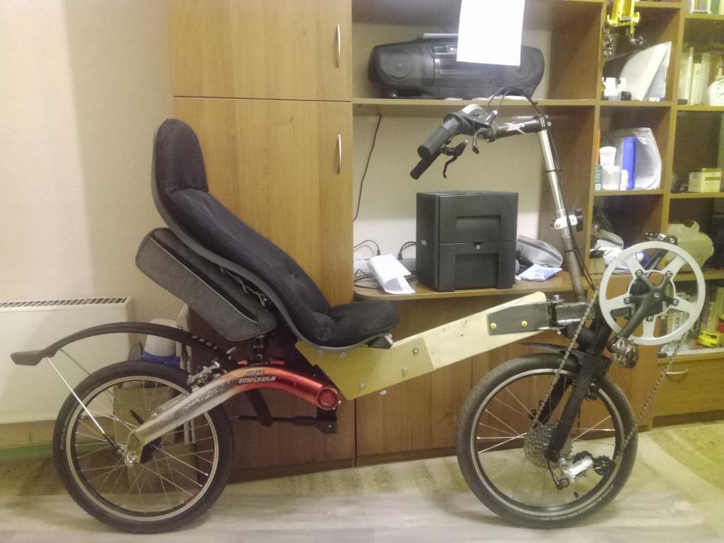

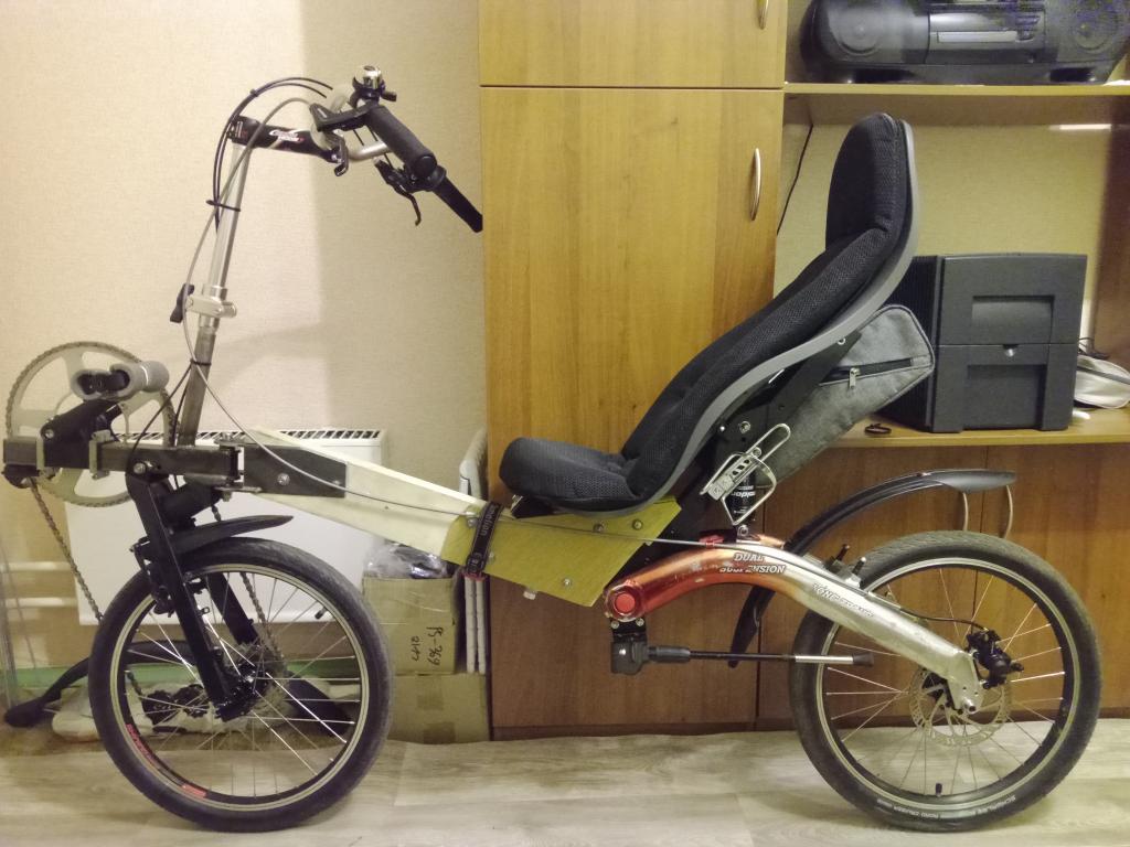

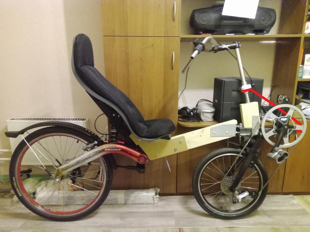

Flevo Bike (модернизируется)
А какой диаметр "удлинителя рулевой"?
Труба длинная, если она будет нежёсткая (на кручение и изгиб) - управление будет страдать и ты её можешь отломаться во время силового педаляжа - я уже один руль так оторвал, на зокре :)
От бума планируется 15 см трубы Сталь 20 диаметр 26 стенка 2мм. Дальше труба алюминий диаметр 22,2 мм стенка 5мм.
После замка складывания труба 25мм стенка 5мм алюминий.
Вынос и руль стандартные заводские.
Самое слабое место, это алюминиевый замок складывания. Без складывания не лезет в легковой лифт.
Рычаг не слабый такой получается, полметра, ещё и с вращением .
Просится реактивная тяга (отмечено красным).
Пусть сначала полетит, а добавить пару кг прочности уже потом. :D
Пусть управляющий педаляж выдержит для начала. Какой там силовой. :D
Прямой от каретки по Сопромату руль, как на Buran Фредди конфликтует с моими коленями в поворотах.

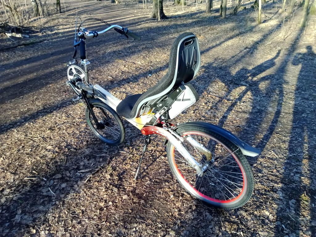

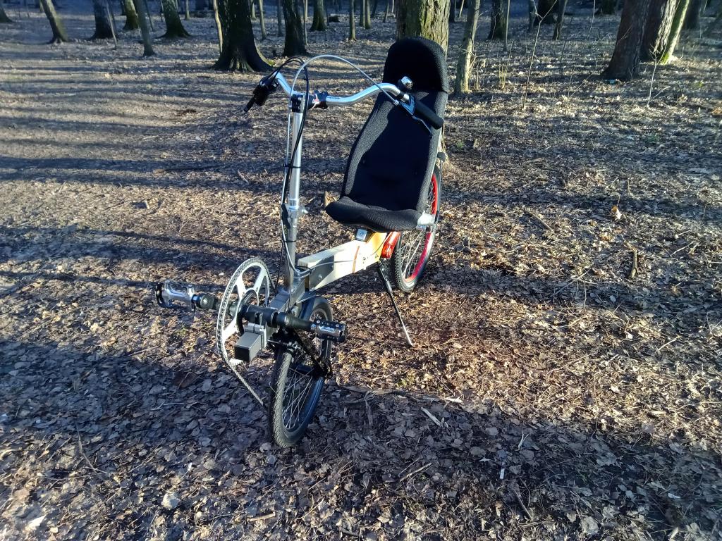

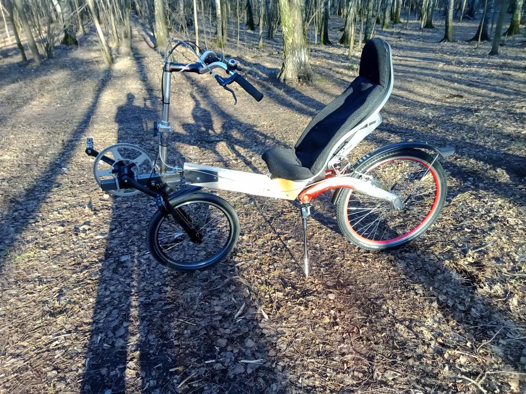

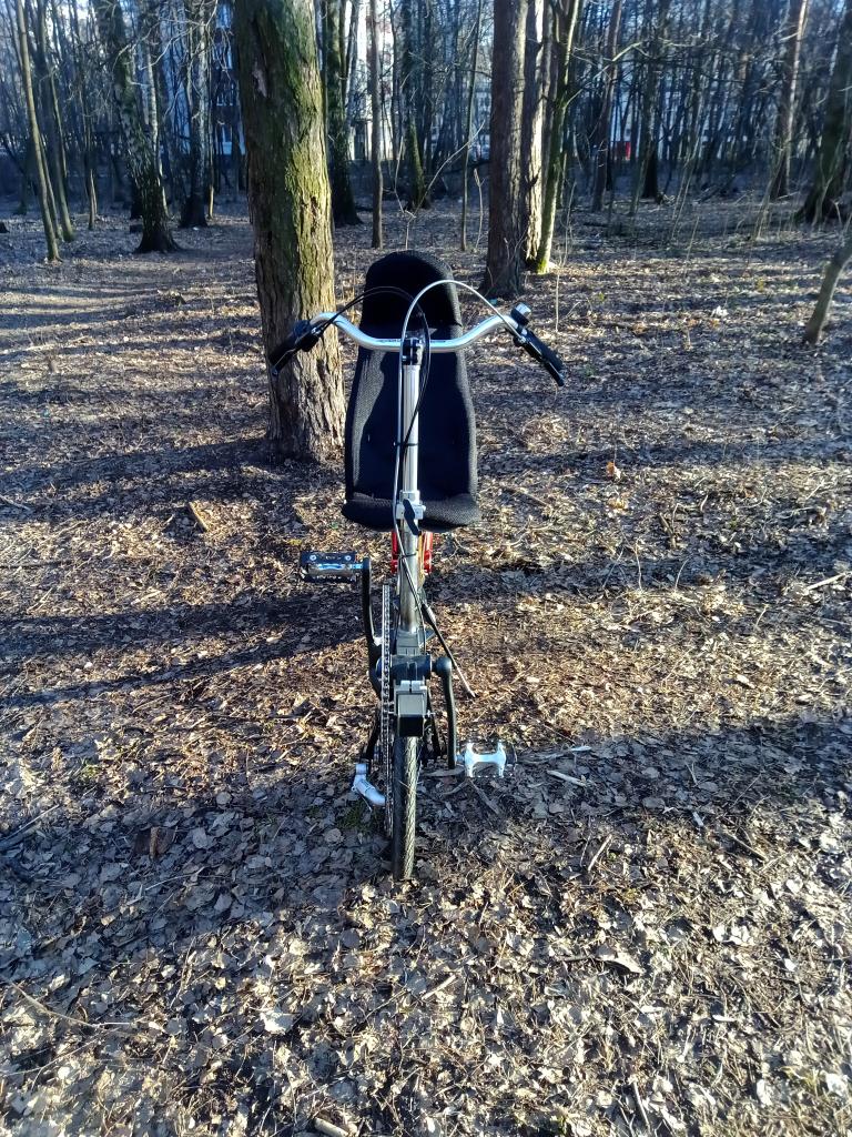

Сезон открыт!
В прогулочном темпе едет уверенно. Старт, пару раз вильнёт, компенсируешь рулём, и дальше едет уже прямо. Старт на крутом подъёме чреват проворотом выноса руля (можно дополнительно зафиксировать). Есть моменты к которым надо привыкать. Наклон при повороте на медленной скорости не нужен. Едешь вертикально, Контроль за передней частью, если стоит вертикально, то с прохождением поворотоа всё ок. При наклоне внутрь поворота, стремится завалиться сильнее. С набором скорости стабилизация возрастает. Вилятельность легко контролируется усилием на педалях.
Основная цель достигнута! :dance: Переделка Flevo оправдана полностью. Аппарат получился намного дружелюбнее. Сезон будет проведён в обкатке, доработке. На следующий сварю раму уже из металла. Вес сейчас 21кг. Можно сбросить 4кг. Угол поворота руля максимально 35 градусов, хватает. База 112см. Торможение только передним колесом дестабилизирует. Движение накатом идеально. Можно ещё поиграться с трейлом и углом наклона рулевой колонки, путём замены заднего колеса.

Сезон открыт!
Прикольно!
Переднеприводники вполне имеют место быть, правда главный теоретический плюс (большое переднее колесо + низкая каретка И кресло) тут не реализован, как и возможность "качать бумом" - недаром, в общем, Крузбайковцы свою конструкцию патентовали, без превращения трансмиссии и бума руля в жесткий монолит это чревато нехорошим.
Жаль, что мне на мега-длинные расстояния Дредноут не подошел, слишком "хватательные мышцы" устают после 200 км.

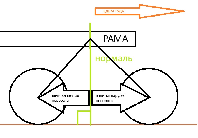

Предполагаю, когда Оффсет отрицательный (колесо тележки супермаркета), центр тяжести уходит внутрь поворота от линии между пятнами контакта.
Оффсет положительный (классика вело), центр тяжести уходит наружу поворота от линии между пятнами контакта.
Вариант отрицательного Трейла недопустим, не обсуждается.
Влияет ещё диаметр и ширина покрышки.
Роляют миллиметры и единицы градусов.

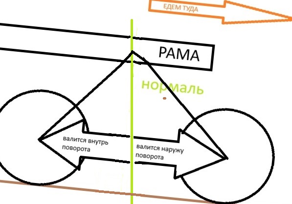

Представляется некая нормаль из центра рулевой колонки.
Если пятно контакта переднего колеса перед нормалью, центр тяжести в повороте уходит наружу и валимся наружу.
Если пятно контакта за нормалью, центр тяжести уходит внутрь, валимся внутрь поворота.
Трейл, Оффсет, угол наклона рулевой не имеет значения и могут быть как отрицательные так и положительные.
Почему Нормаль - гравитация действует вертикально вниз, к центру планеты.
Едем с горки/в горку - ситуация меняется. Вариант исполнения тот-же в металле, а зоны сместились и на горке вести себя он стал по другому.

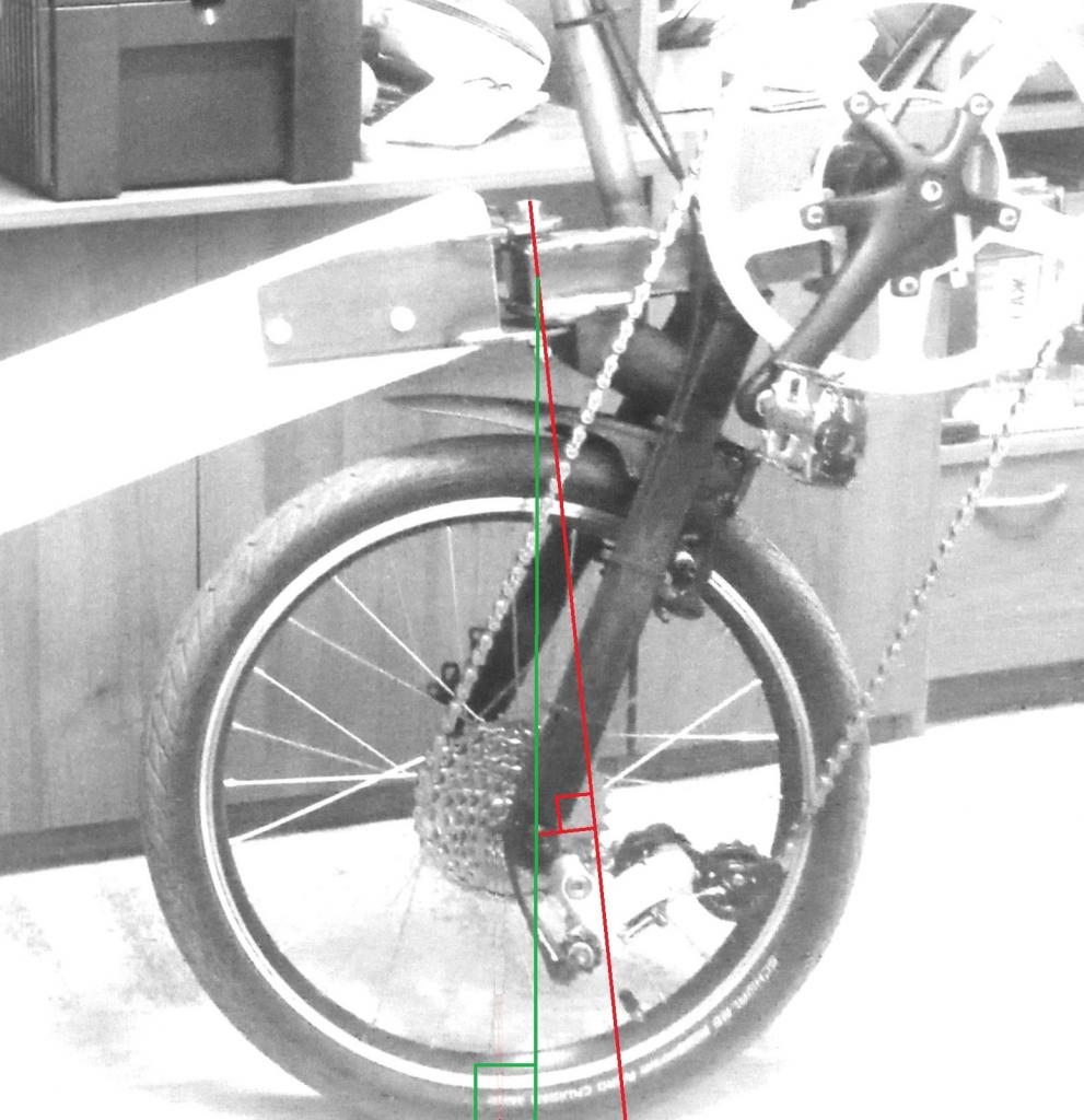

Извиняюсь, немного не в профиль фотка.
Нормаль зелёная.
Пятно контакта колеса под нормалью (для управляемости на медленной скорости, компенсировать уход Центра тяжести не надо, ухода нет).
Красная - ось рулевой колонки.
Трейл есть, для управляемости на скорости.
Оффсет есть.
Угол рулевой примерно 80 градусов.
 Заголовок сообщения: Re: Переднеприводной дредноут из Flevo
Номер сообщения:#36  Непрочитанное сообщениеДобавлено: Чт мар 20 2025 14:29
Сообщения: 14154
При работе подвески геометрия рулевого управления (и управляемость заодно) будут меняться непредсказуемо. Я не понимаю зачем такая подвеска нужна. Колесо ходит не вверх-вниз, а вперёд-назад, это для чего такое надо?
Спасибо! Учту. Временно эластомер заменю на деревяшку.
Это ещё наследие Flevo. Я его слепил из того что было.
Когда прыгаешь с бордюра, переднее колесо цепляет раму, и получается стоппи. :lol:
Добавлено через 1 час 12 минут 27 секунд:
При такой передней подвеске: ход перпендикулярен цепи, нет раскачки от педалирования.
Передний маятник, условно прямая между кареткой и осью переднего колеса, меньше потерь.
У Paul`а Chimera как-то передвигается с такой подвеской?
Дредноут и Апофеоз Balor`a, тоже.
Это хорошо что ты избежал этих проблем. Только вот вопрос, а эта конструкция как именно ПОДВЕСКА работает? на вертикальных неровностях? Или она способна только отправить в полёт при съезде с бордюра?
Эксперимент это конечно хорошо, но дело в том, что на таком приводе адекватная работающая подвеска (а не просто механизм с шарниром где-то и пружиной) крайне труднореализуема, практического смысла она не имеет. Единственный работающий вариант сделал Иосиф, и все видели сколько там шарниров, цепей и килограммов.
Я лично как не видел, так и не вижу смысла подрессоривать ноги. А основной источник дискомфорта - тычки в спину и привстать ты не можешь - успешно купируется задней подвеской, которая здесь присутствует.
Лично я за упрощение, снятие лишних килограммов, увеличение жёсткости - и в конечном итоге повышения ходовых качеств и в конечном итоге общей привлекательности езды.

Покатался. Согласен. Такая передняя подвеска дестабилизирует и на неровностях, и при торможении передним тормозом.
Чисто прогулочный вариант.
Надо замыкать в треугольник и передние перья и руль. :think:
Но, на пешеходной скорости, он у меня, всё таки поехал, после внесённых изменений. :dance:
