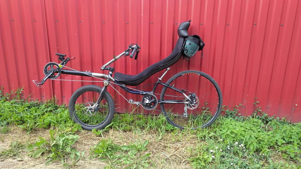

Дополнение, в будущем возможно покраска, или просто снятие краски и залитие всего этого добра лаком
Комментарий к файлу: С большего это финалочка, может что-то и изменится, но врятли кардинально

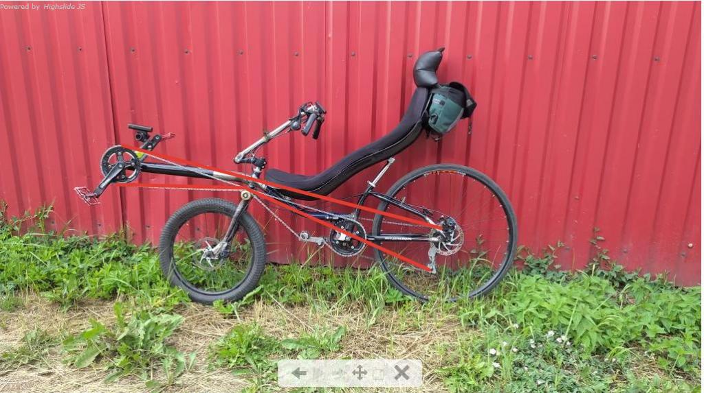

yabagl, ветки цепи практически ровные, зачем туда было промвал вкорячивать?
В будущем планировал впихнуть туда ассистер кареточный, а лучший вариант ставить его именно туда, а не вперед. Ну а так, до его установки ничего мне не мешает перевернуть выносную трубу и пустить длинную цепь через всю раму, проблем никаких не вижу
Очень правильное решение к слову, на велике вес должен быть максимально централизован на горизонтальной плоскости, уже лежачее положение не айс, а тут еще форменную гирю за пределы базы выносить!
