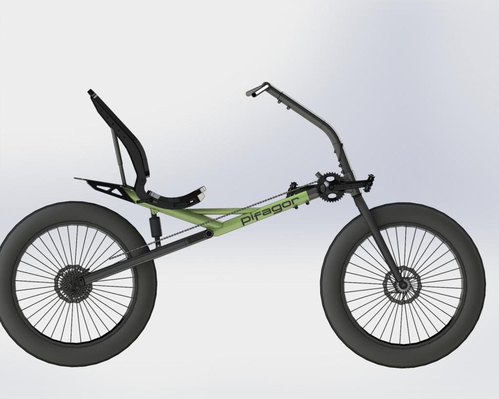

Багажник конкретно этот, специально сделан под обычный наспинный рюкзак небольшого (до 20 литров) объема, который я ношу, поэтому багажник:
а) достаточно широкий
б) не избыточно длинный
в) крайне технологичный: состоит всего из двух простых деталей, одна из которых получена лазерной резкой и гибкой стального (опционально алюминиевого) листа, а вторая - чпу фрезерной резкой листа композита.
Багажник крепится к заглушке рамы 4 винтами и может заменяться на любой другой.

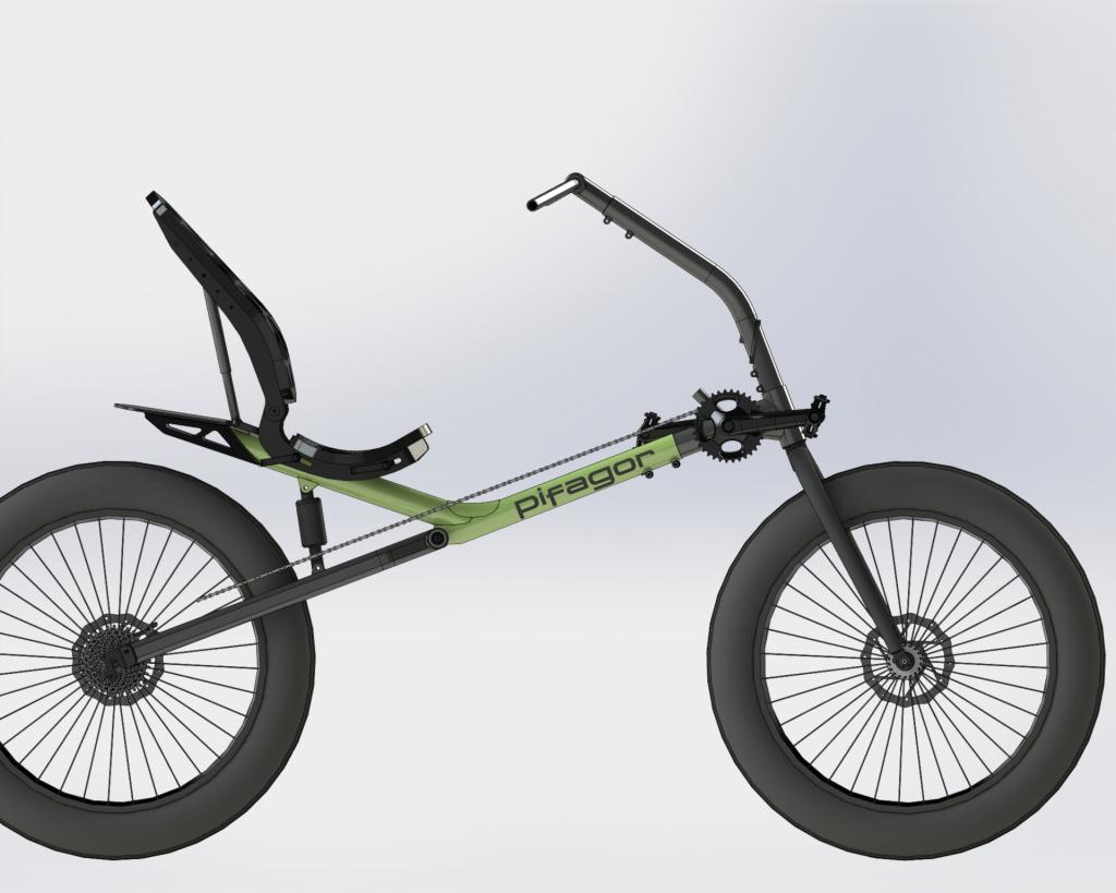

Просьба повторная- покажите 4-й файл без скамейки. Можно на фоне белой кладки.

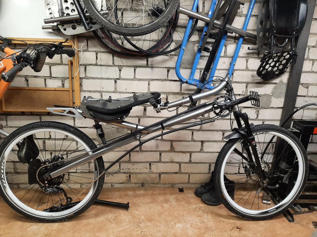

по моему опыту рентабельнее делать регулировку расстояния до сидения - креплением сидения, а рамы делать 2-3 модели разных по длине.
изгиб трубы под сидением можно и не делать т.к. там все равно приваривается шарнир маятника ну и заодно можно сварить две прямые трубы там же.
За это сообщение автора Voolodja поблагодарил: Denis Silantiev (Вс янв 30 2022 23:20)
 Заголовок сообщения: Re: Пифагор 3
Номер сообщения:#23  Непрочитанное сообщениеДобавлено: Вс янв 30 2022 17:32
Покажите свой вариант узла шарнира.
Можно вварить "подкос"на корпус шарнира, придумав плавные переходы. Съэкономим грамм 50 трубы.
в теме Вояджера например
За это сообщение автора Voolodja поблагодарил: Mazur4ak (Пн янв 31 2022 11:05)

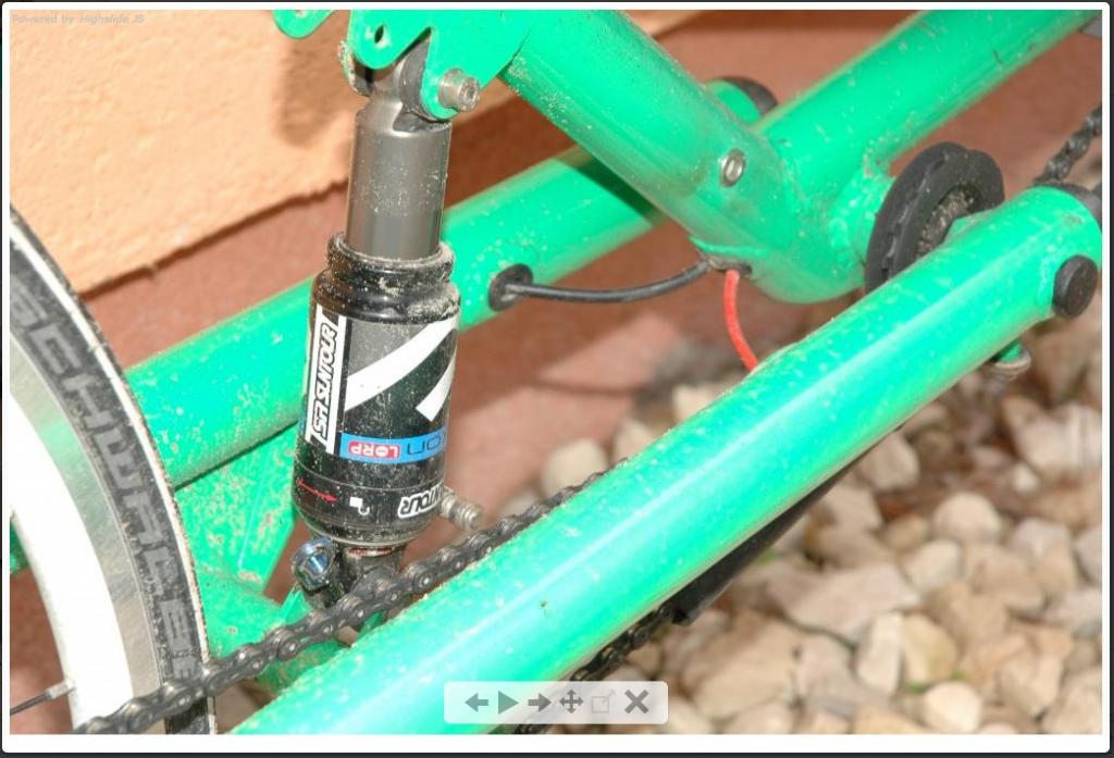

Я правильно понимаю, что подвеска никак не связана с силовой линией цепи?
Номер сообщения:#30  Непрочитанное сообщениеДобавлено: Вт фев 01 2022 14:59
ЧТо значит "не связана"? Силовая ветка ходит вверх-вниз вместе с ходом колеса на маятнике - это имеется ввиду?

Ход подвески расчетный полный - 95 мм. Изменение "длины" верхней ветки цепи расчетное - 3 мм (расстояние уменьшается с ходом сжатия подвески) Буду рад, если приведешь эти цифры из мира серийных двухподвесов для сравнения.
