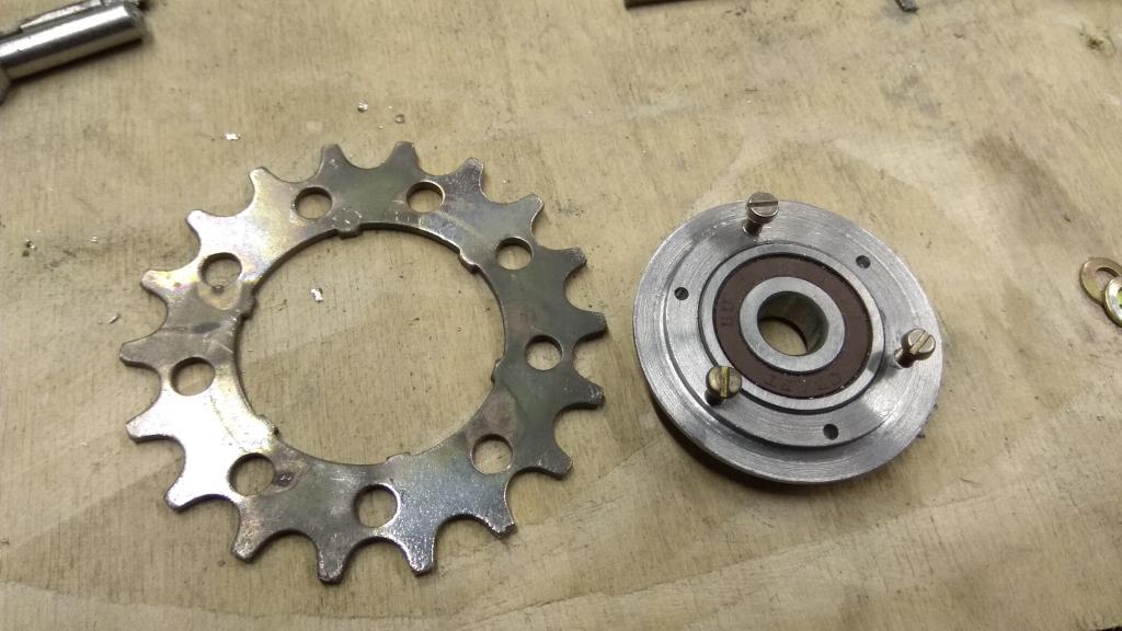

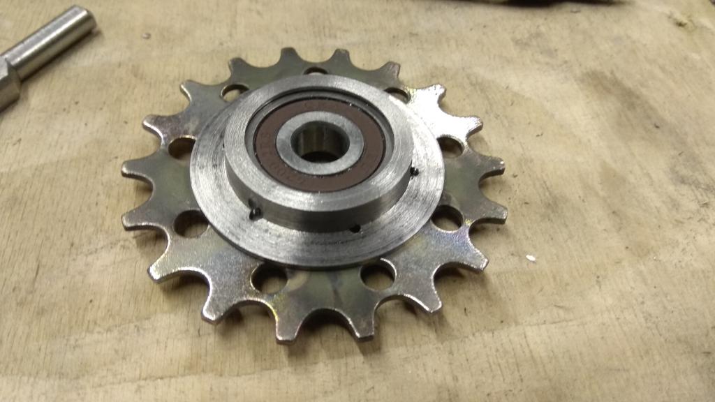

Вчера провозился с отжимающей звёздочкой..
Нашёл подходящую по размеру от какого-то совецкого аппарата и выточил для неё переходную деталюшку..
