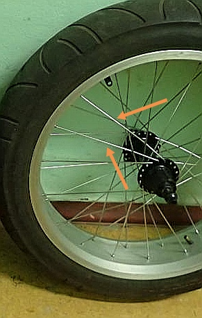

Вот я и говорю _сам так спицевал?
Две спицы рядом с одной стороны зонта идут без креста!?
 Заголовок сообщения: Re: Круизер на минималках
Номер сообщения:#25  Непрочитанное сообщениеДобавлено: Пт мар 06 2020 17:25
Интересная схема: по три спицы подряд в одну сторону, далее три в другую
Номер сообщения:#26  Непрочитанное сообщениеДобавлено: Пт мар 06 2020 17:43
Это давно известная схема плетения, мне её лет 15 назад показывали:) Иногда так делаю, для 36 спиц хорошо подходит. Правда, для таких коротких спиц пришлось немного её изменить.

Ок. Изменил. Какие размеры спиц?
А, главное, накуя?
Номер сообщения:#29  Непрочитанное сообщениеДобавлено: Пт мар 06 2020 21:39
Длина спиц такая же как на обычные три креста.

Аааа, понял! Понты (Понты дороже денег!)
Даже и 15 лет назад никому в голову не пришло бы так спицевать.
(см. Буритто)
Прочность колеса не страдает?
Номер сообщения:#31  Непрочитанное сообщениеДобавлено: Пн мар 09 2020 22:54
Ты слишком скучный. Шаблонно мыслишь. Может прочность и страдает, но со 100 мм ободами просто пофиг.
