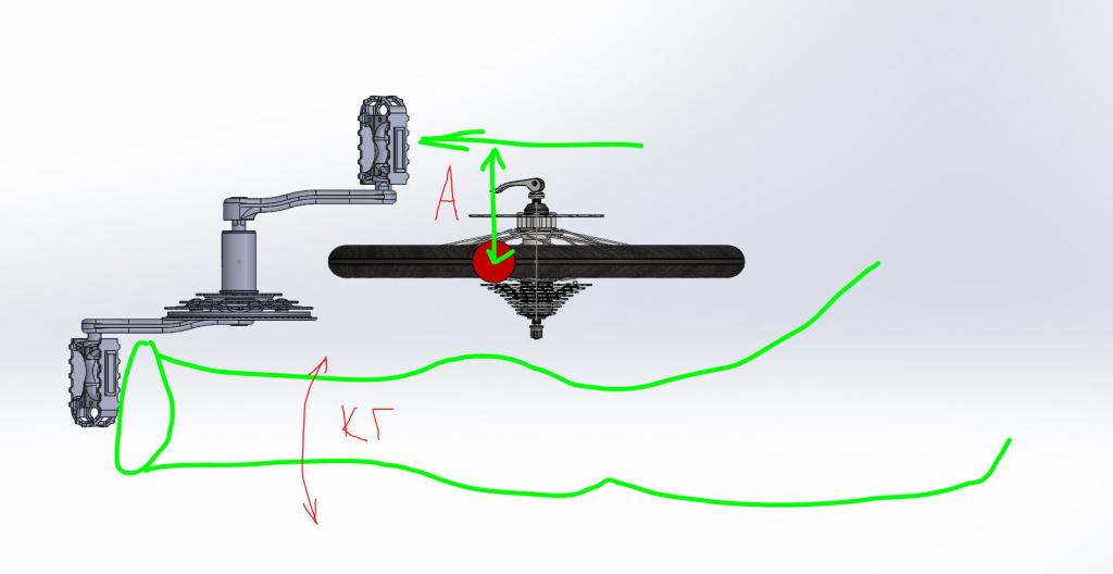

Первое, с чем надо определиться - это с посадкой. Зимин сидит достаточно вертикально, комфортно. Это нужно или 30 градусов?
ну ок, давай определимся с посадкой, 45град?
Каретка, находящаяся далеко от оси рулевой - это большой момент инерции системы, та самая инерционность руления, исключающая высокие скорости и техничную рулёжку.
ок, что делать с длинным рулем? да и у предыдущих 2-х аппаратов каретка не особо близко и никто не жалуется
Я не умею это делать, но попробую
не умеете пользоваться рулеткой?
Оно не активно, но такое же под моей красной формулой, будьте внимательны, оно активно.
ОНО активно, только ОНО это список тем а не параметры (под параметрами я подразумеваю цифры и единицы измерения мм и градусы)
"Передне приводной лигерад, параметры руления".
техника от замены слов лучше не станет, что не сказать про цифры

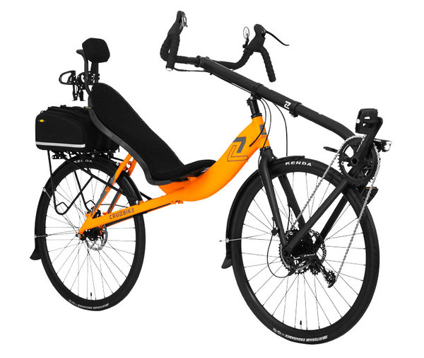

я пробовал Крузбайк - мне не понравилось, там надо учиться жать на педали иначе
Будь добр, расскажи поподробнее:
- какая модель Крузбайка была?
- сколько вообще накатал по времени/км?
- много времени ушло на то, чтобы самостоятельно стартовать с места?
- как оценишь реакцию на руль от педалей при небольшом давлении на них (хотя бы условно, субъективно: очень сильная, умеренная, слабая)?
- удалось ли более-менее прямо ехать при небольшом/маломм давлении на педали?
- удалось ли попробовать силовое педалирование с подключением рук и плеч (на разгоне или подъеме)?
- заметил ли разницу в управлении на разных скоростях, например до 15-20 км/ч, 25-35 км/ч, 35+ км/ч при педалировани и накатом?
FWD MBB для себя хочешь построить?
Для заездов/соревнований или как прогулочно-туристический?
Если для соревнований, то по шоссе (преимущественно по прямой), или по треку с множеством поворотов под разными углами?

Номер сообщения:#27  Непрочитанное сообщениеДобавлено: Пт окт 11 2019 15:00
уже не помю, что то простое без подвески, скорее всего как на картинке
не много, 1км может
не, сместа сразу, угол спинки довольно высокий, вистибулярка сразу одаптировалась, но...
да пипец просто, я привык педаль на верх и давишь мощно чтобы стартануть и подруливаешь, а тут сразу руль в сторону и руками его хрена сдва повернешь
типа да, давить надо по другому
нет
нет, так много не выдержал, отдал чтобы неразбить
пока просто чтобы оценить действительно ли короткая цепь и подвижная каретка дают приемущества перед неподвижной с длинной цепью
Но буквы "і" нет в русском алфавите. Как отреагируют новички темы?
не грузите, есть цыфры - дайте, нет? букв достаточно!

итого: походу надо отделить реакцию руля на педалировение т.к. избавится от этого не возможно чисто исходя из геометрии, т.к. педаль всегда будет слева или справа на расстоянии от оси.
и инерцию отделить, т.к. естественно чем больше мяса за осью поворота, тем даже без педалирования, придется ее рулем дергать из стороны в сторону, что не совсем комфортно.
типа того?
 Заголовок сообщения: Re: FWD MBB точки над i
Номер сообщения:#33  Непрочитанное сообщениеДобавлено: Пт окт 11 2019 16:06
Сообщения: 646
Благодарил (а): 291 раз.
Поблагодарили: 336 раз.
типа того?
Именно!

virage писал(а):
ты же не давишь все время на максимум, правильно?
да, ок, для некой кресерской будет некоторое соответствующее усилие, для него надо оптимизировать соотеошение расстояний каретка-ось-ручки
virage писал(а):
отсюда уже и геометрию FWD MBB подобрать такую, что при педалировании на твоем крейсерском режиме вообще практически не будет отличаться от RWD SWB
своего оптимального усилия на педаль я не знаю соответственно формулами тут решить не получится, соответственно на глаз, типа не 50х50 а все же пробовать 30х70 пожертвовав подрулеванием на мин скоростях.
virage писал(а):
Попробуй их сузить для начала.
ну это однозначно с подвижной кареткой и вертикальной рулевой осью, для продолжительных поездок
При этом чем длинее тиллер/шире руль, тем лучше - увеличивается амплитуда качания руля без критичного воздействия на управление, а сила - это расстояние на усилие.
длинее... так длинее, ок пробую приблизить каретку к оси ближе чем 50х50
