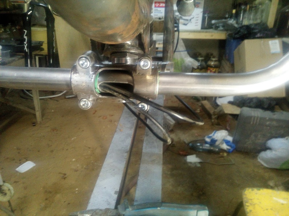

Там нет половин, он цельный.
 Заголовок сообщения: Re: Полноподвесный 29er - лигерад "Кострома"
Номер сообщения:#22  Непрочитанное сообщениеДобавлено: Пт окт 04 2019 21:15
Сообщения: 13755
Я про тонкий разрезанный перешеек, откуда кабели выходят. Это концентратор напряжкний/слабое место.
Или труба настолько прочная, что фиг об колено снятый руль согнёшь?
Номер сообщения:#23  Непрочитанное сообщениеДобавлено: Пт окт 04 2019 21:20
Modulator, тяжело с тобой.
Длинна окружности трубы = 3,14*22= 69,08 мм. Из них было вырезано 12 мм - 1/6 часть. 5/6 трубы осталось целой. Место это находится МЕЖДУ клемными зажимами выноса руля и не испытывает НИКАКИХ нагрузок. Что еще непонятно?

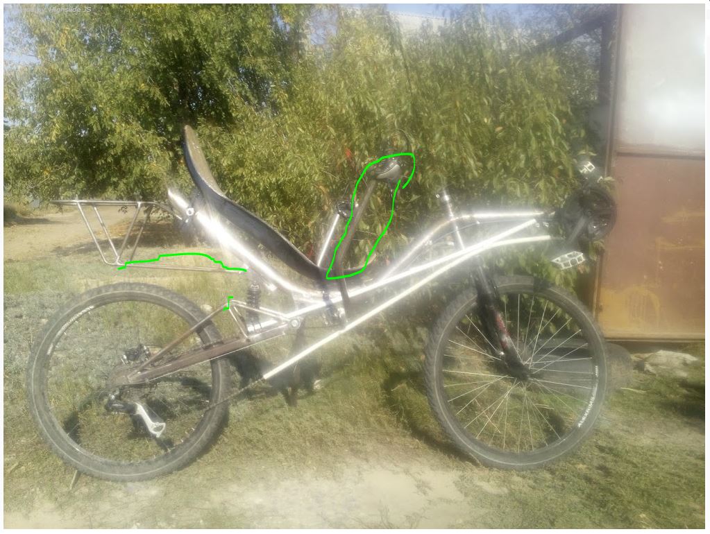

:dance: :clap: 29 форевер!
правда кажется что у багажника это место согнется
а в сторону вылезать под такими ручками будет неудобно
и поперек поставил бы перемычку на маятнике
при своих 170см не испытываю проблем с высотой
и с онемением
и с судорогами

Voolodja, у багажника думал там еще диагональ приварить, пока не знаю, надо ли, как сказал заказчик, багажник - для блокнота и фотоаппарата. Руль, скорее всего еще обрезать буду, с запасом делал. Перемычка на маятнике - пока не знаю, вроде нужна, а вроде и нет.
И что, усилие их зажатия стремится к беконечности?
Помню, ездил на горбатом шоссейнике, с аэродинамическими рогами с подлокотниками.
Тоже двухболтовые "клеммники"
На хорошем асфальте нормально. Но если стоя на подлокотниках и держась за рога въехать в яму - постоянно смещались. Бесило.
P.S.: я не держал в руках трубу твоего руля и не знаю, насколько она мясиста.
Если нерсторожный владелец (а таких, почему то много) уронит лигерад. Наверно, будет 3,14 рулю (с). :(
Поверх клемм можно усиливающую дугу...трубку постараться наварить...
И шпильку на 16, да?

Вообще, когда дело доходит до телескопических соединений, надёжным считается вставка на глубину двух диаметров. Тут до дырки явно не два диаметра - это я не к тому, что ненадёжно, скорее всего надёжно если на руль не падать, а к тому, что дырка таки влияет.

Как интересно, не знал. А так - тут как раз два диаметра - руль зажимается с двух сторон участками по 22 мм. Как по учебнику)))
И тут речь про прочность на изгиб.
А я изначально о прочности на кручение думал (проворот трубы в хомуте).
Да и касаемо прочности на изгиб: нетрудно догадаться, что ширина каждого хомута должна быть как раз эти два диаметра. Для соблюдения стандарта, туда они монструозными четырёхболтовыми напрашиваются...
Без дырки-то более чем норм. А вот с дыркой таки может быть недобор, но не думаю что критичный на практике.
Вот, вот... Надо усилить до передачи владельцу.
А он ведь к тому же и богатырь!!!
На практике может быть от этого "эффект танкиста"...

От если бы ты меньше языком болтал, а больше глазками смотрел, то увидел бы, что хомут именно 4-х болтовой, шириной 80 мм. Более, чем достаточно...
Исправлюсь, обещаю.
Но всё равно каждый участок трубы до отверстия прижимается именно двумя болтами.

Не стал бы так делать. Самое нагруженное место дырявишь. Наличествуют признаки технопорно рубашками через дырку в крышке выноса, а если руль повернуть захочется?
Добавлено через 2 минуты 40 секунд:
Всё-таки в солиде было бы интересно нагрузить и просчитать. Особенно КРУТИЛЬНЫЕ нагрузки.

На самом деле, спасибо за советы, толково. На, Саш, на самом деле я почти год компоновку узлов продумывал, не с наскока делал. Руль вполне себе поворачивается, более того, смещая кресло, можно и руль подгонять к положению кресла. На руль может быть усиливаюшую накладку наварю, с тыльной стороны, там место есть.

Просто ты научился наконец делать нормально :) Но рубашки я бы всё равно вывел через небольшие отверстия на изгибах руля, на значительном расстоянии от выноса. Так ты и перегибы тросов минимизируешь.

Большие петли рубашек получаются до рамы, боюсь, провисать будут. Прикину, попробую, спасибо за идею
Добавлено через 55 минут 8 секунд:
Прикинул тросик к раме... вроде как участки бех поддержки получаются не сильно большие, провисать не должны... Напрягает другое - просверлить в изгибах руля по 2 отверстия Ф6 мм - тоже хорошо так ослабить его. И если центральное отверстие хомутом выноса усиливается, то дырки в изгибах руля - совсем не хорошо.
Это если только его из 25 трубы делать, с переходом на ручках в 22-ю..
