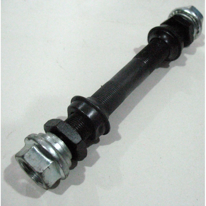

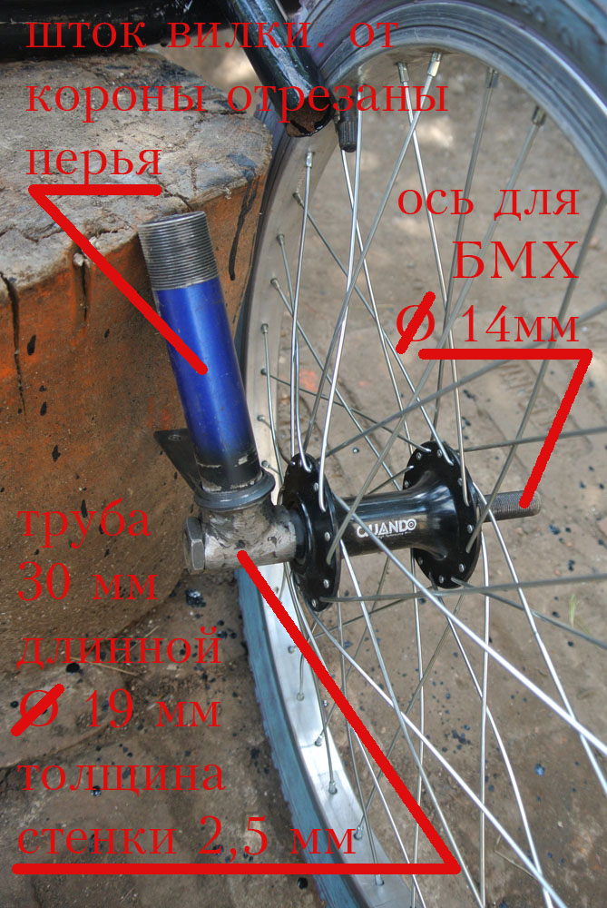

Покажите полуось.
использовал ось для БМХ. М14 Х 185 мм.
За это сообщение автора odin поблагодарил: Mazur4ak (Чт май 02 2019 09:50)
 Заголовок сообщения: Re: трайк для жены.
Номер сообщения:#22  Непрочитанное сообщениеДобавлено: Чт май 02 2019 10:22
Хорошее решение. С запасом во всех направлениях.
Я использовал такую в шарнирной подвеске 4-х колёсного тандема, но ось была на конусах.
В Вашем варианте конец оси нужно вкручивать в резьбовою втулку для без люфтовой центрации, или на конусах, если нарезка резьбы проблематична.
Конечно, на противоположном торце необходим шлиц для удержания от проворота при монтаже- демонтаже.
Добавлено через 6 минут 32 секунды:
Второй файл. Пишите чёрным для читаемости. На сноске написано "перья", но это же шток?
Добавлено через 1 час 19 минут 31 секунду:
Присмотрелся, у Вас ось тоже на конусах.
Добавлено через 6 минут 27 секунд:
Заметил, что у Вас разные конструкции алюмин. сидений. Покажите лучшее.
Они клёпанные или выколочены?

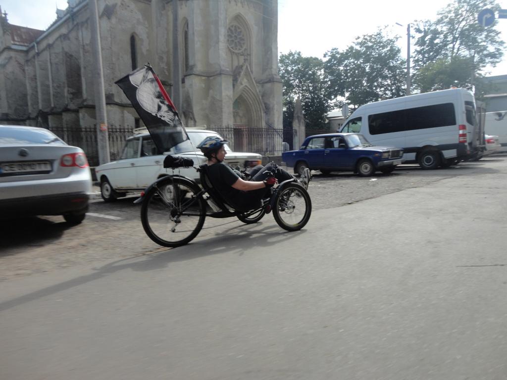

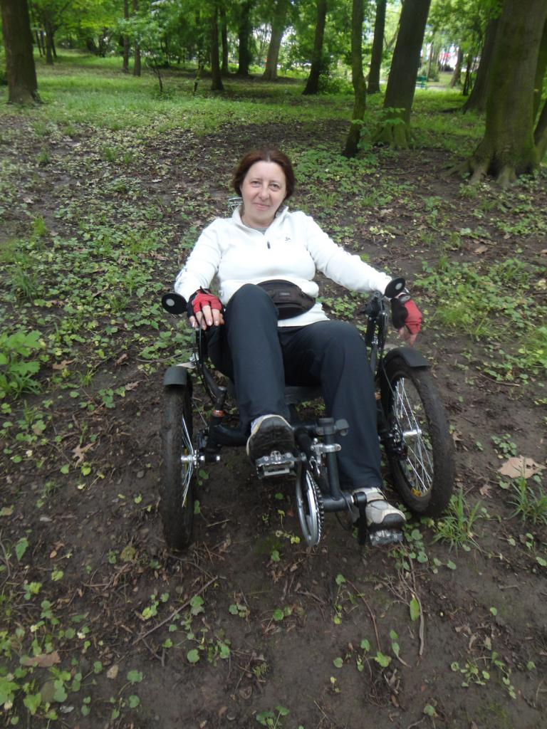

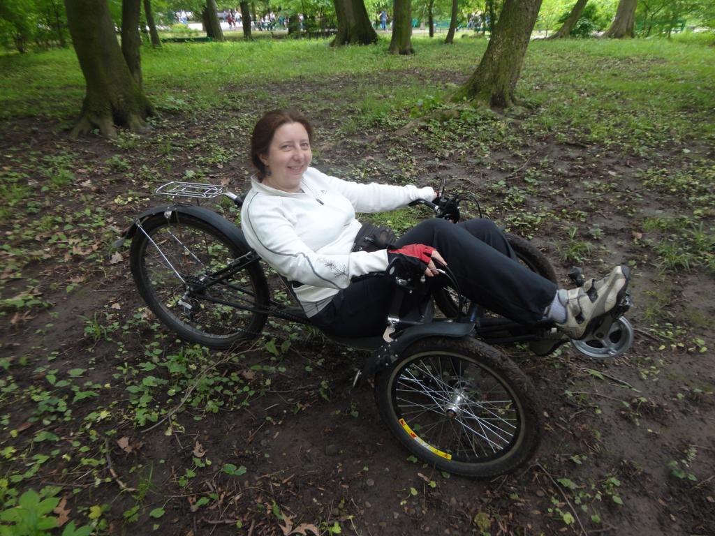

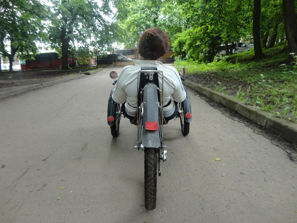

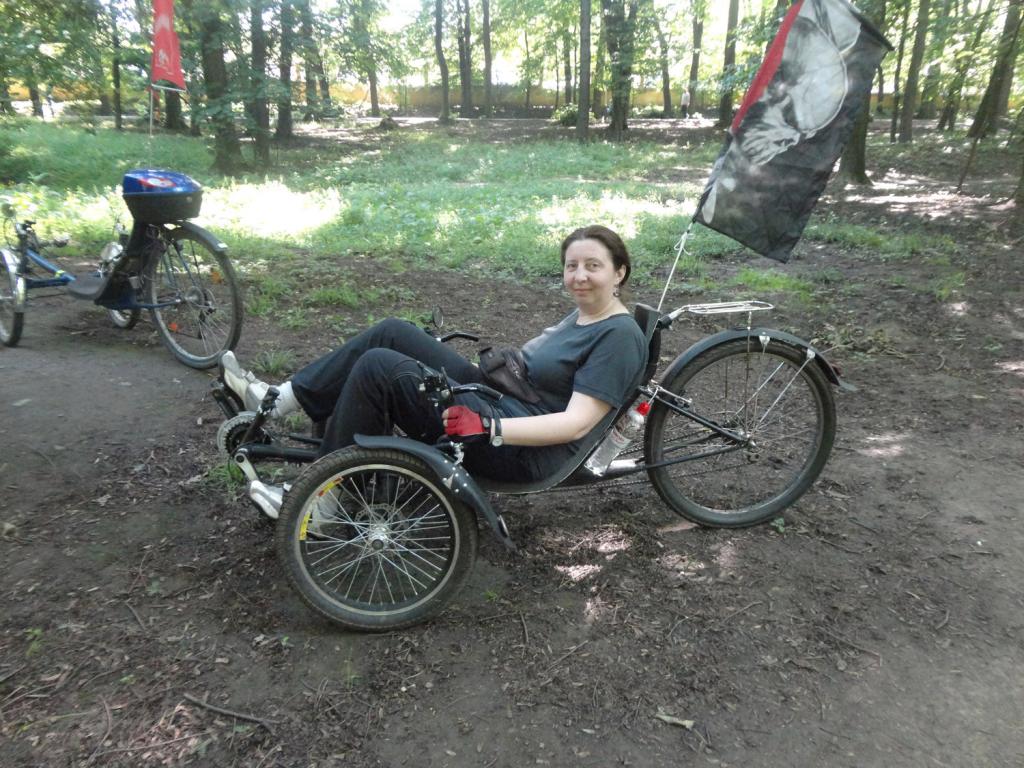

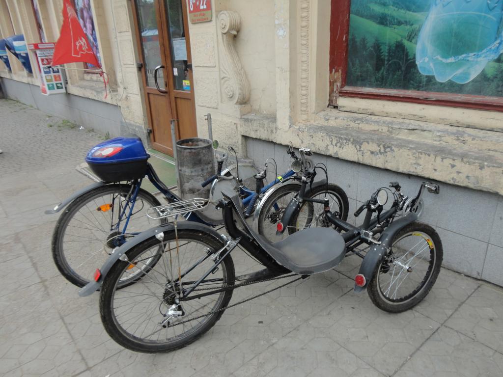

название "Черная Каракатица" закрепилось. бытовые поездки, не большие покатушки и участие в вело пробеге на городском вело дне.
проект считаю завершенным.
несколько фотографий и просьба к модераторам перенести тему в раздел готовых изделий.
