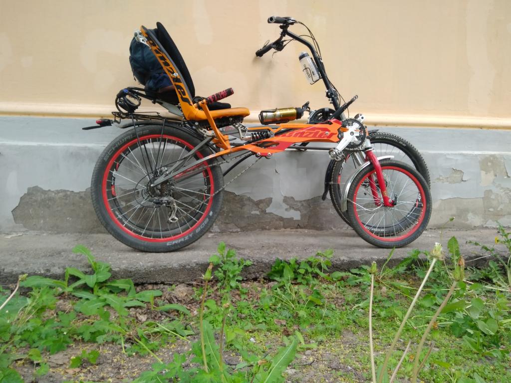

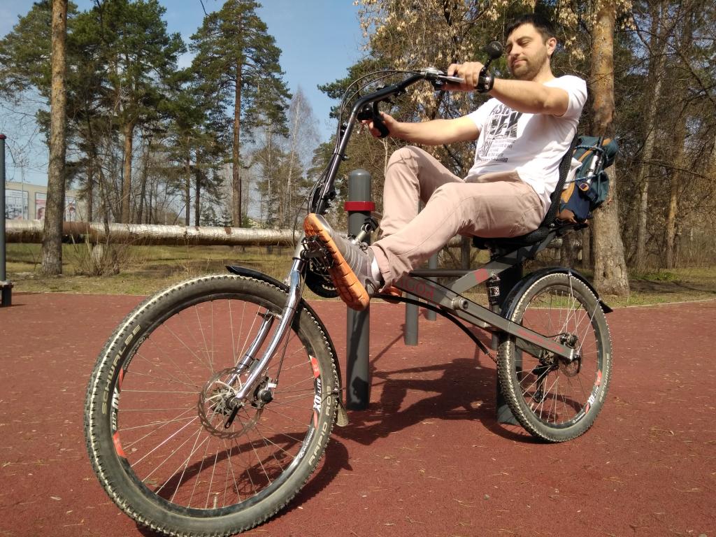

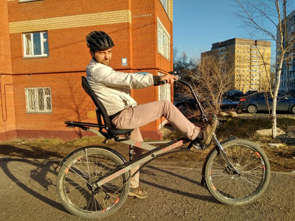

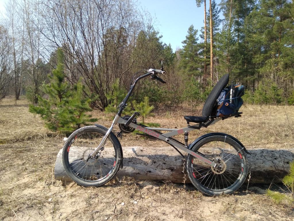

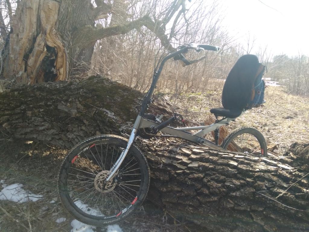

С некоторых пор Пифагор 2 активно мною тестируется. Что могу сказать:
- Аэродинамика чуть лучше, чем у горбатого велика, но хуже, чем у SWB (Пантеры), но это было известно с самого начала, чудес не бывает
- В горку забираться легче, чем на SWB (в том числе и психологически - каретка заметно ниже сидушки), можно въезжать на более низком каденсе, чем на SWB
- Ловить лигерад на песке и балансировать на сверхнизких скоростях проще, чем на SWB, кроме того, можно работать корпусом, отстранившись от спинки, но сложнее, чем на горбатом.
- Передняя подвеска нужна для активной езды по пересеченке, в остальных случаях жесткая вилка вполне справляется (сейчас вилка стальная и очень жесткая). Будет тестироваться и вариант с амо-вилкой.
- Посадка для города очень удачная, в SWB напрягала излишняя горизонтальность, здесь поза более "королевская".
- Китайский "вентизит" с али в некоторой степени работает, по крайней мере не намокает, что уже неплохо, но для лучшего эффекта нужно толщину побольше (сейчас - 10 мм). Так получилось, что стандартную накидку на мотосиденье удалось без переделок натянуть на сиденье Пифагора (конечно же, в серии нужно будет перешивать эти накидки или заказывать саму ткань метражом).
Несколько фото:
Ну и про клиренс:

Интересный лигерад! Пара вопросов:
- какие регулировки под рост, длину рук/ног предусмотрены (можно фото или видио)?
- спинку кресла можно по углу наклона регулировать?
- вилка необычная, корона плавно в шток переходит, это специально такая подобрана, чтобы больше зазора с шатунами было?
От лица "ворон": ярких бы декалей добавить, а то название на фотках даже нечитаемо, хоть и шрифт оригинальный :)
P.S. а что если амовилку с амортом в штоке рассмотреть, аналог кадейловской fatty? Ну и легкое ищвращение: можно попробовать вилку как на чопперах с тоненькими двойными ногами и пружинкой.

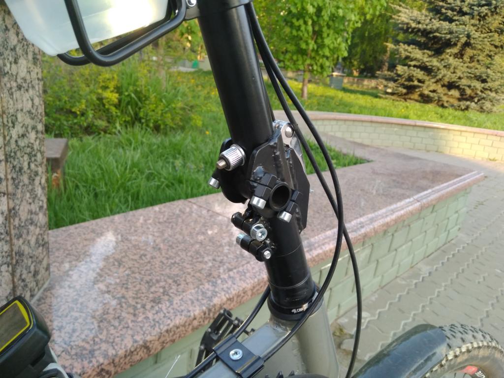

Рулевая колонка регулируется по высоте (планируется добавить регулировку по вылету тоже), сиденье двигается по раме
В данном прототипе быстрая регулировка не реализована, но она возможна. В дальнейшем будет добавлена регулировка по наклону.
Нет, такая попалась, между шатунами прошла бы любая жесткая вилка, я думаю.
Да вот не хочу я, как раз, делать этому велику пёструю раскраску, которую любят китайцы, мне по душе минималистичный стиль, каковой присутствует сейчас в большинстве современных брэндовых великов.
Кадейловская вилка стоит ужас сколько, даже не смотрю в эту сторону. Насчет всего остального пусть клиент сам решает -будет возможность ставить любую вилку с прямым штоком под 1 1/8" рулевую, тем более, что в связи с тем, что передок разгружен, желательно использовать воздушную вилку, дабы можно было поточнее настроить жесткость "пружины".

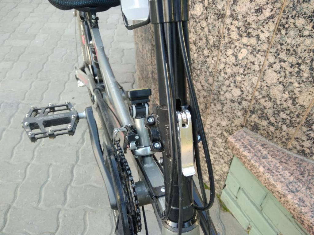

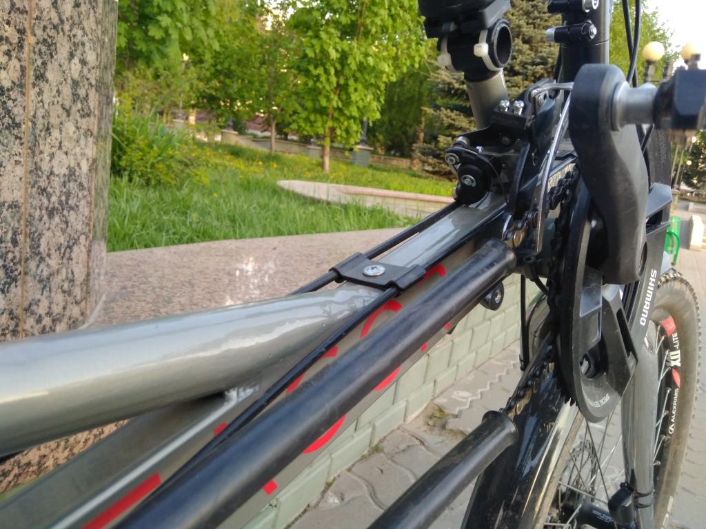

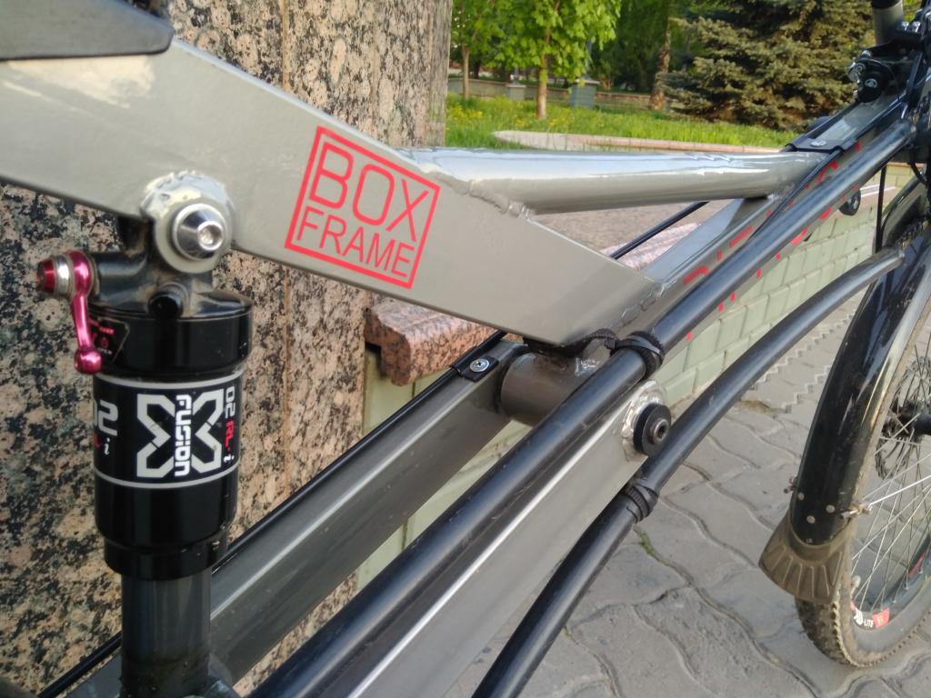

Покажите шарнир подвески маятника.
Подкос сверху, это для дизайна, или переноски?
для крепкости. бонусом - переноска.
Всё верно, центр тяжести пустого аппарата находится как раз в этом месте.

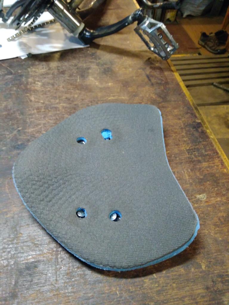

однако как был так и остался он пипец высоким. Сиденье выше, чем на велосипеде
Вот здесь ты совершенно не прав: сиденье стало ниже и сама сидушка меньше по размерам и получила профиль для распределенияя давления на ягодицы, а края теперь не режут ноги. Я прекрасно ставлю ногу (или обе ноги) на землю не слезая с сиденья. Мой рост - 172.
Ну и сиденье, конечно же, ниже, чем на велосипеде, потому как на мтб ты вряд-ли можешь поставить ногу на землю не слезая с седла (при правильной регулировке по росту).

Нет такой проблемы. Она только в голове ((с) Solo).
Пифагор прекрасно и с комфортом ездил по городу, с постоянной постановкой ног на землю. И это было в контактах.
Просто уметь надо пользоваться высоким лигерадом вот и ффсё. :)

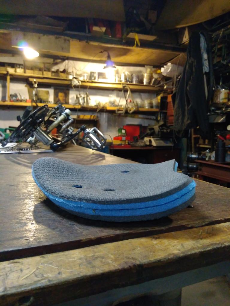

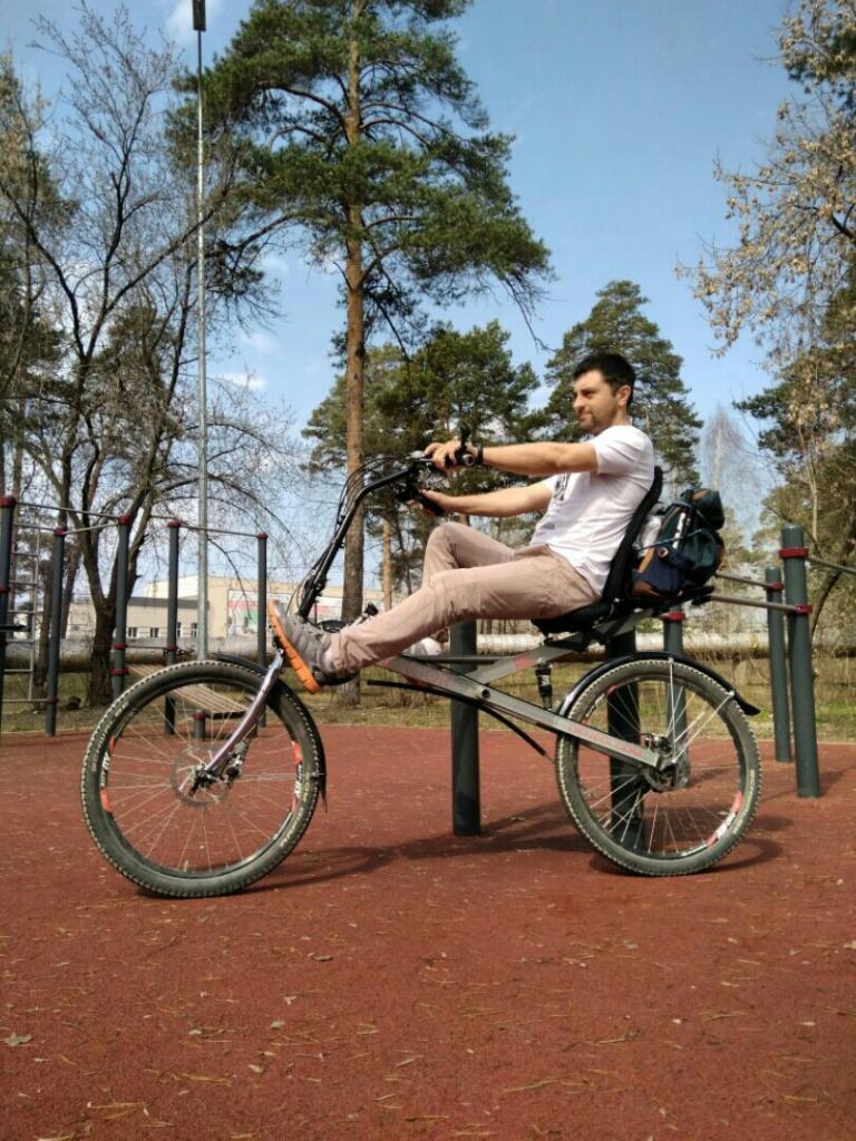

В подтверждение моих слов
Добавлено через 8 минут 54 секунды:

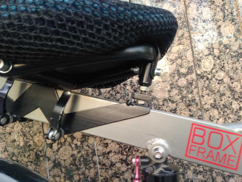

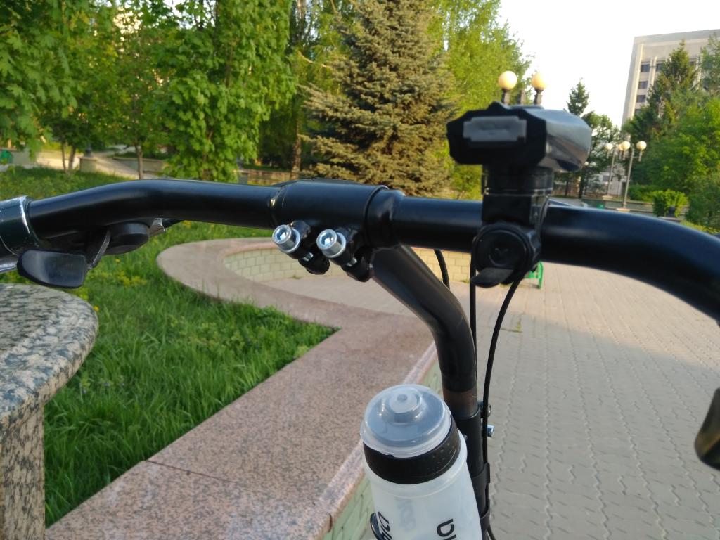

Некоторые детали:

Фото #1 - вообще ОГОНЬ! :scared-shocked:
Если будет фотоконкурс с его участием, наверно больше ни за что другое не проголосую. Красавчик :handgestures-thumbup: 8)
Да ещё и на историческом для Пифагора месте...
Будут ли рамы со стандартным (68мм) карточным стаканом?! :?:
Под жёсткую вилку.
Да, как руль? Жёсткий? Каково дёргать?
Ведь фишка Пифагора в сравнении с Ринцлером, что преодоление бордюров не требует наличия сверхспособностей, как у Всеволода. Дёрнул переднее рулём, довернул заднее - и вуаля.
Жаль, что только спина на Пифагоре устаёт: не разгрузишь, стоя на руках. :(

Полные крылья, Вентизит в стоке. Круто.
Если раму не колбасит - вообще супер!!!
Едва-едва дотянуться мыском ноги - это совсем не то что пипл ждёт от комфортной техники. Плюс ноги надо поднимать на совершенно неприличную для обывателя высоту.

Шурик, ты отчасти прав, но для обывателя у нас готовится совсем другой проект. Пифагор - не начальный уровень, хотя на месте обывателя, который хочет комфорта и относительнлй проходимости (помним да, что горбатому он сольёт на бездорожье, если за рулём горбатого не чайник сидит, всё-таки длинная база ограничивает маневренность), я бы выбрал Пифагора. Чуть позже сниму видео о возможностях преодоления бордюров и внедорожных препятствий.

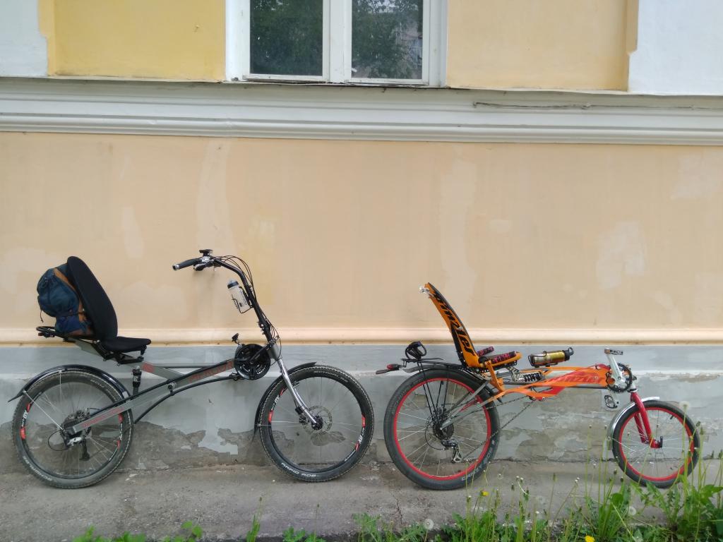

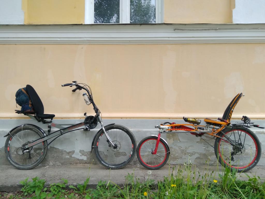

Сегодня Азат - владелец Ринцлера из Казани - затестил Пифагора, ну а я, пользуясь случаем, еще раз прокатился на Ринцлере.
[youtube]http://www.youtube.com/watch?v=eAIpktfybUo[/youtube]
Азат отметил подвеску Пифагора, то что с классическим рулем удобнее протискиваться в междурядье (удобнее контролировать зазоры между рулем и автомобилем), и то что переднее колесо на Пифагоре не переставляет на неровной дороге (на Ринцлере, похоже, оно слишком разгружено). По своим ощущениям могу сказать, что Ринцлер, несомненно, более маневренный аппарат ну и в аватаре что-то есть - надо попробовать его на Пифагоре (в частности, он позволяет в больших пределах варьировать наклон спинки, без опасности получить слишком большой tiller effect на классическом руле). Ну и отрегулировать под рост Азата сиденье на Пифагоре мне удалось за несколько секунд, а на Ринцлере такое невозможно. Спинка Ринцлера с продольным вырезом мне все еще кажется очень жесткой, но Азат утверждает, что оно не доставляет дискомфорта вообще.
В общем, когда я ехал на эту встречу, собирался превратить владельца Ринцлера в сторонника Пифагора, однако сейчас я понял, что аппараты довольно-таки разные, у каждого может быть своя ниша, и прямыми конкурентами они не являются.
