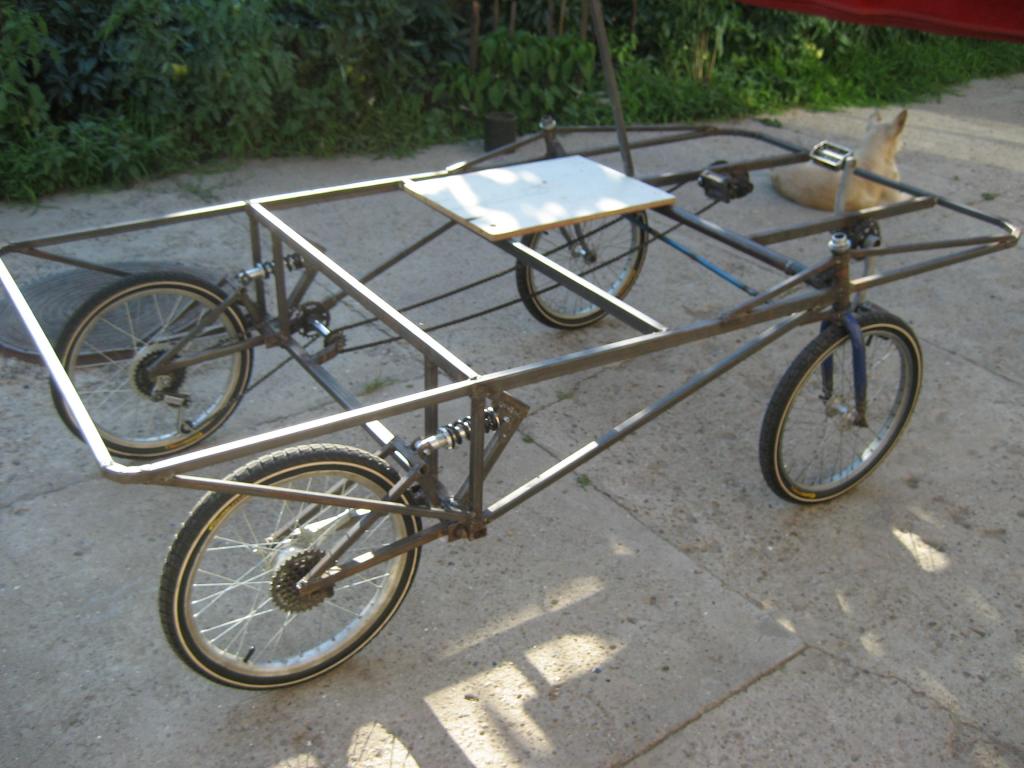

Глядим на свежие скрины!
Комментарий к файлу: на колесах
Комментарий к файлу: водитель с грузом

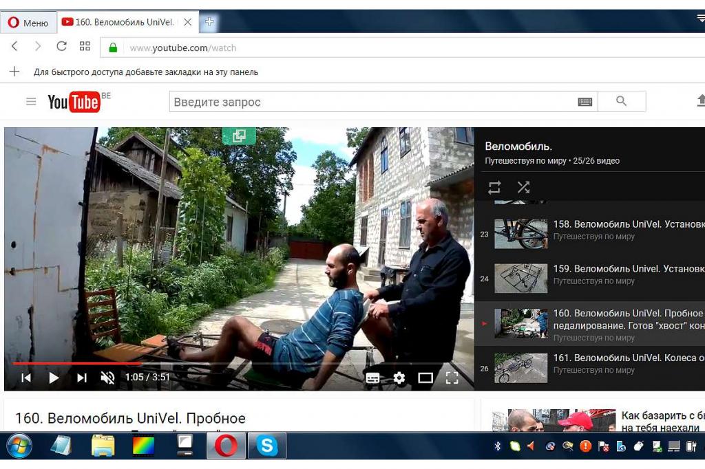

[youtube]http://www.youtube.com/watch?v=Eic9Pt4RPlQ[/youtube]
я тоже подумал было что это роллер, но это пластиковая защита спиц
Ошибаешься, Флюр. У Фредди похоже даже барабанные тормоза сзади. :cry:

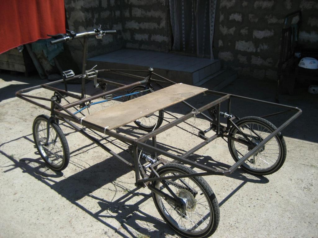

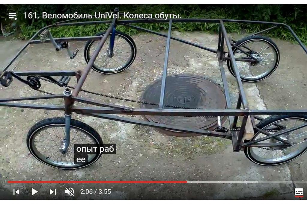

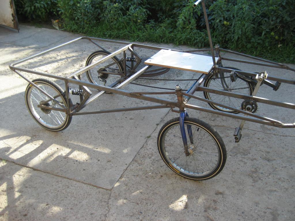

Сегодня первый раз прокатились по двору, пока без тормозов, но уже с подвеской. Работу свою выполняет. Катались все. Папа даже прокатил меня с Лейлой одновременно. Интересные и очень приятные ощущения, будто первый поцелуй :)

Уже лежали! Двоим просторно и лежать и крутить педали.

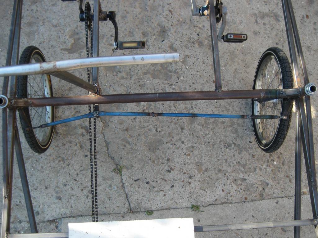

Да, трапеция из двух частей, короткой левой и длинной правой. Всё идет к рычагу на рулевой колонке. Шарниры из болтов и гаек немного разных диаметров, что позволяет допустить небольшие люфты. Опора у рулевого вала уже есть, благодарю за предостережения. Также есть ограничители поворотов колес с возможностью регулировки, чтобы педали не цепляли за колеса.

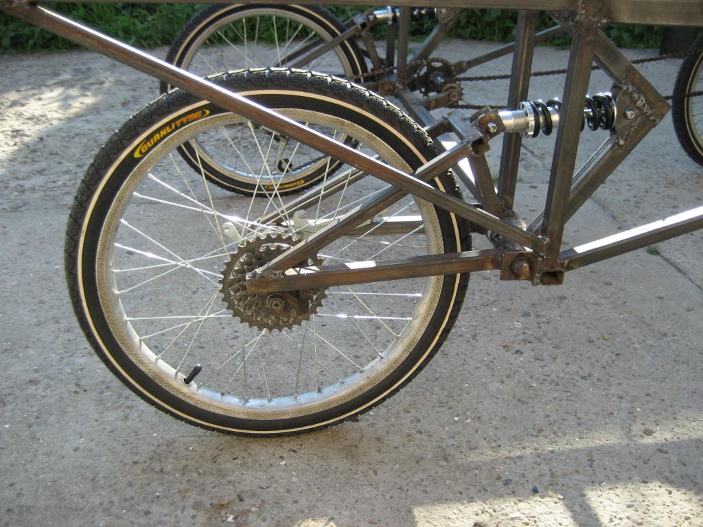

Сегодня установил второй промвал: хорошо пошло. Подшипники в промвале 6000 (100): D=26, d=10.
Поставил тормоза через два ролика. Тормозит, но ролик туго крутится на своей оси, поэтому усилие на колеса плохо распределяется. Поправлю.
Отрегулировал схождение передних и задних колес. На удивление, конструкция получилась симметрична и регулировки не представляли труда.

Трапеция может быть симметричной, если будет гнездо для руля ещё и у пассажира.

Дайте размеры платформы.
1100x2200, база 1340, высота до уровня спальных мест 585 ( с покрышками 57-406).

Станрдатно, диван имеет те же 1100, но длина 1900. Заднюю часть (под головы)наклонить вверх и под пуховик (и для видового дизайна).
И спереди, и сзади платформу укоротить. Какого бы роста Вы небыли бы, есть же какое-то видовое соотношение размеров.
Про базу, стандарты, и другие размеры-то в практике для двухместного четырёх колёсника формула выглядит так: 1000 колея х 1000 база.

Если Вы хотите успешно добавлять видео с.Ютуба на форум, то необходимо в требуемый тег вписывать адрес видео в виде http..., но не https...Сам обнаружил недавно.

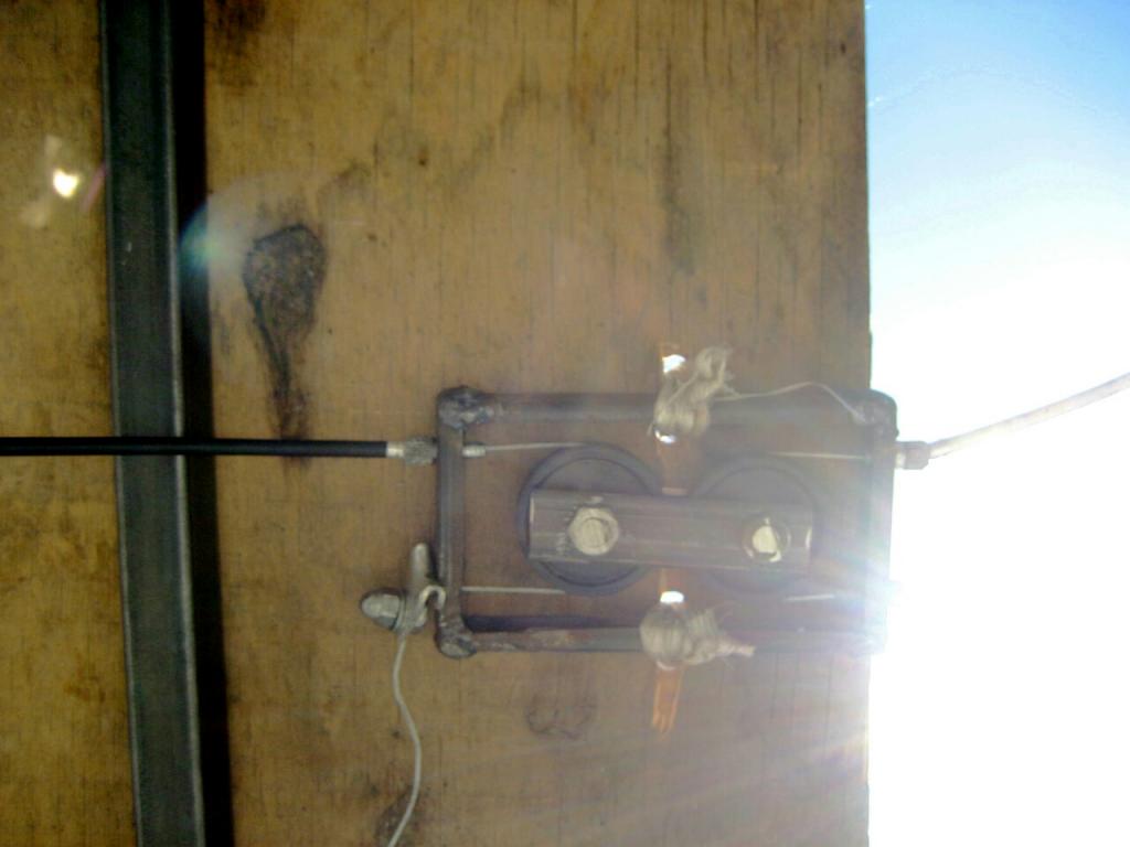

Комментарий к файлу: Установлен второй промвал и задние тормоза.
Комментарий к файлу: Блоки для тормозов. Диаметр колеса по желобку 39мм.

В сомнении трапеция:-нужно прорисовать в М1:1 (в повороте), или при переделке рычаги выстроить в одну линию. Но поедет и так.
Не понятна схема тормозов (каких). А блоки я люблю.
Добавлено через 3 минуты 7 секунд:
Имеются ввиду сами ролики.
На фото (снизу справа) просто засветка: из-за солнца не виден тросик ко второму колесу. Схема не нова, на сайте есть.
По трапеции: есть неточность на одном из максимальных поворотов. Решаемо.

Первый ролик у сделан грамотно. При удвоении усилия с него на каждый тормоз придется по "единице". Однако для такой массы усилия руки может и не хватить. А второй конец первого троса можно под стояночный тормоз вывести.
Я делал просто на винте из полоски металла рычаг (на синенькой рикше). Подбирал плечи рычага перестановкой в насверленные дырки, чтобы еще увеличить усилие на тормозах. Концы тросов были вставлены в коромысло. Так используются обычные компоненты и регулировка точнее получается, чем через ролик.

Александр, даже нужно "поворчать", мне ведь ещё вторую пару тормозов синхронизировать.
Про стояночный тормоз помню и держу в уме (читал о нем и блоке из текстов Вашего опыта). Пока думаю, что можно сделать приспособление, чтобы тормозные ручки оставались сжатыми (как спица у "Байконура-3), это будет стояночный тормоз на все колеса, а дальше опыт покажет.
Если не хватит усилия, тогда сделаю с коромыслом по Вашему совету.
Усилие для барабанных тормозов требуется большее, чем для вибрейков, но ход у них меньший, поэтому буду искать баланс между силой торможения и требуемым усилием на ручке, всё в процессе эксплуатации.
