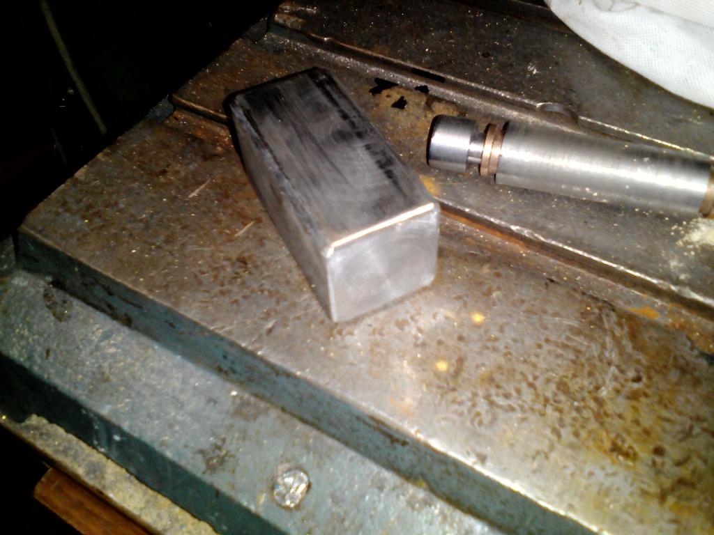

С материалом как всегда,.. никак.
"Контора" на которую возлагал надежду, в конечном итоге ответила ожидаемо:
Можем продать только целую трубу (10м), доставка обойдётся в разы дороже цены трубы. Менеджер (судя по голосу молодой парень) в конце разговора обещал мне помочь. Я отправил ему на почту письмо с указанием какие трубы и в каком количестве мне нужны. Жду ответа, сколько ждать не известно.
По этому перехожу на "народный" профиль 40х40х1,5.

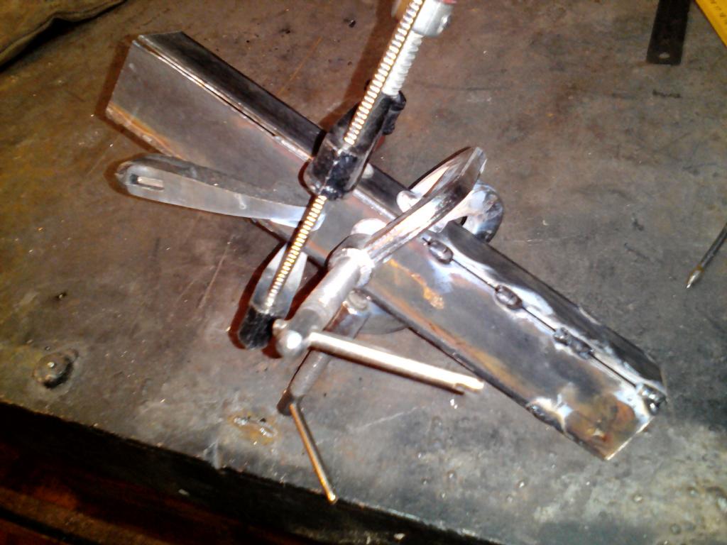

Первая сложность возникла с регулировкой выноса. С второй попытки получилось.
Сделал дорн/оправку с стороной 34х34 мм, разрезал кусок профиля по диагонали, подрезал стороны до получения небольшого зазора (немного перестарался) и используя дорн и струбцины прихватил заготовки.

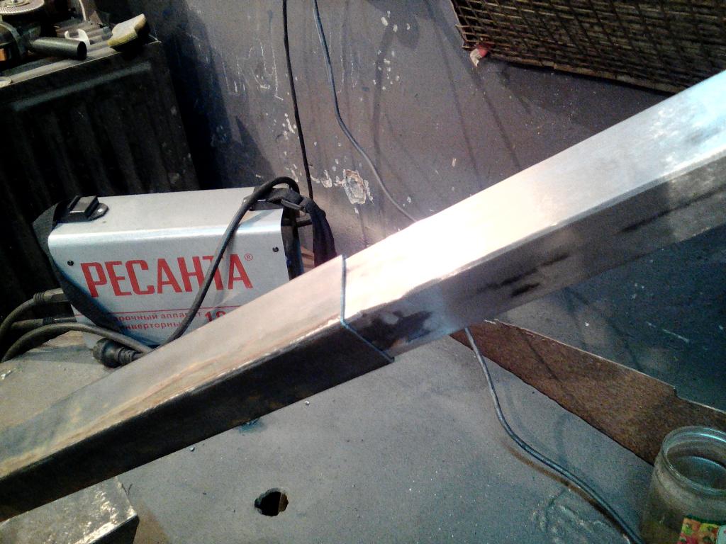

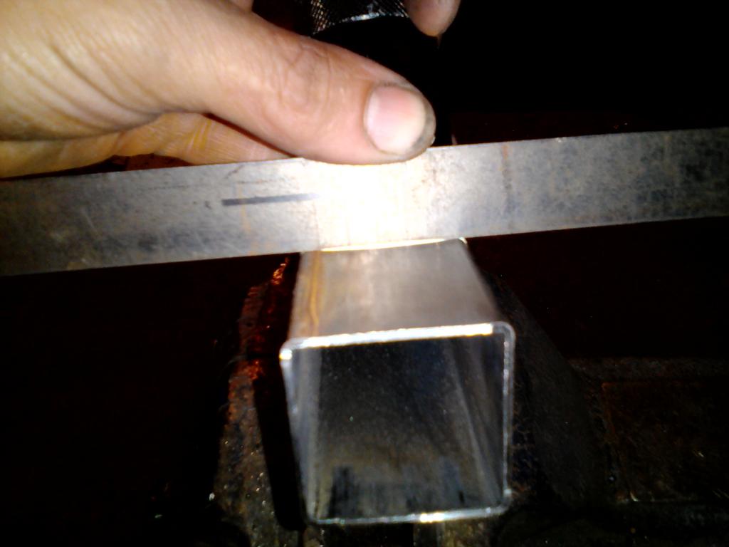

Добавлено через 9 минут 31 секунду:
После сварки нового профиля обработал углы болгаркой и ленточно шлифовальной машинкой, примерил. Зазор минимальный, но профиль в профиль не лезет. Осмотрел "базовый" профиль, выявил на его сторонах "впуклость". Сейчас думаю как это "лечить". Вариант первый; отрихтовать профиль выноса (молотком), сделать на поверхности плоскостей "впуклости", или сделать вторй дорн и протянуть его в базовом профиле.

Я гляжу, ты варить дуговиком собрался? Сие есть геморрой. Сразу хинт - если прожёг дырку сваркой, заварить её элементарно, если вставить в дырку другой электрод. Можно огарок. И сверху проварить.
Порекомендую электроды для нержи "ESAB EL-308". Хоть они и для нержи - чернуху варят очень мягко, оставляют в разы меньше шлака. Швы не лопаются, всё ОК.
Так я дуговой и варю и П.в.02.02. сварен "дуговой". 1,5мм варить терпимо, вот 1мм, для меня действительно геморойно, но когда делал точило (наждак) и нужно было сделать кожухи, то как говориться: "...Если не я, то кто?"
