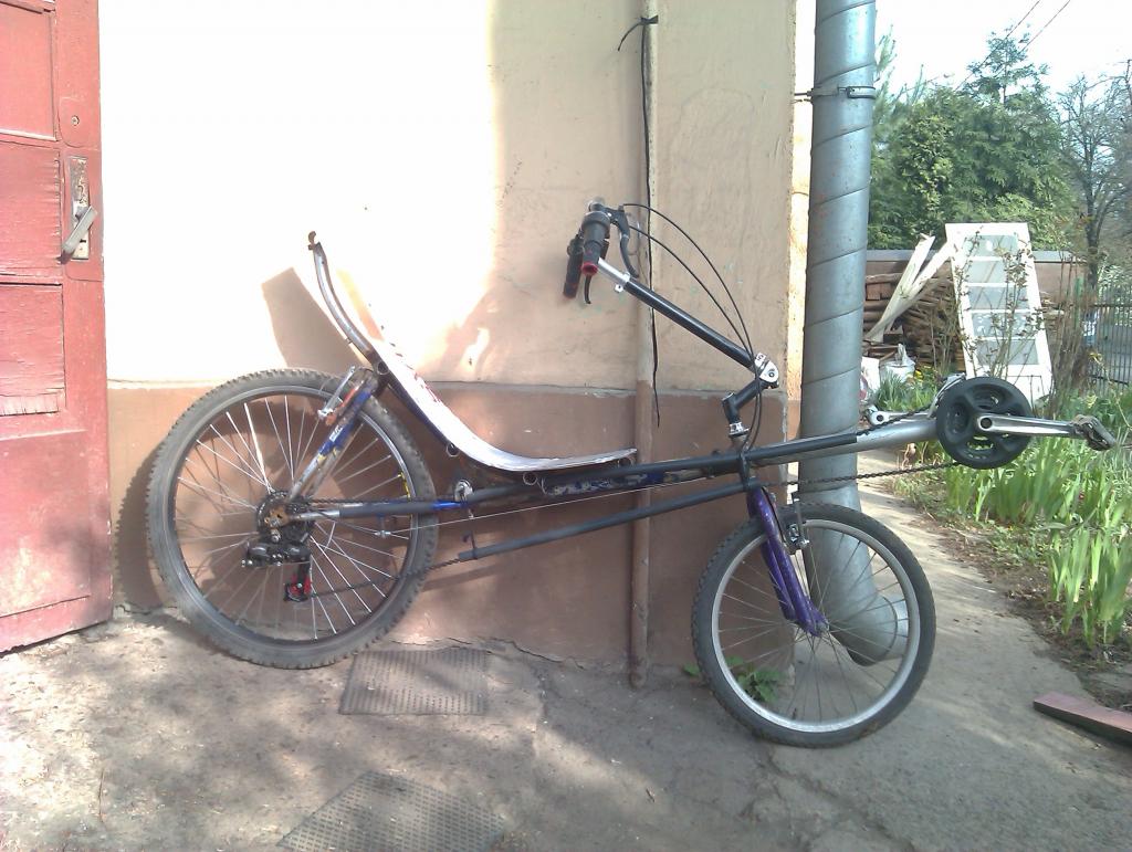

virage писал(а):
А из чего сиденье? Нижняя часть кресла на вид длинная, не будет мешать выпрямленной ноге, когда педаль на 4-6 часов?
как называется не помню. такой бутерброд "алюминий (0,5 мм) - пластик какой то - алюминий (0,5)". нижняя часть усилена листом алюминия 1,5 мм толщиной. нижняя часть кресла ноге не мешает.
Э... а трансмиссию уже прорисовывали? Так, навскидку, мне на силовой ветке видятся два ролика, что очень нехорошо.
прорисовывал, конечно. первая труба короткая, до цепи не достаёт. вторая труба имеет не большой пропил в месте похождения цепи.
Ну, там есть еще вариант ролик опустить много ниже, чтобы цепь проходила под осью вращения заднего маятника - но тогда возможно пересечение с обратной веткой цепи.
Олег, там нету никакого маятника. это "регид", как говорят "буржуи". :D
Цепь перо будет тереть.
3 мм от цепи до пера в самом низком положении. защита пера рулит. :D

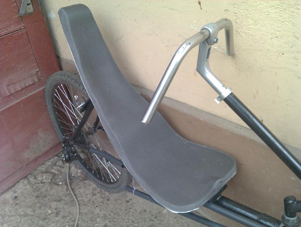

Я бы сидение поднял бы всё же
подымать сидение не вижу смысла.
оно кстати длинноватое покороче надо, ноги не удобно опускать.
практика покажет. длинное,к стати, всегда можно укоротить. а вот короткое удлинять значительно сложнее и более трудоемко.

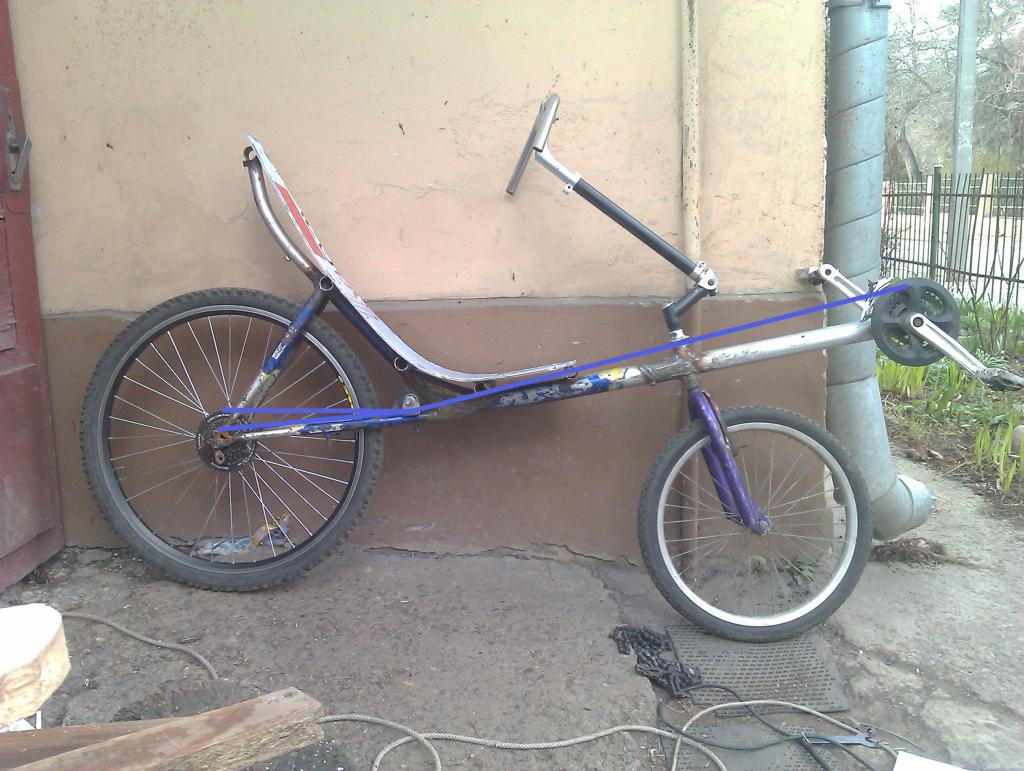

Раму разогнуть под креслом можно и подварить. Линия цепи выпрямится. Вообще ролик не понадобится, но цепка тогда трепыхается на такой-то длине. У меня так на Неро. Я так и не прикрутил отжимной ролик. У меня цепь практически лежит на шарнире заднего маятника. Если кручу самую большую звезду - блокирую амморт.
Просто эти отжимные ролики это такой головняк! Ролик надо сложно собирать из множества маленьких деталюшек, или вырезать у токаря. А иначе цепь с него при любой возможности стремится соскочить и делов наделать. Плюс надо его делать достаточно мощным, ведь он на силовой ветви цепи. Плюс кронштейн неслабый нужен. Его вырезАть, точно приваривать...
В общем вместо изобретения сложного ролика и толстого кронштейна для него, мне проще оказалось переварить раму в одной точке.

Силовую ветку цепи можно и нужно засунуть в трубку и сформировать прогиб мимо сиденья. Еще как вариант - поставить один ролик рядом с кареткой - опустив ветку цепи немного вниз, плюс установить защиту пера. Это как мне видится без переделки рамы.

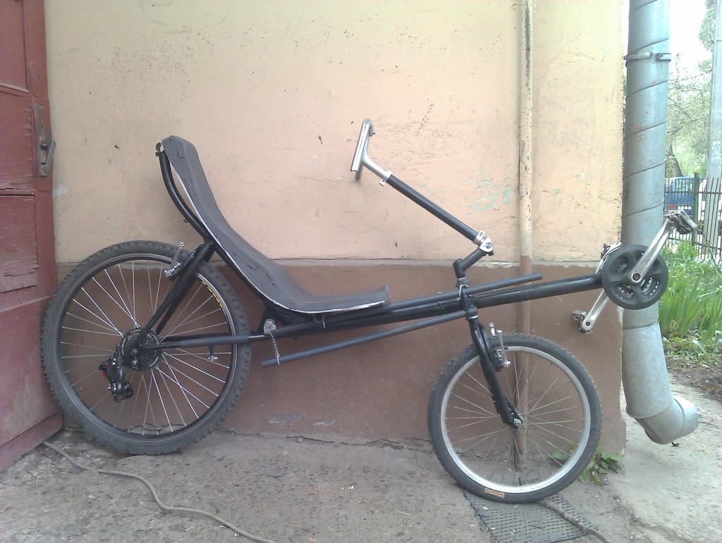

вот что у меня пока получается.
45 минут сидел и общался с другом. ноги на земле. нижний край сиденья не давит.
поставил металоломный обвес и пошел на стадион учится. пол часа учился трогаться и, ещё пол часа учился поворачивать. почувствовав себя достаточно комфортно, поехал в парк, маневрировать среди деревьев. на всякий случай одел верхнюю часть хоккейной защиты, налокотники и защиту на кисти. ещё часик поездил вокруг деревьев (по грунтам, без тропинок). ни разу не упал. геометрия получилась нормальная. руль в повороте не заваливается, можно поворачивать наклонами. не смотря, на полное отсутствие подвески и голого алюминиевого сидения (без коврика), "попаболи" не возникло.
осталось почистить, покрасить, оклеить сидение полиуретаном, поставить нормальный обвес и пробовать катать.

2. ...так, как силовая ветвь цепи не прямая, предлагаю реальный вариант-снизу, в близи от рулевого шарнира клиновидно подрезать бум и прогнуть вниз.

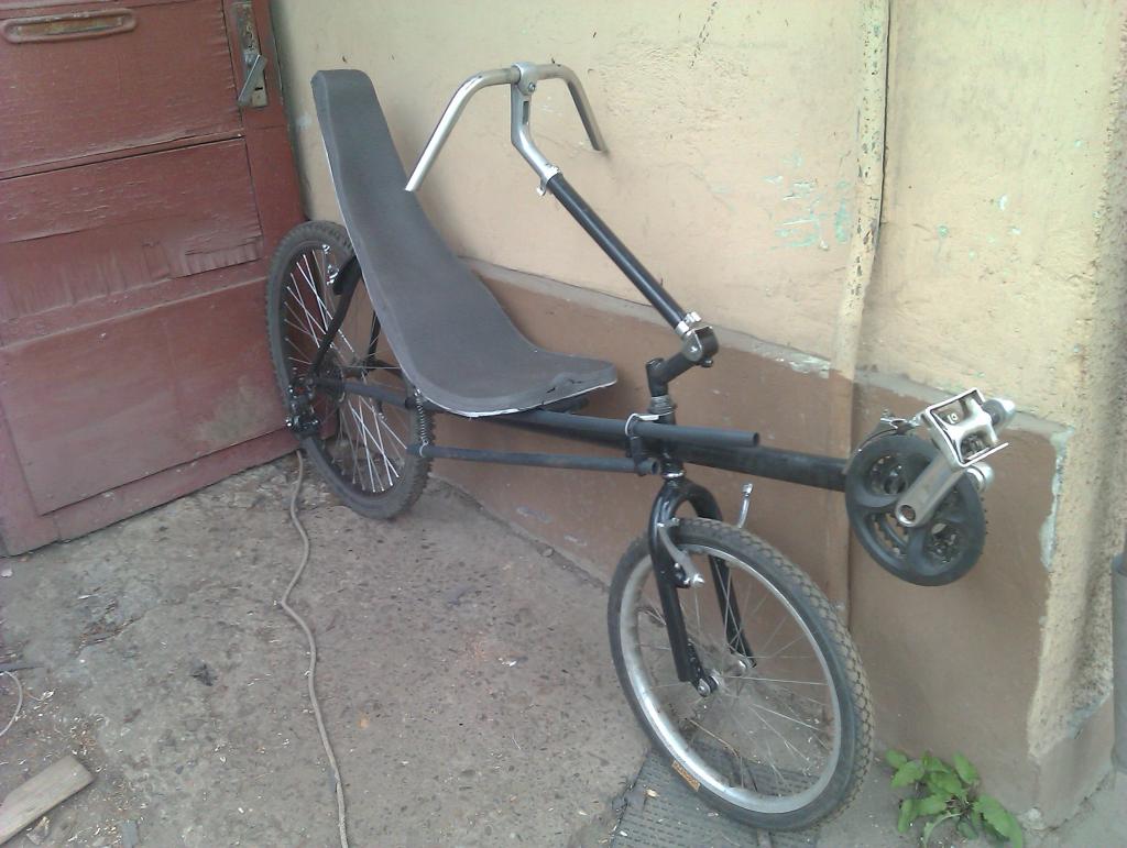

вчера разобрал, почистил, покрасил.
сегодня оклеил сиденье и начал сборку.

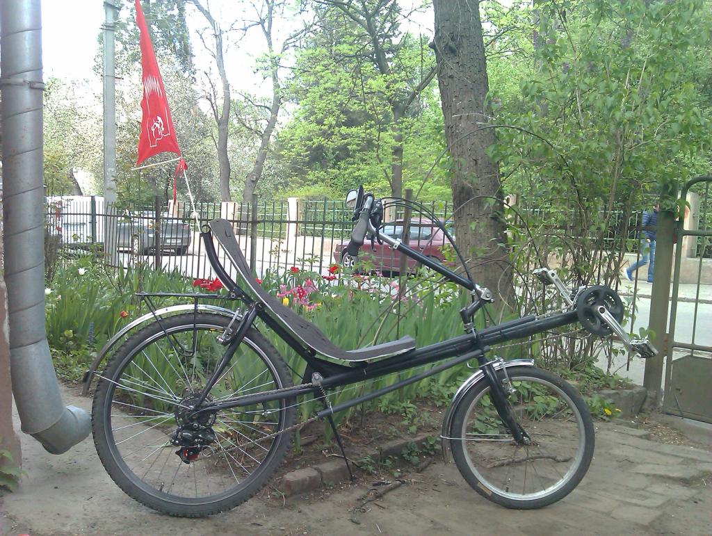

на сегодня проехал уже около 100 км. уже более уверенно стартую и вхожу в повороты.
лигерад меня радует. :lol:
со всем, что есть на фото (звонок, подножка, зеркало, крылья и т. д.), вес составил 15 кг.
модераторы, тему можно переносить в "готовые изделия". перенесите, пожалуйста.
Значить кругом ++++++, а где ------?
Руль ручками вниз- не правильный руль:
1. Руки сползают и в постоянном напряжении.
2. Навесить торм. ручки (?) есть проблема.
3. Укоротить "откидашку", выпрямляться руки.
4. Применение ал. выноса- большой плюс.
Руль заменить на полу прямой, ручками в стороны и чуть вниз.
Заменить "откидашку" на силовой руль.
Че это вдруг- неправильный? Классический "хомяк", очень даже правильный. Кисти рук анатомически расслабления при хвате такого руля - очень удобно.

20" переднее колесо
когда буду уверенно чувствовать себя на дороге, поставлю 24" колесо. геометрия рамы позволяет ставить 26" колесо без ухудшения управляемости.
теоретически.
минусов у такой техники не бывает. бывает использование техники не по назначению.
я перепробовал пять видов рулей: шоссейный, дорожный, триальный (прямой), "V"-образный ручками в верх и ручками в низ. выбрал тот, который был мне максимально комфортным. может он и не правильный, но мне удобно. а это главное.
у меня нет проблемы.
и упереться в ноги.

odin писал(а):
и упереться в ноги.
Дайте фото с ездоком, где колено в наивысшей точке.
Вижу, бум не прогнули, ездите на малых передних звёздочках, что бы не тёрло.
Под педалями до колеса можно ещё всунуть по педали. Но что поделаешь,ведь так "мне" удобно. Удобно, это когда сиденье и каретка на одном уровне, а сиденье от дороги=450...500 мм.
А ведь просматривают тему многие, и эти ошибки будут повторять вслепую.
