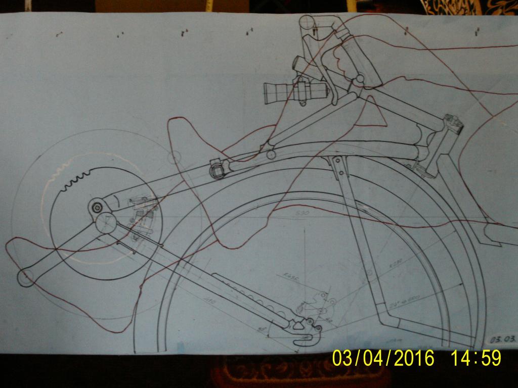

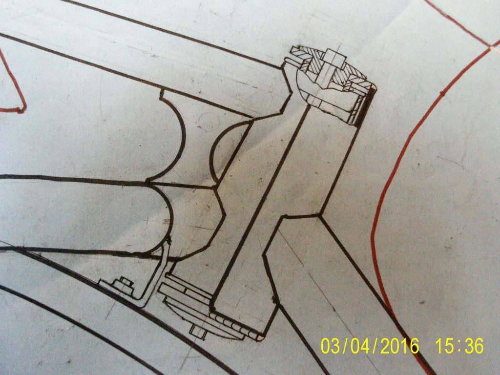

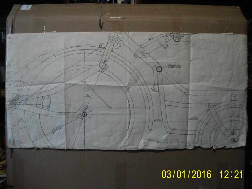

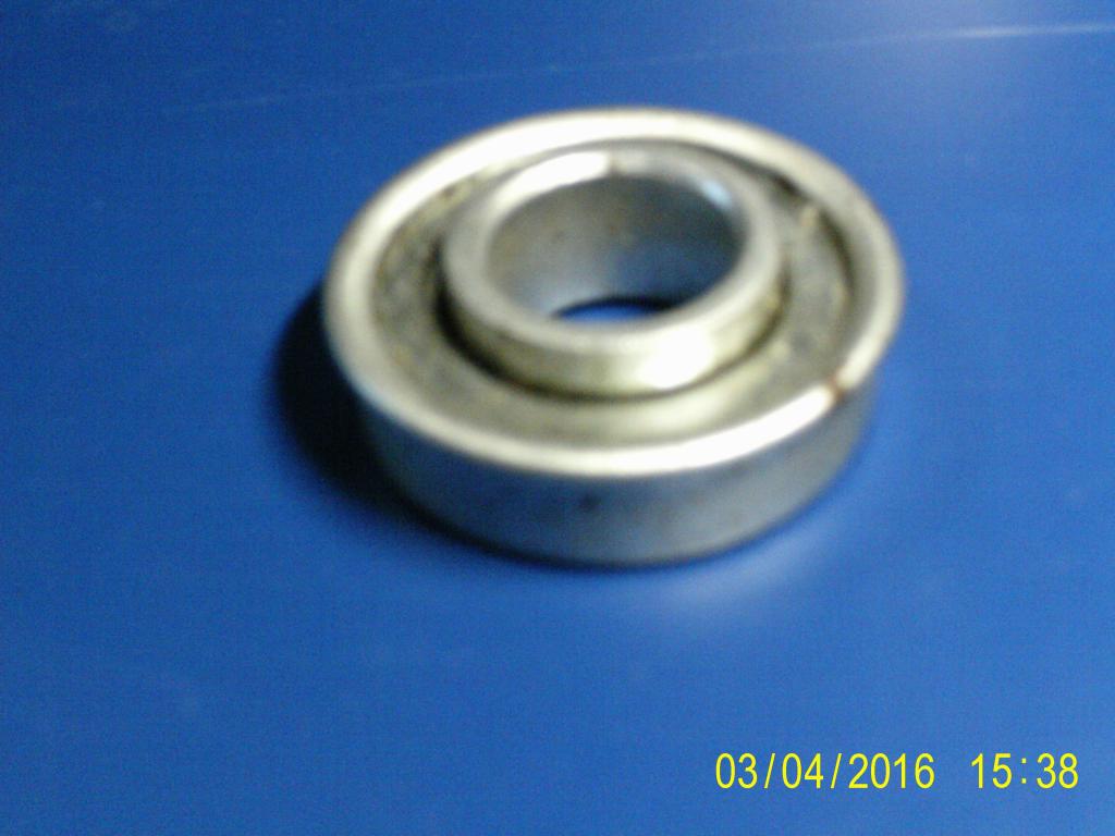

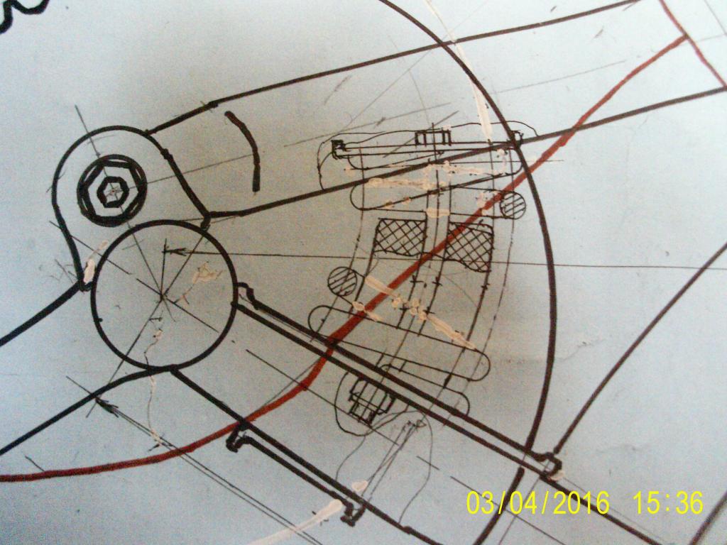

Наконец, закончил проект- получился фрагмент переприводника с подвеской на колесе 24". В рулевую запихнуты какие-то штампованные подшипники на шариках, вроде от китайцев.
Добавлено через 8 минут 11 секунд:

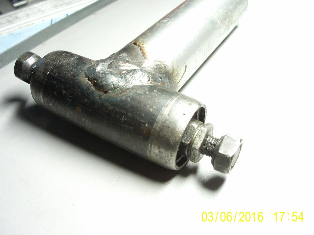

Рулевой шарнир.
Добавлено через 1 минуту 43 секунды:
Шарнир подвески.
Подшипники рулевой.

Номер сообщения:#25  Непрочитанное сообщениеДобавлено: Пт мар 04 2016 16:44
Красиво! А хода сколько?
Добавлено через 12 минут 37 секунд:
А чем вызвано решение расположить каретку на одном рычаге с подвеской?
Дополнительная нагрузка на подшипники подвески от педалирования + ноги становятся неподрессоренной массой и идёт отдача на педали при срабатывании подвески (эффект не большой, т.к. рычаг очень короткий, но тем не менее...).
Может поменять местами каретку и ось вращения? Или это для изоляции влияния цепи на подвеску?

Номер сообщения:#26  Непрочитанное сообщениеДобавлено: Пт мар 04 2016 17:35
Ход любой, до щитка- 55 мм. Не резко. НЕ ЗАМЕТИЛ. не удолвл. дизайн-графика.
Контрольные точки уже имеются. А это главное.
Добавлено через 12 минут 26 секунд:
Я всегда так делаю. можно ставить планетарку. Абсолютно не заметно.
См. велосипед "Синдром". что на аватарке, заявка 2013 года, там тоже.

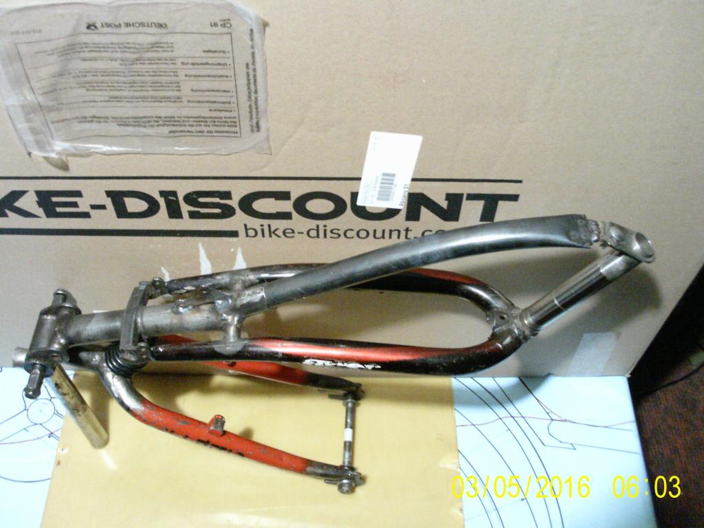

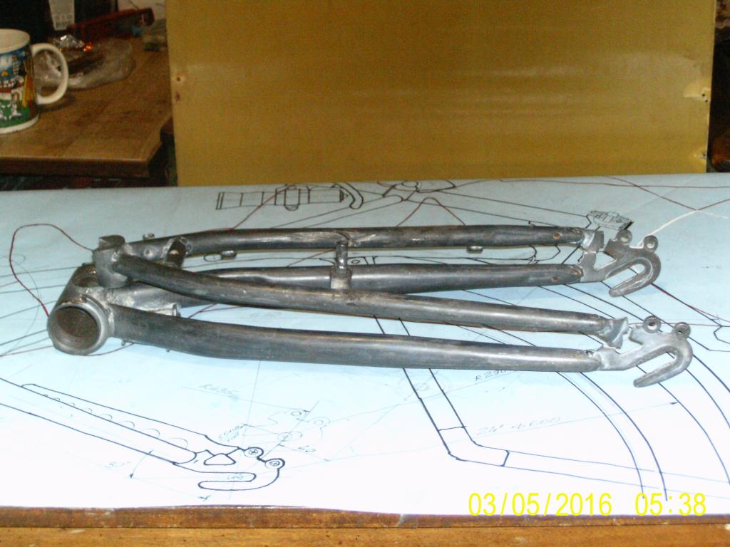

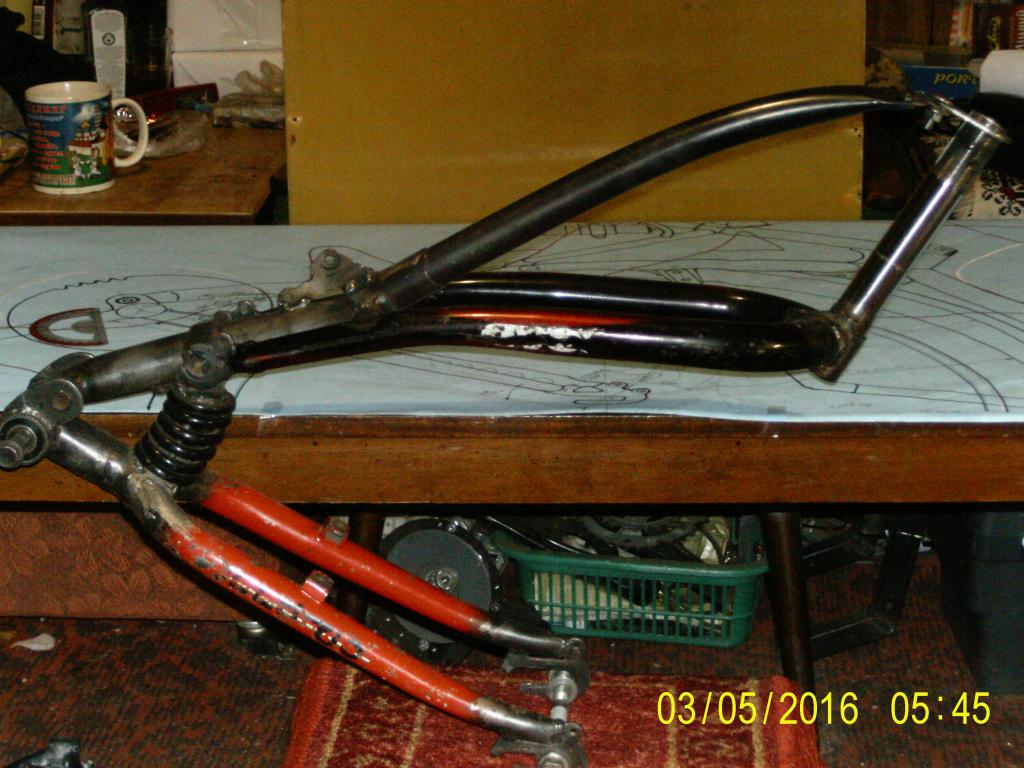

Хм, бонус - в качестве переднего можно поставить донорский задний треугольник от URT-ашана.
 Заголовок сообщения: Re: От велобега- до лигерада
Номер сообщения:#28  Непрочитанное сообщениеДобавлено: Пт мар 04 2016 21:27
Навесив кривой бум с рулевым шарниром, проработайте графику в М1:1 на колесо 24", не отказывайтесь, я здесь. Я не знаю, мы не знаем, что такое "ашан". Отл.особенности.

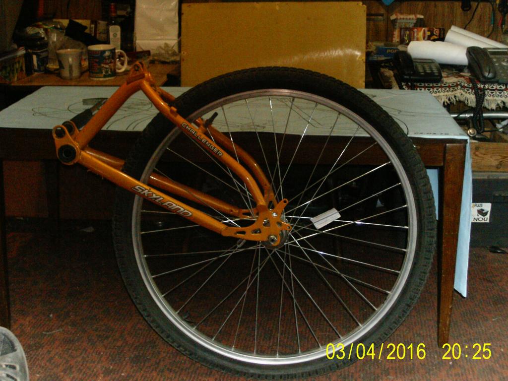

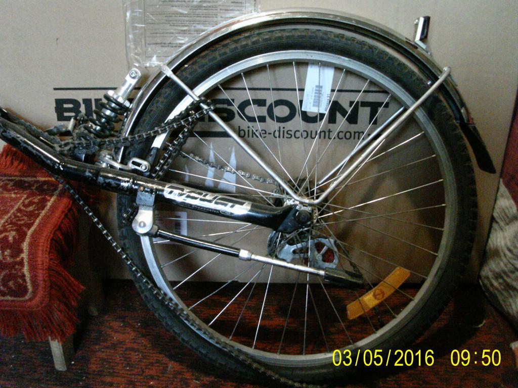

Вкидаю фото для подкрепления бонуса колесом на 26".
Номер сообщения:#29  Непрочитанное сообщениеДобавлено: Сб мар 05 2016 01:03
Ашан - это не брендовый двухподвес, как правило стальной, как правило с подвеской URT. Там ведь кареточный узел такой странный под линком подвески?

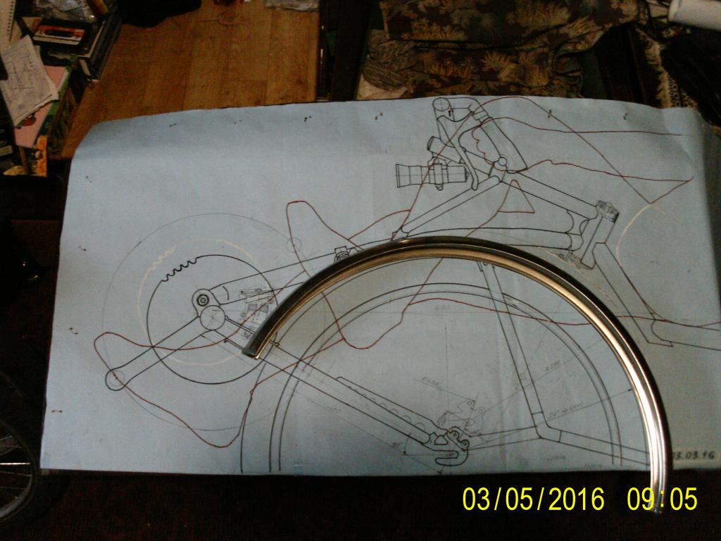

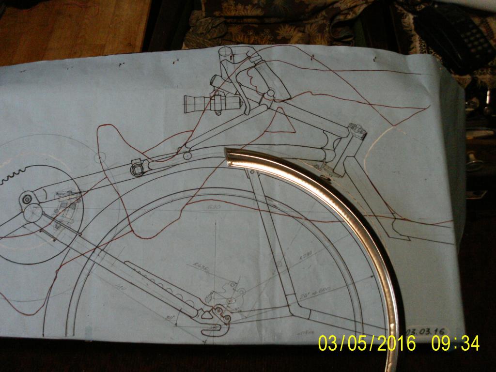

Mazur4ak, а почему крыло (щиток по вашему), не слелать на перьях подвески?
Из плюсов - всегла одинаковое расстояние от покрышки до крыла.

Можно, но мало перьев, у меня был донорский маятник на 24". Пробовал сделать его подходящим, но очень много возникло проблем.

Нашёл задний щиток, а это + передняя точка крепления. Ну, а остальные две точки крепления не представляют проблем.
Дополнительно придётся корректировать сверху прогиб бума.
По всей вероятности, подпорка в центре щитка будет декоративно- силовой и с соответствующим дизайном. Нужна помощь, или аналог.

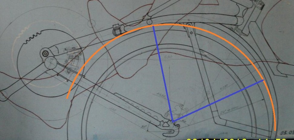

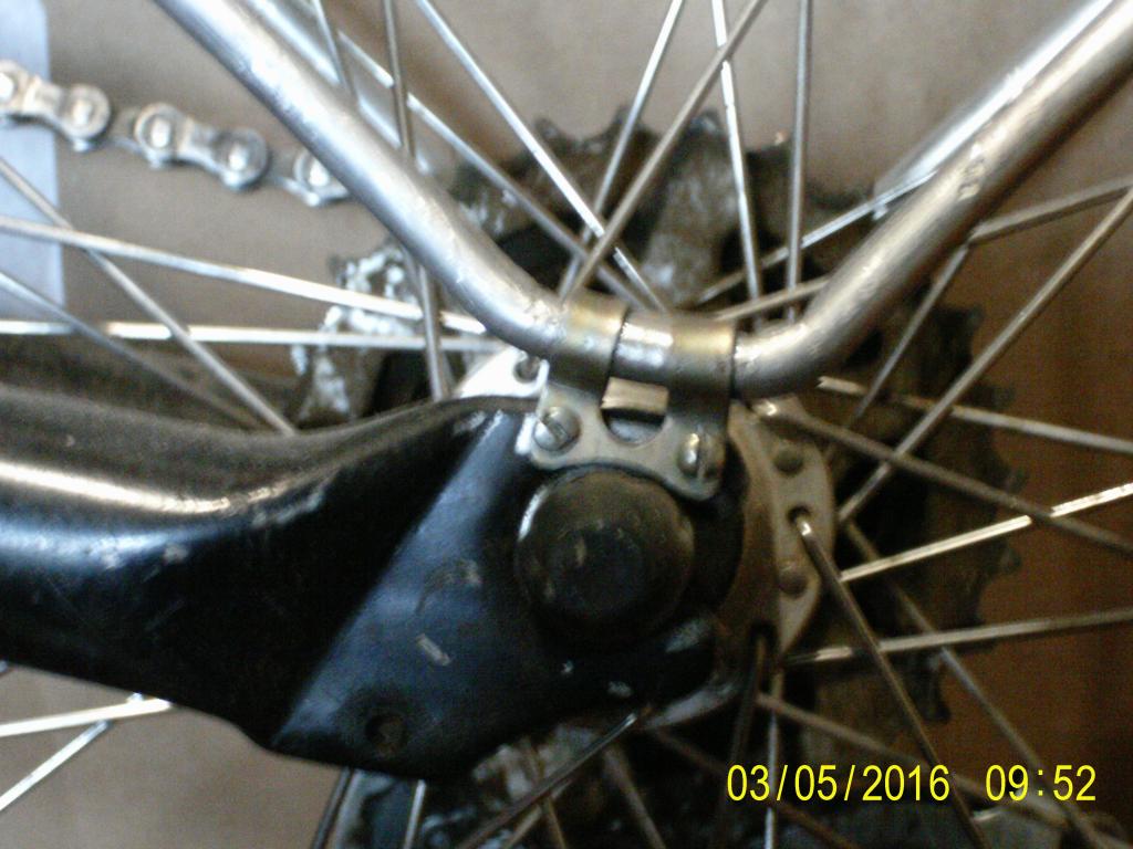

Mazur4ak, извините писал со смартфона в перерыве на работе - видимо не так выразился:
хотел сказать, что почему бы не прикрепить крыло к маятнику, а не к выносу каретки.
достаточно пары проволочных "усов", и не нужны жесткие трубки как у вас.
конструкция будет ажурнее и легче.
оранжевый - крыло, синий - усы.

Номер сообщения:#35  Непрочитанное сообщениеДобавлено: Ср мар 09 2016 00:14
Ё, что-то я пропустил "е-помощник". А ведь реально крутая идея. И если не готовый покупать за тыщу евро - еще и недорого относительно должно выйти.
С другой стороны, он будет хорошо так "есть" покрышку :(.
А как рекуперативный тормоз его можно юзать, интересно? Как "сглаживатель горок" для лигерада должен быть просто замечательной штукой тогда.
В горку едем с поддержкой электротяги, с горки съезжаем на рекуперативном тормозе. По плоскачу есс-но не юзаем. Неплохо должно быть, по моему!
Буду рад результатам опытов, если что!
Добавлено через 11 часов 25 минут 9 секунд:
О! Что я подумал.
Вообще-то, сжимание подвески цепью - вещь вообще-то не вредная, во время педалирования переднеяя подвеска разжимается, задняя - сжимается (ЦТ под ускорением гуляет назад-вперёд, но если он низкий - эффект не так заметен, поэтому лигерады качаются меньше).
Так что немного сжатия подвески от педалирования - вещь полезная! Правда, не думаю, что тот же линкадж позволит расчитать необходимый "про-скват".
Но у вас на фото как раз всё правильно - каретка ЗА осью вращения, рычаг педалирования подвеску должен сжимать чуть-чуть.
Вы это специально сделали? Просто на чертеже у вас педалирование подвеску будет малясь разжимать, что неправильно.
Номер сообщения:#37  Непрочитанное сообщениеДобавлено: Ср мар 09 2016 17:58
Не в тему. Наверное, не сюда.
Не понял?
Я про то, что на чертеже каретка находится ближе дропаутам чем линк, а на реальном аппарате - наоборот, сперва линк, потом - каретка.
И так правильнее, т.к. педалирование при этом будет чуть-чуть сжимать подвеску, а передняя подвеска от педалировования РАЗжимается.
В результате силы, если очень точно рассчитать, должны друг-друга взаимокомпенсировать.
Но т.к. хрен это рассчитаешь, то просто факт того, что она её будет хоть чуть-чуть сжимать - уже лучше, чем разжимать.

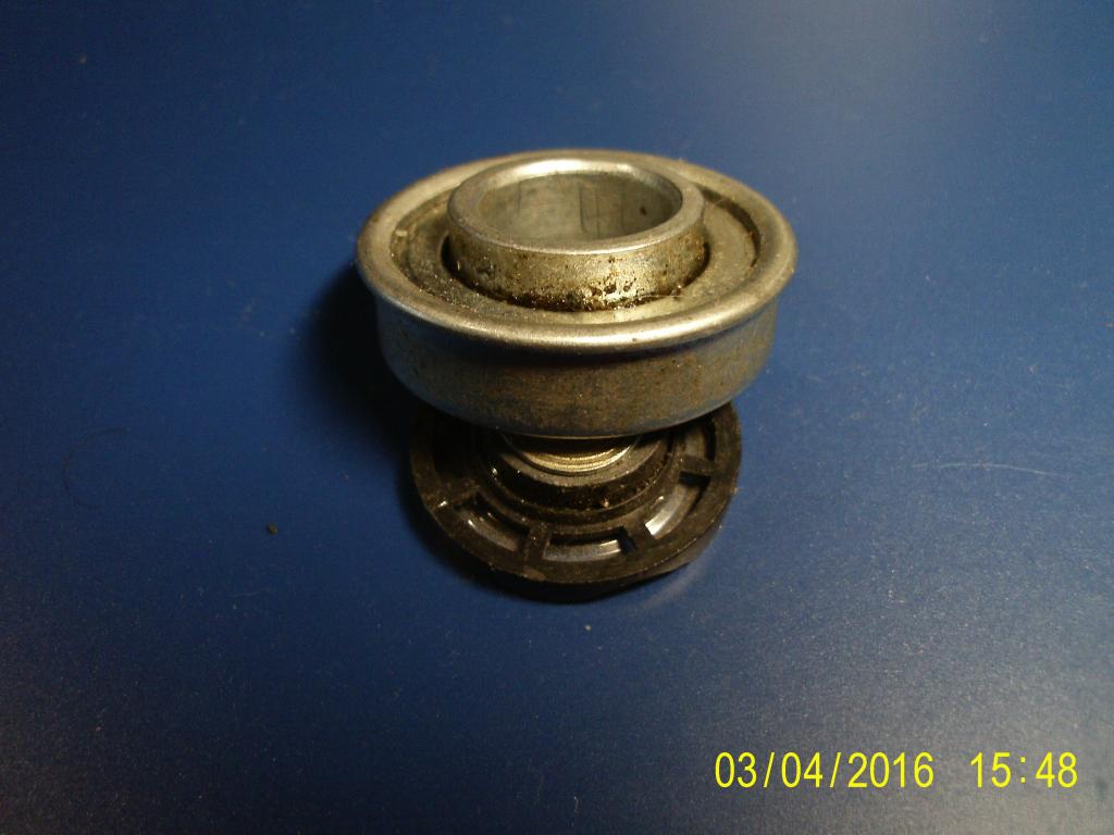

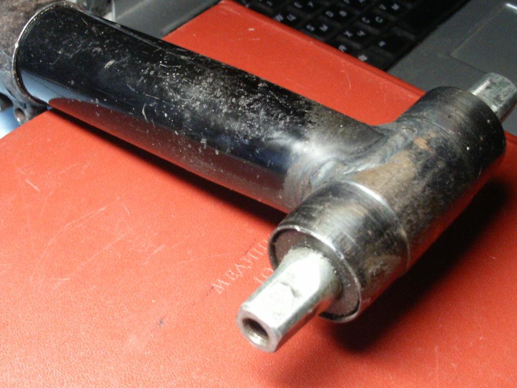

Каретка в трубе:
Добавлено через 3 минуты 35 секунд:
Ошибка: Шарнир из передней импортной втулки в трубе.
Добавлено через 47 минут 52 секунды:
Какретка бума на кареточных подшипниках:
Добавлено через 4 минуты 42 секунды:
Нижнее фото-шарнир.
Добавлено через 39 минут 30 секунд:
Каретка бума- детали:
1. Бум- труба из автомобильного насоса Ф=38х1.5;
2. Телеск. часть-труба аморта Ф=35х1:
3. Труба каретки Ф=32.5х1.25, под кареточный подшипник Ф=28х16.5.
