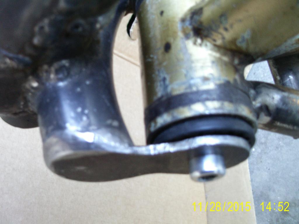

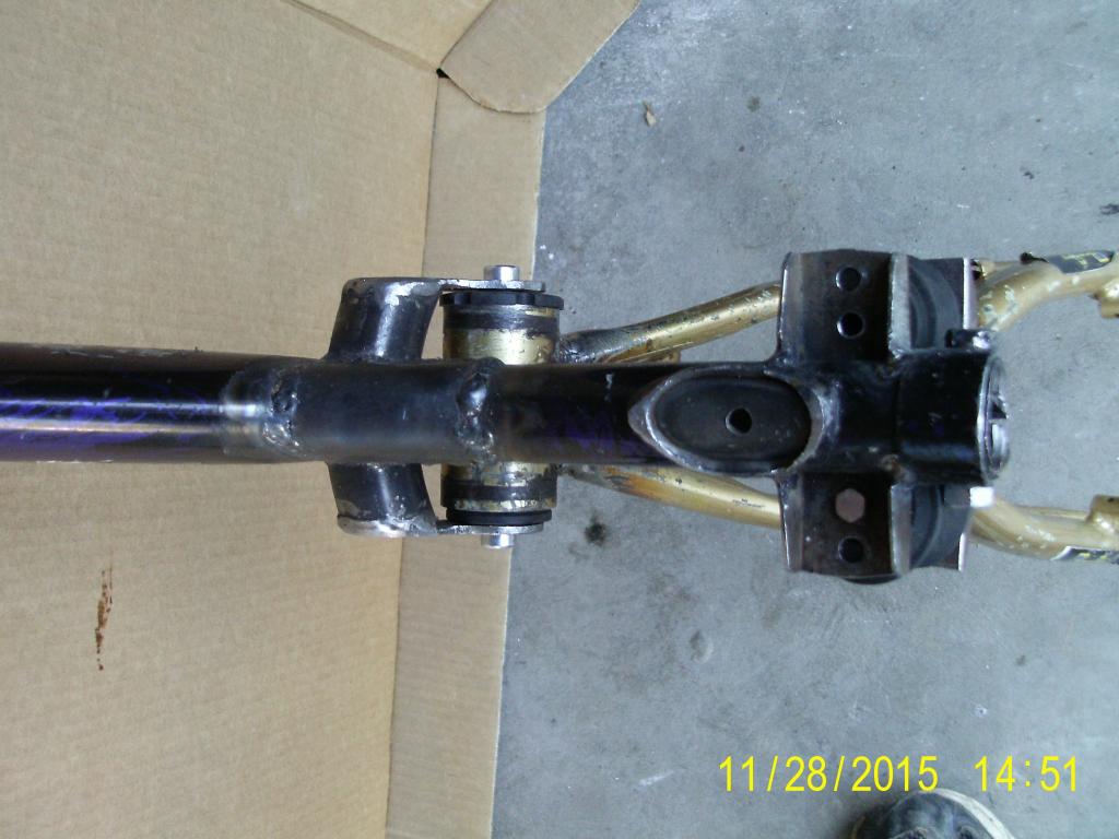

Выкладываю обещанное:
Комментарий к файлу: Вид на шарнир
Комментарий к файлу: Шарнир в каретке (увеличено)

Подобный вариант мною уже пройден в моём первом лигераде.
Здесь же конструкция жесткая, без всякой подвески.

И чем Вам не нравиться мой. Присмотритесь. Тут же каретка служит шарниром, куда уж проще.
Я за унификацию узлов и меньшей работы.
Если бы наладить отработанные узлы к производству.
А у Вас "что хочу, то и ворочу".

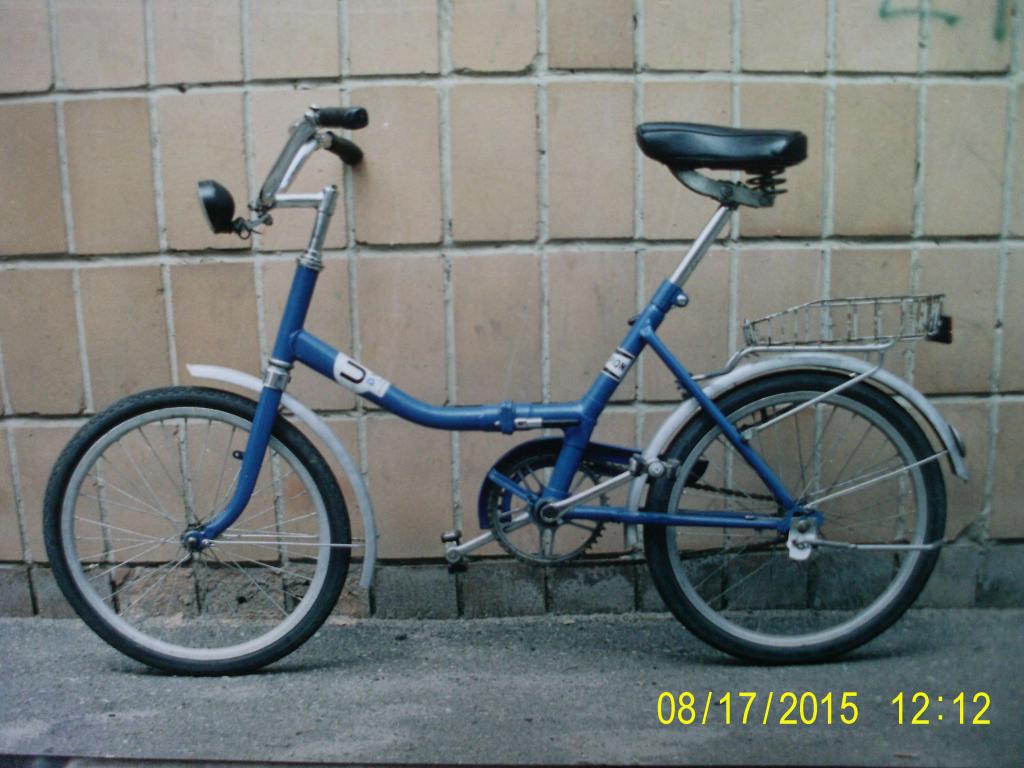

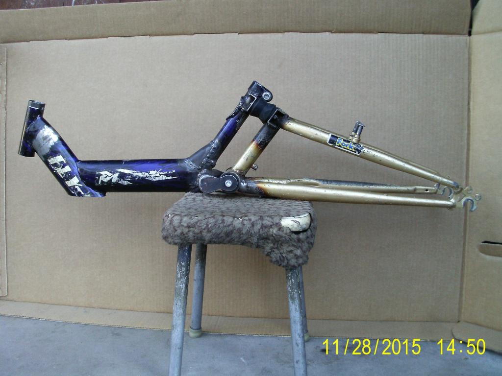

Сейчас ещё подумал о том, что может стоит сделать раму разборной. Есть пара аистов на доноры разборно-поворотного механизма.
как думаете стоит ли и в каком месте тогда лучше её вставить, что бы минимально подвергнуть опасности перелома.

Соедините фотки Ваших рам, ориентируясь на сообщ. №1 здесь.Там, Вами облюбованный, трайк. Или выложите рамы.
А после я подключусь. И не только я.
Добавлено через 58 минут 34 секунды:
Двайте эти рамы сложим логикой:
1. Разъединяете узлы складывания обеих рам, выбив оси-штыри.
2. Одна задняя часть рамы с кареткой будет задней частью трайка.
3. Из другой части задней рамы вырезать подседельную трубу с кареткой.
4. Если удасться, распрямите часть рамы, что идёт к рулевой.
5. Присоедините эту часть к задней. Поставьте колесо.
6. Положите всё это в стапель и прикиньте, где будет каретка.
Прим.-е: можно рамы рулевой состыковать вместе, выбрав подходящие участки. Можно вырезать замки, легче будет, но сложнее.
Как состыковать красиво переднюю балку с рамой, выложу позже.

Как я использовал раму "АИСТА"-2000 год, живой и сейчас:
Комментарий к файлу: Комфортабельный велосипед. Укорочена рама,наклонена подседельная, опущена каретка.
