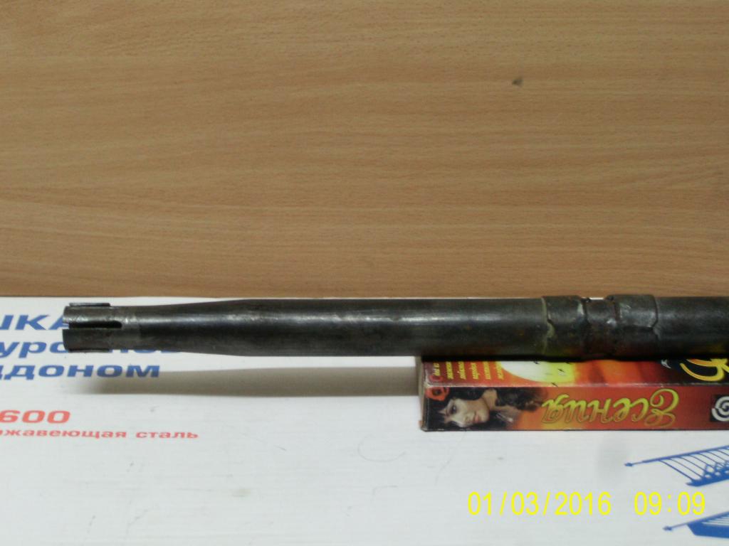

Если рамы "школьника" открытые, то трубы там по ф30 мм при толщине стенки=1.5 мм. То, что надо. А две трубы (подседельниковые) подойдут на мост, если их сварить нижними концами. Ну, а в края запихнуть полуоси колёс. Найду, покажу.

Балка из 2-х частей подседельных частей рамы (жаль, обрезаны клемы).
Добавлено через 2 минуты 39 секунд:
Клемовое отверстие=19 мм (под по).луось
Добавлено через 6 минут 5 секунд:
Длина моста (балки)=545 мм, но может быть и другой

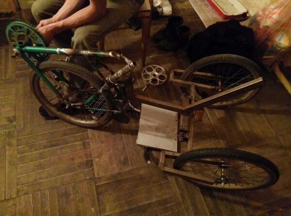

1. Переднеприводный- значит дельта трайк, приводное рулевое колесо (самая простая схема).
2. Мост, предложенный мною, использует 2 консольных колеса.
3. См. мост трайка "Мини-версия".

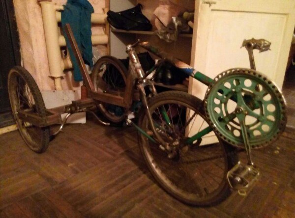

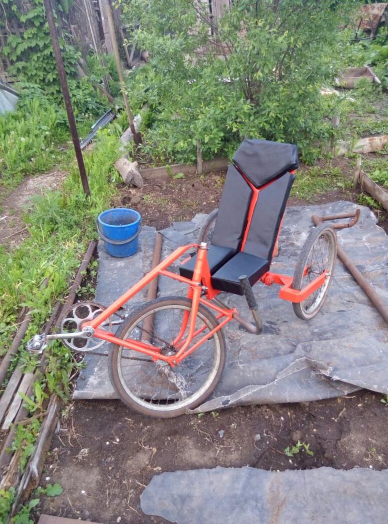

В общем пока делаю
Руля и сиденья нет. Пока думаю над размерами и материалом.
На краску денег нет).
В остальном что-то среднее между Осой 4 и Осой 5
За это сообщение автора begunfr поблагодарил: alex (Вс апр 24 2016 14:55)

Ну вот, Фархад, "процесс пошел"! И вполне симпатично для первого трайка! Сфотай на улице покрупнее, плз.

Это же не питон?

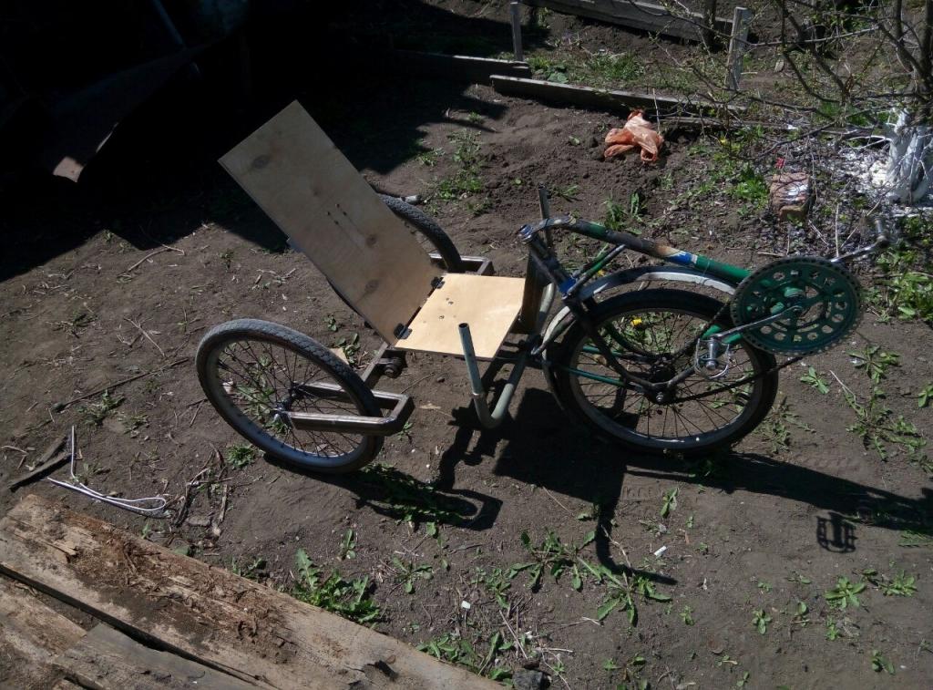

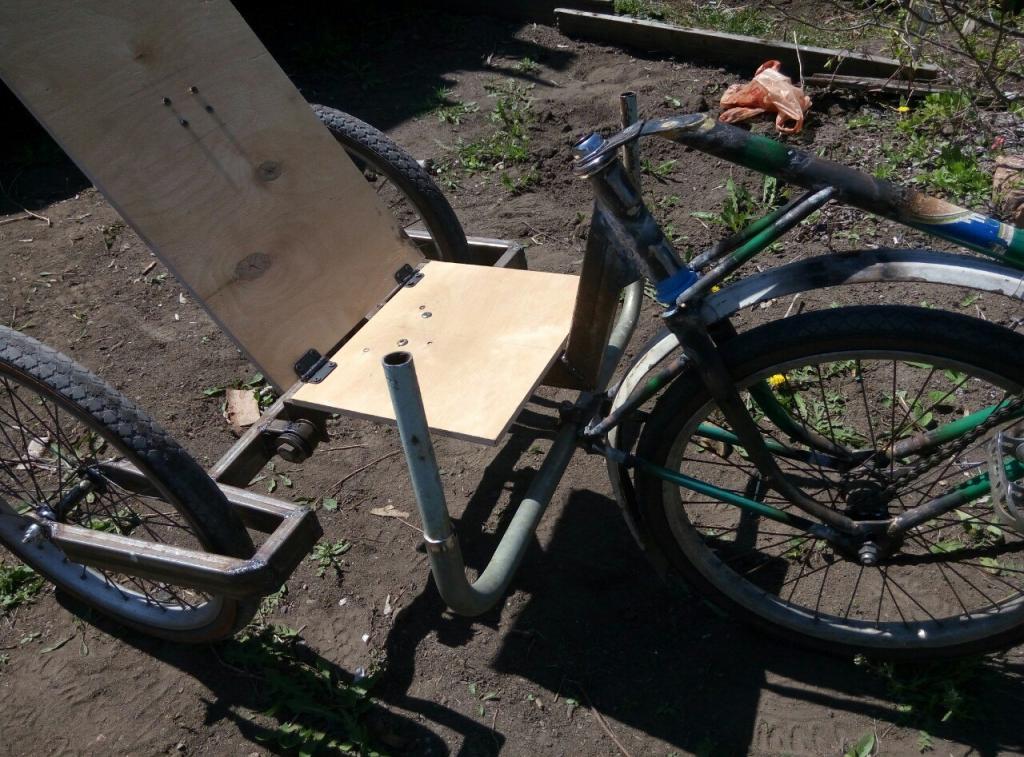

Это же не питон?
Это не питон. Это Оса ).

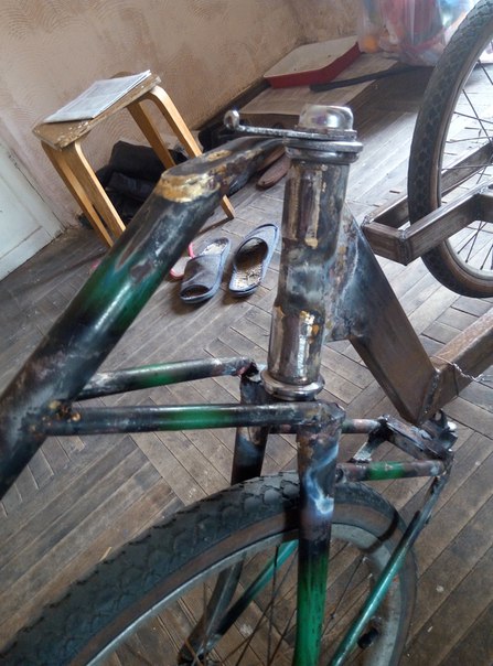

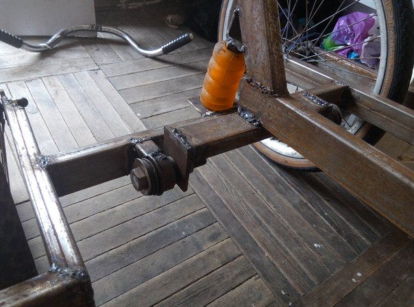

Фото покрупнее. Но сейчас уже есть сиденье и руль. И верхний узел я доделал, он разъемный, как и на осе.
Теперь что-то лень стало зачищать швы, красить это всё.
Кстати, передний треугольник я паял, а заднюю часть варил). Заодно варить научился немного.
Делал пробный выезд по городу, меня на видео сняли из машины и через соц-сети видео дошло до меня.

1) Руль бьется о сиденье. Что делать? Почему-то на осе-4 и осе-5 такой проблемы нет.
2) Хочу всё таки реализовать корзинку тут. Тёте без корзинки никак.

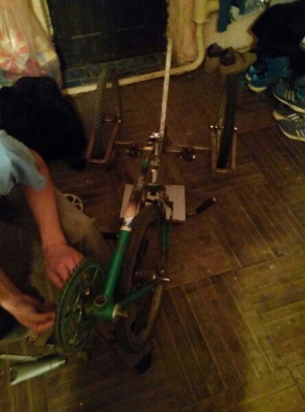

Сейчас веломобиль разобран, чистятся швы, ровняется рама, готовится к покраске. Параллельно, красится фанерка и готовятся подушки на сиденье
