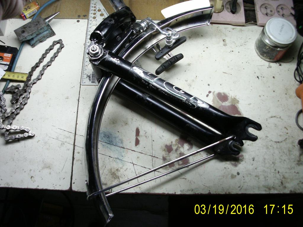

Комплектация:
1. Шарнирная узкая вилка, раньнше изготовленная для лигерада, если ветви цепи проходят на поверхностью переднего колеса. Здесь стержень вилки безрезьбовый.
2. Вилку буду переделывать исключительно под данный проект- изменю верхнюю часть компонента.

Векто натяжения цепи почти один в один совпадает с вектором сжатия подвески. Можно, конечно, попытаься посчитать не будет ли это хорошим антискватом, но помоему выйдет суровый перебор и подвеска, особенно если только передняя (влияет на центр крена), будет хорошо так cжиматься от педалирования.
Но для этого надо знать длину базы, расположение ЦТ и оси хода подвески. Впрчоем, еще не факт, что даже Linkage такое возъмёт...

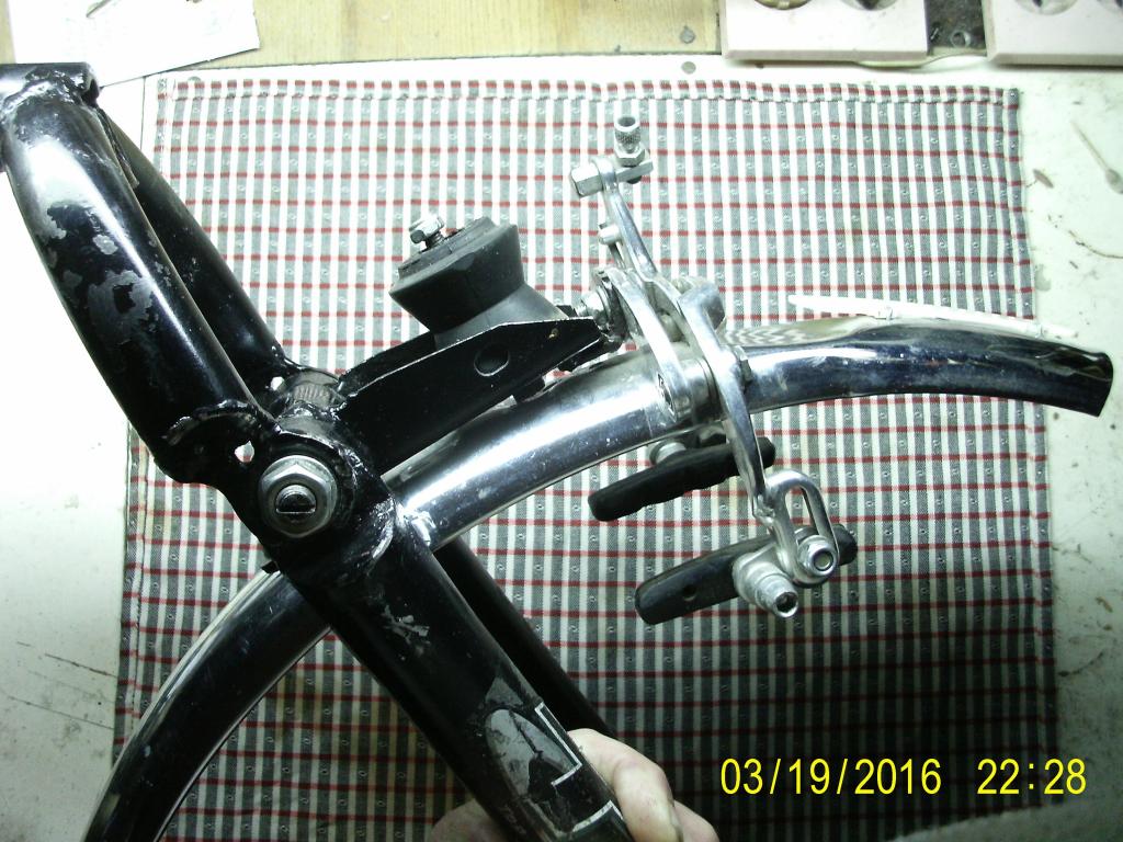

А где тут тормоз, кстати?

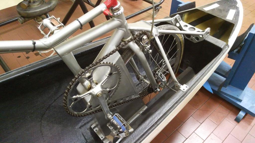

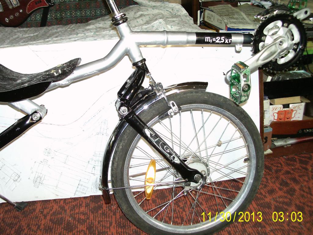

Показываю со своего лигерада "Срібна зірка"- тормоз "Синхрон".
По теме -будут спаренные крабы на опоре щитка. На форуме этот принцип дискутировался.
Добавлено через 3 минуты 27 секунд:
Олегу, обратите внимание на крепление опоры щитка к вилке (усики).
Добавлено через 24 минуты 9 секунд:
Ещё фото:
Так у вас тормоз не на рычаге подвески! Ну тогда разумеется... а чем вы так сделали? Для того, чтоб анти-клевок в конструкцию включить? :)
Если перенести тормоз по типу вибрейков на нижний рычаг - он не будет оказывать влияния на подвеску.
Приходиться раньше времени описывать концепцию:
1. Двухкомпонентная вилка состоит из малой вилки (подковы) и вилки колеса, соединённых шарнирно вне колеса. Между ними аморт-эластомер автом.-й с дополнительной пружиной. В таком сочетаний мелкоту отрабатывает пружина.
2. Вилка колеса имеет П-образную полку для аморта, а в подкове- переиычку.
3. Щиток и тормоз крепятся к П-образной полке вилки колеса.
4. При торможении система поднимается (+) эффект, но дополнительно грузится тормоз, входит в резонанс до неприятностей.

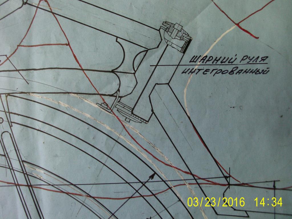

Выходит, что и я, своей работой, причастен к рулевой интеграции в варианте, когда руль интегрирован в переднюю раму.
Описание рулевого шарниора: состоящего из передней рамы, где с зади расположена труба шарнира с внутр. Ф35 мм с обеих концов, в которые посажены упорные станд.
пром . подшипники, имеющие контактные упорные фланцы. Ответная часть находится на задней части рамы, спереди которой вварено пол трубы, в торцы которой вварены по шайбе, которые. при сборке, контактируют с супорными подшипниками посредством центрирующих крышек, стянутых монтажной шпилькой (длинным болтом).

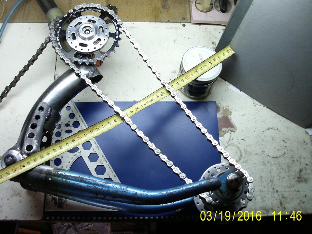

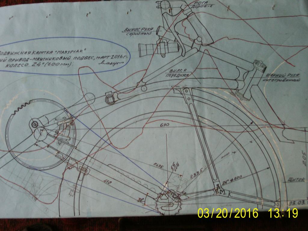

Передний привод-маятниковы подвес:
Добавлено через 4 минуты 37 секунд:
Шарнир привода: увеличено.

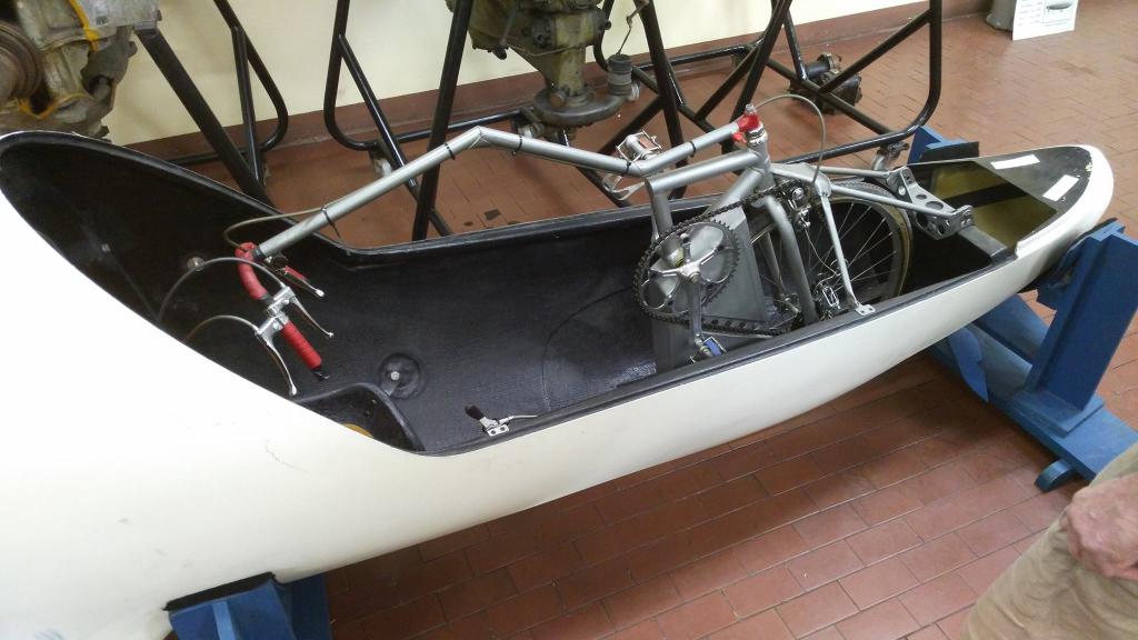

По статистике БМ, длиннобазники медленее.
Трение даже ламинарного потока возрастает, и шанс перехода в турбулентый выше, насколько я понимаю.

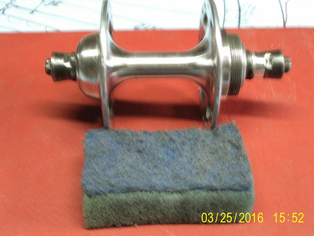

Полировка мочалкой для митья посуды- без пасты ГОИ!
Втулка, как с магазина.

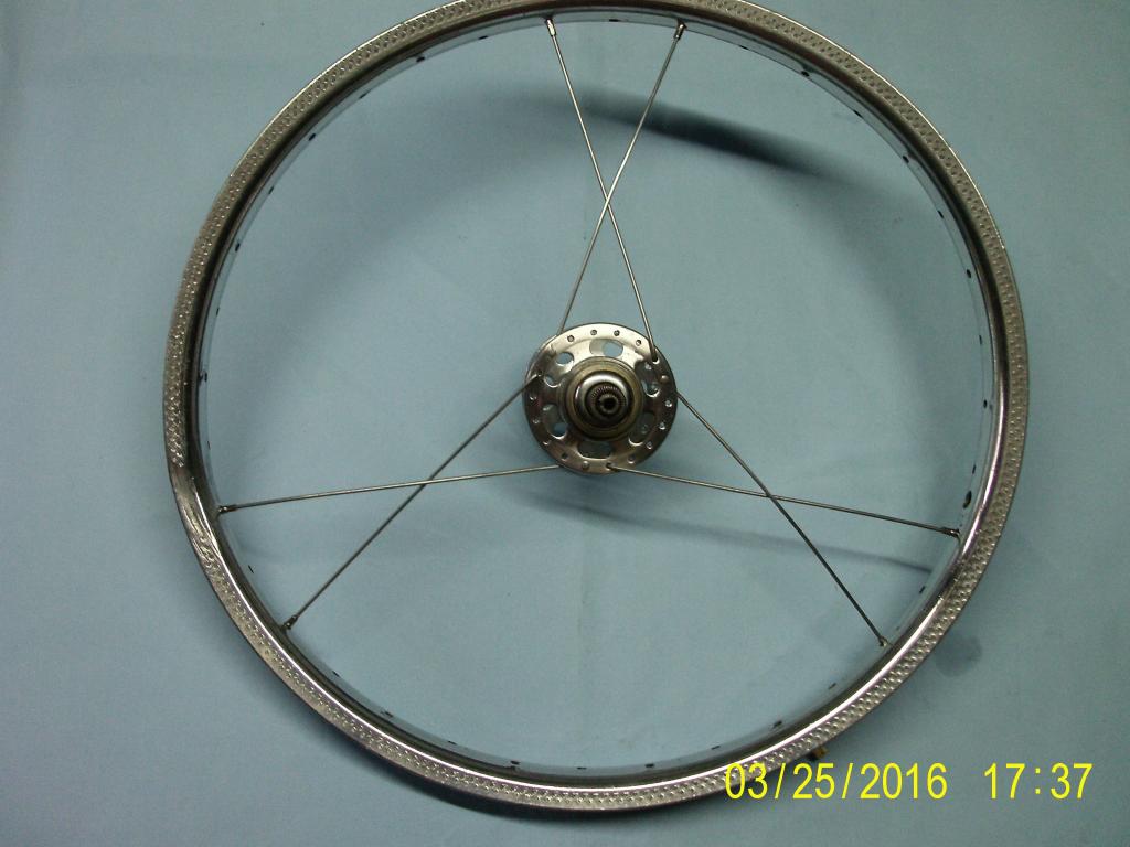

Сборка колеса на 20":- первые шесть спиц. Фланец втулки Ф=75 мм, длина спицы=185 мм.
А зачем вам такое колесо? В стримлайнер? Можно фото этого обода изнутри (со стороны покрышки)? Сдается мне, что обод внутри не имеет выступа под точную посадку покрышки, то есть невозможно поставить покрышку так чтобы отсутствовало радиальное биение.
 Заголовок сообщения: Re: Шасси стримлайнеров, что это?
Номер сообщения:#40  СообщениеДобавлено: Пт мар 25 2016 18:49
Способом шесть спиц проверяется длина спиц. Ниппеля накручиваются в потай со спицами, а нажатием на втулку проверяется зонт.
В моём запаснике только спицы на 185 мм (?), возможно, и длинноватые.
Это алюм. обод с велосипеда "АИСТ" (Минск), проблем с точной посадкой покрыхи не возникало.
Это первый этап привода-приводное колесо на 20". Покажу с покрыхой позже.
