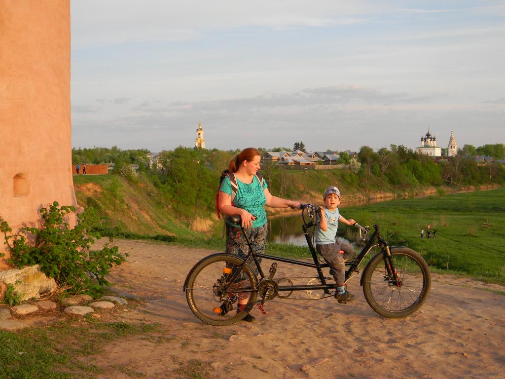

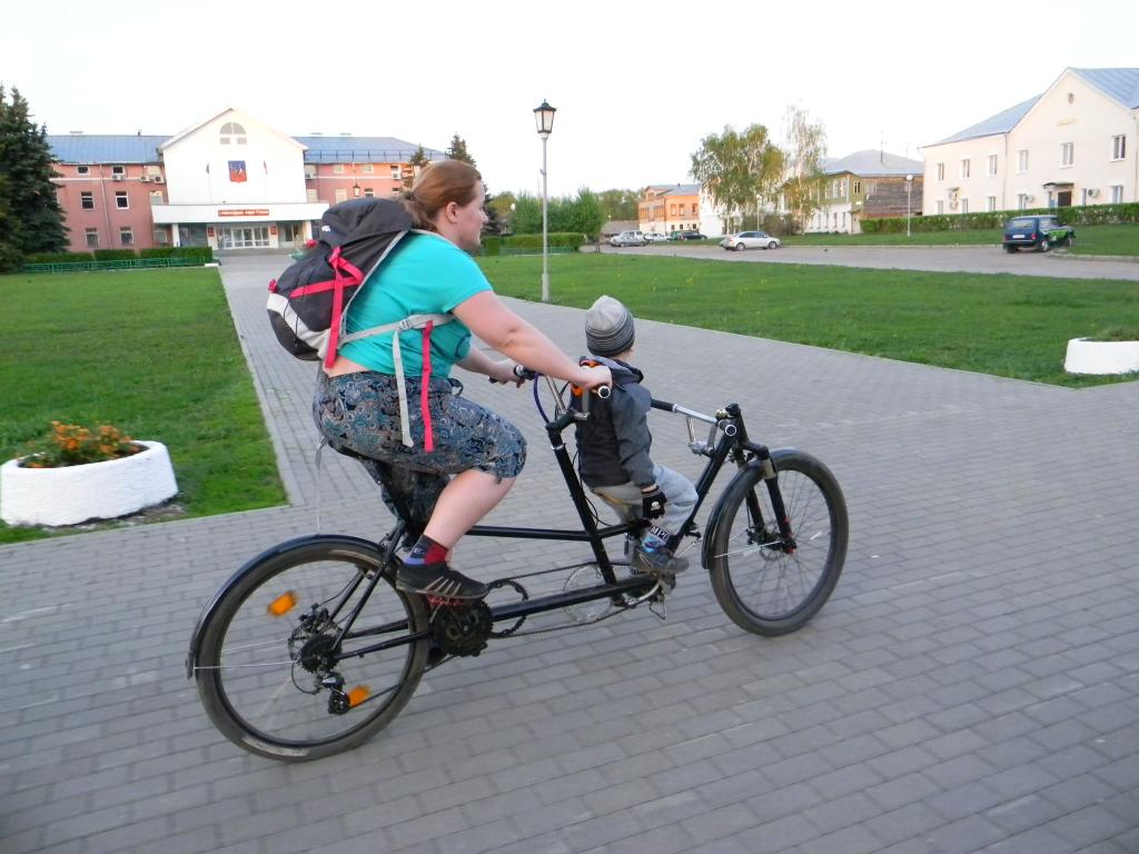

В принудительном порядке сделал себе выходные (три дня подряд у меня не было выходных уже три года). Прокатился на майские в Суздаль, попробовав формат "едем на машине, катаемся на байках". В серьезные походы ни жена, ни ребенок не пойдут, попробуем пока так. Правда, стоило километра нервов уговорить жену, а потом оказалось, что ей - очень понравилось и она - только "за" такое время препровождения.
Тандем - вещь! Проехали за вечер и утро всего 15 км, но и они дались довольно тяжело. Накатался. Ребенок - шило в ж*опе, и даже на тандеме приходилось осаживать ребенка. На отдельном велике это малопослушное чадо было бы совсем неконтролируемым. А так - катались где хотели со взрослыми скоростями. Особенно понравилось на велосипеде кататься под горку по каменистым тропинкам: хода передней вилки (60 мм) уже не хватает и еще - хочется подноподвеса. Кто-то мне упорно говорил, что для детского тандема хватит и 20" колеса без подвески спереди: а хрен там: 26" с воздушной вилкой - норма для наших дорог. Нужен еще отдельный привод для ребенка (трещетку), так как не всегда он успевает крутить с папиной скоростью и чаще должен стоять на ногах, пока тандем проезжает неровности, а папа - подкручивает.
Складываемость танема - пригодилась, пока ехали туда, а вот на обратном пути засунул тандем в машину без складывания со снятым передним колесом (часть крыла вылезла между сиденьями). Строить тандем стоит по своим условиям эксплуатации: по своему лифту и своей машине. Можно сказать, что складываемость тандема для меня - излишество, можно было и без этого обойтись, немного уменьшив вес велосипеда.
