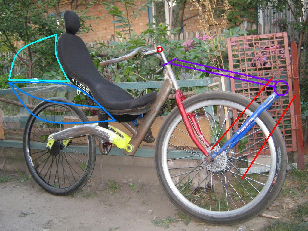

Всем доброго времени. Итак понемногу дело идет. Недавно у нас был Велодень , там видел Сергея Одноволикова на новой "зокре" . Поговорили с ним о угле рулевой колонки в 55* град, - говорит так легче старт. Не знаю что получится у меня с моими 68* град, и насколько проблематичным будет старт :think:

Uldis писал(а):
..чем горбатая труба над колесом..
Горбатую трубу под снос.
Труба будет прямая, вырезанная из "Старт -шоссе" , и передок будет выглядеть более пространственным. Что то вроде этого. Еще есть мысли пошить сумки из ПВХ ткани, кофр станет с "Элизы". Руль откидной .
Ну тогда, хорошая штучка должна получиться!.. :auto-chevybowtie:

Компоновка приятная и задний маятник особо хорош.

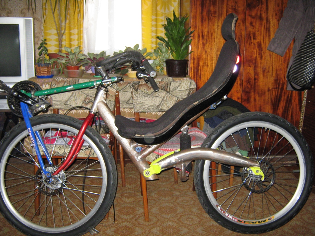

Всем привет, вот немного продвинулся вперед. Осталось сделать петух, крепление под калиперы , и багажник. У багажника крепление как на Азубе - труба в трубу , эксцентрик. Сиденье сделал тоже на эксцентриках. На очереди изготовление крепления верхней трубы к гранате которая будет вставляться сверху в шток вилки. Изначально хотел сделать чтобы бум крепился плоской шайбой между гаек рулевой колонки, но решил переработать этот узел, ибо хлипковат.
За это сообщение автора Light поблагодарил: Jozef (Вс янв 03 2016 15:38)

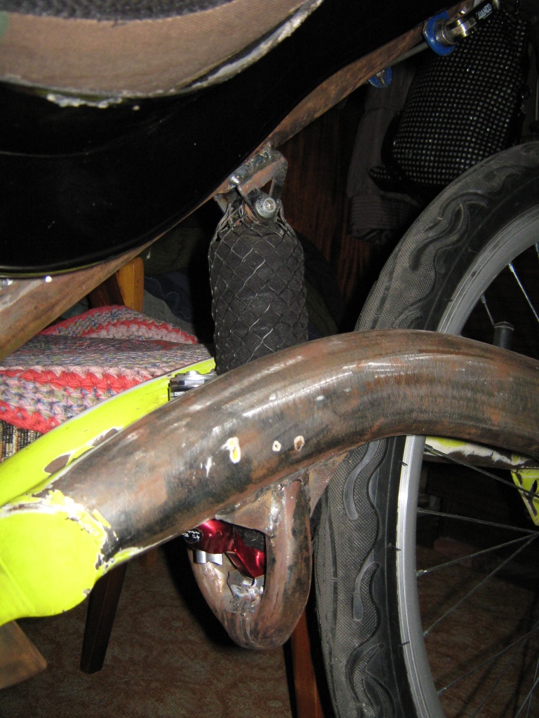

...и покрасить! :) Петух можно отрезать от задней вилки и приварить вперед. А что за сеточка на амортизаторе?

В такой сеточке продаются рули фирмы Truwativ, она здорово растягивается. И в целом составляет самодельный пыльник аммортизатора, сделанный из черного чулка женских колготок свернутых в три слоя и прижатых к телу аморта сеточкой, легко, работает, выглядит. :)

Аппарат становится симпатичнее, мне нравится как использован кусок от ашана вместе с маятником. Рулевую отрезал и переваривал или сохранил ашанскую сварку и угол между колонкой и трубой?.
Рулевую оставил ашановскую, угол 60 град. Думаю как доделаю, не спешить с покраской аппарата. Обкатать и возможно завалить рулевую ближе к сиденью с углом в 55 град.

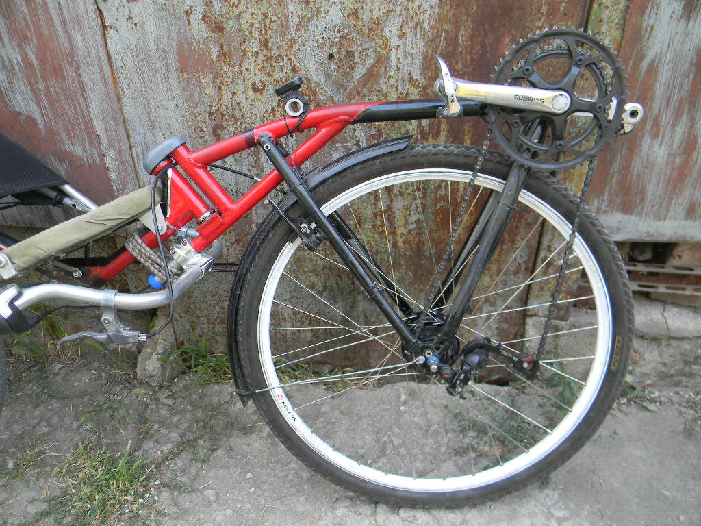

А еще очень нравится как реализован привод на аппарате Бриллиантова , подумываю о возможной переделке как у него, если угол в 60 гр. себя не оправдает.

имхо, кокон из чулков не айс - промокнет и защита на смарку -будет ржаветь, т.к. плохо сохнет, ибо не проветривается внутри.
крыло (даже кусок) решило бы проблему защиты от воды и грязи.
в целом - прикольно, но представляю как неудобно влазить в пространство между седушкой и рулем.

Кстати, руль в бока не упирается при поворотах?
Не надо, очень сложная в балансе схема, скорее аттракцион чем рабочая машина, оставь то что есть у тебя, это перспективная схема, она у тебя поедет.

Сиденье кажется пипец вертикальное
