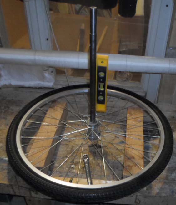

О креплении задних колес. Фоток нет, пока только текстом.
Труба Ст3 Ду15х2,5 (21,3х2,5) протачивается с концов до диаметра 20 мм под подшипник 6904Z на длину 75 мм. На смазанный солидолом болт М10*120 накатаваю полоску пропитанной смолой стеклоткани примерно 70-80 на 10-12-15 см. Вкручиваю в отверстие трубы так, чтобы оставался на виду хвостик 1-2 см и головка выглядывала из хвостика на 0,5-1 см. Головку болта время от времени проворачиваю во избежание схватывания со смолой. Через пару часов смола уже схватилась - можно выкручивать и обрезать хвостик. За пределами проточки сверлю отверстие и либо провожу болтик М5 насквозь либо фиксирую стеклопластиковую гайку парой заклепок.
На подшипник наматываю 50-60 см полоску стеклоткани примерно 1,5-2 см шириной. Можно неплотно. Затем вкладываю в кольцевую канавку стакана и кончиком ножа задвигаю большую часть ширины стеклотканевой намотки внуть. Затем вдавливаю подшипник внутрь. Так делаю с обоих сторон стакана. Затем надеваю обод на ось, закручиваю болт М10х60 с шайбой 10х30 и гровером и выставляю положение оси перпендикулярно к плоскости обода.
На следующий день обрезаю выступающие излишки отвердевшей стеклоткани и получаю обод на промах без растачивания втулки (стакана). Колесо имеет короший накат. Боковые биения обода в диапазоне 1-2 мм.
Подшипники 6904Z 20х37х9 мм.
Из токарных работ только проточка оси - 20 грн (0.8$)
Болты не выкручиватся. Самостопорение резьбы - достоинство стеклопластиковой гайки.
Обод снимается с вала вместе с подшипниками. Если подшипники должны быть съемными - перед укладкой стеклоткани канавки стакана обильно смазывайте солидолом.

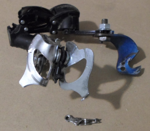

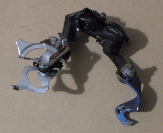

Ездил, ездил... и доездился. Лопнул не кареточный стакан, а в совсем другом месте. Вот тебе и прогулочный вел.
Да, колесо и спицы целы. Погнулись два звена цепи. Чуток повело ось - подтянул фиксаторы из конусов.
Турней, правда, в мусор.
Поставил пока старый, Китай нонейм. Он заметно хуже.

Евгений, зачем же ты синий кронштейн еще добавлял? У тебя переклюк прямо на ось должен ставиться. :(

Подножка и упор спинки появились. Подлокотники, красивая обивка и прочее пока в перспективе.
такой прочнее и стоит дешевле
Такой и поставил, правда без логотипа Шиманы. Конструктивно он хуже Турнея - хуже точность установки направляющих роликов. Конструкция более хлипкая - Турней даже с тем петухом работал четче.
Трогал такой переклюк Шимано на рынке - не понравился - хлипкий. Дешевле Турнея на 10%. Будут средства - возьму Турней.

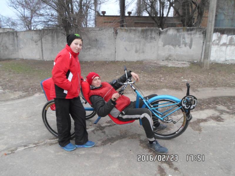

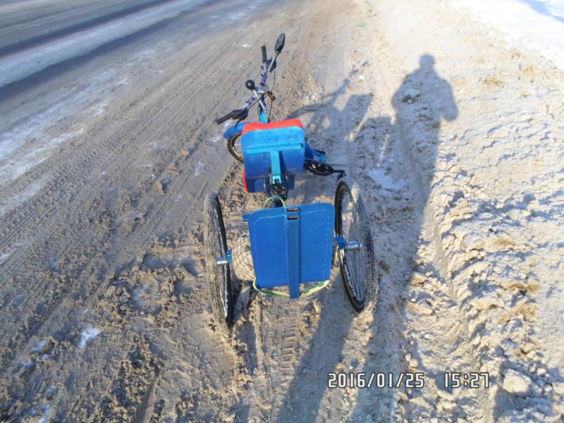

Номер сообщения:#39  СообщениеДобавлено: Вт фев 23 2016 23:44
Доработки.
Изменил положение заднего аммортизатора: больше рычажность - плавней ход.
Добавил подножки для пассажира, поставил переднее крыло. Покрышка о крыло подтирает, ну да ладно.
Перевернул и опустил руль.
Установил мягкие подстилки на липучках.
И забыл сфоткать доработки :)

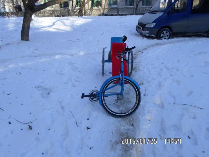

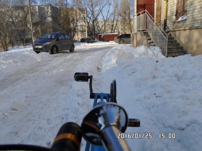

При наличии снега проверил трайк на проходимость.
Добавлено через 10 минут 46 секунд:
Снег сошел, погода установилась...

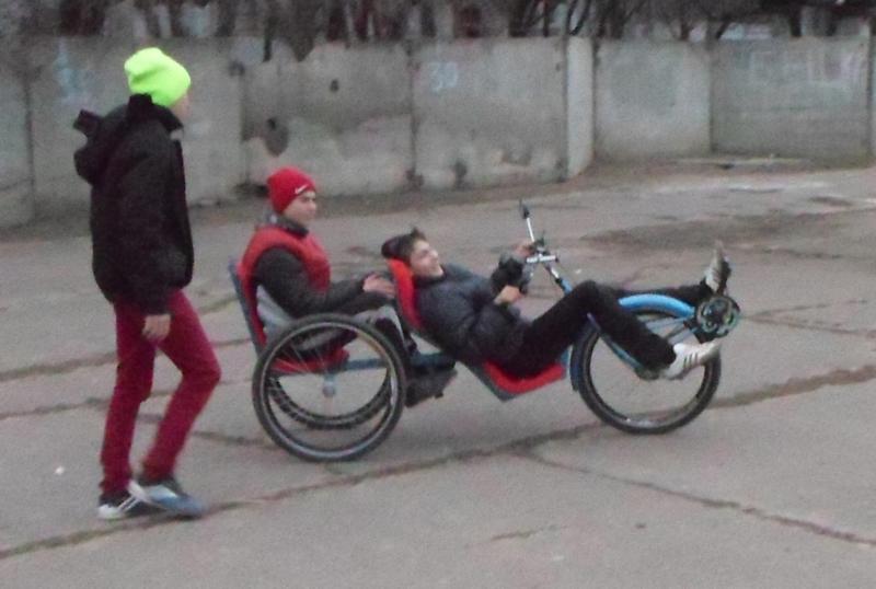

Vitaly писал в соседней теме:
Vitaly писал(а):
Трое велосипедиста были в гостях и все трое поехали после 15-20 минут тренировок.
Вот это то и плохо. Хотелось бы сразу сесть и поехать и тем более всем опытным велосипедистам
Вот эти испытатели раньше такого велика в глаза не видели. Как увидели - заявили, что на нем невозможно ездить. Спустя полчаса катаются. В три потока. Невзирая, что велик великоват, низкий, непривычен и т п.
Может, некоторые требования чрезмерны?
Комментарий к файлу: Тут ход нормальный. Главное, чтобы ведущее колесо имело сцепление с дорогой.
Комментарий к файлу: Тут тоже можно ехать. Тонкий слой снега - не помеха.
Комментарий к файлу: А вот здесь уже трудно. Сцепление с дорогой есть, а провернуть колесо сил нет.
Комментарий к файлу: Первая группа. Самые смелые.
Комментарий к файлу: где-то после пяти минут проб вождения.
Комментарий к файлу: Этих уже сфоткать трудно. Разогнались.

Посадка, что ли, выше?
Чтобы от меня иметь "большой палец", нужно:
1. Перенести задние колёса максимально вперёд.
2. Опустить сиденье ниже оси, свесить вниз от заднего моста.
3. Наклонить сиденье пассажира назад.
4. Подставку для ног разместить под сидением пилота.
5. Проработать привод для пассажира.
О переклюке. Он был не стандартно подвешен.
