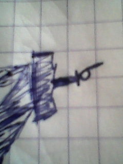

Имя: Алексей Муратов

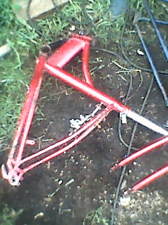

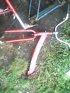

паша это расчленёнка с целью дальнейшей сборки,сегодня приварил пластинку и заварил щель в одном месте фото потом.
Добавлено через 17 часов 39 минут 18 секунд:

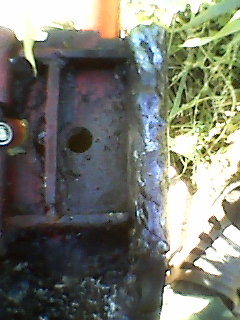

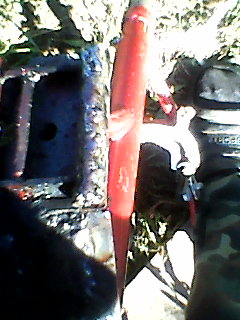

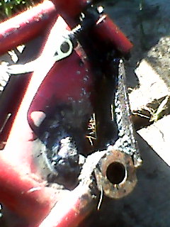

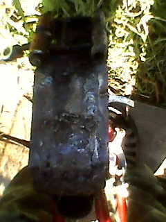

заварил что нужно,осталось исправить ошибки
Комментарий к файлу: немножко прожог

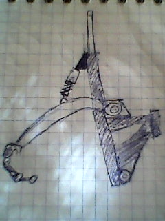

а вот примерный план
и гундосите что не получится
я знаю что делаю
Комментарий к файлу: вот это соединить с этим
Комментарий к файлу: задняя подвеска
Комментарий к файлу: каретка
Комментарий к файлу: соединение с эксцентриком
Комментарий к файлу: перед с амортизирующей вилкой

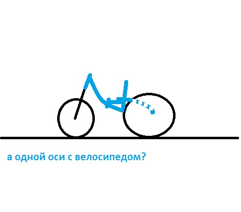

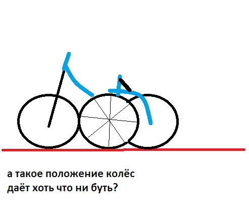

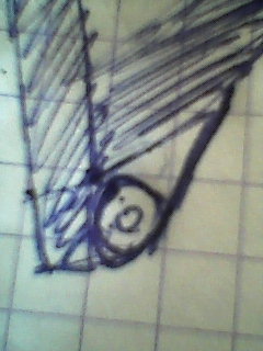

начнём с вопроса компоновки,колесо бокового прицепа
учитывая наши дороги как должно располагаться на одной оси с велосипедом или нет.

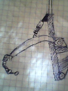

myratov, у тебя сзади подвеска будет? Шарнир маятника очень высоко, что в корне неправильно - при каждом нажатии на педали зад велосипеда будет подниматься. Шарнир должен быть примерно на одной линии с верхней веткой цепи.

спасибо Jozef,а то бы я приварил,да и вообще мой брат думал что нельзя ничего никуда приваривать,
потому что он считает
ведь это не варится,ни кто же в Ушмуне не варит,значит не варится
а у меня на его не грамотность находился один ответ
всё ровно приварю....
этот спор возник когда я ещё варил вилку старым аппаратом.
мой брат тоже сварщик (5 разряд)поэтому спорить с ним бесполезно.
насчёт схемы,это примерный чертёж,буду действовать по вашим советом.

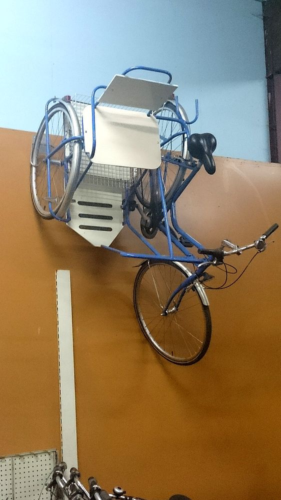

myratov писал(а):
колесо бокового прицепа учитывая наши дороги как должно располагаться на одной оси с велосипедом или нет.
Нет, для максимальной устойчивости оно должно располагаться на одной линии с центром тяжести системы.
Посмотри на мотоциклы с коляской.
За это сообщение автора dim поблагодарил: alex (Пн авг 24 2015 22:00)
 Заголовок сообщения: Re: переделанный велик станет грузовиком
Номер сообщения:#35  СообщениеДобавлено: Пн авг 24 2015 21:59
В детстве прочитал, что коляска у мотоцикла смещена вперед... Так и сдвинул свой прицеп сантиметров на 15 (не померить-висит на стене). Сам катал крупную тетку, нормально едет.

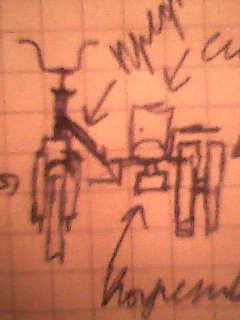

ещё один эскиз
Комментарий к файлу: примерно так он будет выглядеть

А зачем целых ТРИ колеи? Нафига на прицепе двойное колесо? Одинарное не выдержит?
Номер сообщения:#40  СообщениеДобавлено: Ср авг 26 2015 18:53
А вдруг да - если уж манипулировать твоими критериями...
Второе колесо создаст лишь большее сопротивление движению, тем более на том бездорожье, которым ты так пугаешь. Будет все время тянуть руль в сторону коляски. Тогда уж лучше ставить усиленный обод, широкую резину - будет больше смысла...
