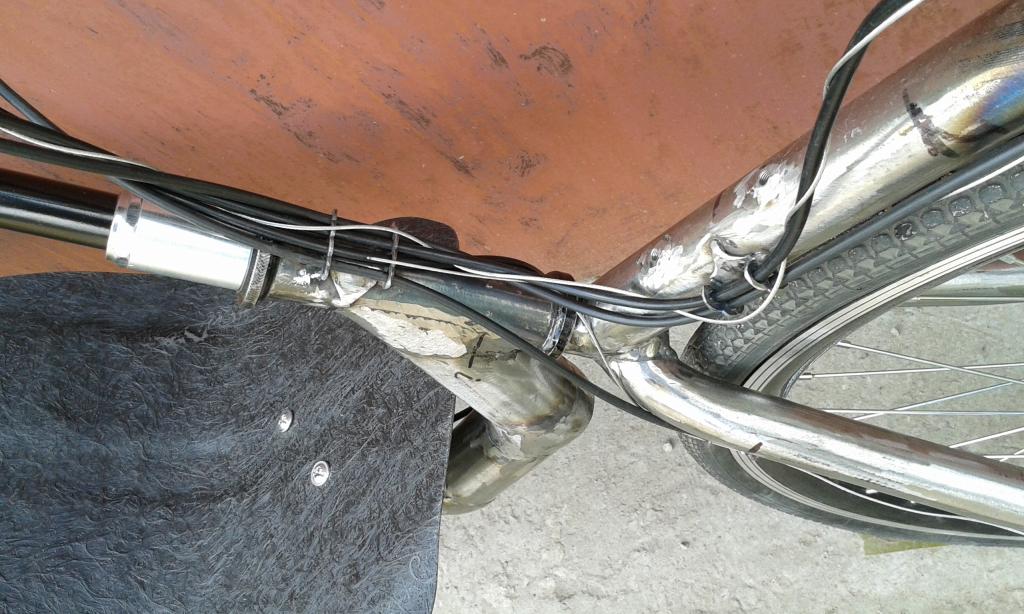

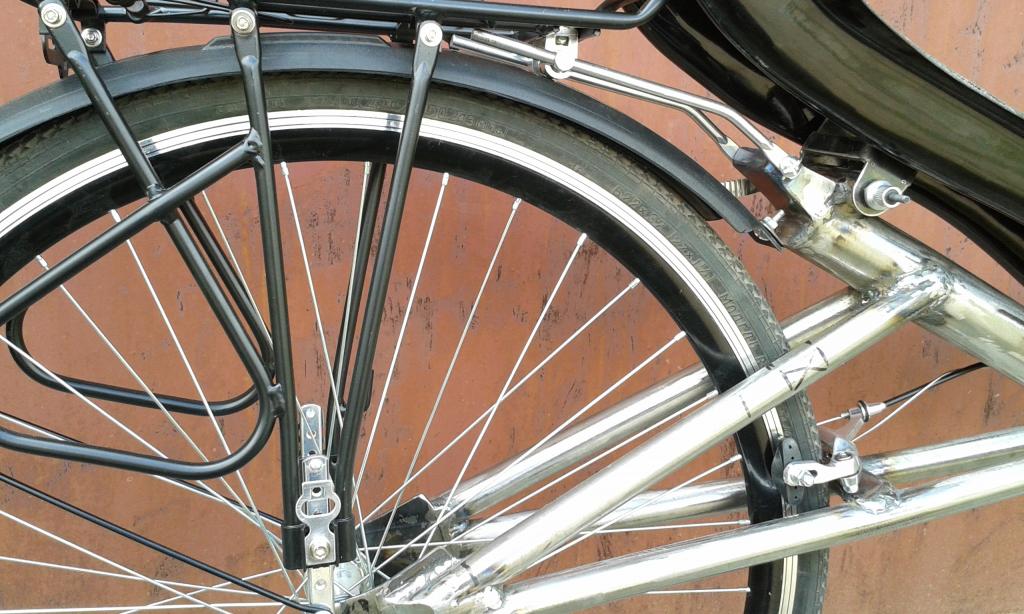

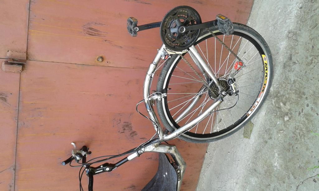

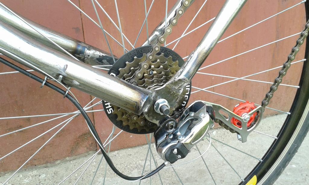

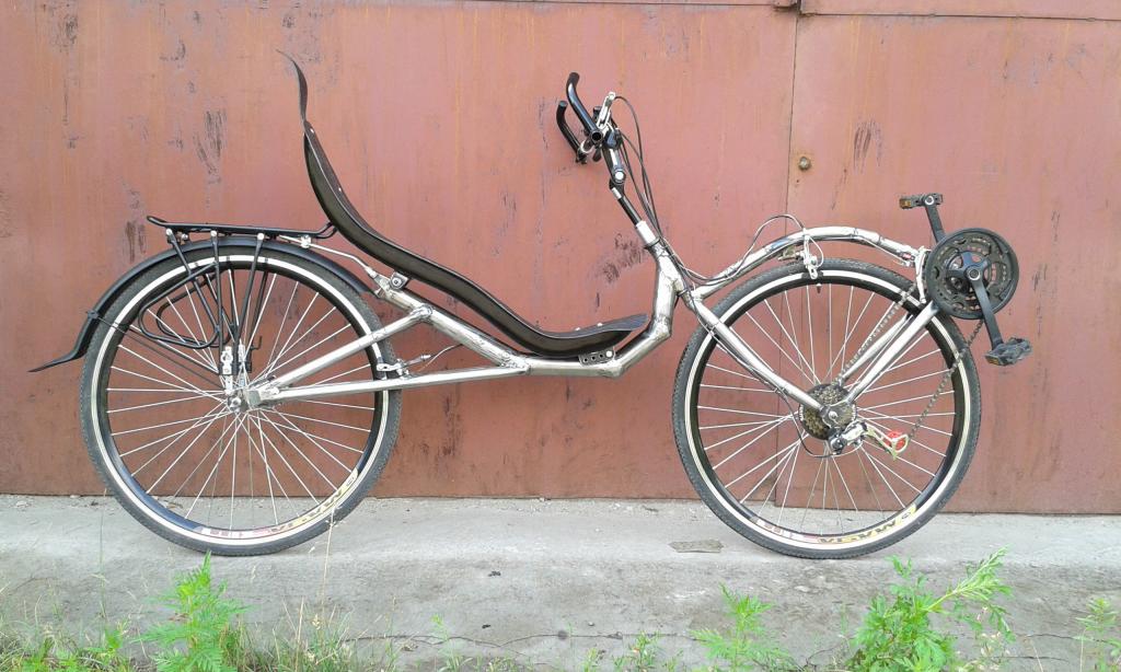

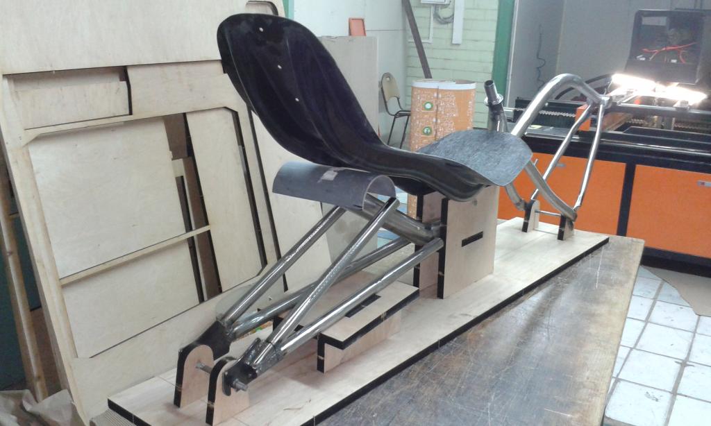

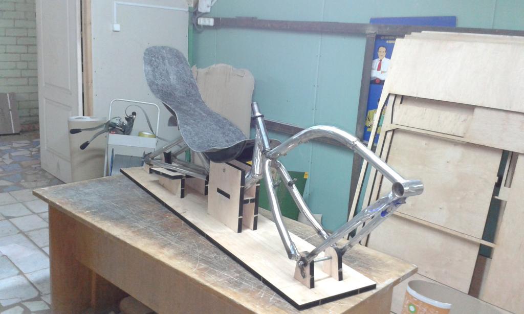

Ну вот и последнее фото на сегодня. Навешено все для окончательной проверки перед покраской.
Планируется наварить серьги для стоек переднего крыла. Хочу прилепить огрызок крыла. Типа брызговика. Стойки нужны будут для жесткости. Может быть еще один мостик на заднюю подвеску для крепления заднего крыла. Думаю о подножке. Пока не получается. Скорее всего забью на подножку. :?
Да. Не угадал с расположением сидения. Хоть и измерял по уже готовом проекту (Зокра из Харькова), прошиб. Сделал длиннее, порезал кронштейны (все равно буду переделывать)- мало. Буду делать вырез в пластике. Вот тут проект пойдет по медленнее, работа забирает все свободное время. :( . Пока все.

А к верхней части рулевой колонки не будет идти еще одна труба? Было бы и красивее, и прочнее...
Согласен с Иосифом и на образце присутствует. Красивее и прочнее. Без нее не хватает законченности облика.

Балку делать не буду. Мне так больше нравиться. Смотри- "волна" идет по раме. Да и потом, нарисовать это одно, а вот в реалии сделать это другое. Подумайсам, как это сделать, сколько гемора.
[quote="ShurikenРегулировка по длине не предусмотрена???[/quote] Считай что не предусмотрена. Сделал несколько дырок так как точно не угадаешь. Делаю для себя. Слишком геморно все предусматривать. Я постарался максимально занизить раму, а для карликов пришлось бы поднимать сидение, Я прорисовывал. Корявенько получается. Это наверное особенности этой схемы = проблема с регулировкой. Сегодня вырезал в сидении пол диаметра трубы, прокатился. ОНО.
Что еще заметил при покатушках. На 28" я могу ехатьмедленно, ОЧЕНЬ МЕДЛЕННО. Спецы меня поймут. Еще могу трогаться с поворотом. Да еще поворачиваюсь медленно на малом участке, радиус разворота как на велике. Еще хорошо входить в поворот с наклоном. Вроде бы углы и трейл те же как и на 20", это СОВЕРШЕННО ДРУГАЯ техника. Мне больше нравиться. На счет подвески еще не знаю.... Отказался в полюзу простоты и веса. Может и пожалею... Время покажет. Идея 28" это шоссе.

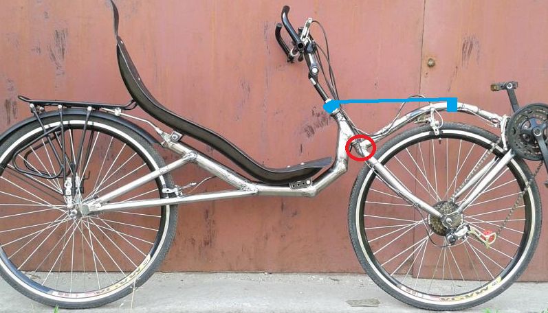

Спорить о красоте бесполезно, сколько людей, столько и мнений, а вот прочность - совсем другое дело . Лично я бы не рискнул так ездить, даже при самой качественной сварке. Сейчас место, обведенное красным, является самым слабым звеном. И если на хорошей скорости наехать на препятствие, оно может не выдержать.
Если добавить балку, уже не так просто будет определить самое нагруженное место. В этом случае энергия удара будет сгибать раму, но поскольку рама длинная и изогнутая, она скорее всего отделается упругой деформацией. А сейчас там нечему пружинить, остаётся два выхода - или сгибаться или ломаться.
Конечно балка должна быть съёмная, это или усложнит конструкцию, или убавит эстетики, а может и то и другое.

Съёмной должна быть не балка, а крепление ее к верхней части штока вилки, вариантов сделать масса, на трех разных лигерадах у меня это крепление реализовано по разному. Хотя если даная Зокра будет ездить по шоссе, то ударов может и не будет, и вилка не сломается...на лигерадах Ватина и Мазурчака тоже балки верхней нету...

То есть, по принципу двухкоронной вилки, для усиления конструкции...
В серийных версиях везде присутствует:

Uldis на карбоне сам бог велел
Это просто пример, Флюр. И у металлического есть труба.
