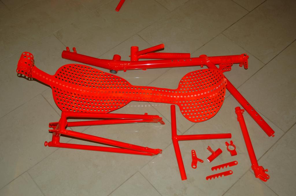

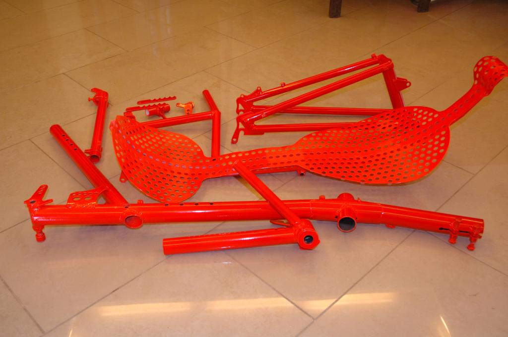

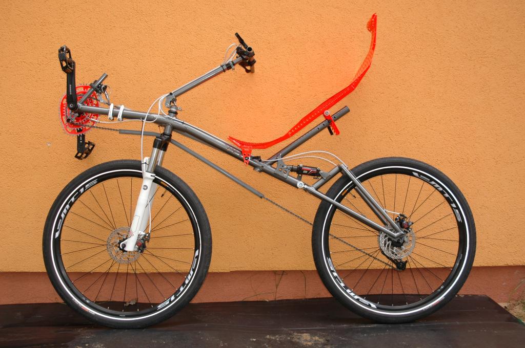

пришла первая рама с покраски.
итого: могу предложить такие фрейм-сэты по 400 Евро.

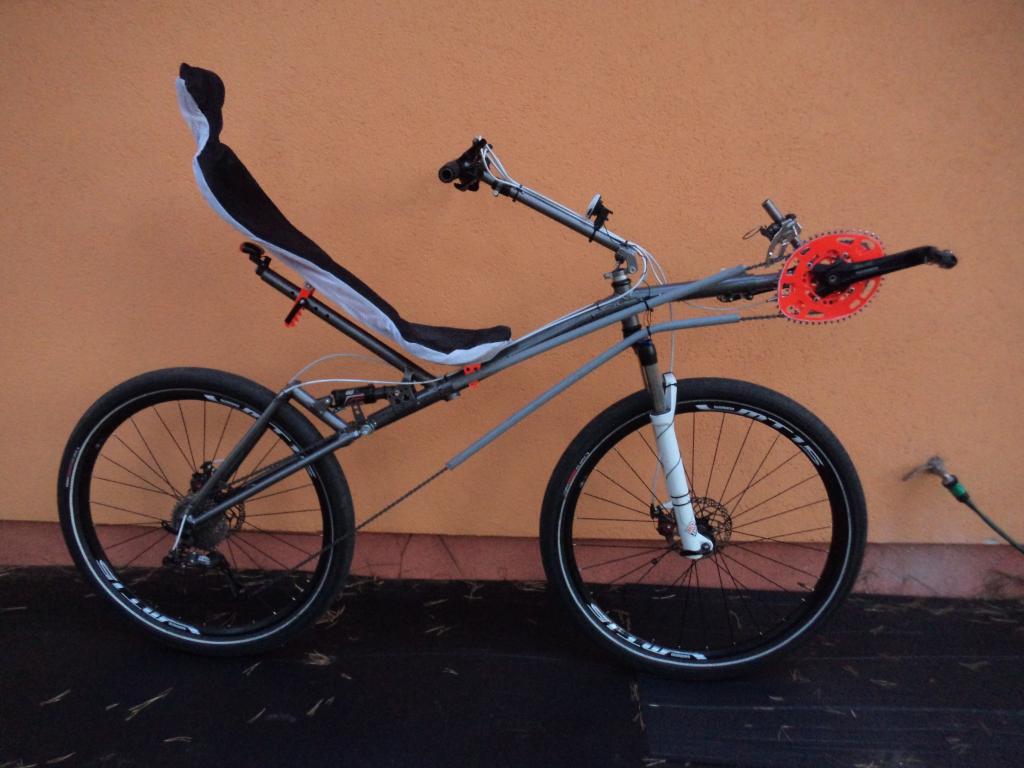

покрашен. собран (сидушка только от близнеца) и обкатан.
приедит на днях Соло с Зотовичем будет что протестить :lol: :dance:

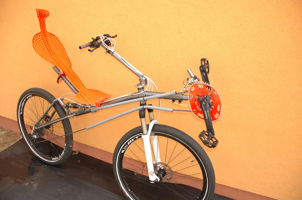

Опять замечательная работа! А тросики на заднюю вилку-вообще "отпадно" смотрятся!! :clap:
 Заголовок сообщения: Re: MDR 4 Bent
Номер сообщения:#27  Непрочитанное сообщениеДобавлено: Сб сен 05 2015 18:48
Voolodja, вилка с каким ходом? 100-120-140 мм?
Номер сообщения:#28  Непрочитанное сообщениеДобавлено: Вс сен 06 2015 00:12
х.з. наверное 100

по слухам эта модель заняла 1 место на International Recumbent Meeting 2015 в Uherský Brod, Czech Republic, 10th-13th September 2015.
народу она очень понравилась легкостью хода и комфортом.
Зотович легко ехал на нем без рук :shock:
из недостатков: цепь трется о покрышку на пониженных передачах и сидение жесковато.

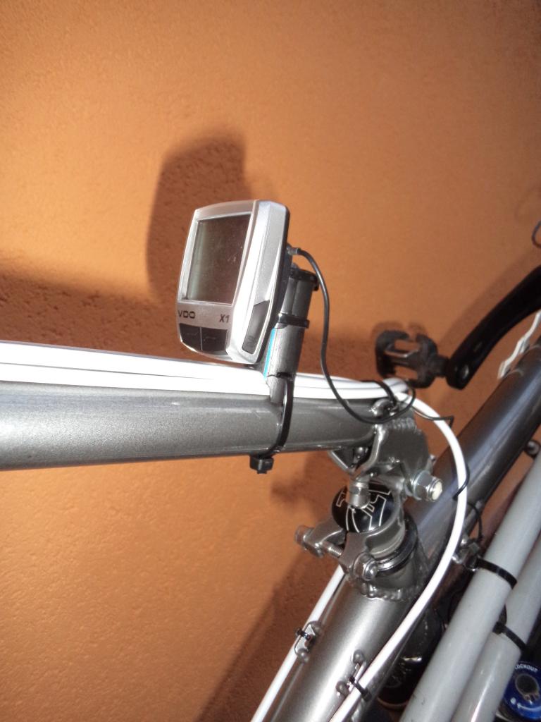

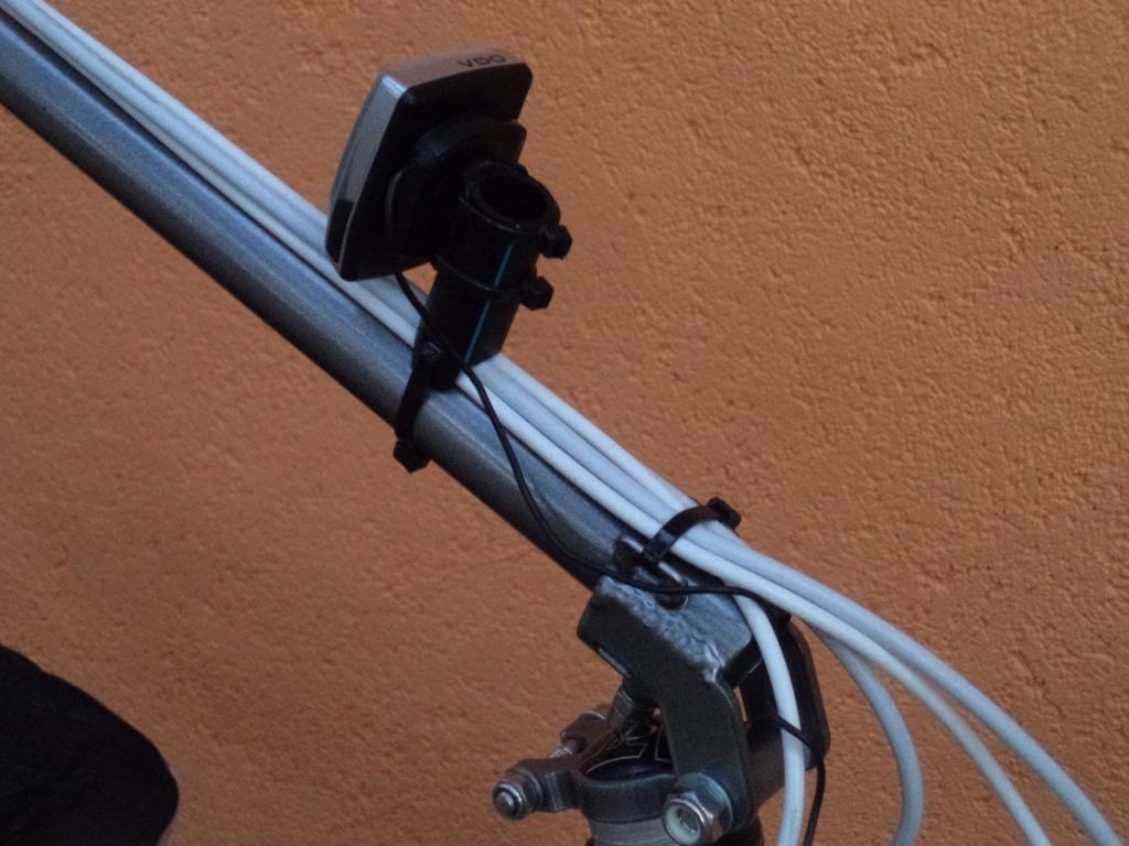

вообщем так, поставил спидометр и проехал стандартный маршрут.
(см. крепление спидометра на фото, просто кусок пластиковой трубки, провод спидометра оказался коротким)
средняя 32.5, 55 км, AHR 152
значит толстые покрышки по асфальту проигрывают шоссейным примерно на 5 км/ч.
конкретно Швальба big apple 28х2.35 с 3 барами
для гонки это очень большая разница, а для туристического заезда вообще ни о чем.
по грунту толстые катят уверенно и так же как и по асфальту и по песку катят, на шоссейных я просто врезаюсь и тону да так, что и речи о езде не может быть, на толстых просто проехал.
ну и взвесил, в таком виде: 20.5 кг, что гораздо тяжелее Вояджера, но не скажу что я прям умирал в горки.
