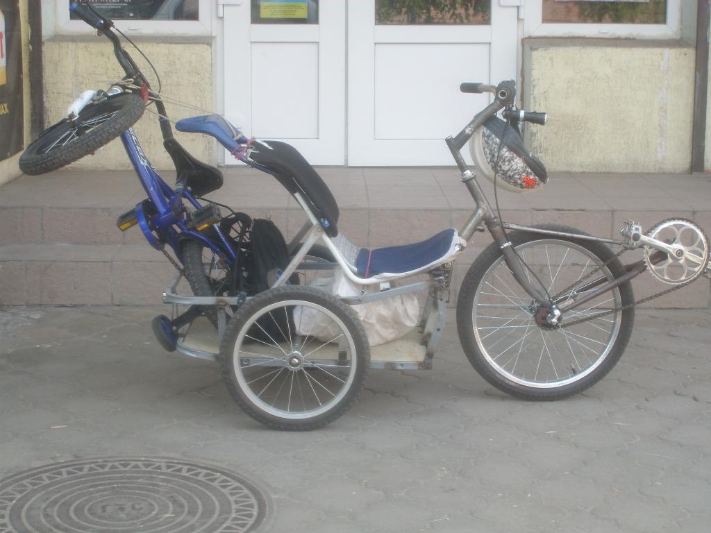

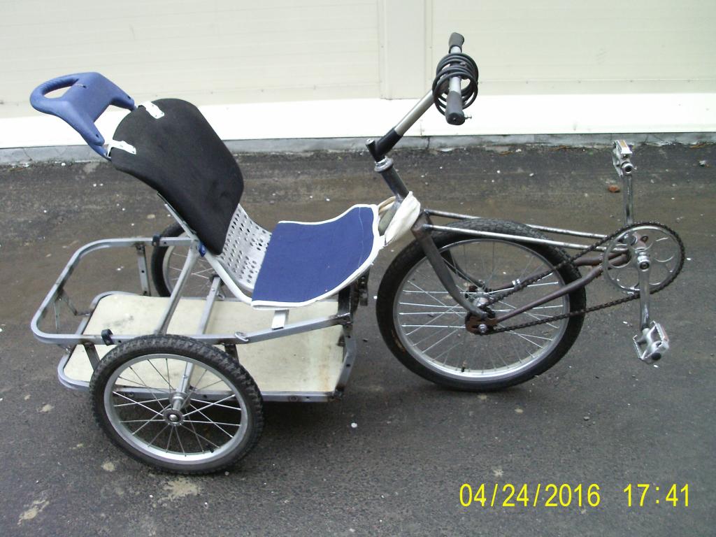

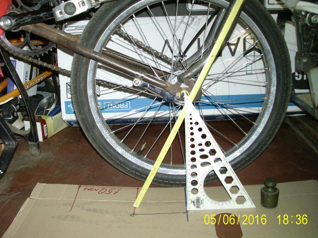

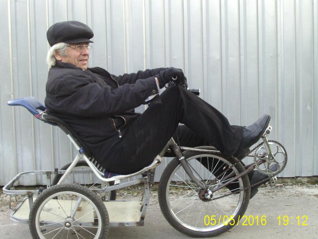

Доработал конструкцию грузовичка из коляски-песня. Наслаждаюсь ездою. Оформлю заявку в "Наше", когда навешу кузов, щитки, катафоты. Ну и окрашу кисточкой из ткани.
Добавлено через 14 минут 52 секунды:

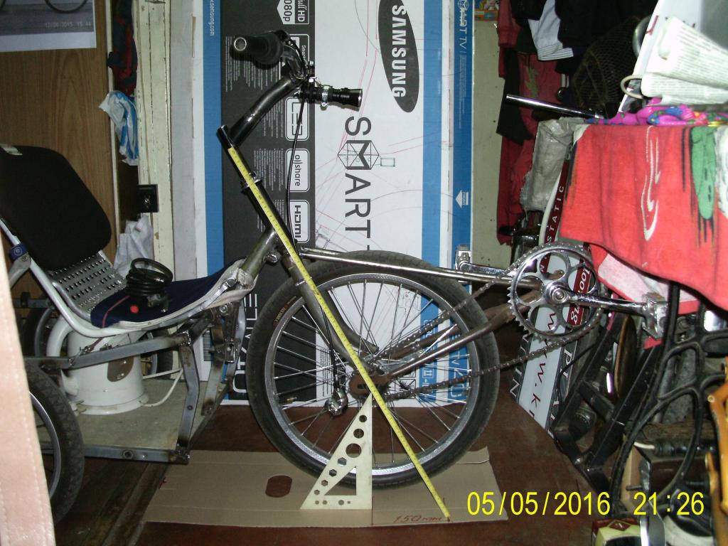

Параметры:
Колея-560 мм; база- 690 мм; высота сиденья по низу- 390 мм; вынос руля- 190 мм; от шарнира руля до спинки сиденья- 430 мм; наклон рулевой- 60*; наклон спинки сидения- 60*; трейл 145 мм.
Добавлено через 5 минут 4 секунды:
Переднее колесо- 20", задние колёса- 16". Планетарка.
Комментарий к файлу: Я на грузовичке. Фото В.Семиохина
Комментарий к файлу: Измерение трейла=145 мм.
У вас вилка кривая? Линия рулевой проходит через ось колеса, хотя вилка имеет изгиб

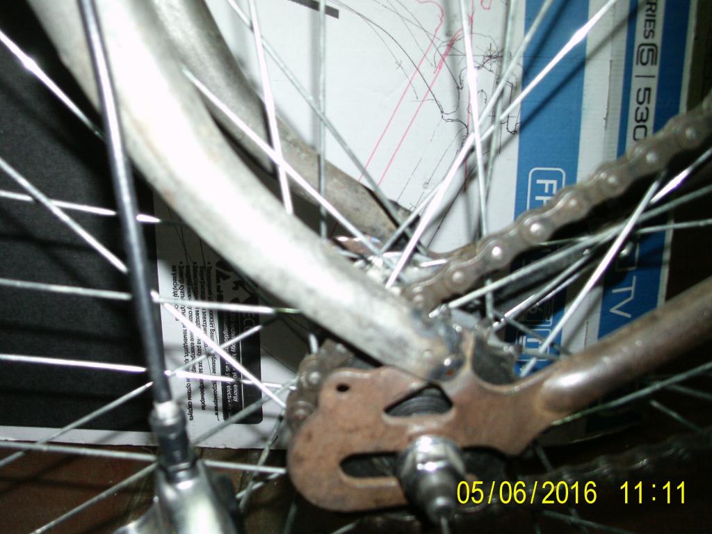

Концы вилки вварены в кронштейны цепной вилки. Вынос у вилки отсуствует. Это оптимальный вариант по снижению нагрузки на руки. Проверено на 2-х веломобилях.

begunfr писал(а):
У вас вилка кривая?
Провёл измерения с левой стороны, результаты несколько другие. Причина, не идеальный пол, ручные измерения.
Результаты измерения: угол рулевой=64*-1...2*, трейл=115 мм.

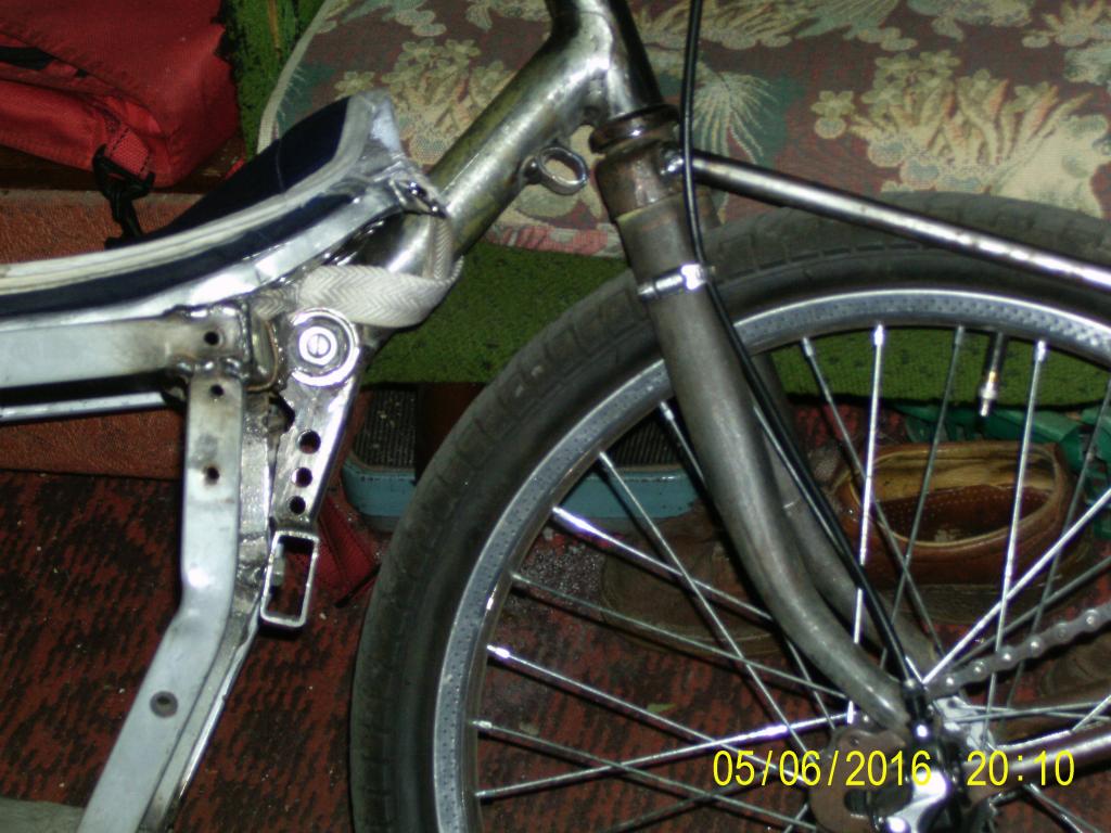

Под сидушкой спереди есть шарнир, позволяющий регулировать угол рулевой при тестировании, а также разъединять аппарат на две части. Но основная функция шарнира-это демфирование рамы прогибом. Ниже, в профильный кусочек трубы должен вставляться резиновый буфер.
Добавлено через 2 минуты 11 секунд:
Ещё фото-шарнира.
Комментарий к файлу: Вид справа.

Нет никакого смысла мерить трейл на готовом веломобиле. Тем более точность измерения никакая. То пол кривой, то рулевую ровно с линейкой не поставить как на вашем Предпоследнем фото.
Трейл нужно выставлять на чертеже. Разве не так? Шарнир От трясет разболтается И провернется? Ведь колебания идут в направлении вращения шарнира
