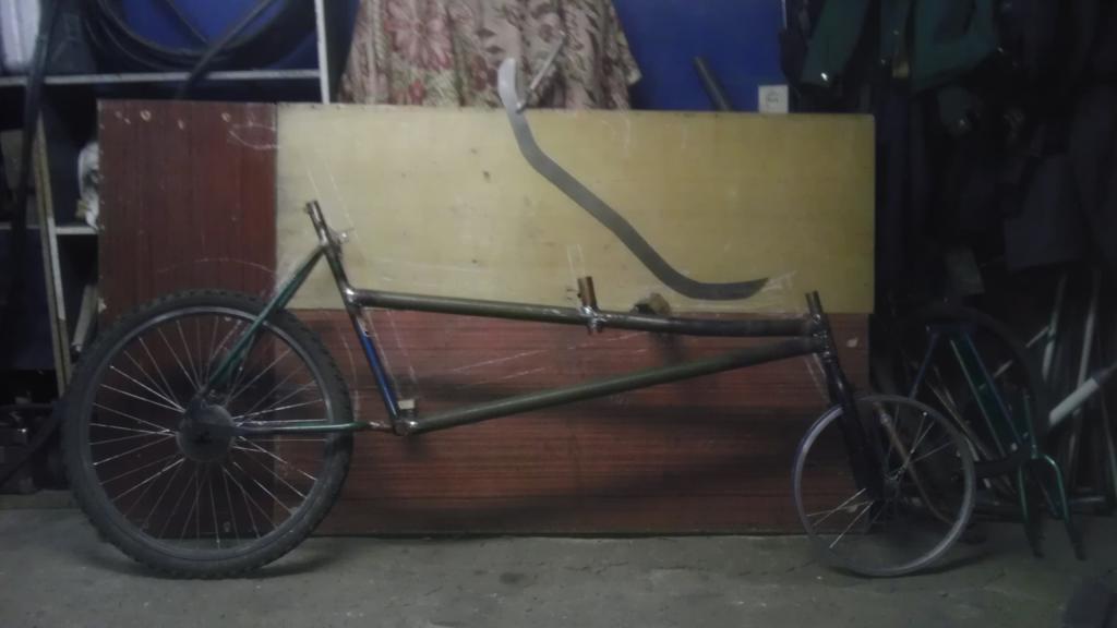

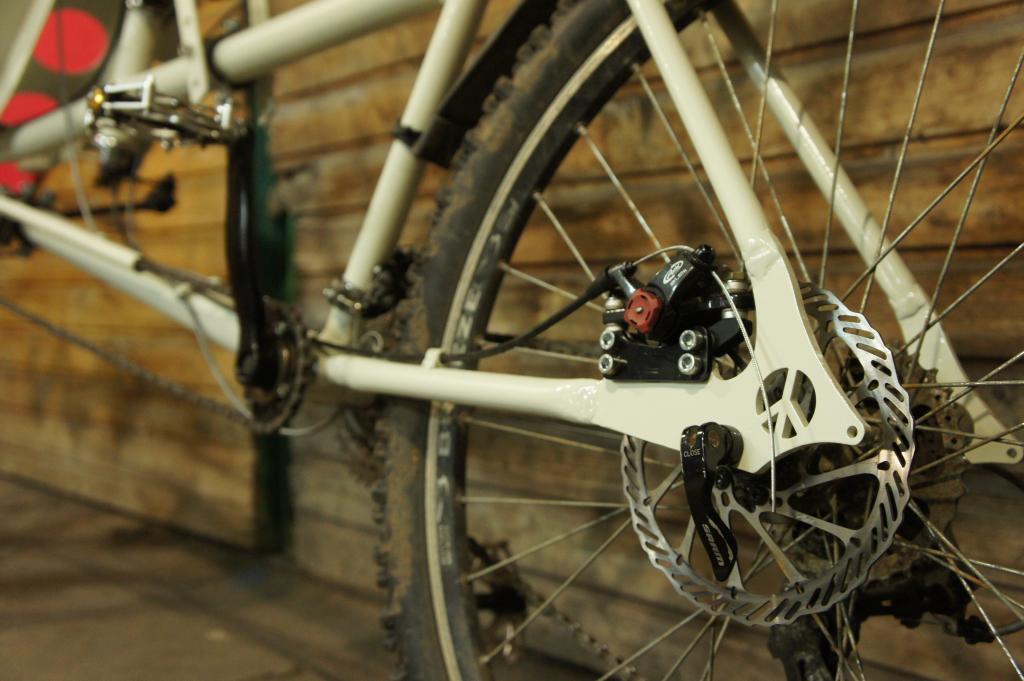

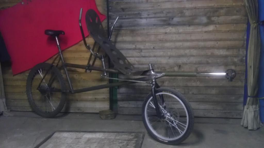

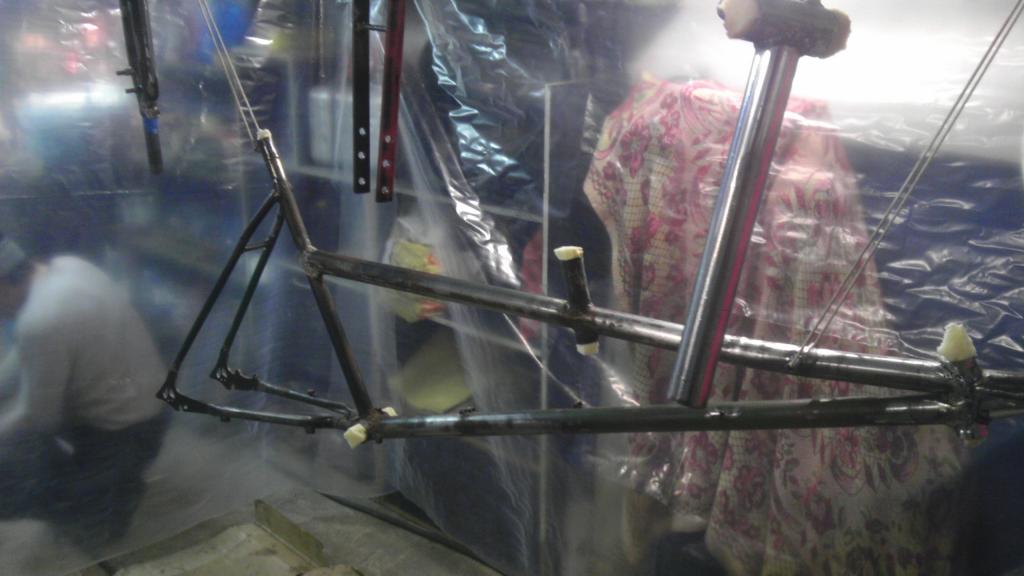

Уже готова основная часть рамы. Хотя пришлось два раза переваривать. Сказалось отсутствие нормального стапеля и раму повело. Но сейчас все приемлемо ровно.
Готова рулевая колонка и нижняя часть рамы. Сейчас пришли тормоза и оказалось то задний дропаут под тормоз ушел и не параллелен тормозному диску.
Длина базы 156см.

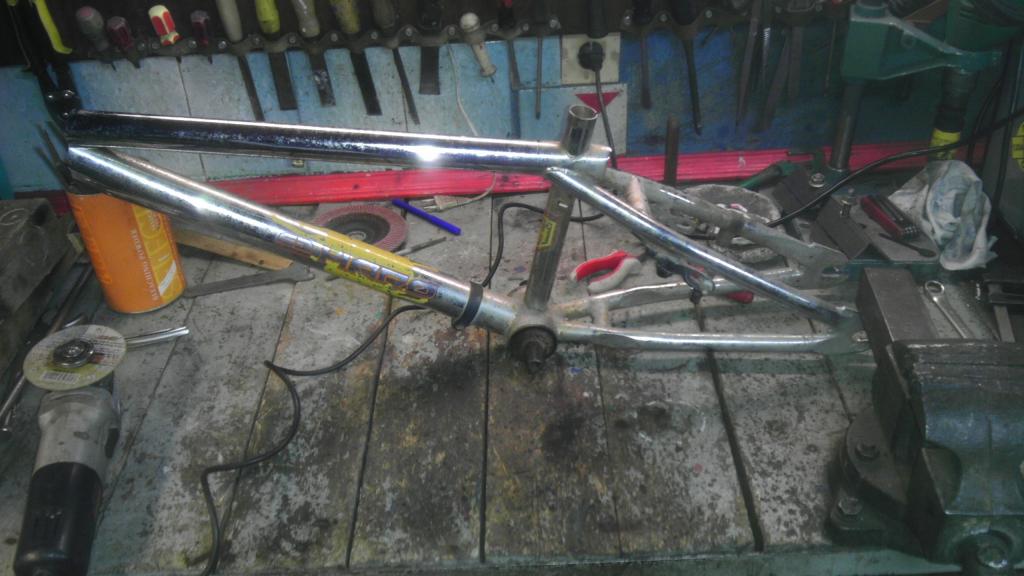

Сегодня добрался до гаража.
И вот разделал ещё одного подопытного)) На этот раз рама БМХа.

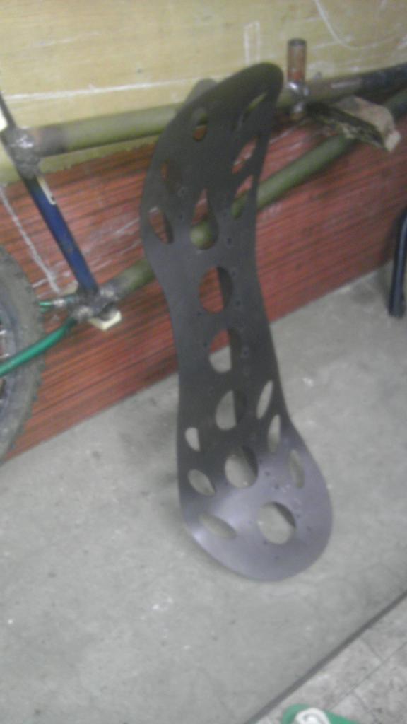

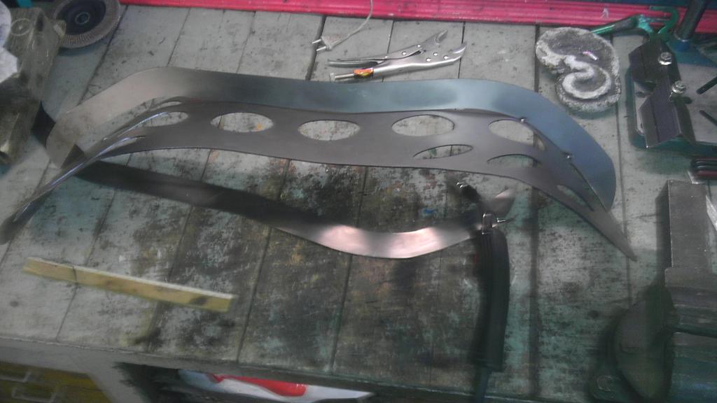

Согнул сегодня сидение, получилось не плохо, но немного широкое!

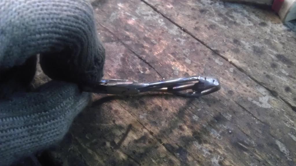

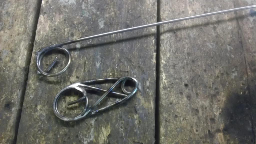

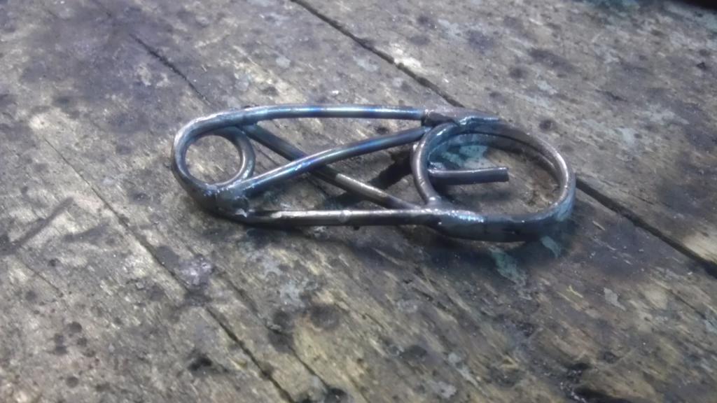

И успел сделать вот такую кулибинскую штуку!
Рычаг рулевой тяги, зякрепляющийся на руле. Пришлось повозиться с ним. Сделан из сварной проволки)))

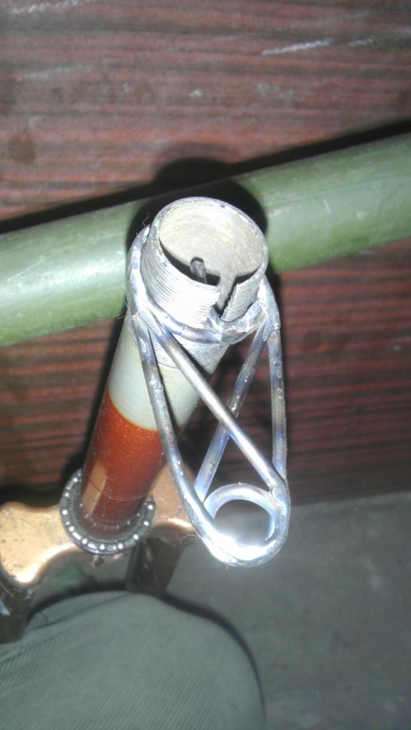

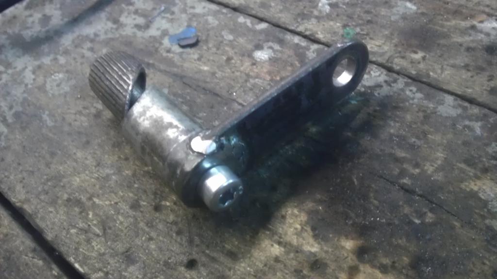

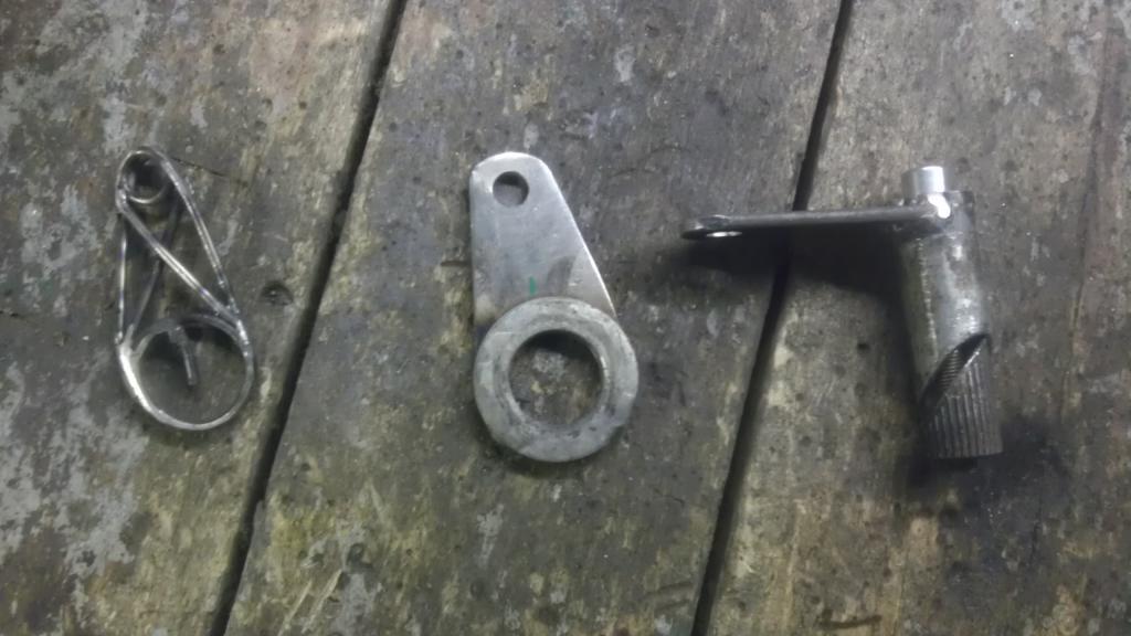

Пришлось три раза переделывать рулевое управление!!!
по порядку. Вся проблема с выносом тяги от рулевой колонки.
Первый вариант был такой
Он немного люфтил (совсем чуть чуть), но при резкой нагрузке погнулся.
Второй вариант. Решил попробовать сделать из конусной гайки, переделав её в вынос. Закручиваю,затягиваю, контрю с низу такой-же гайкой.... при резком движении прокручивается. Ладно.. Думаем дальше. Подумал что пространства в рул. колонке хватает и туда поместится ещё штырь с распором. Сделал ТРЕТИЙ вариант!
Вот все три
Третий вариант пока работает.

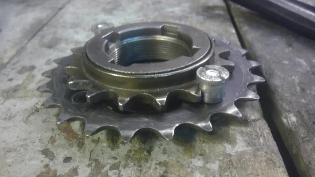

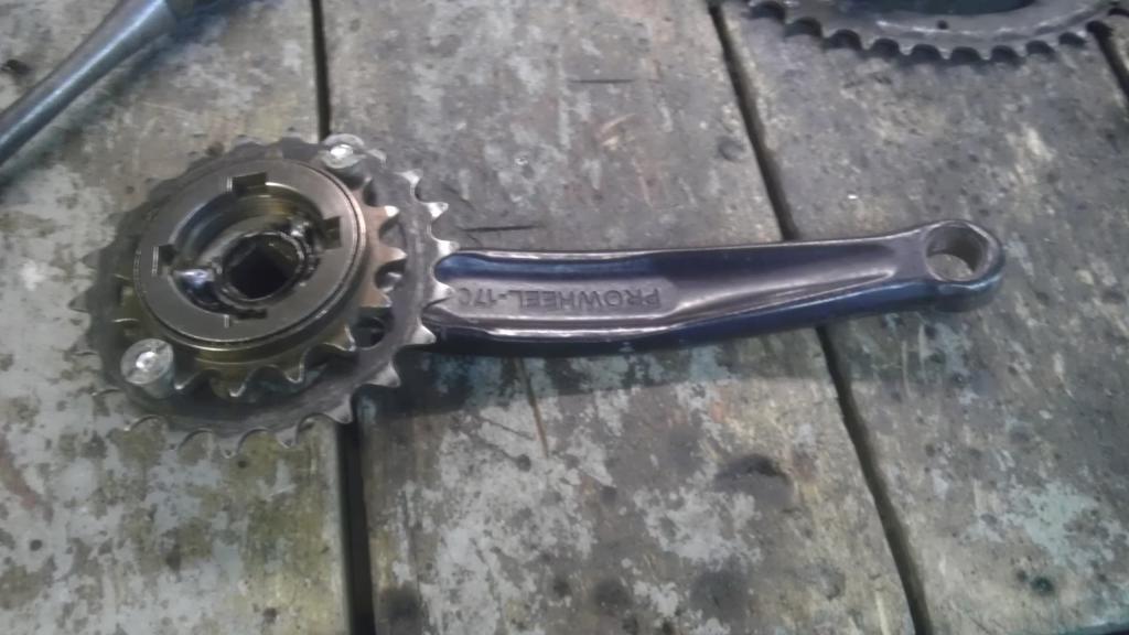

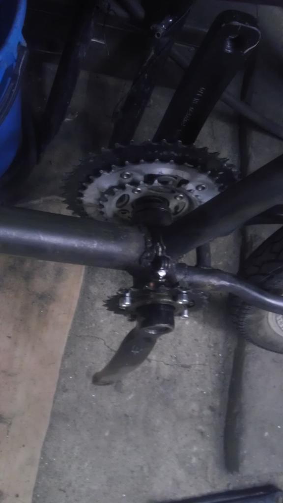

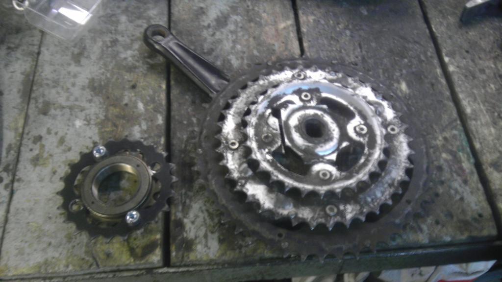

Следующей задачей сегодня было разобраться с трансмиссией.
Нашел стальную убитую систему и поехали...
Получилось вполне сносно. Как и задумывал. Задача выполнена!)

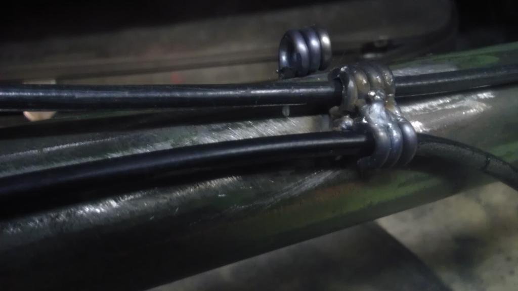

Потом закончил с прокладкой тросов.

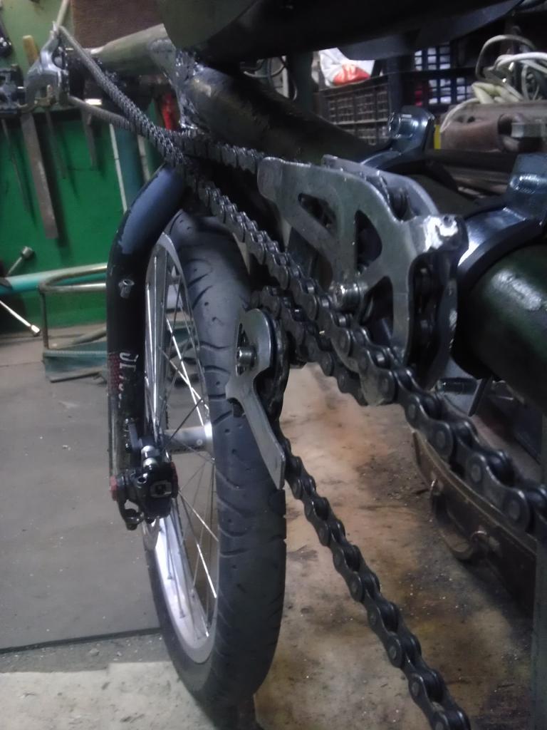

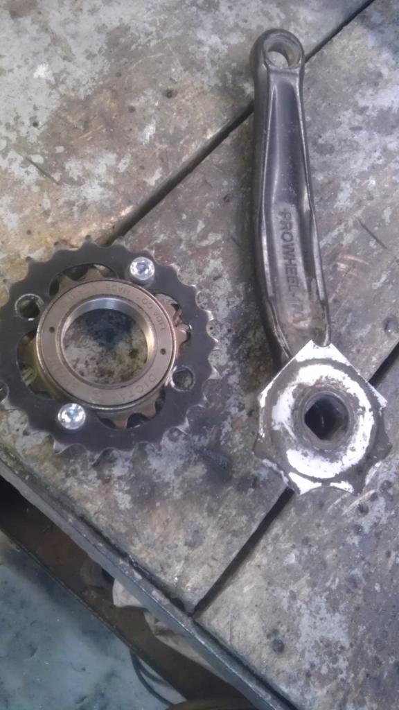

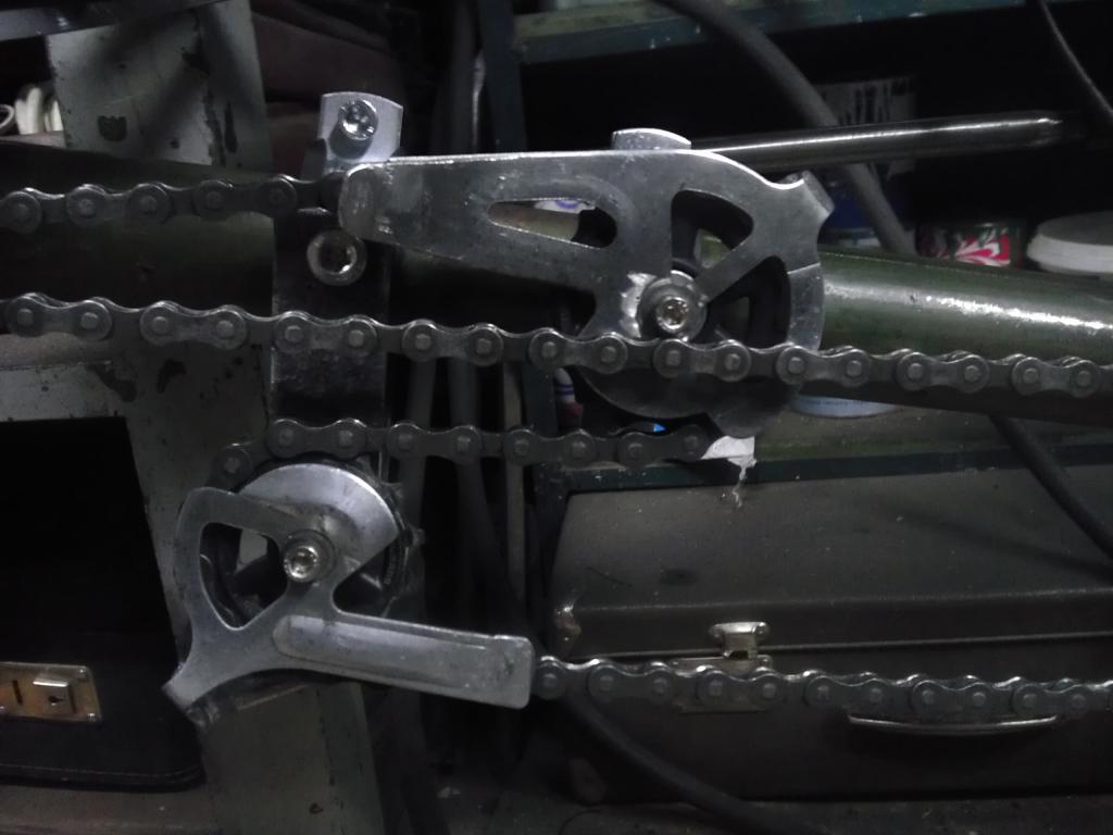

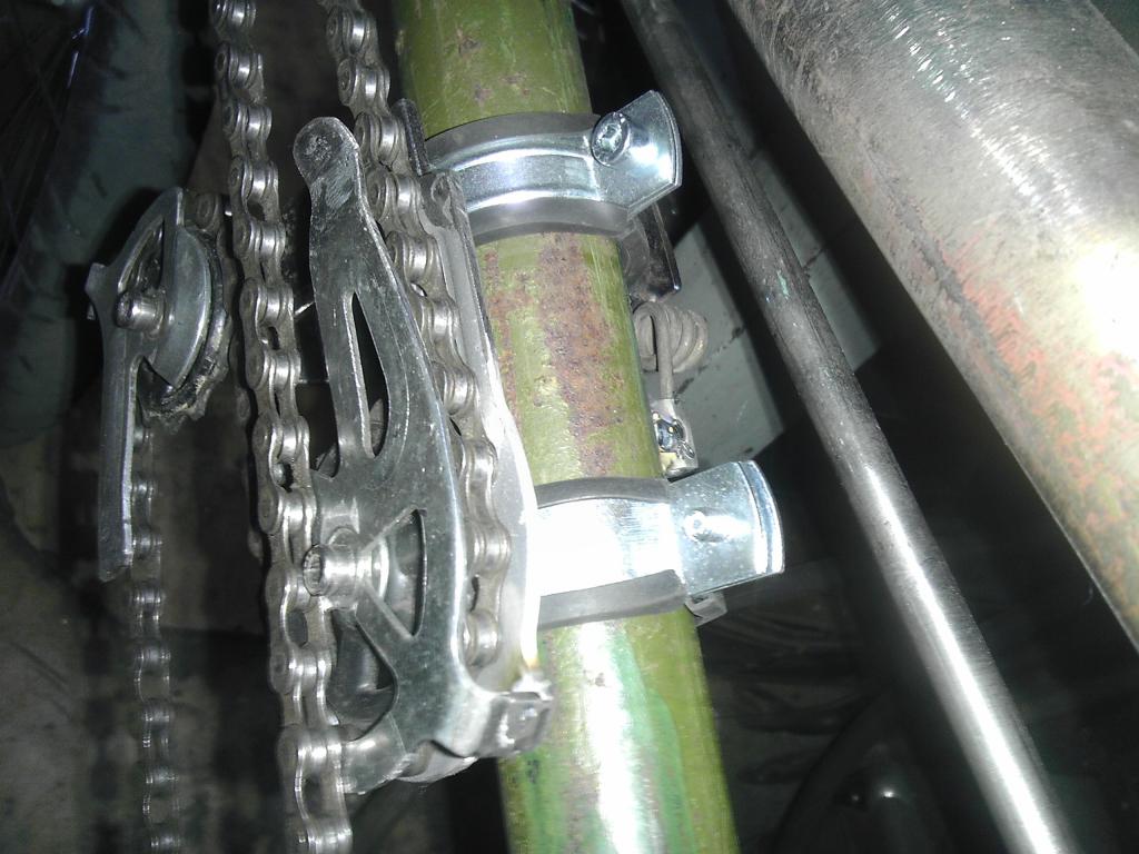

Наконец то разделался сегодня с натяжителем. Получилось вариативно и удобно, регулируется одним хомутом, и натяжка при помощи пружины, левым роликом.

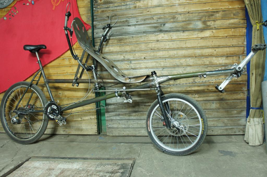

Ну вот основная часть сделана и настроена.
Уже прошло два эксперементальныйх заезда. Пока все радует. чувствуется ограниченность в повороте руля. Но на прямой это не критично, а вот при развороте на месте сильно ощутимо. Пробовали взъехать в горку вдвоем, получилось без особых усилий, даже напрягаться сильно не пришлось, просто передача поменьше и едим как и ехали. Вот только придется тренировать напарника на момент переключения скоростей. Иначе я переключаю, а он все ещё давит на педаль и получается хруст цепи.

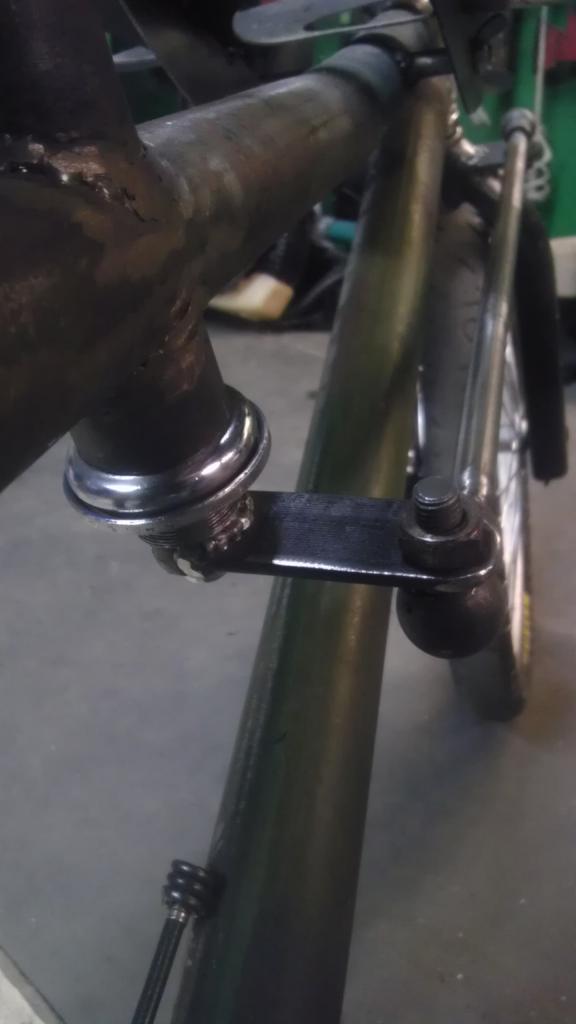

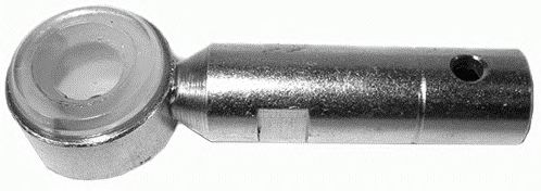

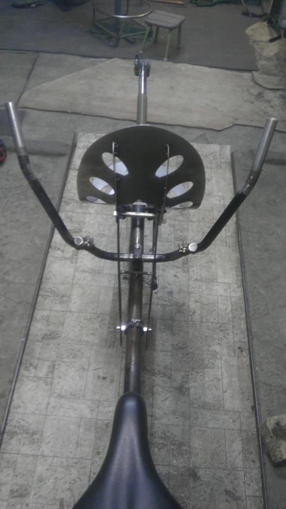

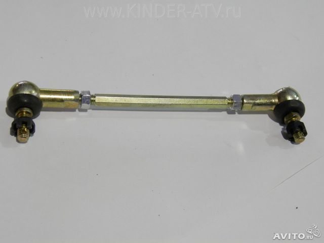

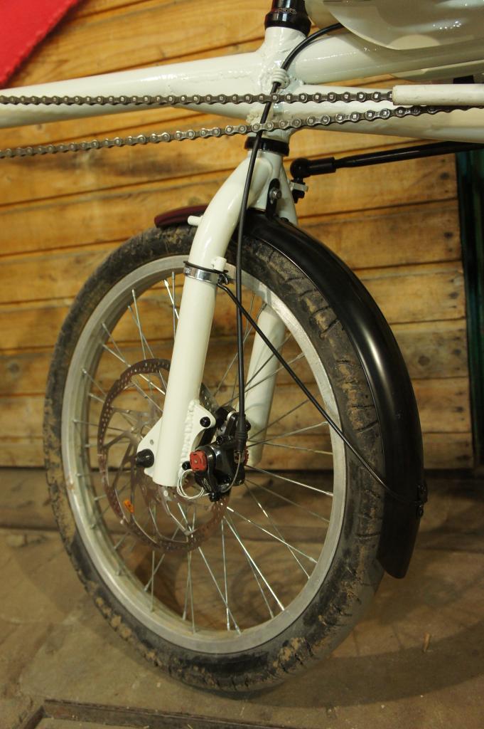

Руль не широкий. Это может на фото так кажется, а в реальности он такой же как на МТБ. Единственное только возможно нужно немного согнуть к горизонту сами рукоядки. Но тестовый заезд все покажет. Рулится не сложно, а в движении вообще не чувствуется что там какая та тяга. Но в будущем думаю помеять шариковые головки на подшипники.
Сейчас примерно такая.
А думаю поставить вот такую, считаю что у ней меньше погрешности.

Вот и я такие ищу.

Сегодня прошел первый полноценный тест!
Проехали приблизительно км 7-10. Преимущественно грунтовая дорога со снегом, процентов 30 асфальт.
Тест считаю прошел на УРА! все ожидания оправдались и даже больше! Едется не напряжно, конечно когда привыкнешь. Преодолели несколько крупных горок и казалось что даже немного легче чем на обычном байке.
К сожелению пока не замерял скорости, но и имеется пока небольшой косяк с трансмиссией, ручки на 7, а кассета на 8. По этому получалось не соответствие и сбои высоких передач. Но на пониженной преть как трактор! По снегу песку и в гору.

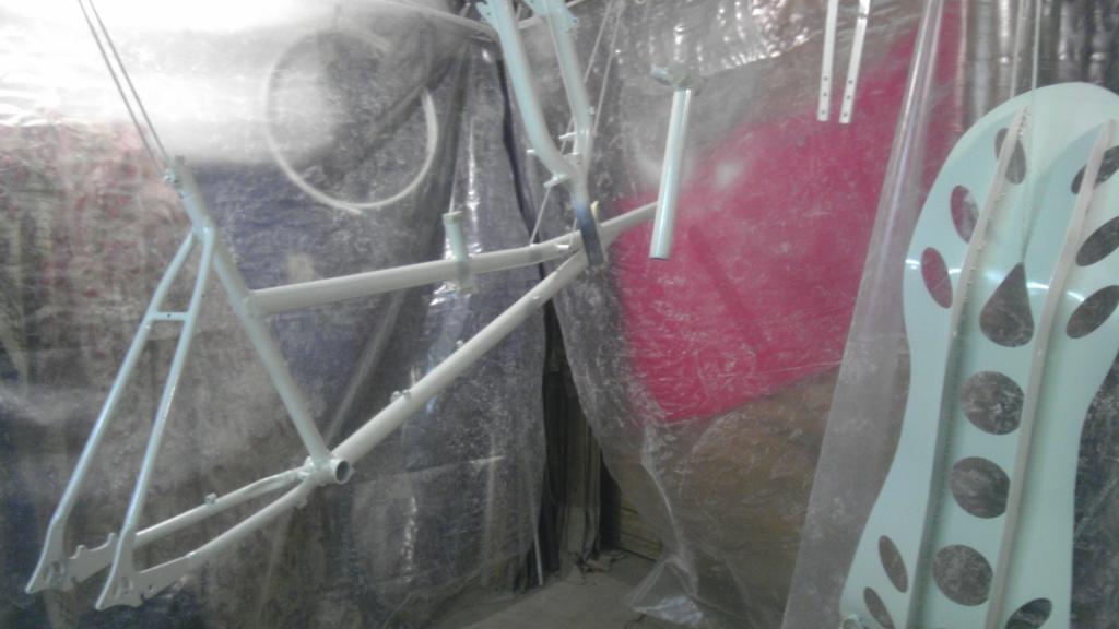

Сегодня провел красочно-малярные работы. На следующей недели думаю соберу в полной готовности!))

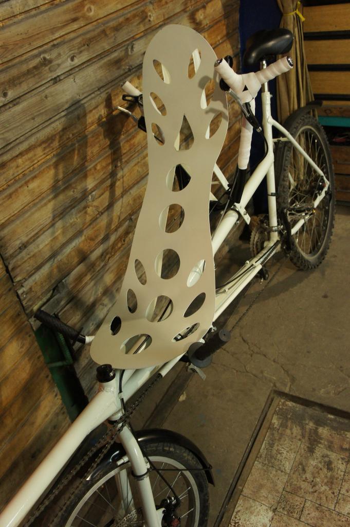

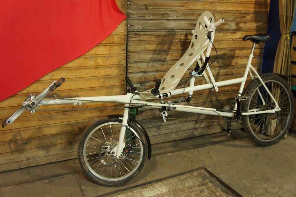

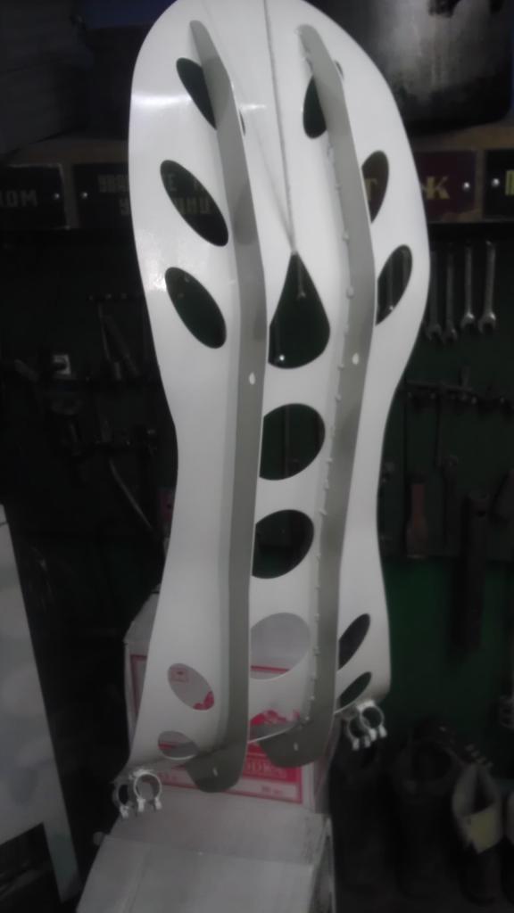

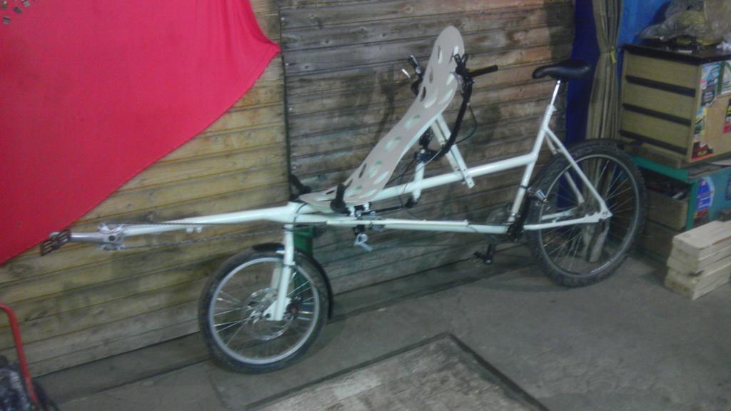

Вот и завершилась покраска и сборка!
Осталось только решить нюанс с обшивкой сидухи, и можно в путь! Выглядит на мой взгляд обалдено.

Несколько фоточек по четче.
