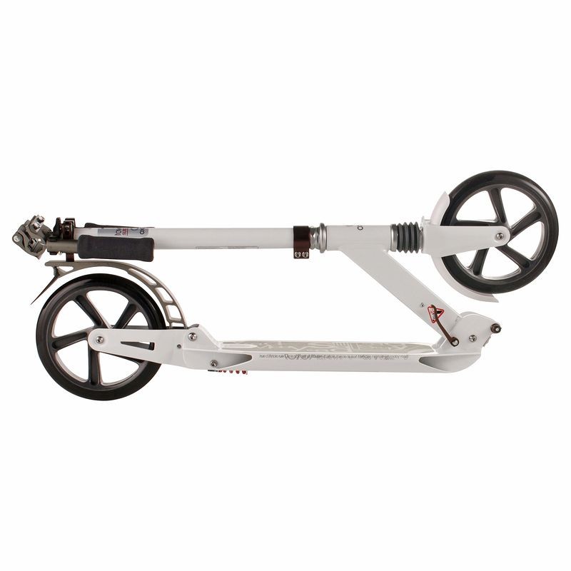

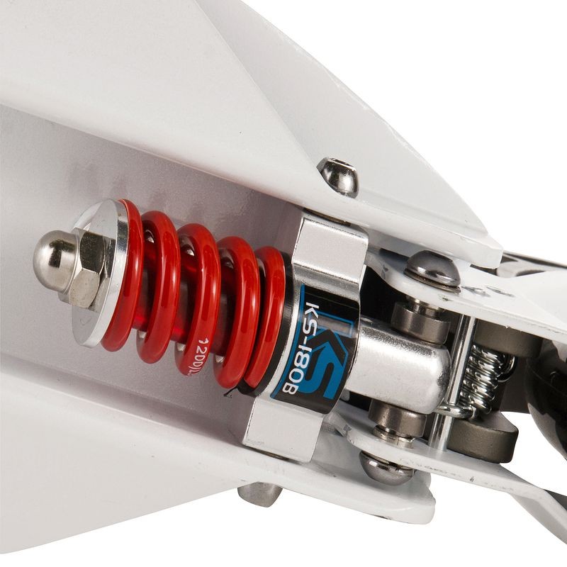

Вот куда аморт можно запрятать
Можно, но ... это не стандартный амортизатор и из труб делать открытй профиль не хочется.

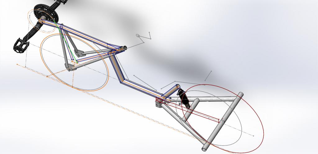

Скорее всего будет так:
Да, так лучше.
А для варианта маятника с одним колесом? :-)

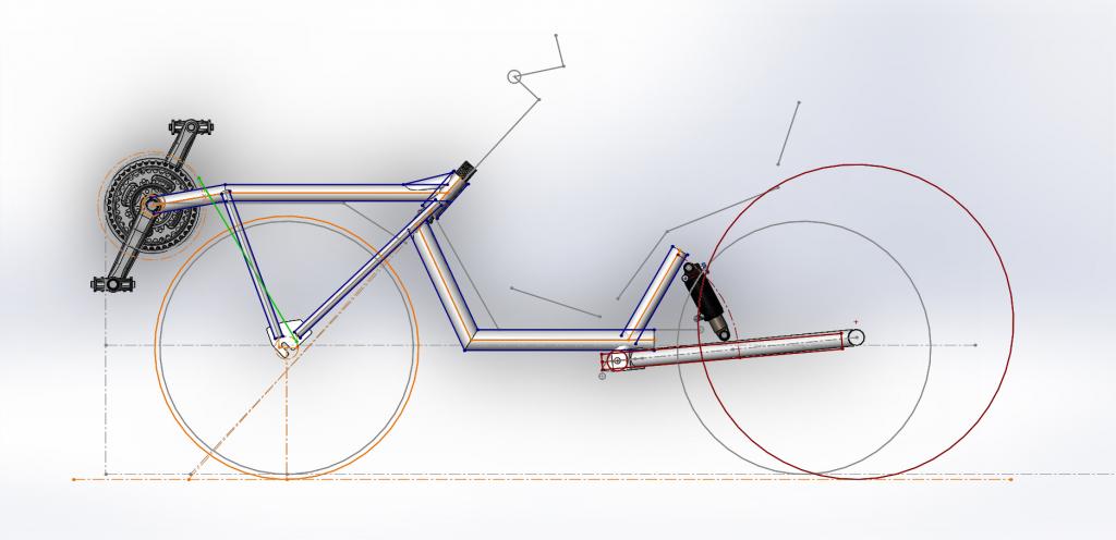

Владимир, вариант трайка мне нравится. Оставляем его!
Но, на первый взгляд, возникает вопрос - а как поставить маятник с одним колесом?
А ничего сложного! Надо лишь сдвинуть на маятнике с 1 колесом конец амортизатора и само колесо (иначе будет мешать сиденье).

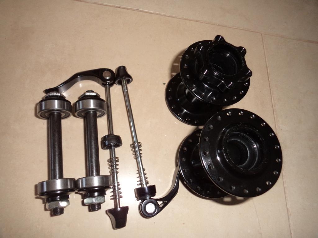

Втулки и отходы от втулок, куда бы приспособить экцентрики-стяжки и осики с подшипниками?

Втулки и отходы от втулок, куда бы приспособить эксцентрики-стяжки и осики с подшипниками?
Это задние консольные втулки? A они не подойдут?

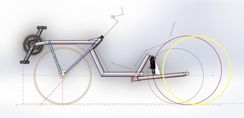

Сообщения: 14154
Странную точку ты в качестве базы для размеров выбрал. Технически неграмотно, удивляет.
Добавлено через 4 минуты 39 секунд:
один конец аморта 2, второй конец аморта 3.
Концы амортизатора - это вообще не шарниры с точки зрения изготовления. Под спинку сиденья всунуть никак?

Габарит аппарата
Причём тут габарит? Край звезды не может быть базовой точкой чертежа рамы.

куда бы приспособить ... осики с подшипниками?
Дарю идею: шарнир подвески. :dance:
это скорее край шатуна с педалью (т.е. кривошипа :oops: )

Я также себе рисовал. Круг есть радиус кривошипа с педалью. Только диаметр отчего-то детский.
Разве что удлинять машину, чтобы колесо уместилось за спинкой.
Сразу сообщу, что задний маятник на двухколёсном нужно будет сделать как можно жёстче. А то рулёвку приколбашивать будет. Вот только как туда классический треугольник впихнуть?
Либо это я не умею делать жёсткие задние маятники без треугольника.
