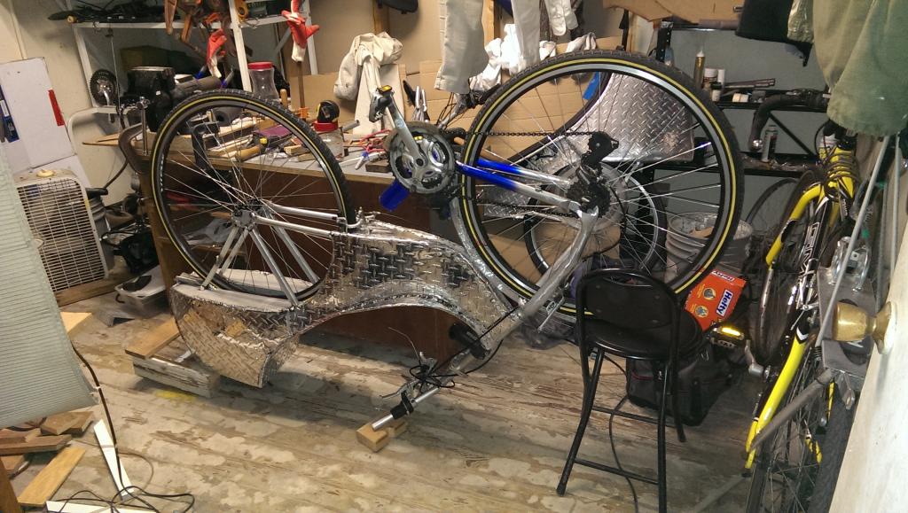

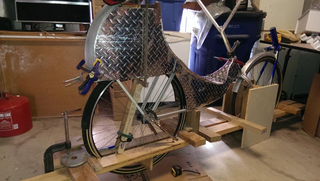

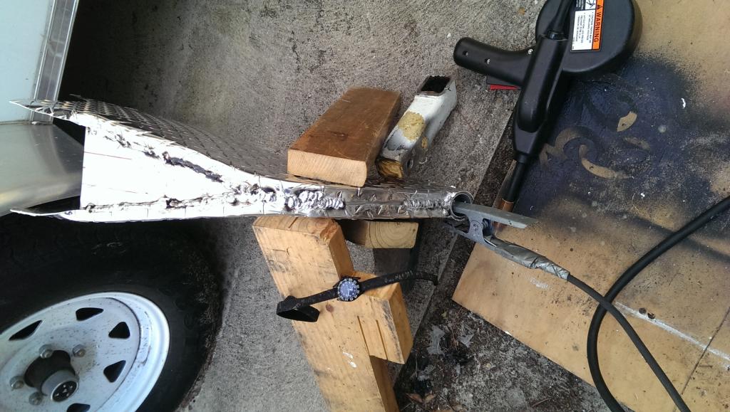

Добавлено через 23 часа 53 минуты 32 секунды:

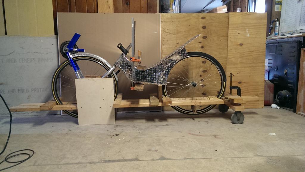

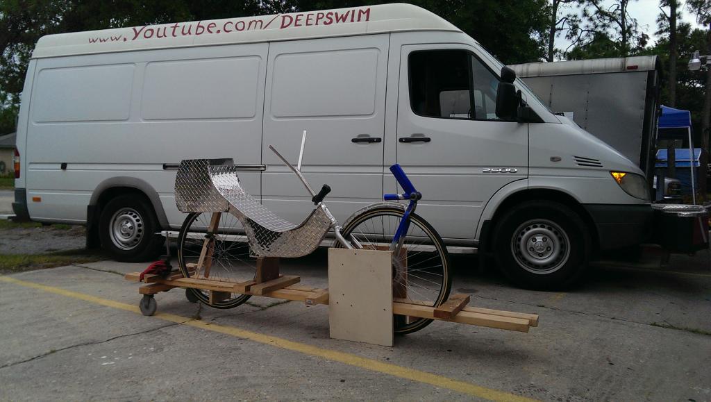

Уже катаюсь по двору :shock: на боковых КОЛЕСАХ.
ШУТКА, конечно :lol: , но чтобы легче таскать стапель приделал с одной стороны опорные ролики.

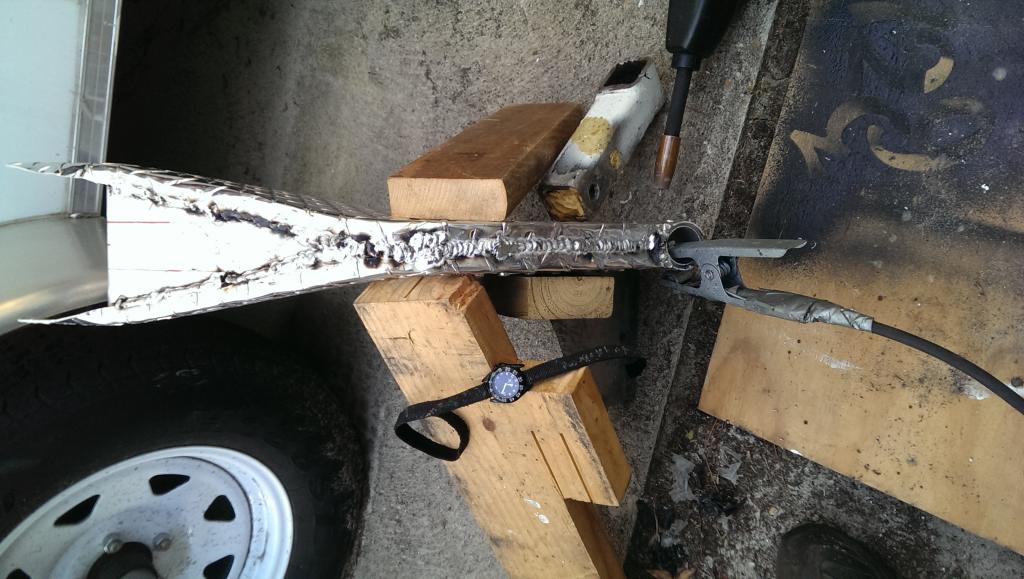

Комментарий к файлу: Окончательная сварка днища загнутых листов.
Решил "Стартануть " на время.
Для ЭТОГО на ФОТО часы лежат.
Комментарий к файлу: Вермя заварки вертикального шва ~5 минут длинна (высота) ~10 см . Варил снизу вверх с точками ( прихватками).
Непрерывно варить неполучается, слишком тонко. Расплав проваливается

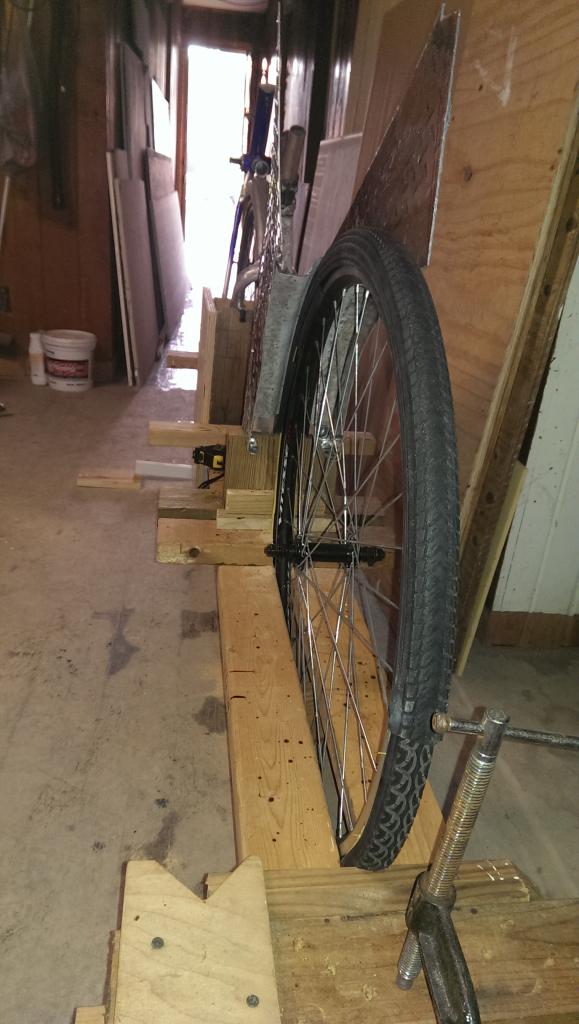

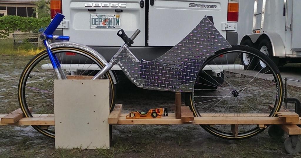

Комментарий к файлу: Через 2 дня собрал вместе с рулевыми подшибниками.
Жестко закрепил переднюю вилку (2миа белыми листами фанеры)
В промежутки между спиц переднего (ведущего) колеса засунул деревяннуе бруски . И закрепил белые листы фанеры между собой шурупами. Что придало жёскости передней вилки на стапеле

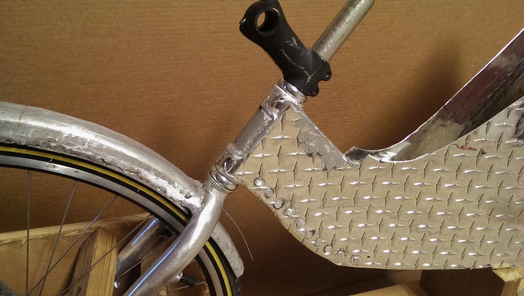

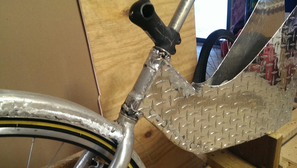

Комментарий к файлу: Следующая ПРОБЛЕМА;

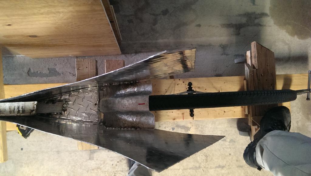

Чашки рулевых подшибников меньшего диаметра чем рулевой стакан рамы, примерно на 0,5 ~0,7 мм.
На Чайке, сделал внутреннюю наплавку, а затем проточил на токарном станке.
ВЭТОТ Раз, решил к Токарю не обращаться;
Чашки подшибников из алюминия , обмотал их (чашки) алюминиевой фольгой, забил (запрессовал) в стакан. Собрал с подшибниками, и конечно обварю вокруг.
Комментарий к файлу: Чашки подшипников рулевой колонки после сварки.

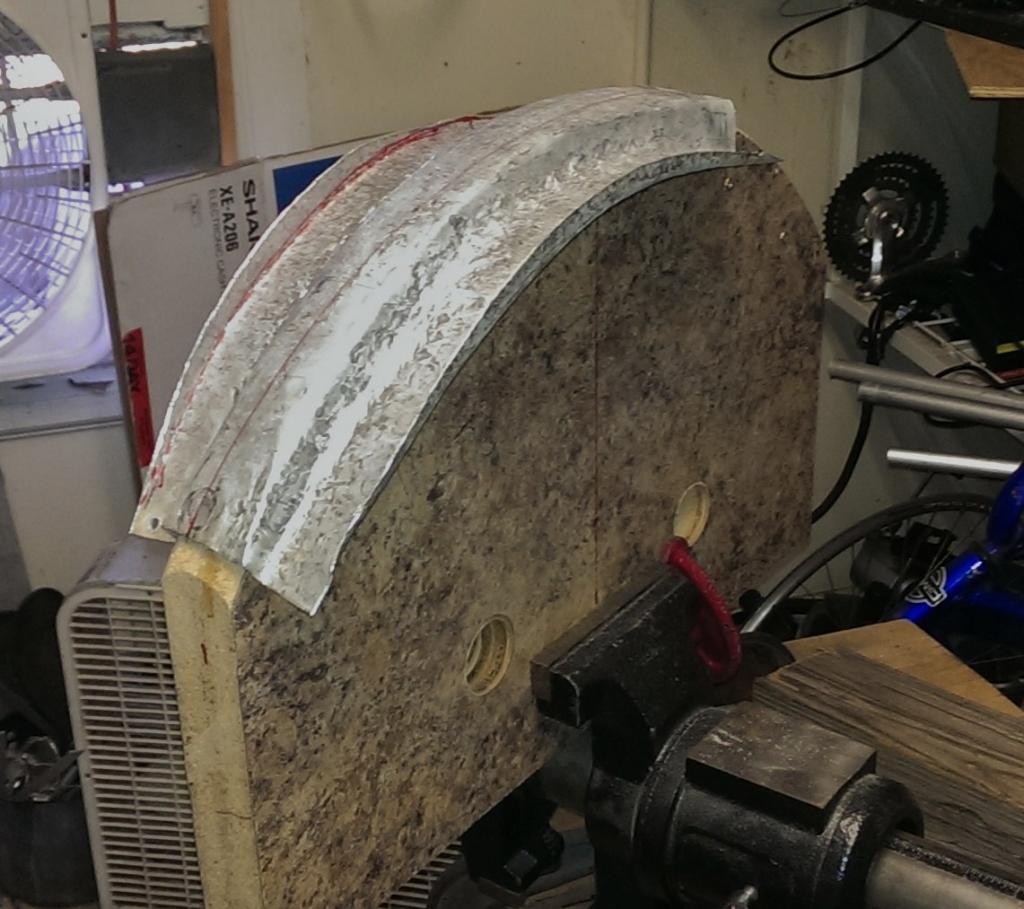

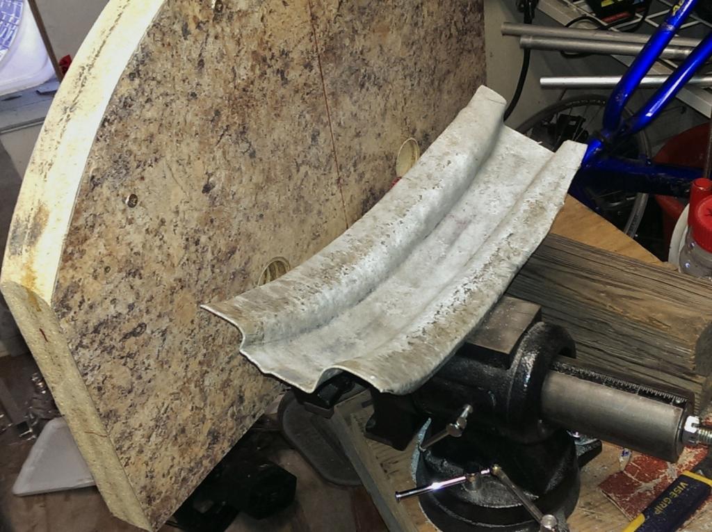

Комментарий к файлу: Обстучал заднее грязезащитное крыло.
Комментарий к файлу: Снял крыло с формы
Комментарий к файлу: в варил заднее крыло в раму
Комментарий к файлу: Заднее крыло сзади со стороны заднего колеса.

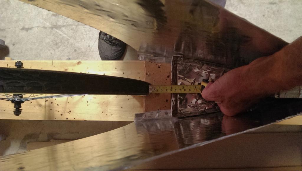

Хорошо видна старая покрышка,которую использую вместо прокладки для выборки зазора. А Так-же предохранителя ТЕПЛА от сварки. Лист крыла тонкий , при сварке старая покрышка дымит и воняет, но не возгорается

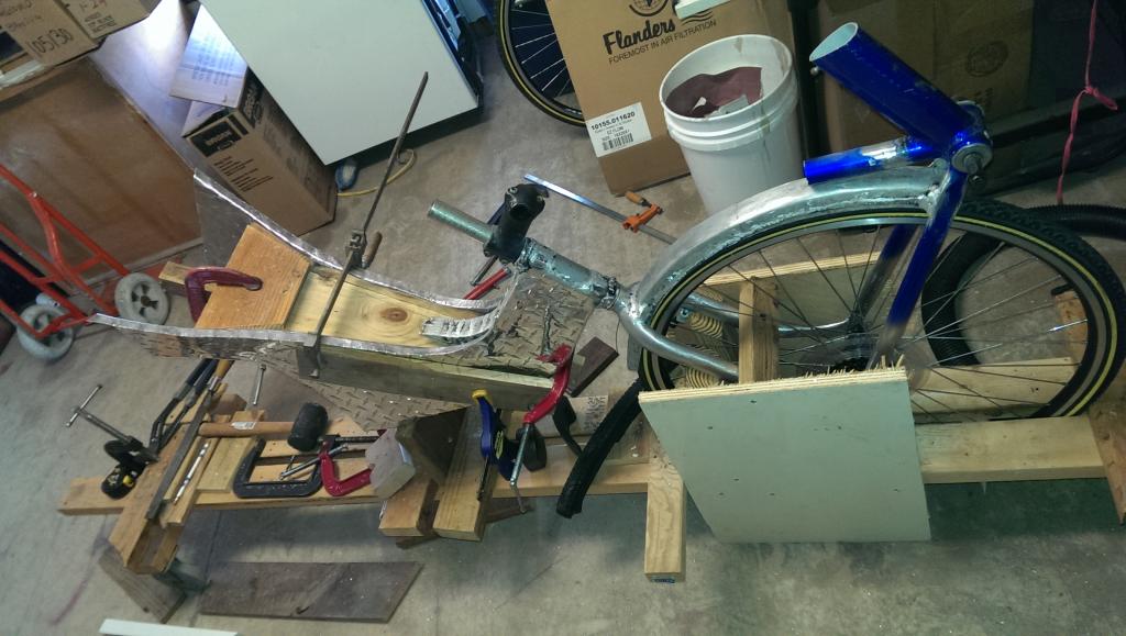

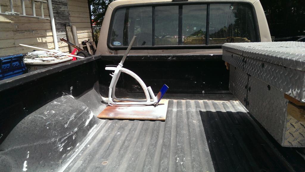

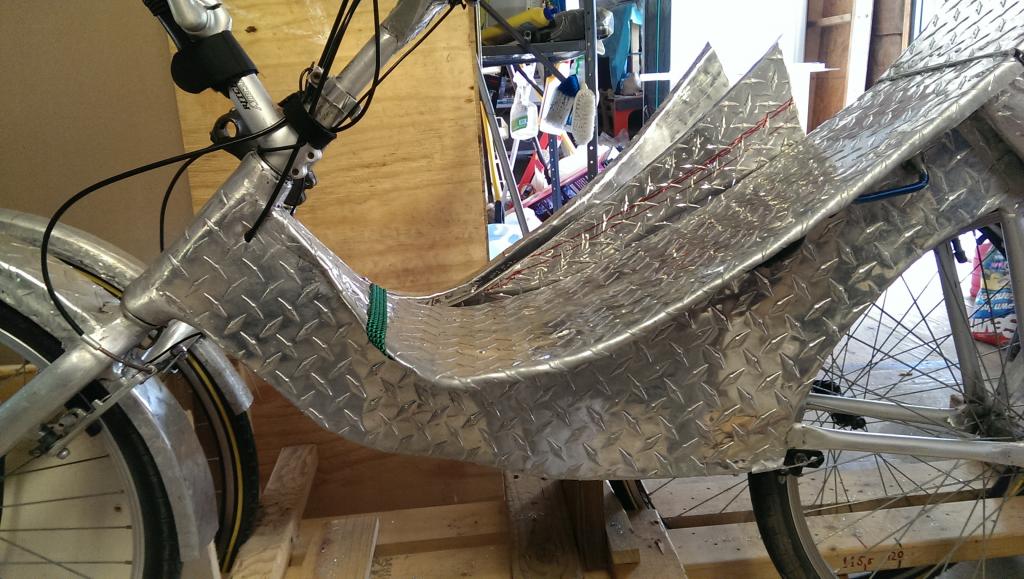

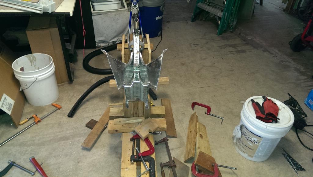

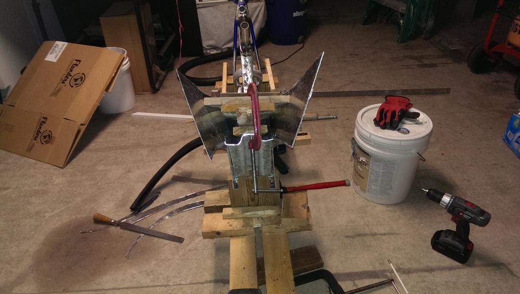

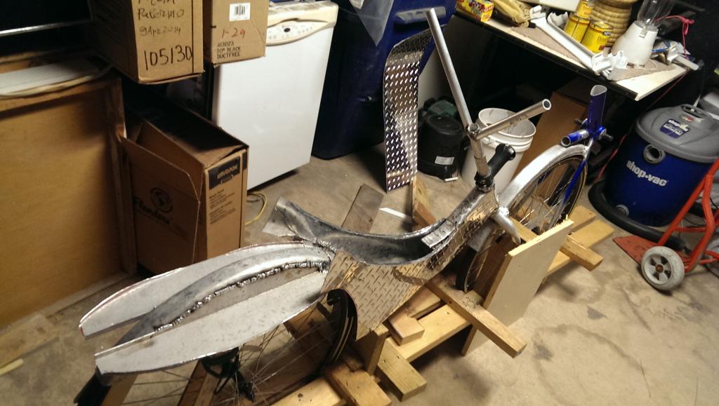

Начал загибать "V" листы рамы для установки Лежака.
ОСНОВНОЙ загибочный инструмент =
=Разводной ключ с закругленными передними кромками.
Ну и конечно молоток с отбойником
Комментарий к файлу: Вид сбоку.
Задняя часть будет плавно переходить в аэро- багажник
Комментарий к файлу: Вид сзади.
Видны распорные доски.
Примечание;
Под напильником, лежат 4 полоски "лишнего" алюминия.
Срезаного с "Лежака" и заднего крыла.
Это "лишнее" образовалось после отказа от потайного устройства тормазных колодок.
КАК это "Лишнее" образовалось ???
Задумка конструктора = спрятать задний тормазной механизм в ступеньку нижней (горизонтальной ) линии рамы, возле заднего колеса. В процессе работы обнаружил = Могу уменьшить колесную базу, и срезать часть алюминия.
А так же укорачиваются стойки заднего колеса.
За это сообщение автора Sofabike поблагодарил: Solo (Сб май 24 2014 18:34)

Номер сообщения:#26  Непрочитанное сообщениеДобавлено: Вс май 25 2014 14:32
КАТАСТРОФА;
Утром в субботу закончил загнутие боковых листов под сидушку.
Имел ПЛАН : вырезать и в воскресение приварить сидушку .
А в Понедельник собрать (без тармазов и переклюков) и покататься.
Из строительных отходов подобрал кусок тонкой фанеры, положил сверху рамы на первую примерку ;
КАК я на ЭТОМ буду ПОМЕЩАТЬСЯ ?????

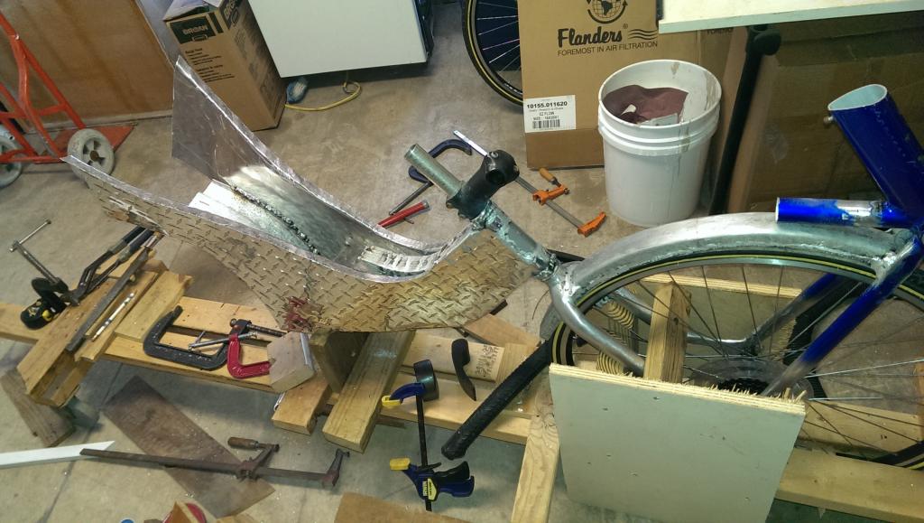

Комментарий к файлу: Закончил загибку боковых "V" листов рамы.
Когда сел на ЭТО, то обнаружил что до педалей слижком близко!!!
Стал искать ОШИБКУ

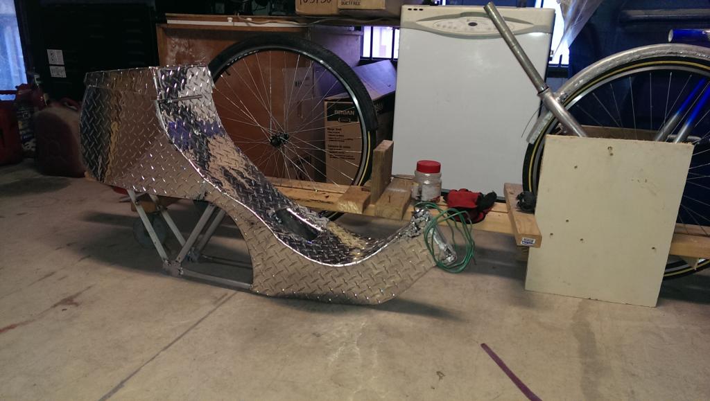

Комментарий к файлу: Сложил ЛИЗАПЕДЫ вместе.
УСТАНОВКУ (на вместе) селал на педальные каретки и нижние части сидения (лежака).
НАШЕЛ Ошибку ;
При проектировании, забыл учесть новый угол рулевой колонки.
На Чайке угол рулевой ~43 градуса
На Софабике -3 примерно ~53 градуса.
Шаблон боковых листов снимал с Чайки , а угол изменения РУЛЕВОЙ колонки забыл учесть.
Комментарий к файлу: ПЛАН Изправления ОШИБКИ;
Наметил линию отреза и нового загиба.
УЖЕ Отрезал, но в гости пришли Водолазы;
У нас праздники, "День Воспоминаний " Похожие на 9 Мая у ВАС.
Поехал (на авто ) с водолазами на нырялку.......
ПРАДАЛЖАНИЯ следует,,,,,,,,,,,

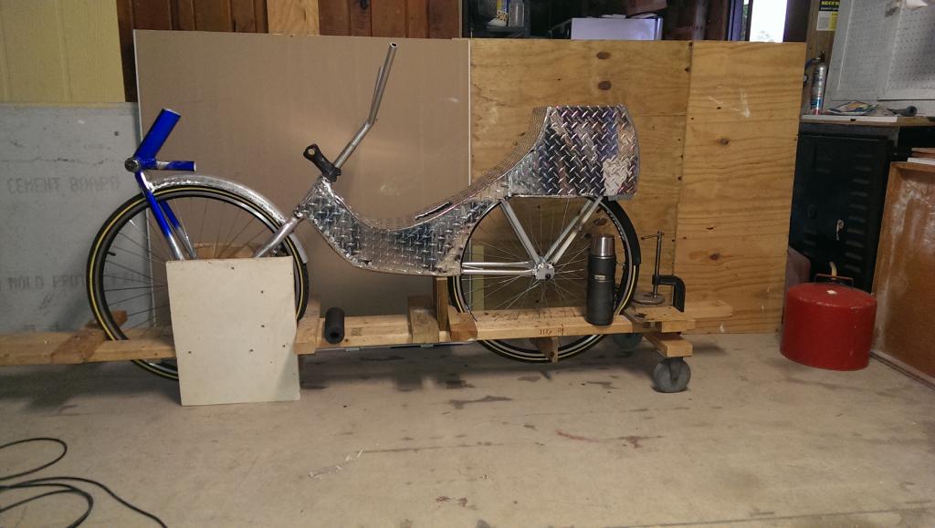

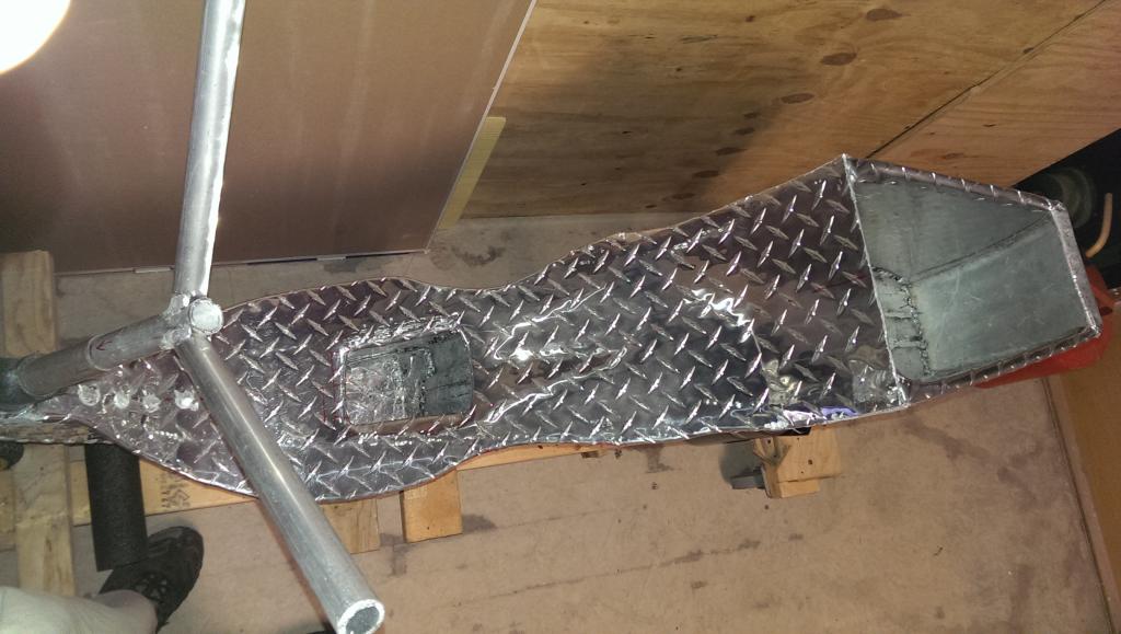

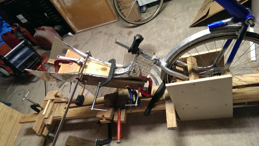

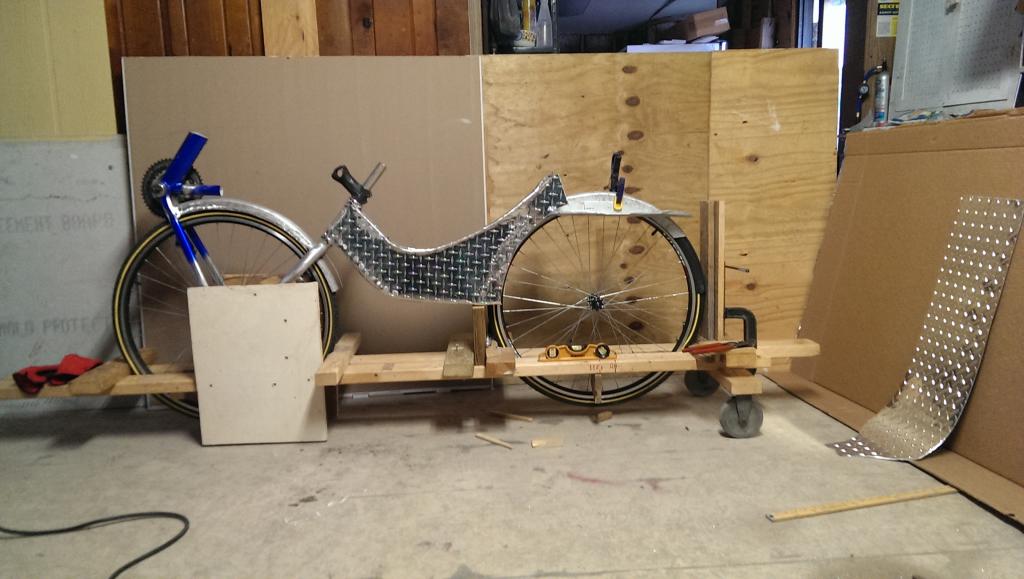

Комментарий к файлу: Вид сверху.
Пришлось забираться на лестницу к потолку.
Комментарий к файлу: Примеряю лист "Лежака" (сидение) к раме.
Все вроде подходеть, можно варить.
Но сварку смогу стелать только в седующие выходные. (Когда начальства небудет)

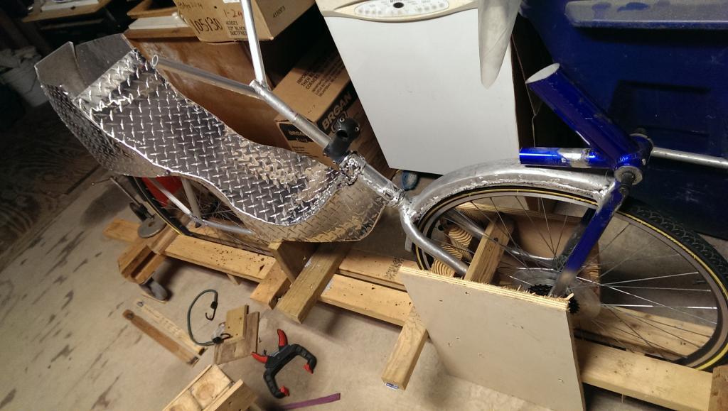

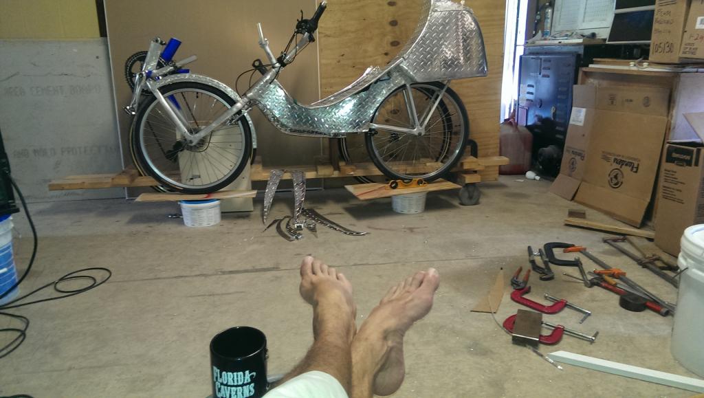

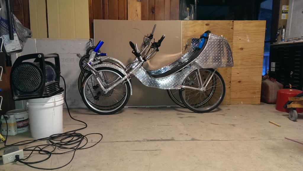

Комментарий к файлу: Обрезал, загнул. Поставил 2 лизапеда вместе для сравнения.
Внизу под лизапедами на полу куски отрезанного алюминия.
Все плохое, ведет к лутчему.
If you get lemon, make lemonade out of it (lemon)

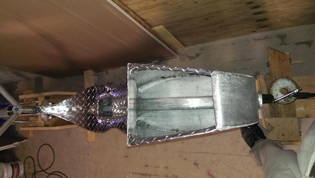

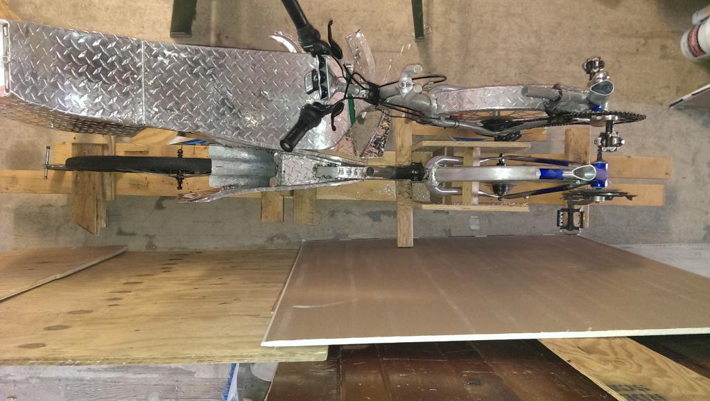

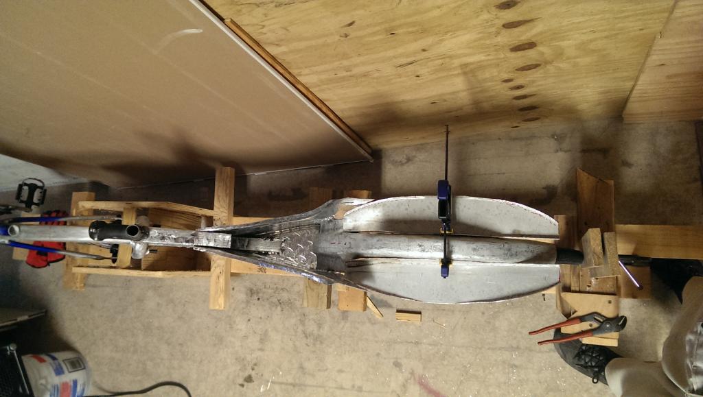

Комментарий к файлу: Вырезал и обогнул кромки основания Аеро-Багажника.
Комментарий к файлу: Osnovanie аэро-багажника. Вид сверху, пока на прищепках.Следующий ЭТАП Боковые стенки аэро-багажника. А Потом установка лежака (сидения).

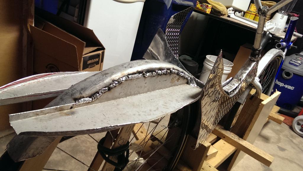

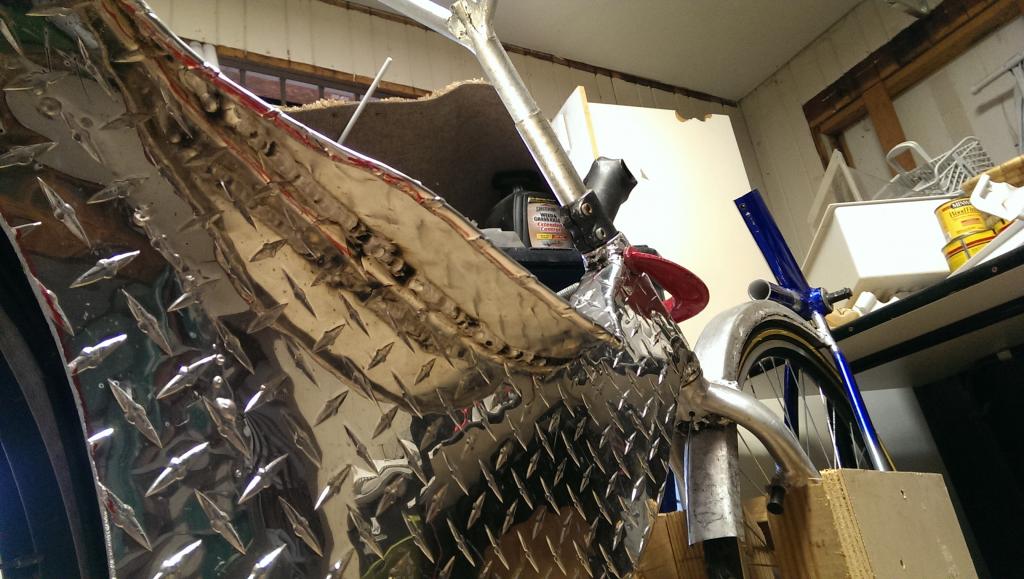

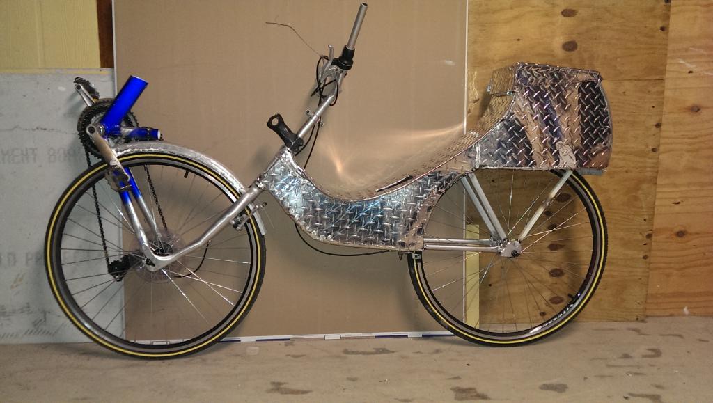

Комментарий к файлу: Швы Аэро-Багажника.

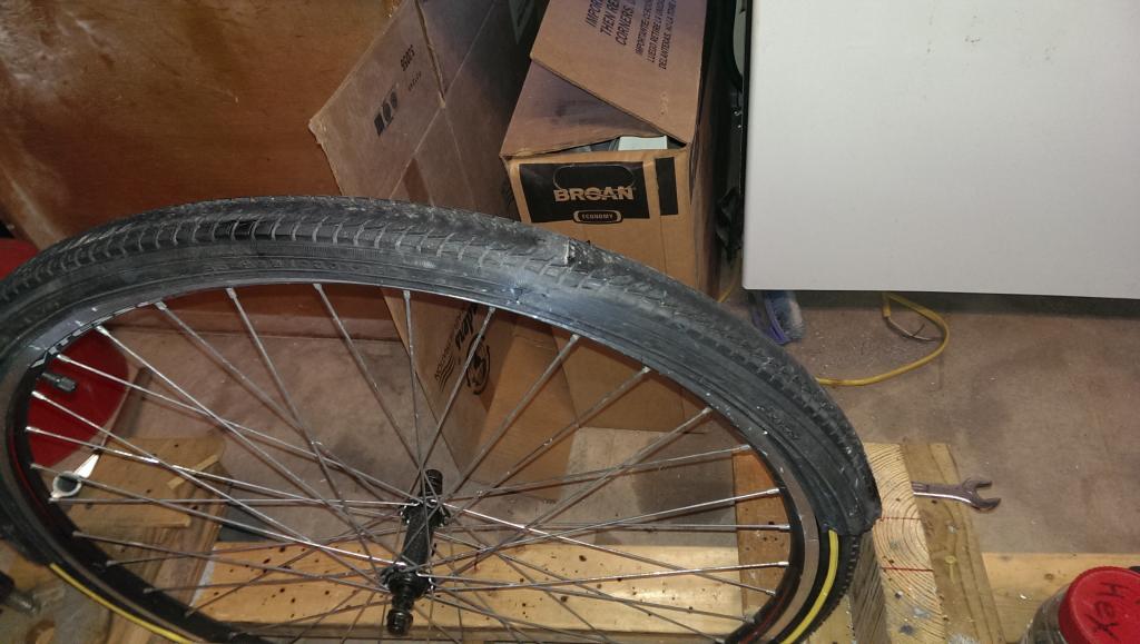

Было ЖАРКО, +30С подкладочная покрышка дымелась и воняла, но не возгоралась.
(Для "выборки" зазора крыло покрышка на новую покрышку надел кусок старой)
Как много старая покрышка спалилась от сварки пока незнаю.
С установкой основания аэро-багажника, "закрылась" возможность снятия заднего колеса.
КАК Толька все закреприу, тогда и со стапеля Спуск на Землю произойдет.....

Номер сообщения:#32  Непрочитанное сообщениеДобавлено: Пн июн 02 2014 13:56
Режем Пилим и Стогаем ДАЛЬШЕ

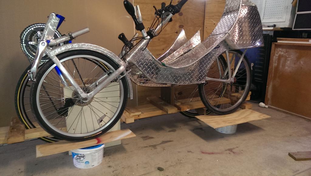

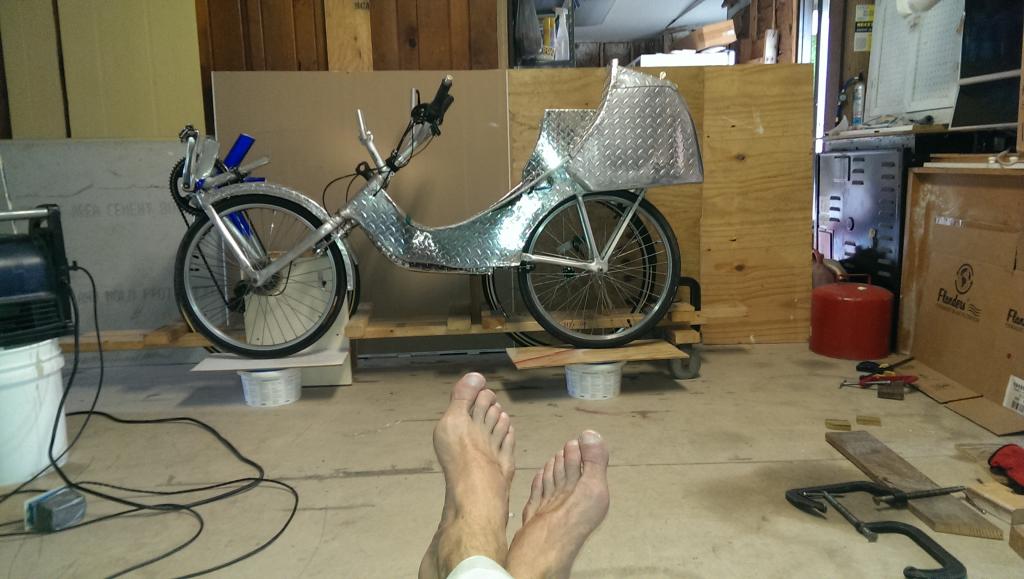

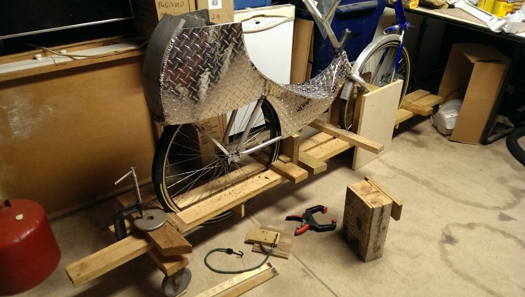

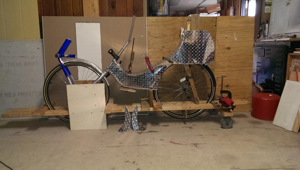

Комментарий к файлу: Поставил лизапеды вместе;
Думаю ЧАВО Бы ОТРЕЗАТЬ ???

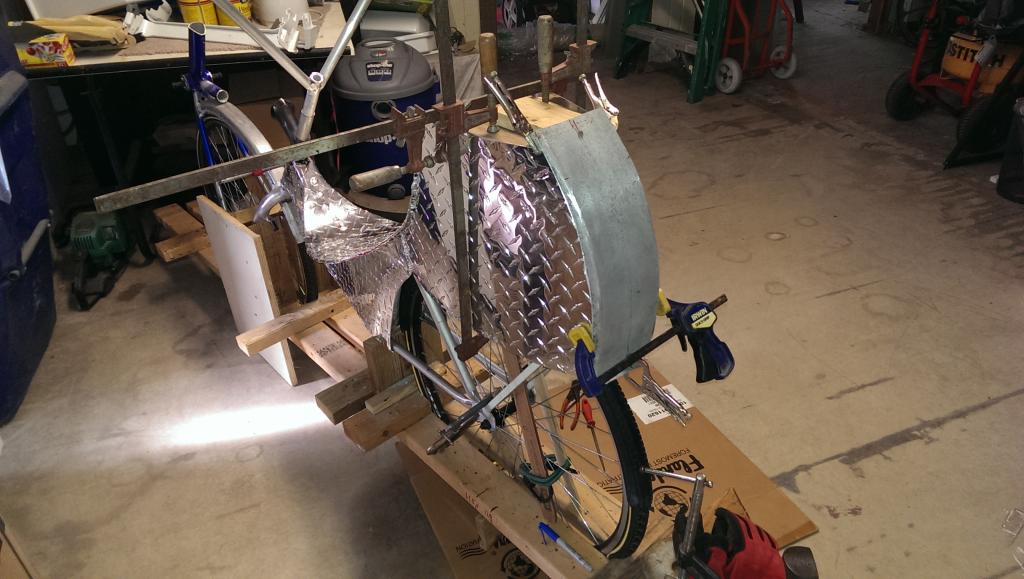

Комментарий к файлу: Нашел ЧАВО ОТРЕЗАТЬ
Обрезки лежать внизу.

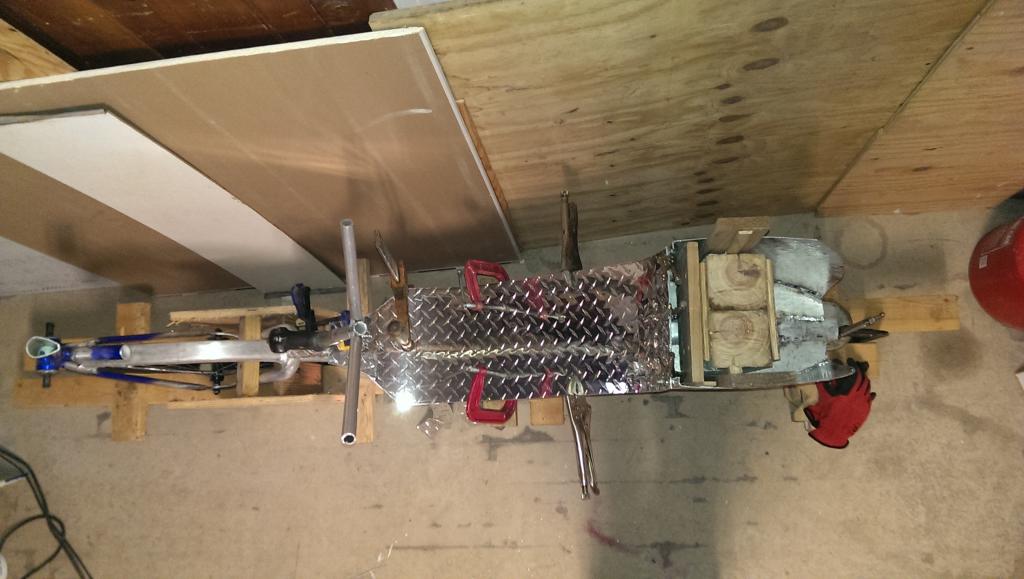

Закрепил "Лежак" струбцинками под сварку.

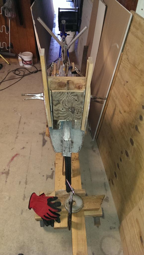

Комментарий к файлу: Для того чтобы стенки аэро-багажника стояли ровно установил деревянную колодку
(вид сзади)
Комментарий к файлу: Вид "Лежака" сверху перед сваркой.

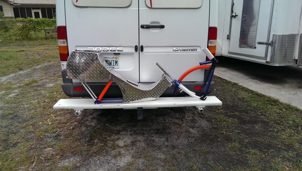

Комментарий к файлу: После сварки "Лежака" поехал на водолазные погружения.
Пока без лизапеда.......
Комментарий к файлу: Утром работы не было, на работе занимался творчеством.
Попозже прискакал Босс , его также я поключил к работе на лизапедом.
Доверил нажать кнопочку на ФОТО - Телефоне
Комментарий к файлу: Вырезал и установил стойки заднего колеса, пока на прищепках
Комментарий к файлу: Также подготовил заднию часть багажника с сварке
Комментарий к файлу: Багажник после сварки боковых стенок
Комментарий к файлу: Форму сидения "Лежака" с талией позаимствовал у Володи из Риги (Латвия)

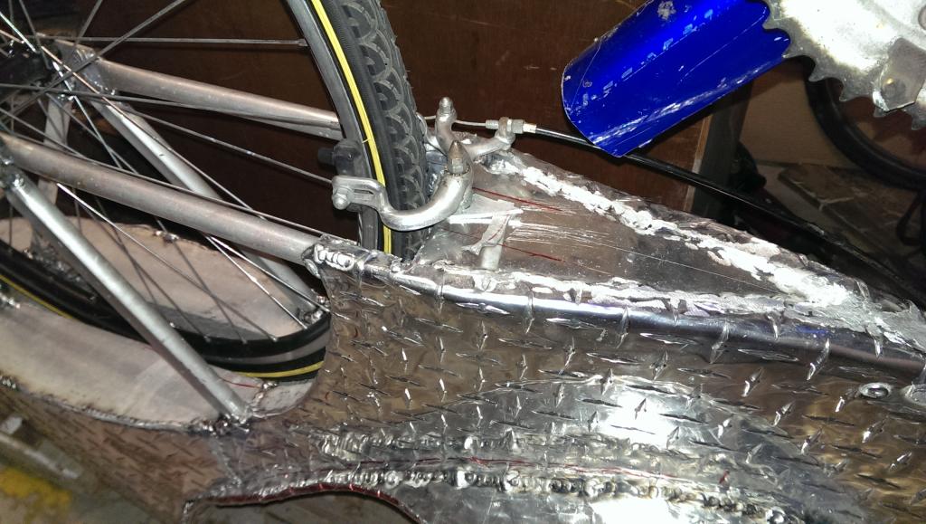

Комментарий к файлу: Сварные швы под "Лежаком"
Варил в "Потолочном" положении.
Все удобно , только искры от сварки тонкие штаны прожигали.

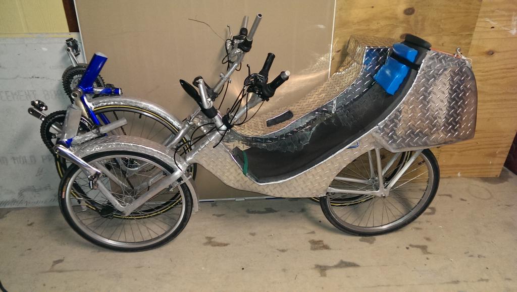

С отказом от "прятания" тормазного краба, и уменьшением длинны рамы, соответственно уменьшился промежуток между "Лежаком" и основанием заднего крыла.
Стало практически невозможно просунуть руку в инструментальный ящик. (расположенный под задницей).
Сделал вырез в лежаке. Что уже было испытано на Софабaике -1.

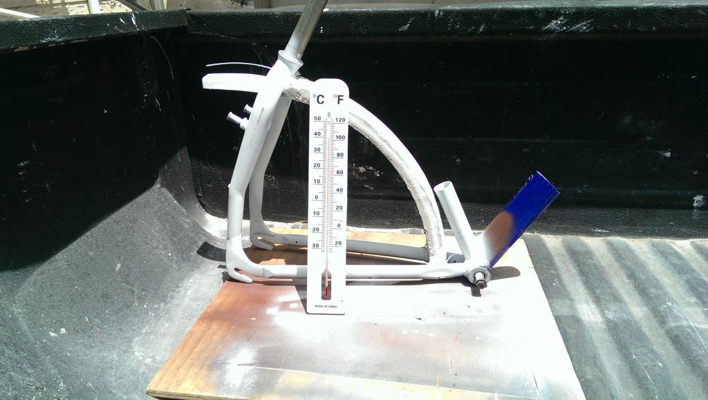

Комментарий к файлу: Примерился с "Любимым Китайским Термосом"
Термос вертикально (стоя) в Аэро-Багажник не помещается.
Придется возить лежа.
Верхняя кромка багажника заканчиваетесь на уровне шее.
Конструктивная ЗАДАЧА Голову оставлять открытой для лутшего обдува (ОХЛАЖДЕНИЯ). Так как летом у наc темперетуры постоянно выше +30C*, а иногда бывает и выше +40C*.
После загнутия верхних боковых кромок.
Далее по плану Установка верхней крышки на рояльной петле.

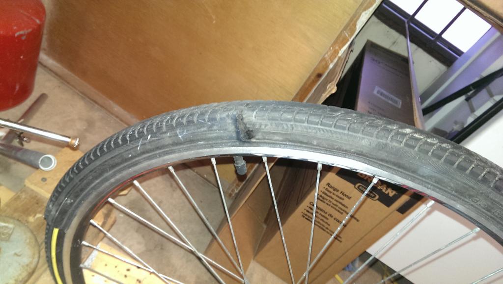

Номер сообщения:#34  Непрочитанное сообщениеДобавлено: Пн июн 09 2014 14:18
ПОЖАРНАЯ Опасность'
Всегда присутствует при производстве сварочных работ
Комментарий к файлу: Снял со стапеля
Комментарий к файлу: Прогоревшая старая подкладочная покрышка в районе передней стойке багажника
Комментарий к файлу: Прожоги в районе задней стойки багажника

Номер сообщения:#35  Непрочитанное сообщениеДобавлено: Ср июн 11 2014 14:17
TEST DRIVE :doh:
Вчера вo вторник 10 Июня впервые прокатился.
Пока без матрасика, сосед наблидавшы подкалол "А ата мобильный туалет ? (дырка в лежаке).
Кстати дырка абсолютно не мешала.
Также неработали передние тормаза и передний (большйих звезд) переключатель Пока недоделки долгастроя.
Маневренность на малых скоростях заметно лутше чем у Чайки.
Потому что высота выше.
Что будет на скоростях 40 км час пока незнаю, разбираю под покраску
ВОТ ОСНОВНЫЕ размеры;
Педальная каретка 75
Нижняя точка лежака 55
База 117
Угол РУЛЕВОЙ Колонки 48
Угол лежака в районе спины 33
Комментарий к файлу: Середина шее опиралась на верхнюю кромку аэро-багажника
Комментарий к файлу: Чайка и Софабике 3 вместе.
Педальные каретки паралельно для сравнения.
Комментарий к файлу: После первого ТЕСТА, решил проверить задний тормоз.
Установил я его "Очень Быстро" просверлил дырку в тонком листе, и наложил шаебочков.
ПРИМЕЧАНИЕ;
В сложеном состоянии (передняя вилка повернута назад 180*)
замерил максималиную длинну ~170 см
Тормоз работал нормально, но есть опасения что метал корпуса может прогнуться
Комментарий к файлу: Для усиления места установки тормоза поставил 2,5 миллиметровую пластинку (маленький треугольник).
Было уже поздно, заварить не успел, оставил "на завтрак"

Номер сообщения:#36  Непрочитанное сообщениеДобавлено: Вт июн 17 2014 03:46
Со вчерашнего дня крашу вилку.
Первым слоем наложил коричневый грунт, а сегодниоа второй грунт но уже белаво цвета. Если крашу в 2 грунта то использую разные цвета. Последний кладу белый для подсветки изнутри.
При покраске главное ТЕМПЕРАТУРА ,
щас начну Соло (Solo) ПУГАТЬ :roll:
Комментарий к файлу: после покраски второго (белого) грунта утром в 11:00 поставил в кузов грузовика. У грузовика дно кузова покрыто черным пластиком.
А мне надо было поднять сушильную температуру.
Комментарий к файлу: Па Панидельникам Босс заставляет проверять давление в колесах, а этим понедельником босс к доктору поехал давление крови измерять.
Ну а я тампературу возле колеса грузавика смерил.
Комментарий к файлу: А потом решил замер провести возле пекущеисия вилки на солнышке.
+ 40C*
Соло а в Неваде очень похожа, (по расказам Дашевского)
