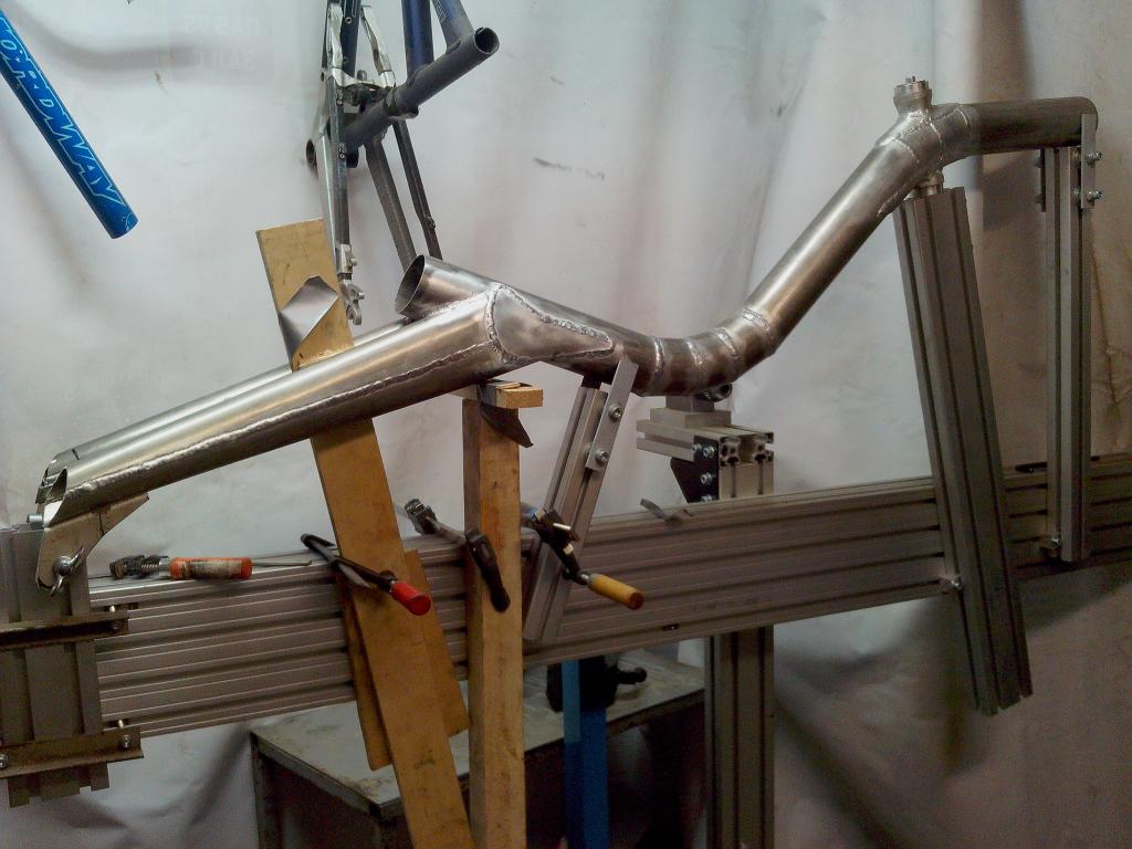

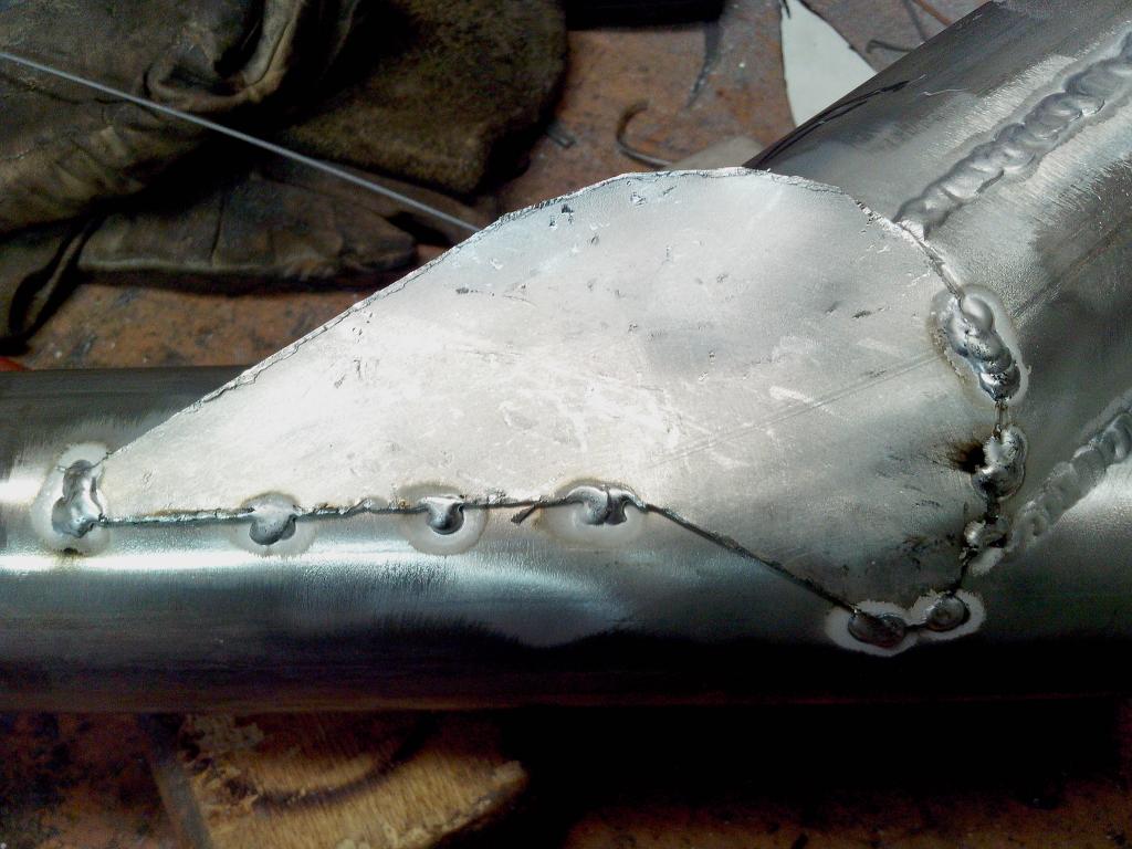

В SW замоделить и заказать детали на лазерной резки не рискнул?
Резать что? У нас алюминий не каждая контора режет, а уж трубы - и подавно. Дикари-c... :)
После съема со стапеля перья не делают "бдзинь" и не становятся каждое в свою сторону?
Делают. Поэтому дропауты привариваться будут в последнюю очередь.
6мм дпропу фаску не снимаешь чтобы легче приварить к тонкой трубе?
7 мм. :)
Фаска - не обязательна, достаточно нагреть более толстую деталь. :)

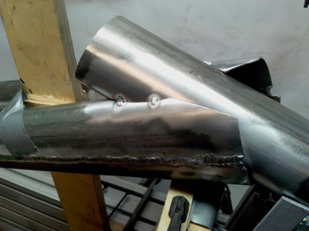

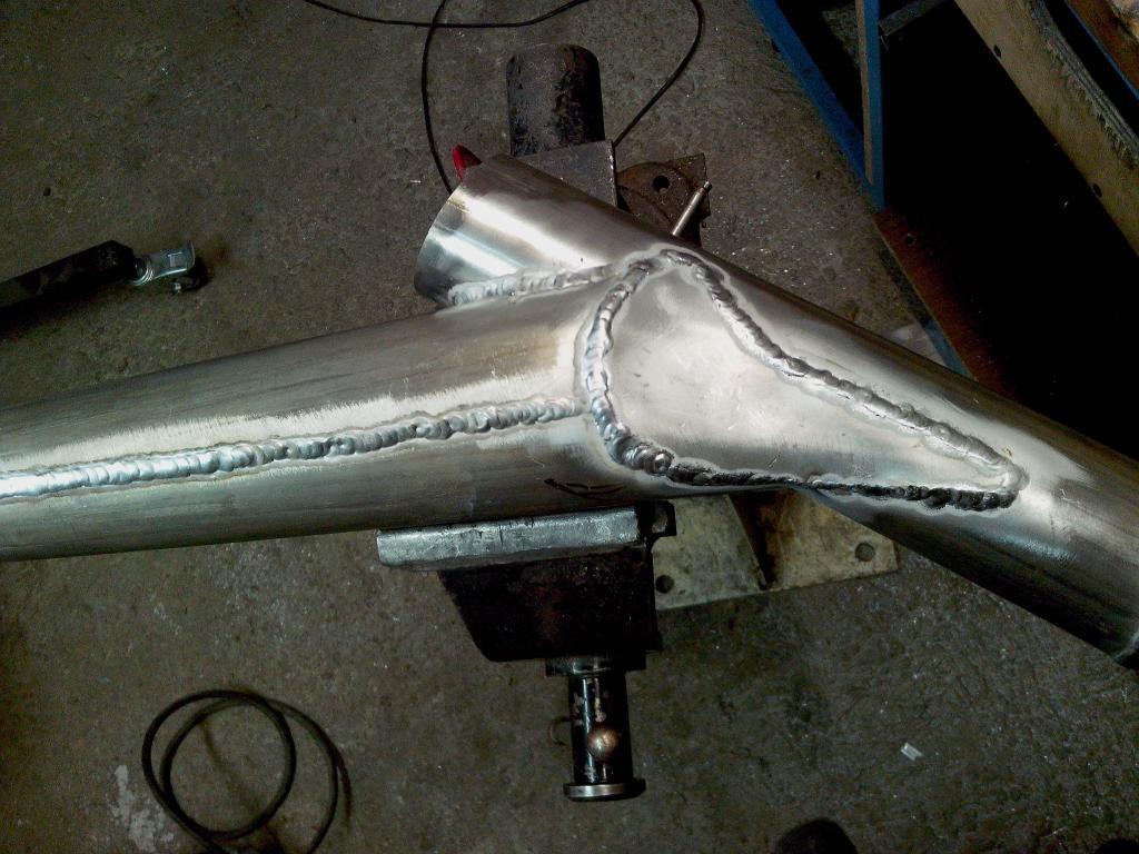

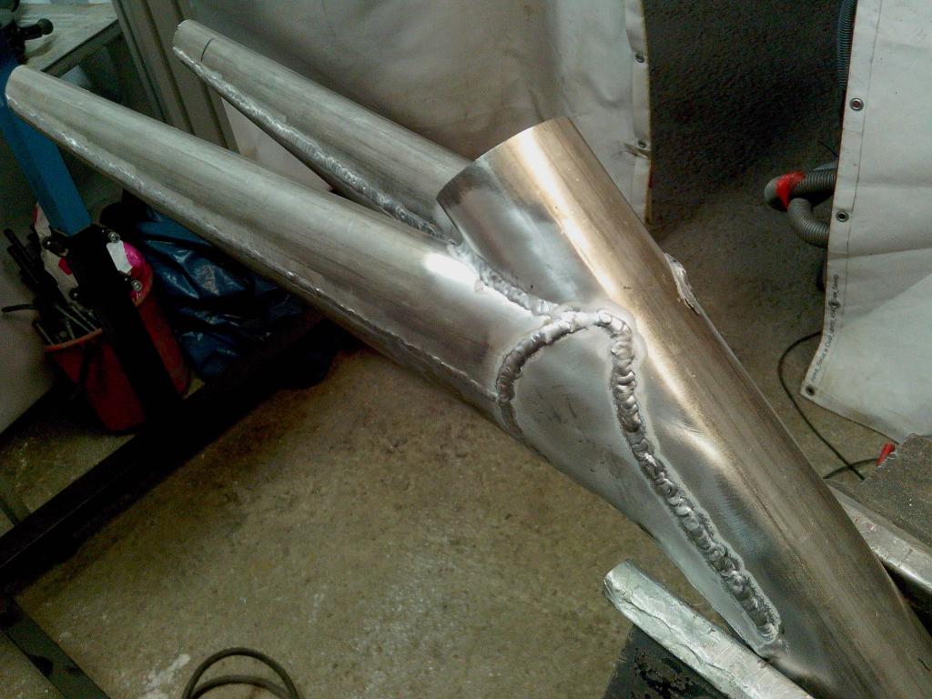

Flur, согните сначала трубу 70х1,5, а потом будете критиковать.
Ага, человек в ресторане говорит: "невкусный суп", а повар ему отвечает: "вот приготовишь сам что-нибудь, потом будешь критиковать". Странная логика.
Вообще, есть такая неполиткорректная поговорка : "дураку половину работы не показывают". В политкорректном варианте используется слово "клиент". Ну а уж если показали - придется нас терпеть :).
Я согласен с flur73, швы не украшают конструкцию. Если на финише их удастся как-то замаскировать, то и говорить не о чем. А если не удастся, то можно даже с плакатом ездить:"попробуйте сами согнуть", не поможет.
гнутые рамы человеку, всилу его природного происхождения и стремления к гармонии, кажутся красивее. Острые углы в рамах далеко не всегда к месту.
Человеки разные бывают, и понятия о гармонии у них разные. Для меня например, прямая рама без швов красивее кривой со швами. Но это дело вкуса.
На наших форумах лет 8, в соответствуюших темах, не могут согнуть трубу 50х1 мм, а вы говорите...
Опять двадцать пять. Он ведь не говорил, что это можно сделать легко и просто. Он просто сказал, что ему не нравится результат. И ссылки на сложности технологического процесса ничего не меняют. Процесс никто не критиковал.
Здесь вот, вообще, рама сварена из гнутых кусков глушителей, но что-то не слышу потоков негатива от Вас:
http://velomobile.org/forum/viewtopic.php?f=108&t=9637
Там-то как раз швов на изгибах не видно. Да и поток негатива по-моему аж до личных оскорблений доходил. Но какое это имеет отношение к данной теме?

Номер сообщения:#24  Непрочитанное сообщениеДобавлено: Сб мар 29 2014 12:15
Главное что заказчика это устраивает :wink:
 Заголовок сообщения: Re: Лигерад "Серебро"
Номер сообщения:#25  Непрочитанное сообщениеДобавлено: Сб мар 29 2014 13:35
...Я согласен с flur73, швы не украшают конструкцию. Если на финише их удастся как-то замаскировать, то и говорить не о чем. А если не удастся, то можно даже с плакатом ездить:"попробуйте сами согнуть", не поможет.
...Опять двадцать пять. Он ведь не говорил, что это можно сделать легко и просто. Он просто сказал, что ему не нравится результат. И ссылки на сложности технологического процесса ничего не меняют. Процесс никто не критиковал. ...
Блин, все такие умные, а простую вещь понять не могут.
Швы не украшают - это очевидность, которую понимают все, и в первую очередь изготовитель и заказчик. Любые швы, в любом месте рамы!
Поэтому приходить и говорить, что это некрасиво - это значит говорить очевидность. Для чего ее говорить? Например, если хочется предложить другой доступный вариант.
Мы пытаемся объяснить, что его нет. Нет доступной возможности согнуть такую трубу! Еще раз надо повторить?
Но, почему-то этот аргумент кажется малозначительным и не воспринимается.
Почему рама такой формы? Потому, что это минимального размера рама, позволяющая разместить седока достаточно низко, чего не позволяет рама в виде прямой трубы.
Чем меньше рама, тем она жестче и легче.
П.С. Д16 сваривать можно, главное - знать как и знать что в итоге получится.
Вот если бы это было написано в сообщении №12, то тут бы все и закончилось. Но когда вместо этого человеку отвечают, что согнуть невозможно и поэтому все очень даже красиво, он естественно начинает спорить.
Когда кто-то выкладывает фотографии того, что он сделал, он не должен удивляться тому, что последуют отзывы. Я бы даже сказал, именно в расчете на отзывы и создаются такие темы.
Да, когда уже почти все сделано. И кстати, я примерно представляю реакцию на подобные предложения. Вот самая безобидная:
" flur73 писал(а):
Мне кажется нужно выходить на более профессиональный уровень ибо опыта уже воо!
Выходите, разрешаю. :) "
Отвечу вашими же словами:
"это очевидность, которую понимают все ... Для чего ее говорить? "
Со стороны это смотрится примерно так:
- Получилось некрасиво.
- А по другому не получается.
- Ну и что, что не получается, все равно не красиво.
- Ну и что, что некрасиво, все равно по-другому не получается.
И так без конца.
Лично я в это вмешался, когда "разговор глухих" пошел по второму кругу. Но как видим, не помогло.

Вообще, конечно, лигерад "Серебро" - это выше моих возможностей. Я очень высоко поднял планку. Сейчас варю и офигеваю - не все вещи продумал.

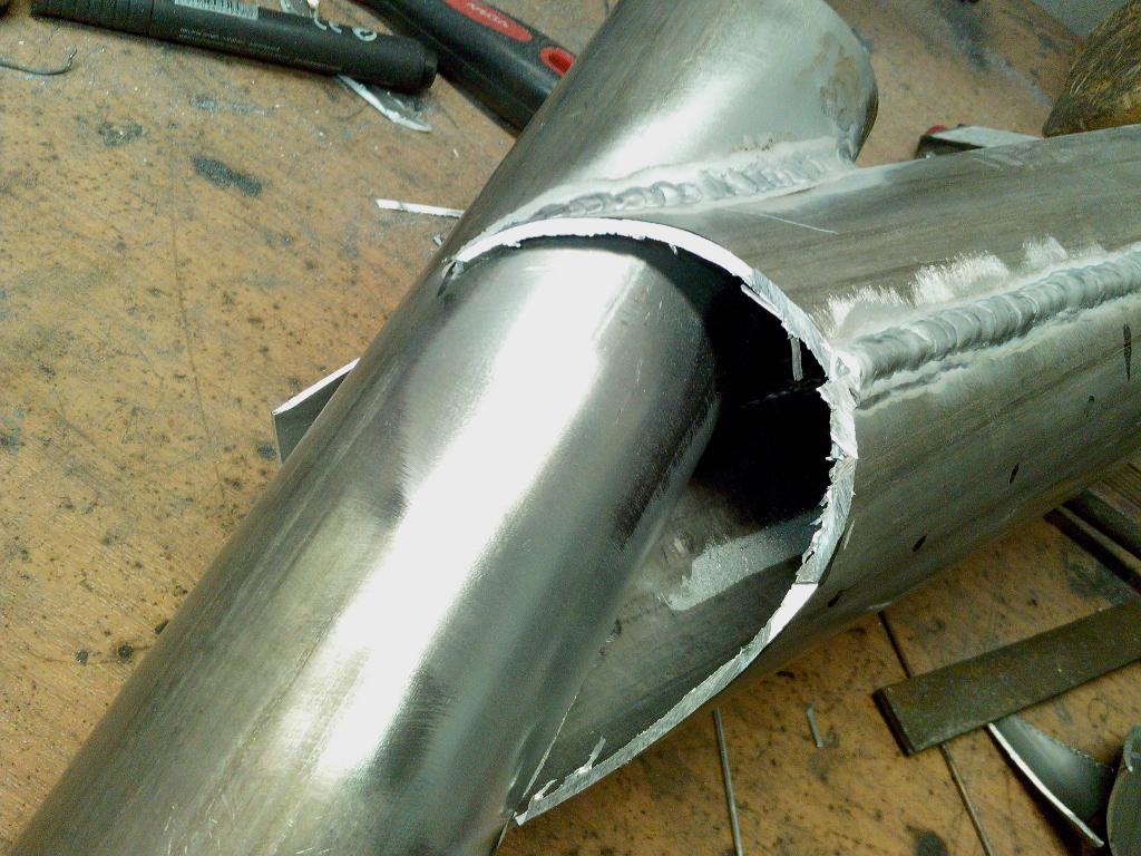

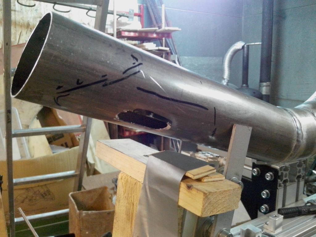

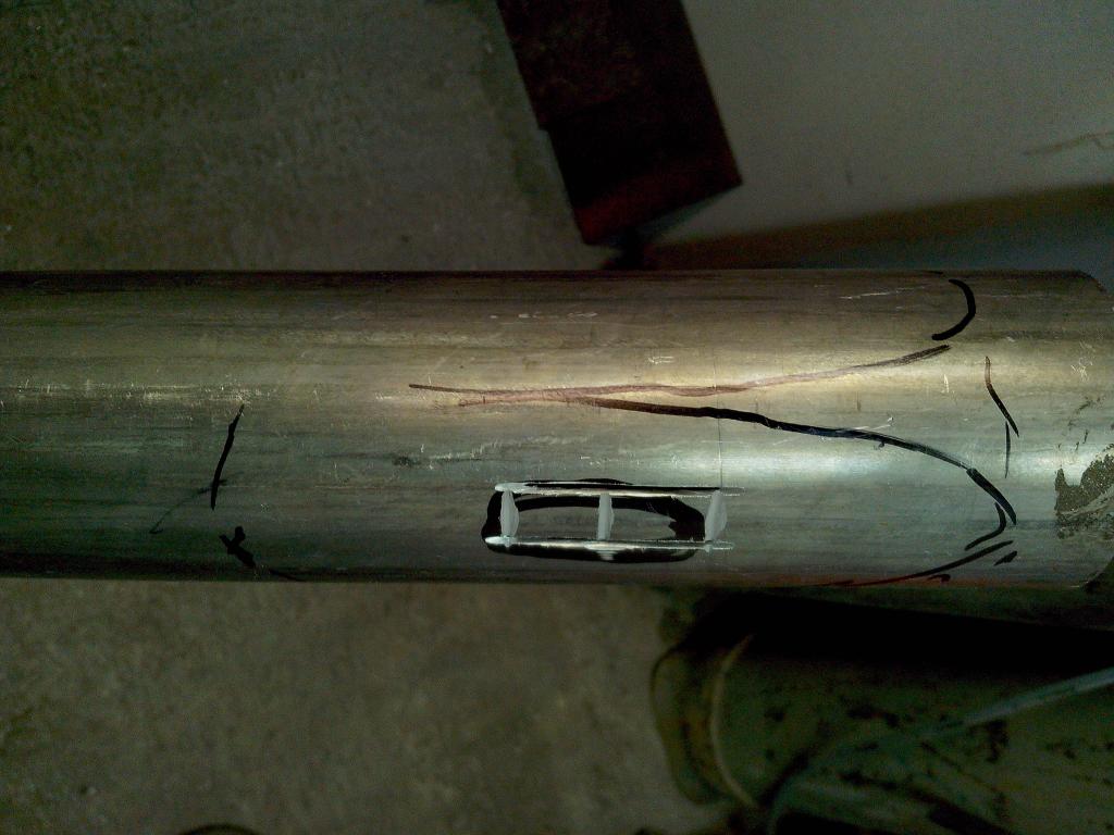

Есть вопросы, итак:
имеются два способа изгиба толстых тонкостенных труб.
1). Способ надрезов и сварки.
2). С помощью трубогиба.
Волнует, собственно, прочность и устойчивость рамы к ударам на разбитых дорогах.
Первый случай: как никак, после сварки металл теряет свою прочность. А ведь это - алюминий,
- металл, который быстро накапливает усталость! :!: Лигерад, как видно, планируется бесподвесный
и как бы рама реально не развалилась по этим швам, при проезде выбоины :x ... У Нестюрина уже ведь было такое!
Второй случай: при гибке трубогибом, метал во внешнем радиусе трубы истончается, возникают напряжения...
Тоже ведь снижает начальную прочность трубы... :roll:
ТАК КАКОЕ ЖЕ ИЗ ДВУХ ЗОЛ ЛУЧШЕ ВЫБРАТЬ? :?: :!:
Если у тебя мания увечия, то лучше сидеть дома и не на шаг за дверь.

помимо сварки из сегментов и гибки дорном есть еще метод намотки из ленты с последующим спеканием. Можно применять, как метод местного усиления истонченных стенок. Особенно эффектно выглядит для лент из карбона.

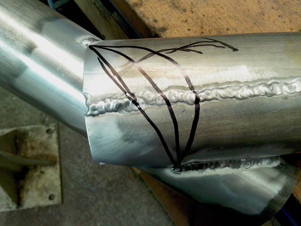

Д16 не термообработанный?
Когда гнул АМг5 52х2 для своего лигера (нахолодно, нагрев, потом и с песком), получилась гофра, перекрыл ее швеллерком из дюраля со сваркой побокам. Потом появился запасной вариант, если не получится, гнуть новый кусок при низкой температуре (нашел в литературе, что этот сплав становится не хрупким, как обычная сталь, а наоборот более пластичным при низких температурах, поэтому применяется на крайнем севере). На улице было около минус 20, в цеху -15...-10 и халявная углекислота в балонах, предполагал глушить одну сторону трубы, в другую напшикать углекислоту с балона, температура должна быть ниже минус 50-70градусов, учитывая высокую теплопроводность алюминия. До опытов не дошло, оставил с гофрой и плоским низом.
