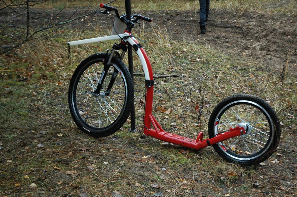

как и предполагал - самокаты вполне имеют спрос у собачников
на этом фоне у Дертсерфа (dirtsurf) вполне себе есть перспективы у собачников экстремалов.
Но мне кажется у него задний тормоз - со скобой весьма уместен и на обычном собачьем самокате.
сайт производителя собачьих самокатов
http://www.dax-scooter.com
http://www.dax-scooter.com/pages/frames ... design.htm

Для одной собаки вполне может самокат и сгодиться.
Вот уже приближаемся к реальности, отбросили сидение и парашут. :lol:
Тормозной парашют я бы оставил, сидение тоже. Кстати встречались фото где едут с опорой коленями на эти диагональные трубы.
и всё равно ваша конструкция на карт чемпиона мира малопохоже... по поиску на traczercart выдается масса всего...

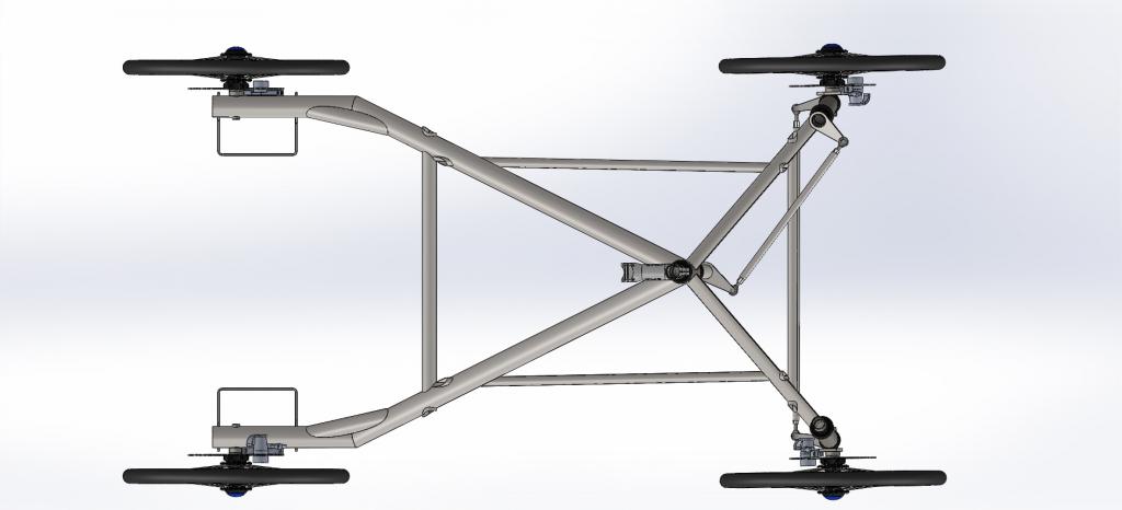

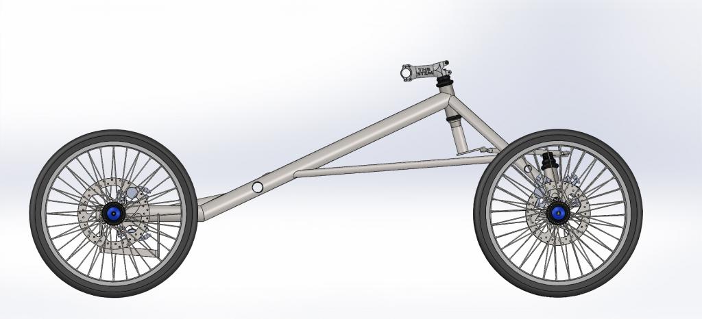

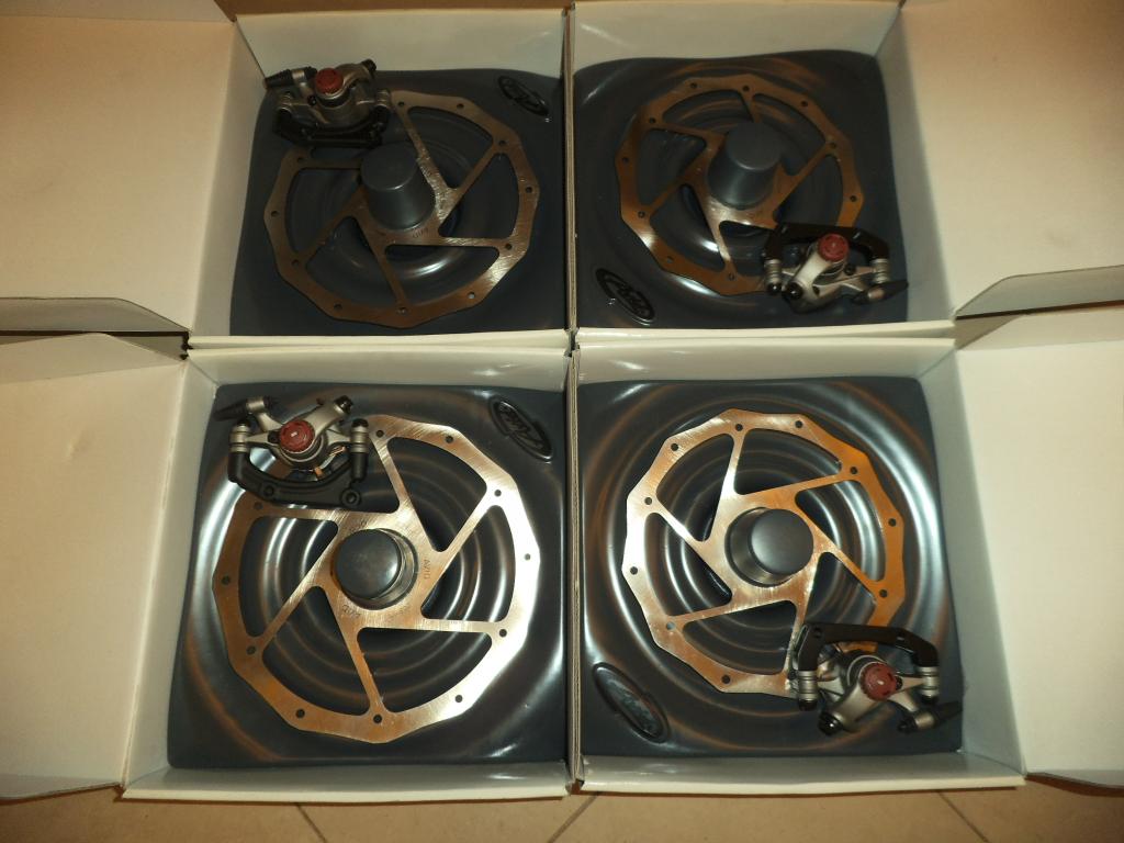

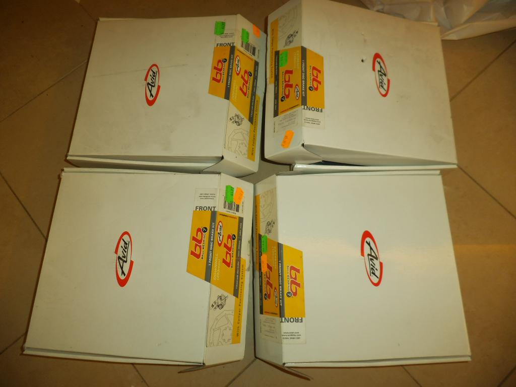

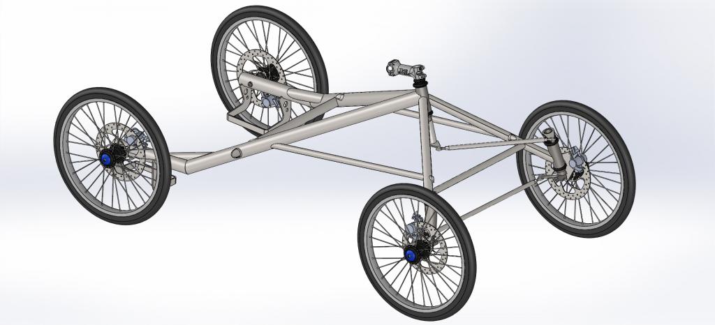

Добавлено через 4 часа 39 минут 26 секунд:

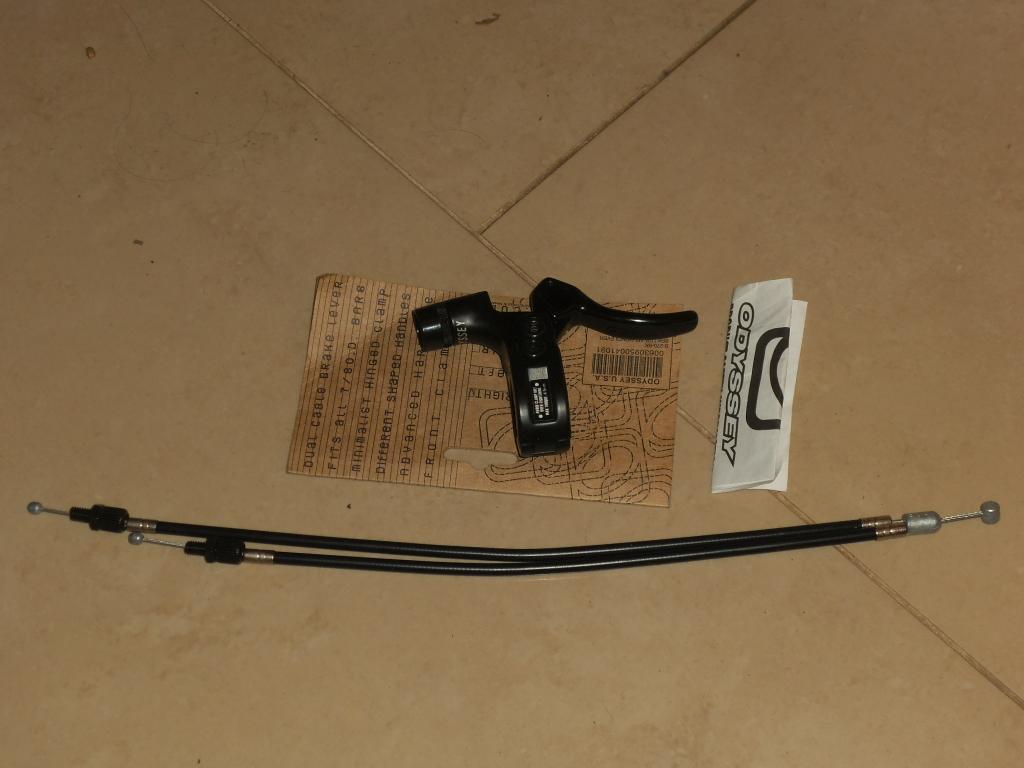

Заказчик привез тормоза, ББ7, в магазине ему отдали за пол цены, похоже что из-за диаметров дисков 203 и 183 эти тормоза лежат в магазине с года так 2006-7 и инструкция дотирована 2005 годом. Ну пофигу, тормозить ведь будут, наверное.
Модель коляски тоже вроде готова.
Еще привез тормозные ручки, странные такие.

Если по пересеченной местности ездить надо, то без подвески такая рама "устанет" со временем.
Слишком хлипкая выглядит. Тем более, если спортивные нагрузки на нее действовать будут.
Вряд ли ездоку будет удобно вывешиваться с таким рулем и рулить при этом.
Да и вообще, слишком много лишнего железа.
Тимофеев Юрий.
Блог: http://www.bent.lv

Да все там не так.
Сани из дерева сделаны и не такими хлипкими выглядят.
Тимофеев Юрий.
Устанет - возможно
Будет не удобно - возможно
Где лишнее желозо, пальцем можешь показать?
_Zmur_ писал(а):
Да все там не так.
Для оценки прочности используй пожалуйста инженерный язык. Термин ВСЕ неизмеряемый, посему не принимаю.

Сперва сам бы оценил прочности, результаты представил бы, а потому бы уже других напрягал бы.
Чего бы его наклоняющимся не сделать? компактнее выйдет.

Я естественно оценил еще в предмодельной стадии.
Я никого не напрягаю, лишь прошу конкретизировать и обосновывать свои заявления о недостаточной прочности.
В будущем - вполне возможно что он будет с подвеской и наклоняющийся.

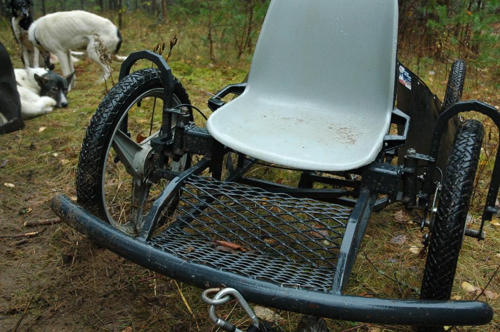

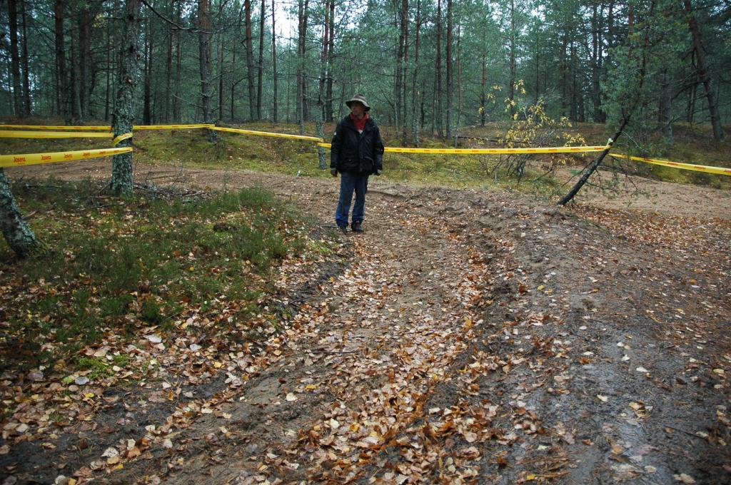

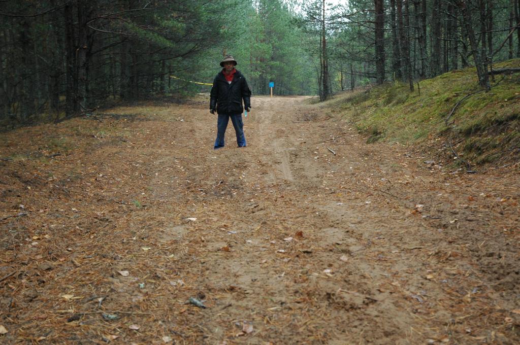

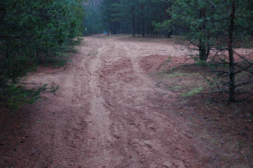

Номер сообщения:#39  Непрочитанное сообщениеДобавлено: Сб окт 26 2013 14:34

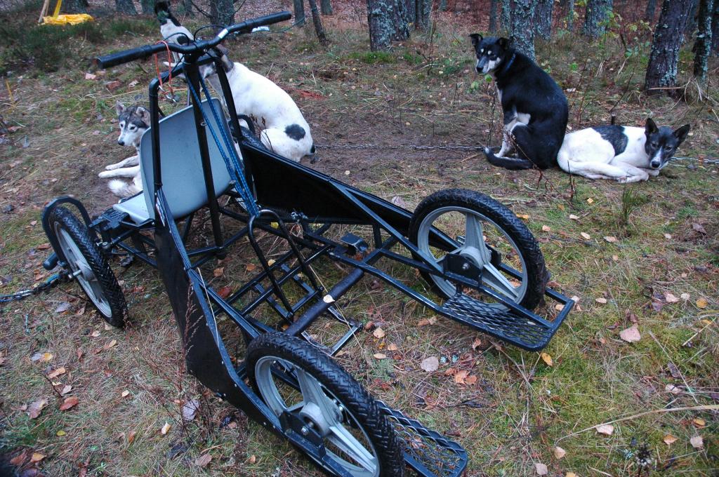

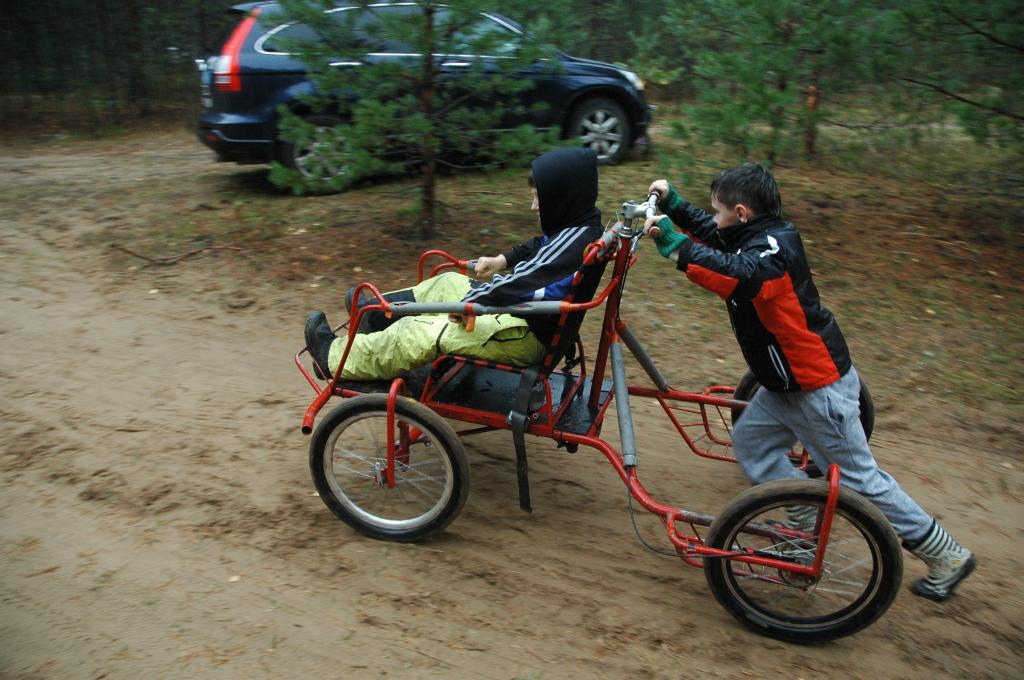

только что с собачих соревнований
4 колеса нужны по регламенту для 6 собак.
Закзчик говорит: представь себе квадроцикл где нет тормозов а ручка газа выкручена до отказа всю дорогу, твоя задача только удержаться.
Это такое короткое описание этого вида спорта.
Сидение для гонки вообще не вариант, потому как гонка не столь продолжительная и такие кочки обычная подвеска не погасит, соответственно с сидения ты просто вылетишь.
Когда собаки прут прямо, то передние колеса почти не способны изменить траекторию движение, они просто вспахивают песок к плуги :lol:. В поворот собаки сами затягивают коляску, а пилот может стараться чуть подкорректировать траекторию.
Самокатчики почти всю дорогу помогают отталкиваясь ногой.
Много просто на МТБ (редко кто с задней подвеской) и с одной сабакой.
Комментарий к файлу: кочки еще те
Комментарий к файлу: рыхлый песок, на трайке я бы скорее всего застрял
Комментарий к файлу: типичный поворот
Комментарий к файлу: самокат, польский
Комментарий к файлу: коляска заказчика, делал он ее сам
Комментарий к файлу: польская коляска, типа крутая
Вот почему нужны задние управляемые. А может и все 4...
Дак а педалями пилот МТБ помогать может ? во время гонки?
по сути у польской коляски есть подобие подвески - задние колеса на длинных штангах так што есть некоторый ход для амортизации
