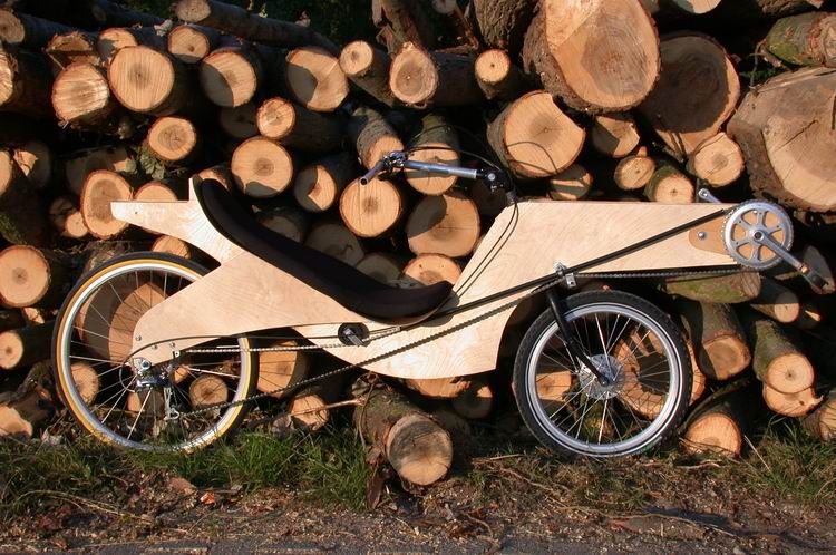

Каюсь, не хватило терпения. Хотелось поскорей доделать.
Теперь пришел к выводу, что сиденье следовало опустить см на 15. Тогда и руль можно опустить в вилку и добавить ему жесткости.
На не жесткий руль указывают и ребята-велосипедисты, рискнувшие сесть на этот лигерад.
Зато теперь, опробовав "прямоугольный" вариант, присматриваюсь к:

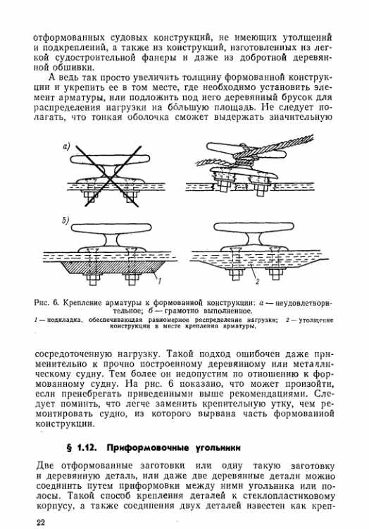

Есть такая старая книжка, там описано очень много различных способов соединений стеклопластика с деталями из других материалов. Причем как я понял, это способы проверенные на практике.
За это сообщение автора dim поблагодарил: Евгений (Сб дек 07 2013 01:40)
 Заголовок сообщения: Re: Стеклопластиковый лигерад
Номер сообщения:#33  СообщениеДобавлено: Сб дек 07 2013 01:41
Спасибо! Интересная и полезная книжка.
http://motorka.org/book/1436-malotonnazhnye-suda-iz-stekloplastika.html

Лодка, всё-же, принципиально отличается от велосипеда. У лодки огромная несущая площадь, а концентрации нагрузок есть только в некоторых местах, и то они всё равно опираются на эту
огромную площадь дна. А у велосипеда нагрузки, на той же рулевой колонке, даже при небольшом ударе, усиливаются через рычаг в разы и концентрируются на мааааленькой площадочке. По тому рамы и делают из углеволокна, а не из стекловолокна.

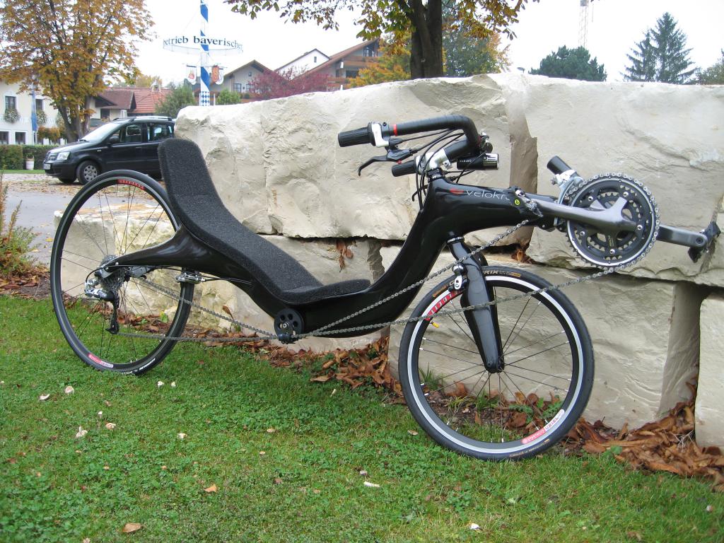

А вот корпуса очень многих корпусных веломобилей сделаны из стеклопластика, в том числе рекордный EVO-S
[youtube]http://www.youtube.com/watch?v=XSEINKWhoEM[/youtube]
Но и здесь весь низ карбоновый. Опять же, из-за концентрированных нагрузок.

Еще ребята на выставке говорили что карбон очень опасен при авариях на дороге, потому что места где он ломается - острые как бритва и можно здорово порезаться об него, а стекловолокно на местах поломки - пушистое и менее травмоопасное. Это в основном говорили ребята использующие полнокорпусный веломобиль.
