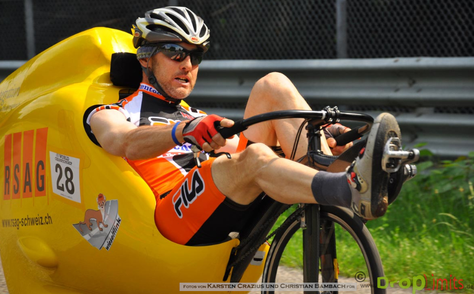

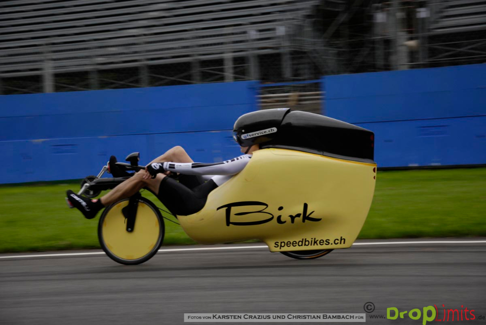

А что, никто не видел прототип обтекателя Алексея? Birk Comet

Да, но там задница наполовину погружена в нижнюю округлость обтекателя, потом рама и всё.
А у Алексея кресло торчит над обтекателем, а если сравнить фотку колумба с обтекателем и без, то понятно что под креслом/рамой пусто.

Округлая часть под сидением позволяет более грамотно разводить
потоки.
Ответа на самый главный вопрос, который терзает меня уже давно:
какова установившаяся скорость Кометы (оригинальной), при мощности
160-200Вт? :?:
Неужели нигде в Мире(!) это не приведено? :roll:
Хотя, судя по видео с Квестами, Миланами и Манго, я не жду увидеть
какую-то фантастическую цифру. :roll: Ориентировочно ~37км/ч.
Ноги работают открыто и это приговор. :romance-ballandchain: :angry-banghead:
