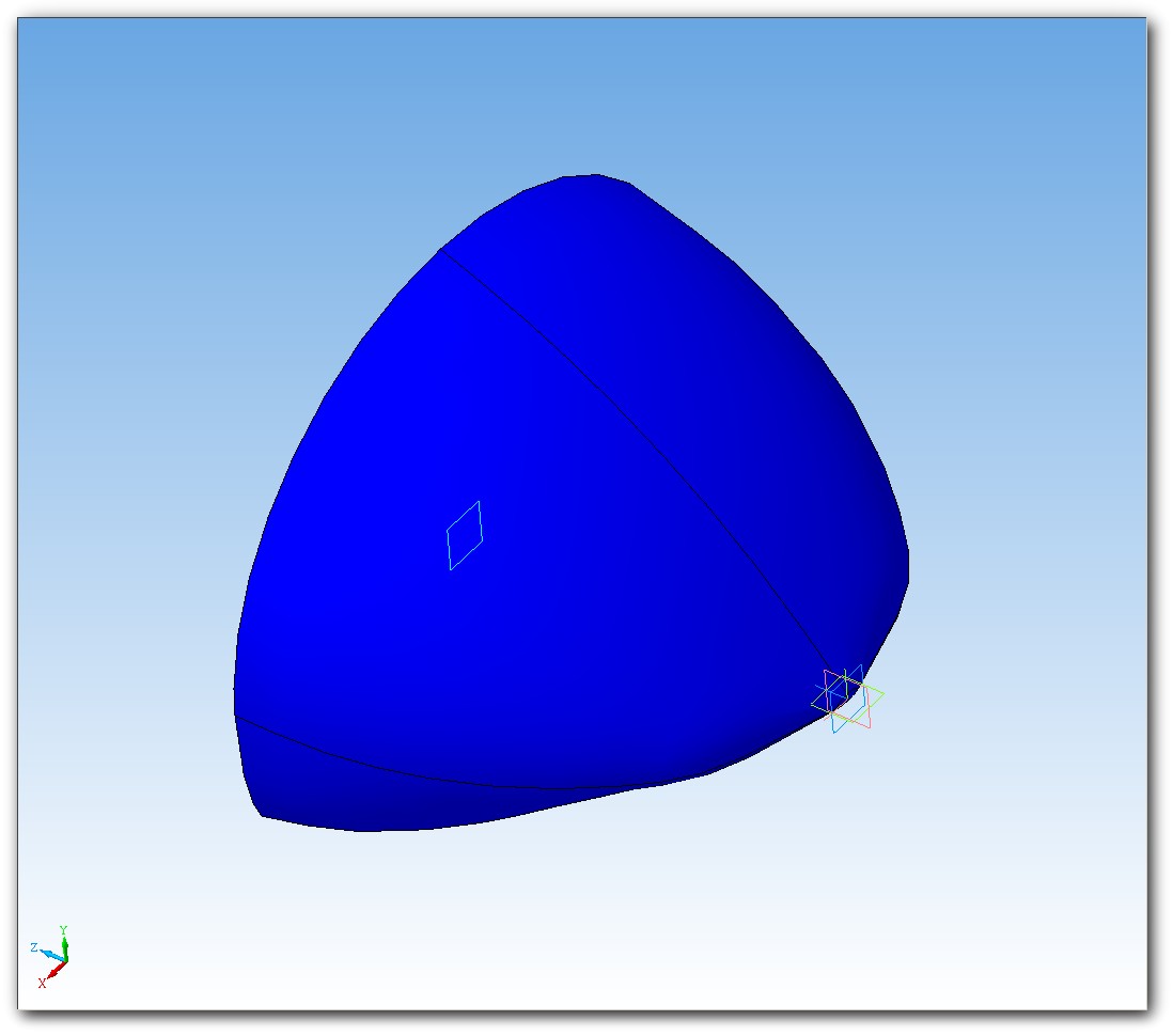

Буду его проектировать достаточно прочным и комфортным с большим лобовым стеклом - аппарат не рекордный, а для ширпотреба, и двухколёсным с высоким клиренсом, чтобы его вездеходность не слишком намного уступала МТВ. Ну и рассчитываю, что его средняя скорость по велокомпьютеру будет уже больше чем у шоссера :confusion-confused:
Вот, кстати, выдал кусок передней части обтекателя Фантома:
На днях до этой части ещё кусок обтекателя дорощу.
- кто может тут строить модели по сечениям в Компасе - подключайтесь! - Работа веселее пойдёт :wink:

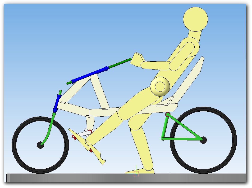

Владимир, то что ты задумал построить, по своей конструкции противоречит само себе.
Проходимость как у МТБ - длинная база уже накладывает ограничение + обтекатель = невозможность поездки по лесным тропкам ввиду плохого обзора, и недостаточной проходимости.
Система руления которую ты показал, с понижающим редуктором уже будет весить много и не оправдывает себя.
и.т.д.
Возьмем хотя бы тот самый руль, который ты разместил сверху ездока на прямой штанге, как ты посадишь человека за такой руль не ободрав колени.
Где продуманная безопасность посадки высадки без посторонней помощи? Или во время тур поездки тебя туда вмуровывать? Хотя по правила, должна быть хотя бы боковая поднимающаяся дверь.
Неужели ты никогда не задумывался, что все гениальное должно быть простым. Зачем усложнять конструкцию стримлайнера непродуманными компонентами которые будут сомнительно функционировать? , да и прибавлять кучу проблем при тех обслуживании.
Зачем нагромождать туристический рюкзак ПИАНИНОМ, только ради того чтобы послушать в походе живую музыку классиков? при этом не взяв с собою самого классика?
У тебя на чертежах с первого взгляда все прекрасно выглядит. но с точки зрения удобоваримости и технического равновесия, если сделать данный аппарат, то он получится необоснованно дорогим, и технически перегруженным и ездить на нем будет очень проблематично.
И не надо говорить что ПО ТВОИМ чертежам построен велосипед на котором ездит Romata. Или тебе напомнить переписку, что от тебя было выложено в качестве твоего первого чертежа? Почему с тобой приходится воевать за каждую мало мальски грамотную, не навороченную конструкцию... а ты все равно будешь ТУЛИТЬ то что тебе якобы видится наиболее подходящим.... плюя на мнение многих людей на форуме . А?

Привет, Алексей!
- стримлайнер пока не проектируется для лесных тропок, поскольку даже и если бы его проходимость его была достаточной и для лесных тропок, то он бы всё равно скорость за 30 км/час по лесным тропкам бы и не развил, поскольку и на нормальном обычном МТБ скорость в районе 30 км/час достаточно уже опасная, чтобы не справиться с управлением и влететь куда-нибудь в дерево с травмами. Стримлайнер как раз и нужен для велодальнобоев, где 80% нормальных автомобильных трасс, и частично просёлочные дороги с хорошими грунтовками из укатанного чернозёма, где аппарат с клиренсом самтиметров 10 по-любоиу пройдет. - Я проектирую стримлайнер под Киев-Крым, и этот весь маршрут от А до Я, знаю уже по-велосипедному. Аватар, однозначно не всюду уже пройдёт на этом маршруте, а вот высококлиренсный двухколёсный Фантом однозначно уже пройдёт, где я рассчитываю на нём проходить.
- даже если будет весить 5 кг, то эта дополнительная прибавка к 50-ти килограммовому аппарату будет незначительной. Но конечно же коническая передача 5 кг весить не будет, а значительно меньше, тем более что передает не киловатты мощности, как в электродрели, а всего лишь человеческие ватты мощности; - взвесь коническую передачу какого-нибудь электроиструмента - она уж никак не весит 5 кг, а скорее всего меньше килограмма, и то не из лёгкой дюрали, и не облёгченная.
- и в самом деле на обтекателе примерно по периметру сидухи будет задний силовой шпангоут, а где-то в районе лобового стекла - передний шпангоут, держащих от излишних деформаций обтекатель при падених аппрата набок. - А между этими шпангоутами, на переднем будет видимо крепиться дверь, и открываться скорее всего по-автомобильному набок, чтобы вылазить из аппарата выставив ногу на грунт, не завалившись вместе с аппаратом.
- ну так продумывай ты; - понятно что для достижения большей скорости аппарат неизбежно будет несколько усложняться.
- но он мне нужен, и в принципе я обладаю достаточным знанием технологий, чтобы такой аппарат рано или поздно сделать
- ну так я ж говорил уже, что готов овладевать циркачеством, ради освоения на нём на первое время езды, даже без поддерживающей пары выдвижных колёсиков, заменив их парой слева и справа внизу дыр обтекателей для выставления ног.

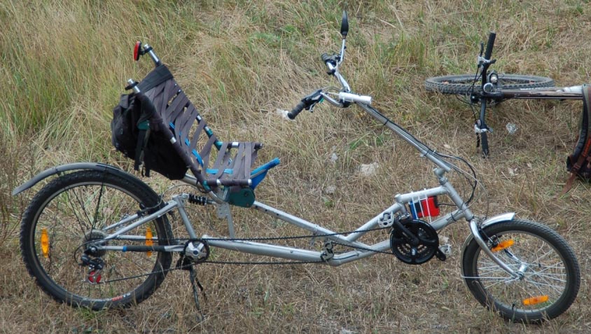

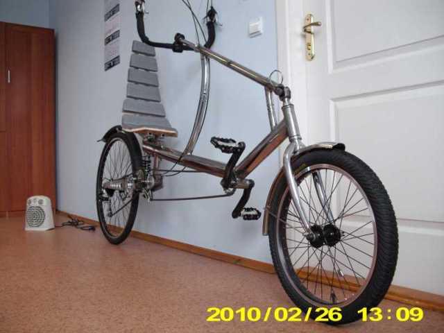

- вот один из первых моих вариантов 3D-модели модели под чертежи
Комментарий к файлу: Веломобиль-3 (Вид сбоку)
вот то что мы выдали с тобой (и чем я сейчас, кстати махаю потенциальному работодателю, - кстати, довольно таки многообещающе)
а вот аппарат, который был у тебя до того, как я появился на горизонте
а вот аппарат, который я вычертил, за пол-года до того как ты появился у меня на горизонте
- так что судите сами :wink:
- но по-любому конечно же практически 98% чертёжной работы пока что в этом нашем проекте делал я; - это моя работа :wink:
