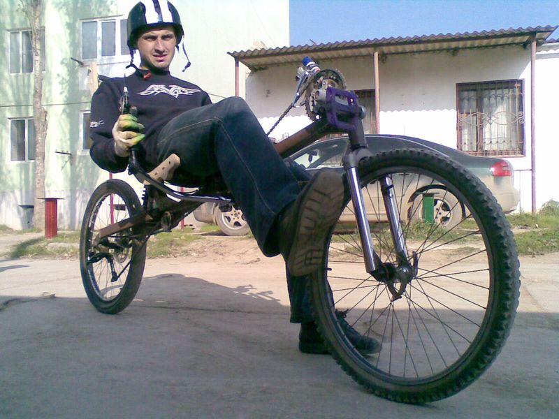

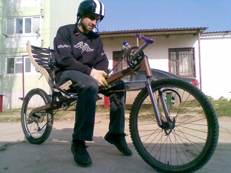

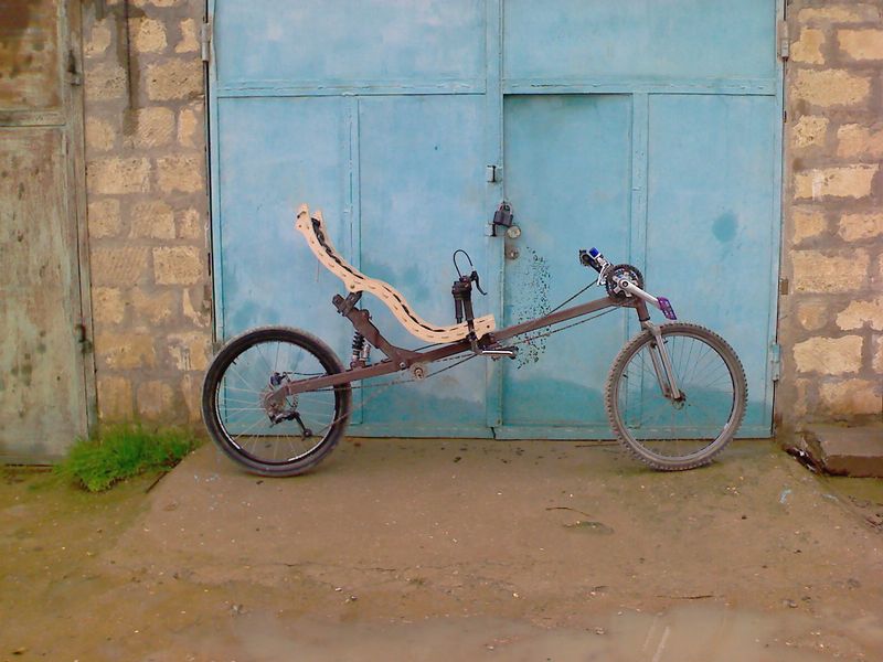

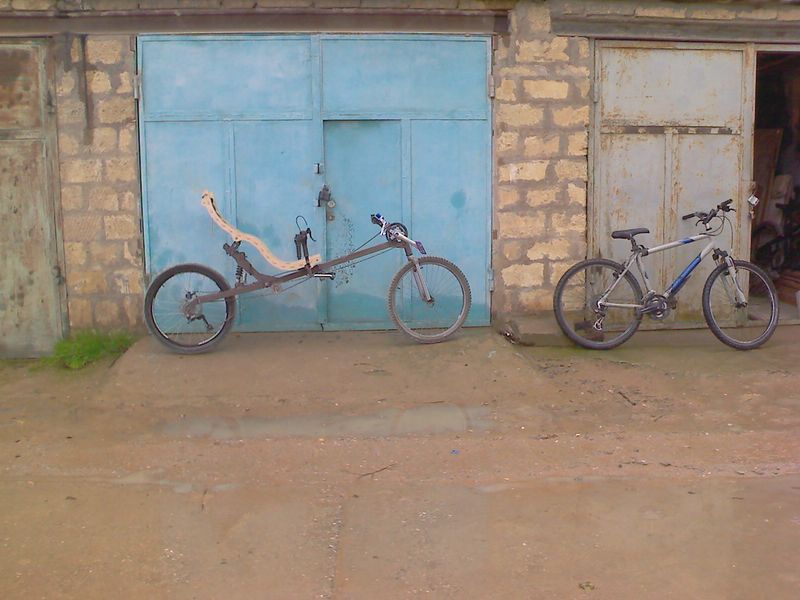

вот выкладываю несколько фоток аппарата с наездником....

Теперь вернемся к твоему аппарату... Помнишь, тебе давали совет по-быстрому сварить макет из труб, чтобы понять, чего тебе надо? Вот и настал тот момент, когда ты наступаешь на известные грабли - делаешь-делаешь, красишь, полируешь, а под конец выясняется, что или форма не та, или ноги до земли не достают, и надо резать и начинать сначала...
1. Сиденье всяко переделывать - сидушка с такой высотой нужна уже узкая, как на велосипеде.
2. Сделай фотку с собой строго в профиль, чтобы было без искажений - прежде, чем что-то дальше советовать, надо пару моментов посмотреть...

Ну если седло переделать ,как ты говоришь как на веле то ноги будут уже до земли доставать...... Зачем что то резать, в принципе я на нем катал уже,.....хотя интересно что ты скажешь после того как фото спереди повешу....
Добавлено через 1 минуту 2 секунды:
кстати .....если леч на седло,.... то ноги нормально до земли достают...

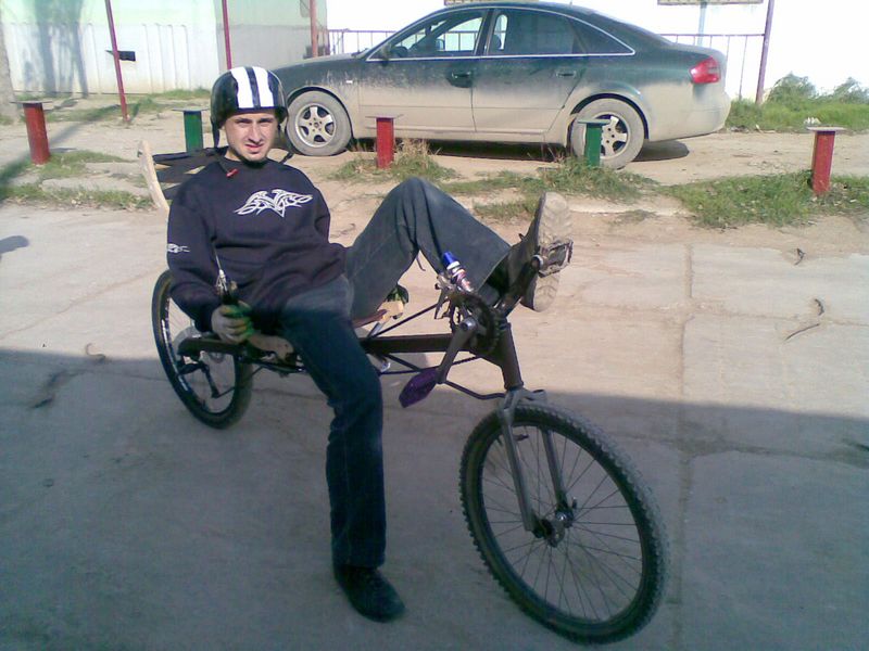

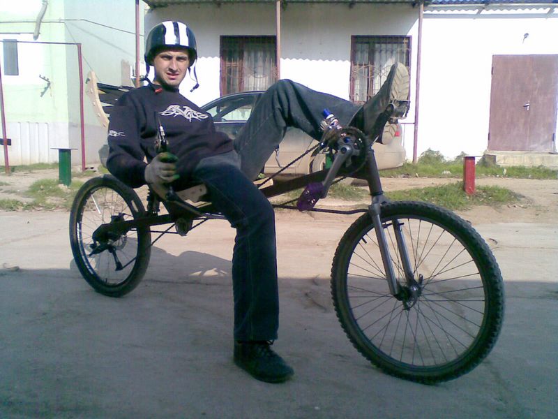

 Заголовок сообщения: Re: СООРУЖЕНИЕ САМОВАРА
Номер сообщения:#187  Непрочитанное сообщениеДобавлено: Сб окт 30 2010 18:08
Сообщения: 425
Откуда: Бийск, Алтайский край
Поблагодарили: 7 раз.
Как тебе без передней подвески? Думаешь без неё обойтись или амортизационную вилку будешь ставить?

Ставить подвеску спереди пока не собираюсь....Все время что катал вообще не ощутил что спереди жестко...
А катал я специально по "танкодрому", ну там где дорога очень плохая, и стыки в плитах во дворе 10см вообще не заметны...
Так что не буду

Молодец! Хорошо смотрится! :clap: Было бы интересно сравнить этот лигерад с аналогичным длинабазником Якова.
Номер сообщения:#190  Непрочитанное сообщениеДобавлено: Сб окт 30 2010 20:09
Сообщения: 740
Благодарил (а): 104 раз.
Имя: Руслан
если не ошибаюсь....то аналогичным с лигерадов ЯКОВА он был до того момента...пока я не порезал раму и передвинул стакан прямо под каретку...а щас он скорее похож на "Аватар" что учавствовал в туре в это м году (не знаю чей)....
Номер сообщения:#191  Непрочитанное сообщениеДобавлено: Сб окт 30 2010 20:28
Мне кажется это детали. В целом это два интересных длинобазника с задней подвеской и рулем аватаром.
