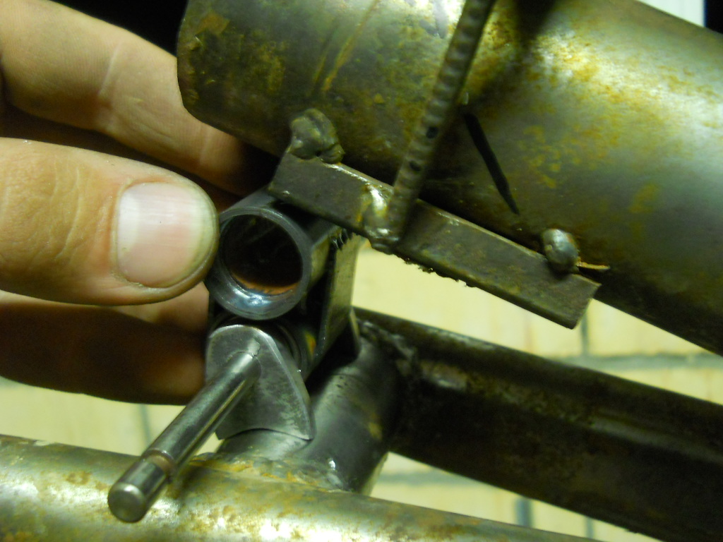

Промежуточный линк я, разумеется, поставил, подвеска работает:
Вопрос был в том, что нет особой разницы между заблокированной и разблокированной подвесками. Да, при блокировании подвески аппарат становится чуть выше и чуть собранней, что ли, но в горку особого прироста скорости я не заметил.

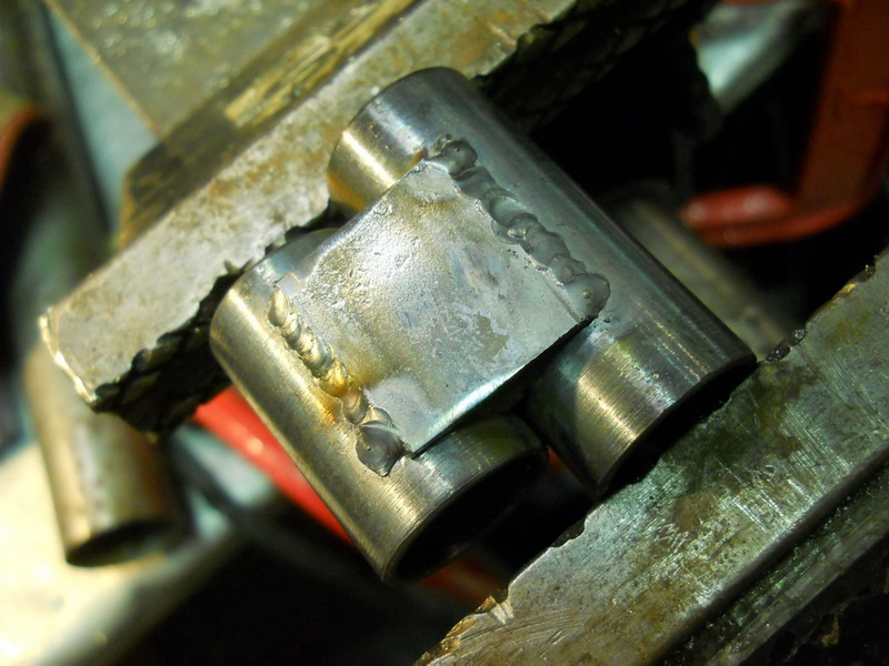

На чертеже деталь перед треугольником не значится.В деле же ты ее оказывается применил. .А может я полуслепой :D . Так что извини.Скажи мне пожалуйста.Можно ли ШП заменить На вкладыши из баббита?
Добавлено через 11 минут 4 секунды:
Я не знаю как переносит баббит ударные нагрузки.Но в старых грузовиках он присутствовал.

Знаете, а с баббитом никогда не работал. :)
На схеме промежуточный линк показан очень схематично.

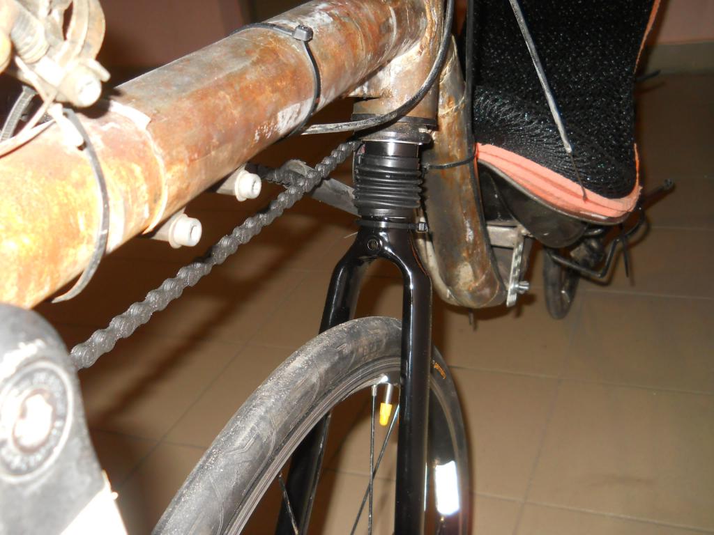

Перед отправкой "Самурая" я поставил на него вилку 28" и пререднее колесо 26". Трейл получился около 50 мм, угол рулевой - 68 градусов, разница между сиденьем и кареткой - 30 см. Высоковато...

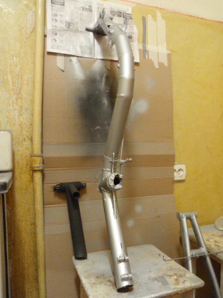

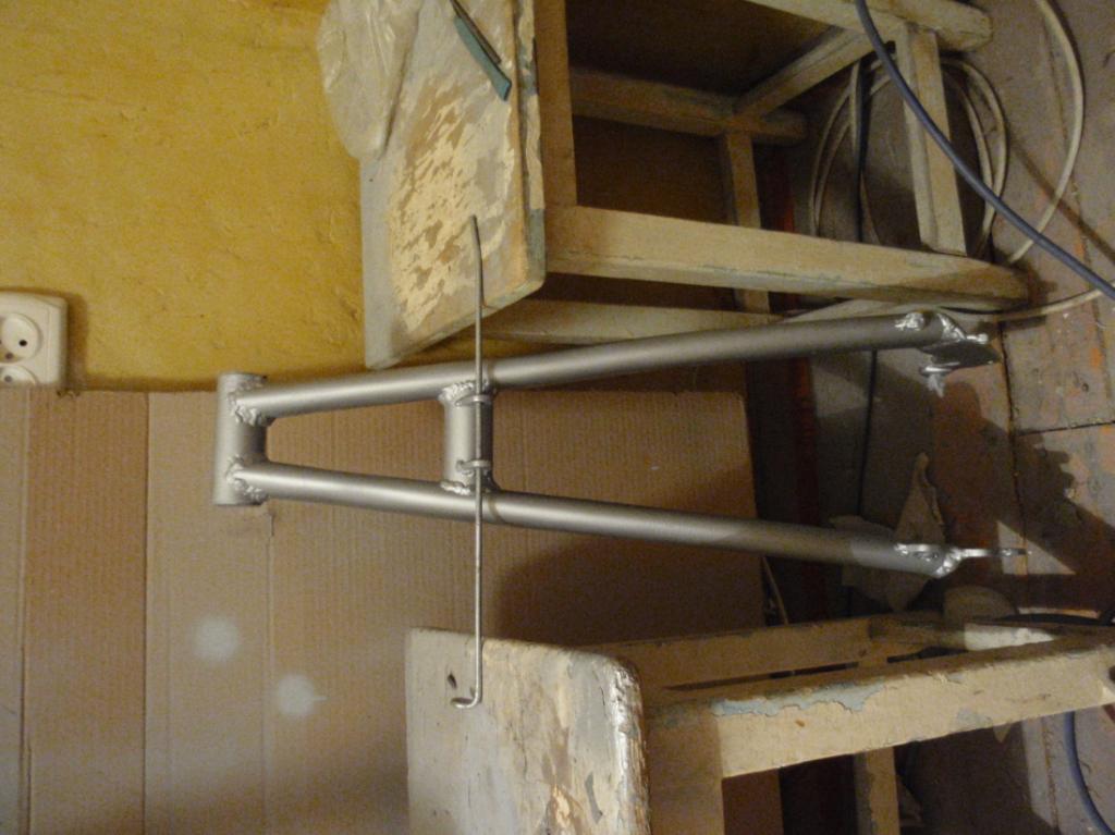

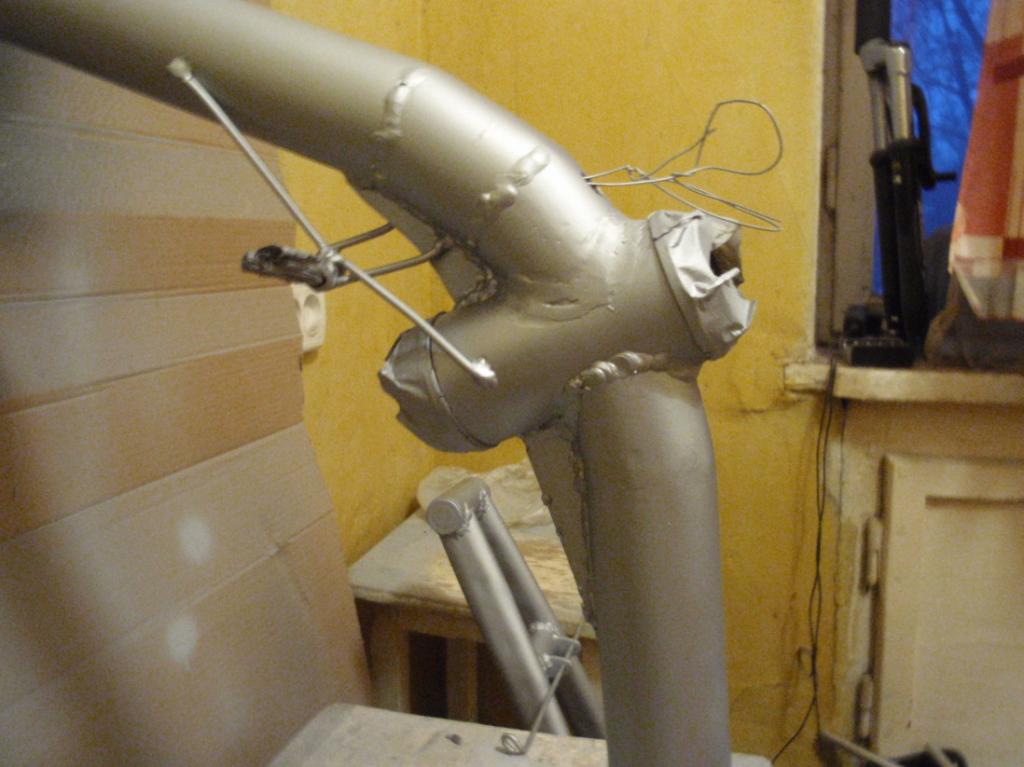

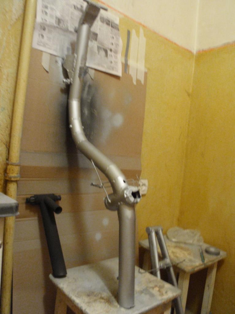

крашу потихоньку
маскировка под титан :D
лак прозрачный, матовый, чтоб в глаза не отсвечивало, пока только один слой, собираюсь ещё 2 слоя наложить
 Заголовок сообщения: Re: "Самурай"
Номер сообщения:#189  Непрочитанное сообщениеДобавлено: Пт мар 28 2014 21:08
Блиин, вылезло все. :)
По-моему, на эту раму надо положить хороший слой шпатлевки и зашкурить. На темной раме косяки сварки не так вылезали...

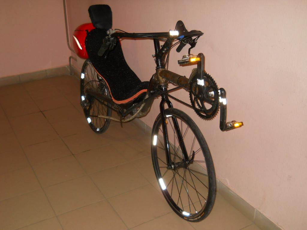

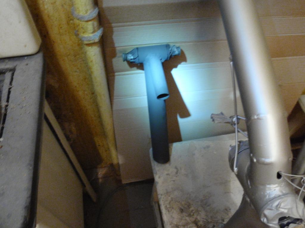

вынос каретки забыл вставить
и ещё общие фото

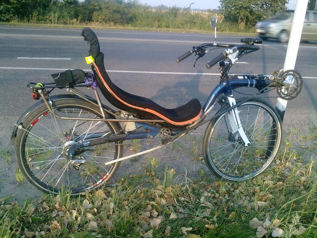

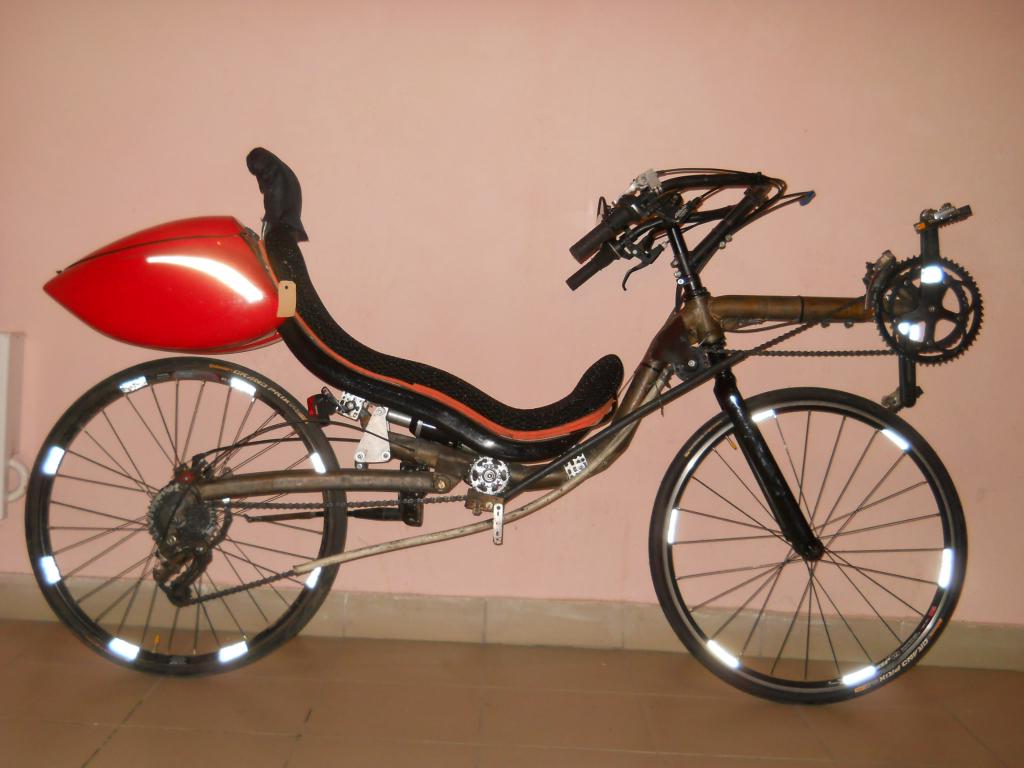

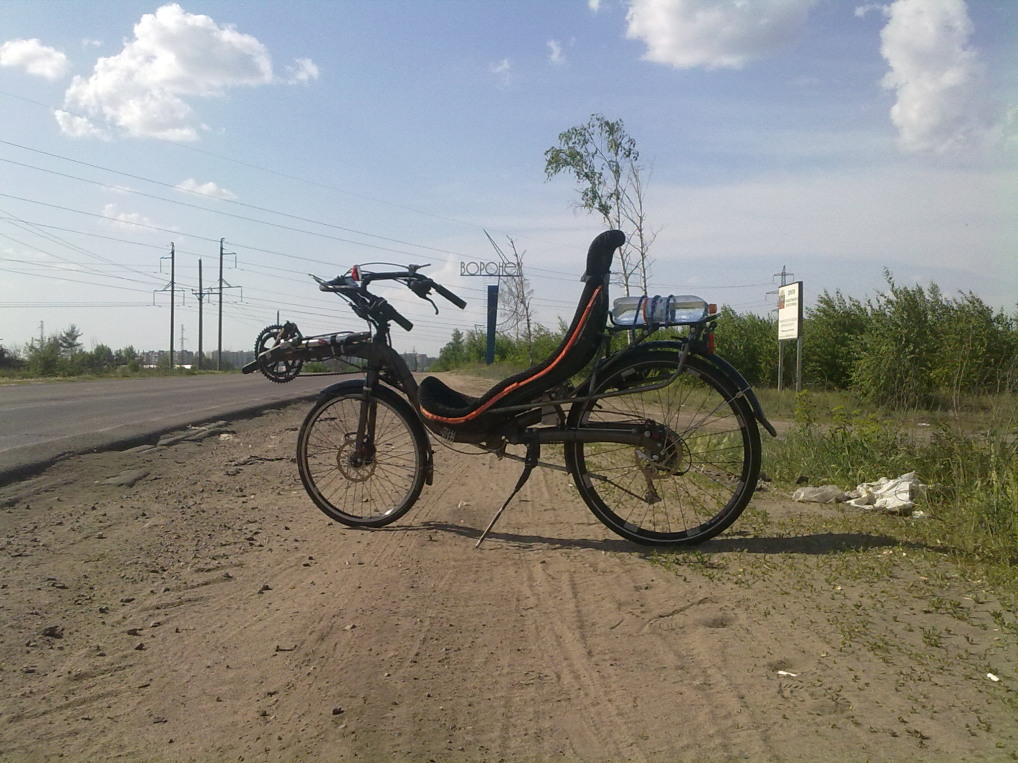

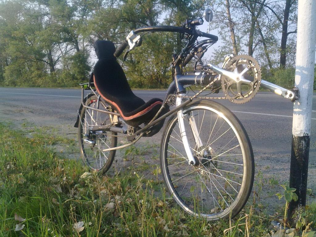

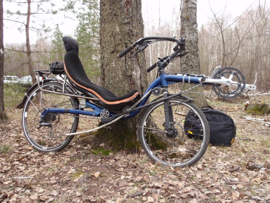

за прошедшее время произошли мелкие изменения-лигерад был покрашен в синий металлик
собрал колесо на планетарке(спасибо Modulatorу) и прикрутил вилку на 26", стало так:
совсем как большой :dance:
правда шатуны за покрышку цепляют, приходится помнить об этом, а в остальном только положительные эмоции.

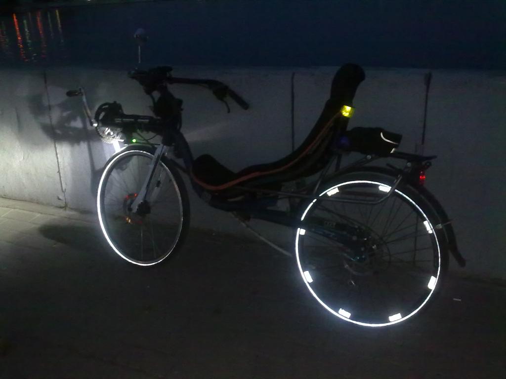

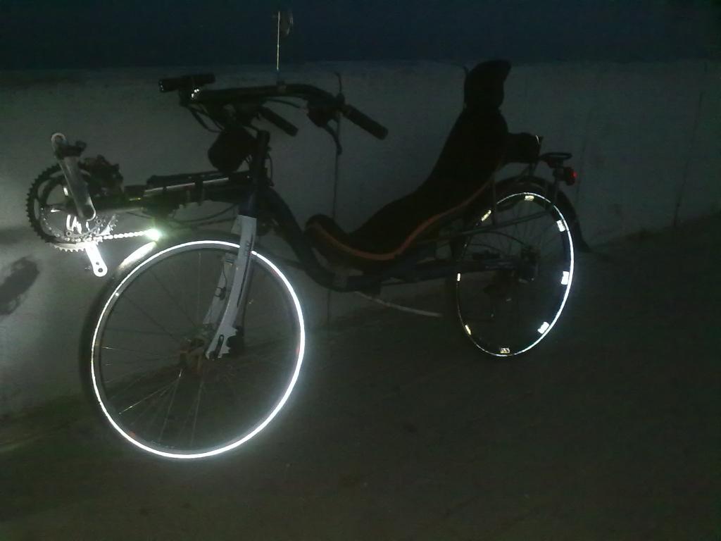

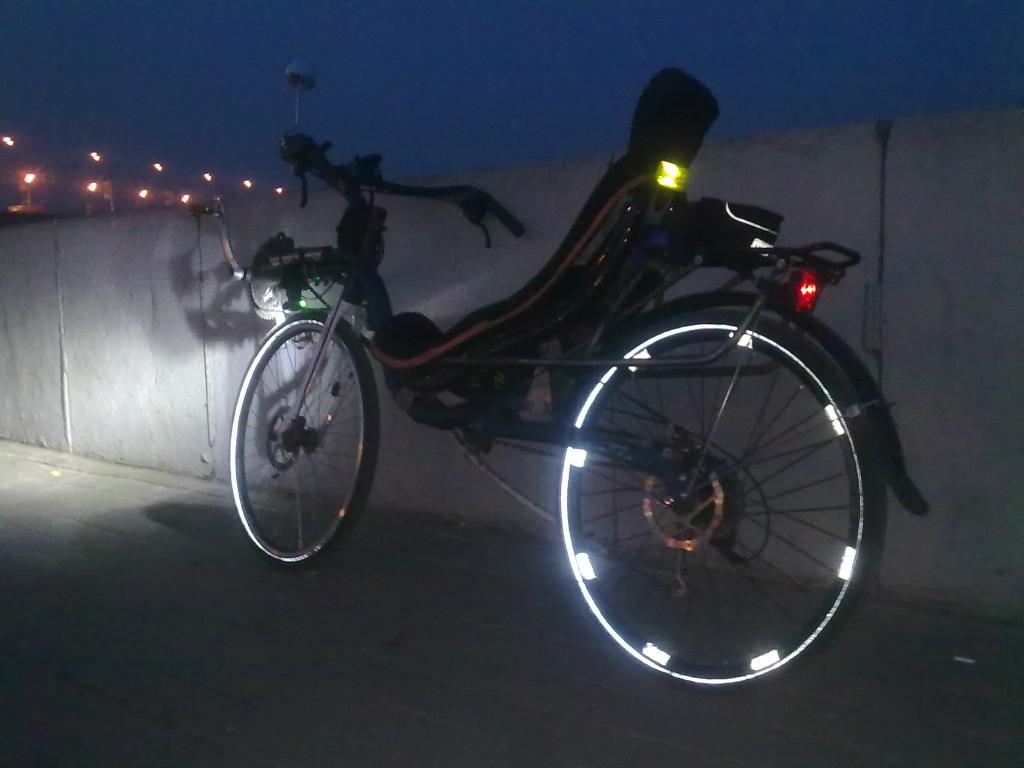

чуть не забыл-фото с вечерней набережной водохранилища
фото с телефона-качество не ах.

Красавец, что сказать! :wink: Цвет - класс, да и защита теперь есть: не заржавеет сей Шедевр! :!:
Касаемо втулки: как она на ходу? По рассчётам, диапозон передач с ней теперь должен сильно сдвинуться
в сторону высокоскоростной езды по равнине и спускам...
Каков диапозон и как ощущается шаг передач на 1-й и 2-й звезде? :?:

втулка на ходу хороша - собачек нет, поэтому накат тихий, на месте переключаюсь как хочу. В стандартную горку 11% влезаю со скоростью 9км/ч, под горку раскручивал до 45км/ч. Передаточное отношение 1,95 ( 39/20). Большую звезду ещё не включал-нужды не было.

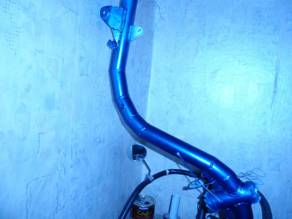

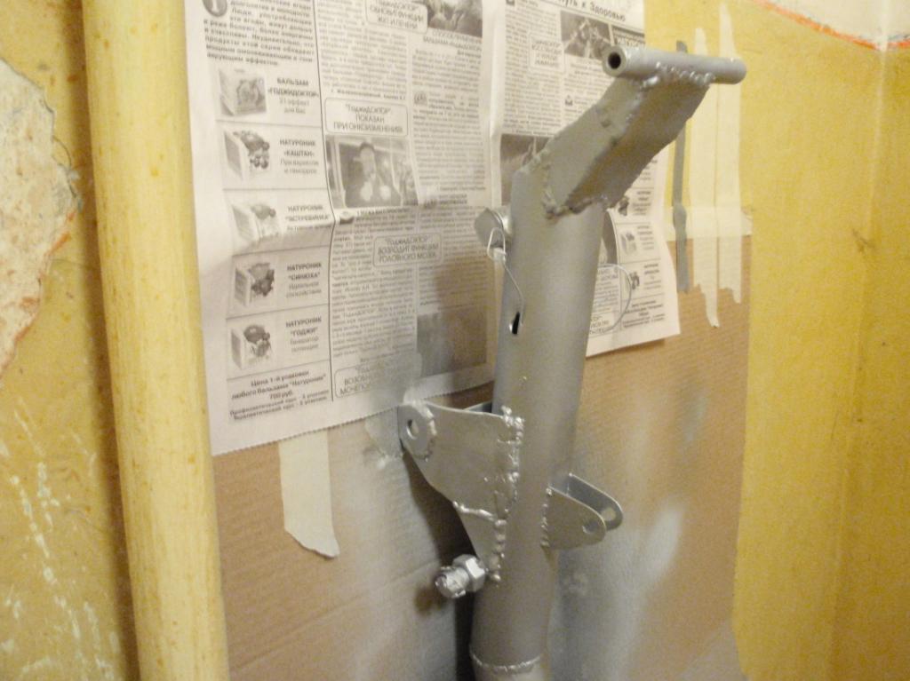

Были трещины, заварено и усилено владельцем было так:
https://yadi.sk/d/xFTMUAI4isYMh
Номер сообщения:#195  Непрочитанное сообщениеДобавлено: Пт сен 22 2017 16:16
Сообщения: 14154
Судя по фото, ломано там не в первый раз, заварено полуавтоматом, прогноз - сломается снова.
Решение - менять вообще весь кусок трубы, примыкающей к рулевой колонке, стыковать со старой бушем и сварочными заклёпками, варить естественно аргоном.

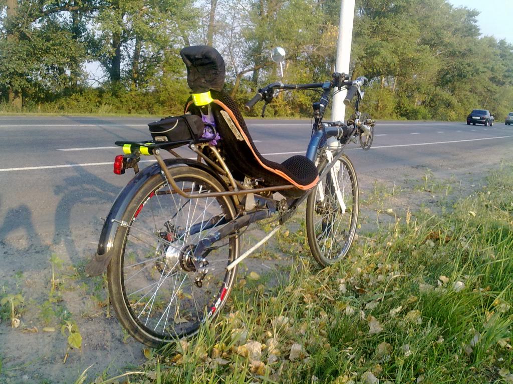

Давненько тут не писал.
В прошедших годах лигерад катался как обычно, заварка держится до нонешнего дня. В километрах это где-то 1800-2000.
Колесо переднее собрал на динамо втулке полторашке(в смысле мощность полтора ватта, в отличие от стандартных трех ваттных). Накат с ней очень хороший, не чувствую её совсем.
Вот такая https://www.bike-components.de/en/Shima ... ub-p37121/
Брал к ней и фонарь на полтора ватта, но спалил его, когда к батарейкам подключил и смотрел на световое пятно от него. Поставил фарку для динамки на три ватта. Работает нормально.
У меня 1 куск трубы- прямой бум примыкает к рулевой колонке сверху. Для дизайна можно подварить П- образный косяк снизу.
Второй прямой кусок примыкает снизу (гусак). Там 2 накладных стыковочных шва.
Дизайн выиграет: на бума накладка, а гусак прикрыт сидушкой.
