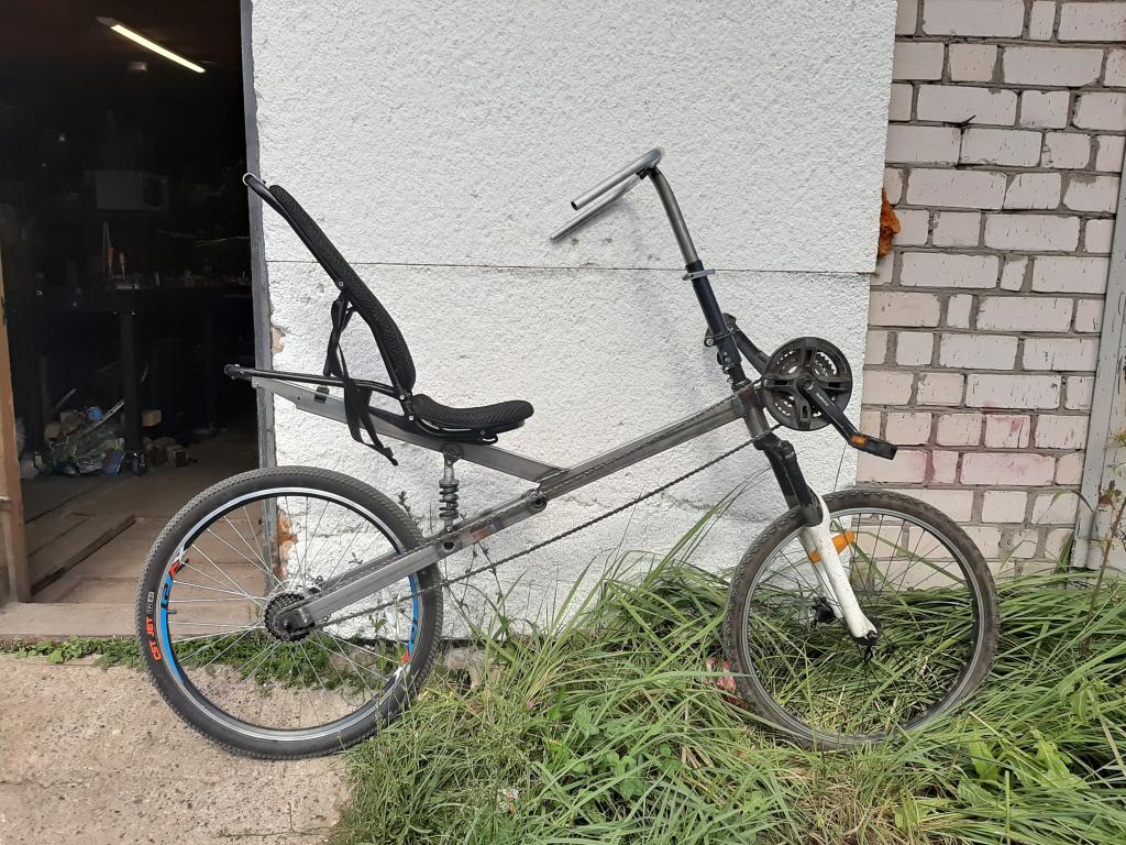

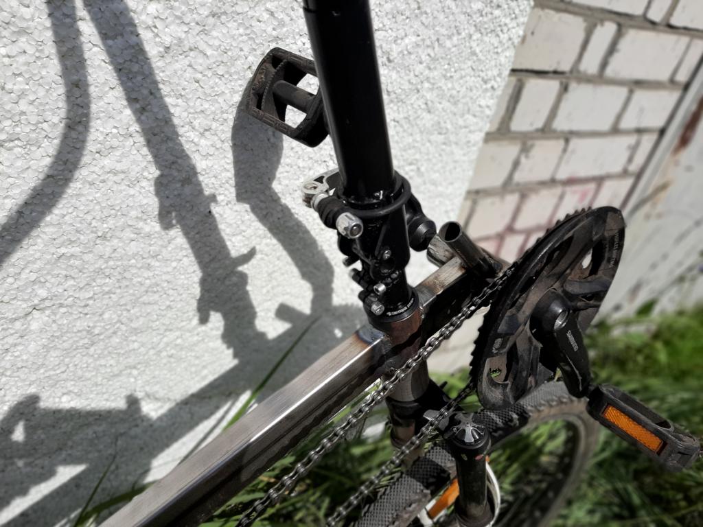

Попробовал еще такую конфигурацию. Здесь каретка чуть выше сиденья, соответственно нагрузка перераспределена на спину больше, руль без выноса, можно и прямую палку использовать - тоже работает, ноги все так же не встречаются с колесом. База короче буквально на 100 мм, посадка ниже, развесовка по осям улучшилась крайне незначительно.
Но пока не решил буду ли развивать проект в этом направлении.

Высота каретки метр или больше? Цепь сильно гремит по перу? А если поставить не копеечное резьбовое г-но, а нормальную кассетную втулку - перо пропиливать придётся?
Если это новый проект, то:
- поставить жёсткую вилку, понизив каретку и передвинув её вперёд на 100...150 мм, а колесо должно быть в виртуальном зазоре (между шатунами),
- руль "баран"с выносом и макс. понижен,
- параметры руления по "Веложе",
- укоротить базу соответственно.

В этом сезоне построил себе нового Пифагора на 29х29 колесах. Новизны в нем мало. Из новшеств - попробовал другой механизм складывания руля:
[youtube]http://www.youtube.com/watch?v=yqtLVi3WT90[/youtube]
Механизм, как следует из видео, не такой быстрый как был (можно немного ускорить установкой эксцентрика), но скорость и не нужна, поскольку это не складной велосипед, руль и сиденье складываются только для того, чтобы велик помещался в машину и лифт.
А вот чего удалось достичь таким изменением, так это большей жесткости рулевой стойки при довольно простой конструкции узла.
Класс! :o
На Пифагоре очень будет полезно загрузить руки и разгрузить спину!
Денис! Я смотрю, спинка теперь сплошная (без дырок). Если так, то "Класс!" х2! :o :o
Как по жёсткости рамы? Больше не осциллирует на неровностях дороги, как у меня на AV57, в 2011м по пути в Шевлягино, когда я на нём из-за этого в Томилино грохнулся?

Спасибо! Пока нет ресурсов на выполнение заказов, занимаюсь хендбайками и приставками, Пифагором занимаюсь по остаточному принципу пока. Но есть несколько человек, которые хотят заказать его, в том числе один из пользователей Ринцлера первой модели.
У меня таких проблем не было никогда, думаю, проблема не в жесткости рамы, а в жесткости маятника ввиду его большой длины. Сейчас жесткость маятника достаточная, чтобы не иметь проблем. Абсолютно жестких велосипедов, как известно, не бывает, и производители поддерживают жесткость по отношению к одним нагрузкам на высоком уровне, а в по отношению к другим нагрузкам делают конструкцию наоборот более податливой. В текущем варианте с 29" колесами маятник, естественно, получился длиннее, но его жесткость, повторюсь, все еще на высоком уровне. Конечно, такая длина диктуется общим конструктивом, в идеале он должен быть значительно более коротким, чтобы иметь меньшую инерцию и большую жесткость, но в данный дизайн это не удается никак вписать. Из плюсов текущей концепции еще - отсутствие отжимных роликов.

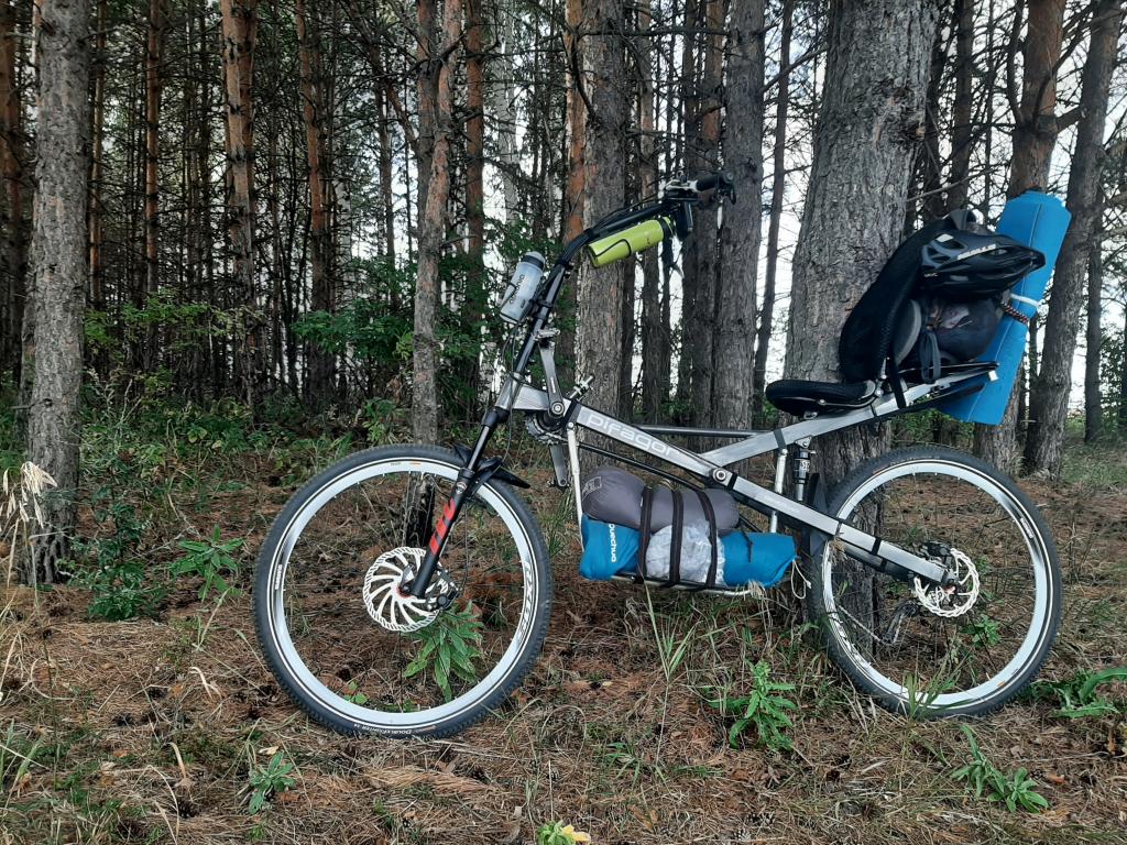

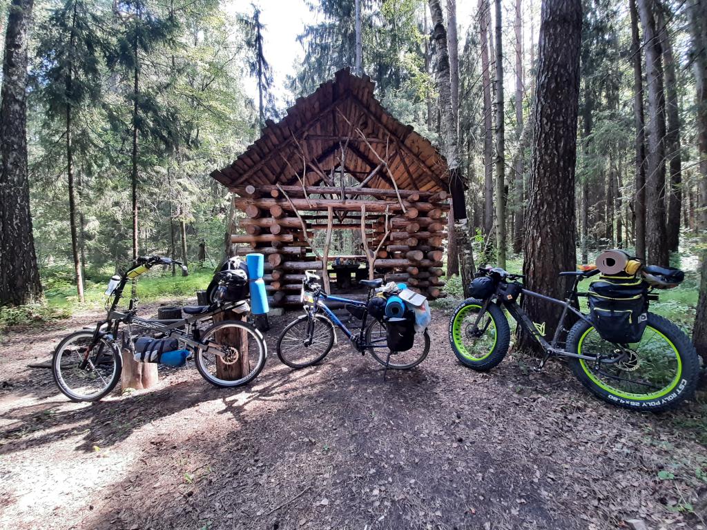

Пифагор съездил в компании гибрида и фэта к истоку реки Казанка из Казани - 110 км за день, грунт/асфальт 70/30. Из наблюдений:
- нижний багажник значительно улучшает развесовку, в планах отказаться от него в пользу элементов реализовать некий байкпакинг - подвязывать стропами груз (с палаткой, спальником и пенкой такое прокатывает).
- аэродинамика лучше, чем у вертикальщиков, но учитывая рельеф той местности (район - с говорящим названием "Высокогороский"), это не дает значительных преимуществ
- подвеска позволяет держать высокую скорость на плохой дороге, даже если велик загружен (фэт тоже может почти также без подвески за счет объема воздуха в катках)
- 29" катят лучше 26" по любой дороге, заметно позже зарываются в песке
Только на таком давлении, когда он амортизирует, он уже "более высокую скорость" без мотора держать уже не позволяет :)

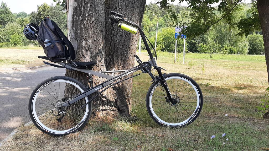

Из наблюдений:

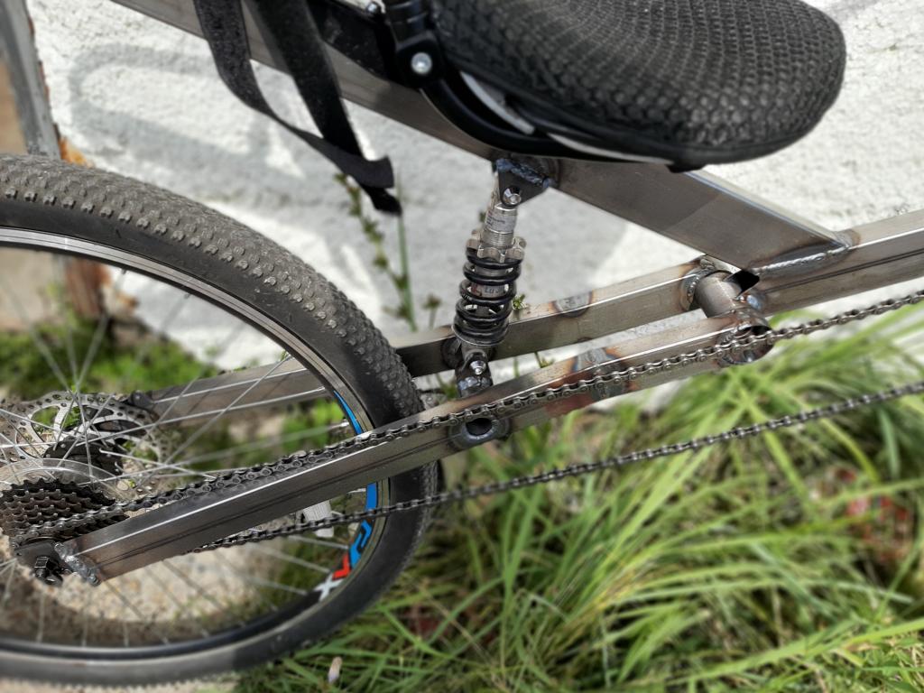

Использую аналогичный багажник четвертый год - только положительные отзывы. В качестве контейнера - гермосумка на 60 литров. за спиной осталась только сумка с печкой едой на день. Под резинки сзади пакую одежду которую снимаю по мере повышения температуры.
За это сообщение автора serg pavlog поблагодарили: 2 Balor (Вт окт 05 2021 12:24), Mazur4ak (Вт окт 05 2021 20:31)
А можно покрупнее фото - рассмотреть конструктив?
Из наблюдений:
Прикольный лигерад, а-ля BikeE - удобно, компактно... угол правда рулевой подзавален сильновато на мой вкус.
