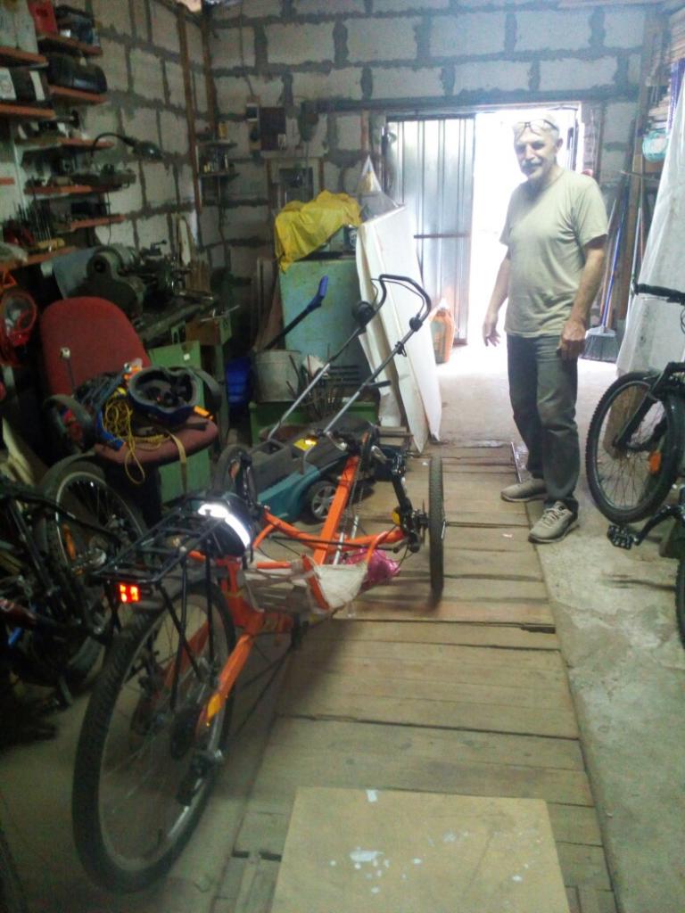

На выходных думал замахнуться на 400-ку, но проехал только 240 и слился в Клину - сильно натёр ладони от "потягушек", довольно обидно - ноги крутят, время есть а вот руки болят :(. Со временем конечно привыкнешь (я человек не физического труда и руки ненатруженные), но еще один стимул экспериментировать с заплечниками. Ну и грипсами получше...
https://www.strava.com/activities/1812174320

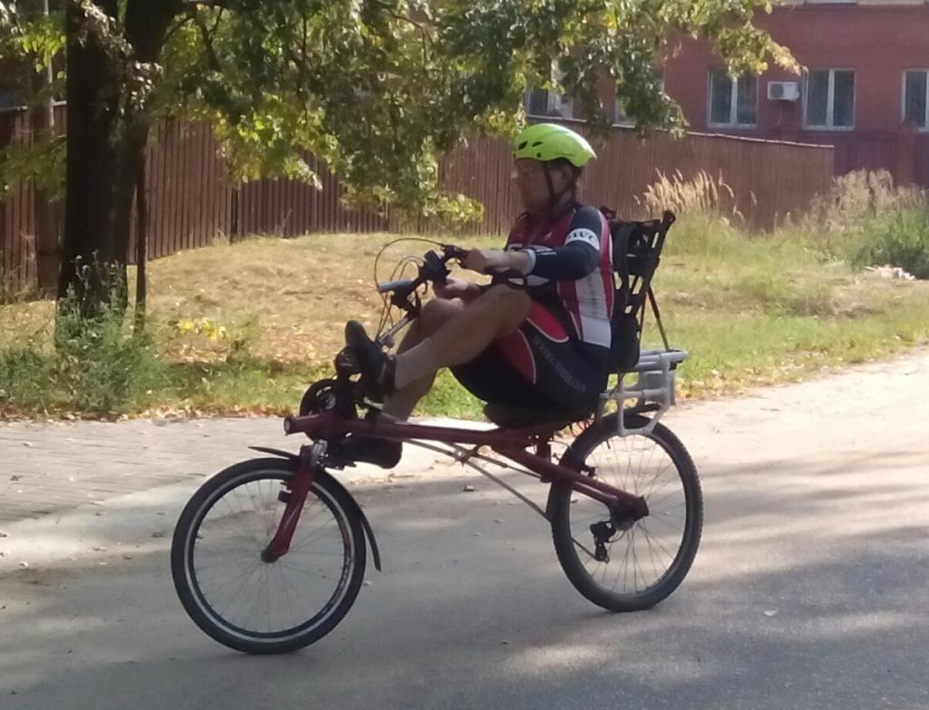

Заехал в мастерскую Юрия Константинова из Дубны, прокатился на его лигераде :)

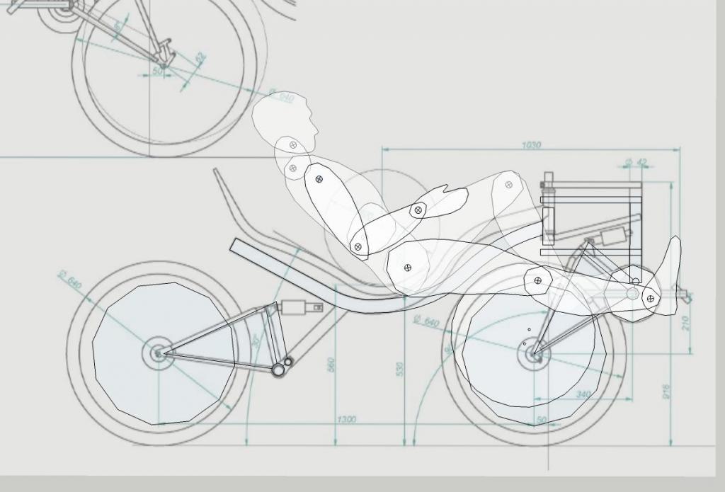

Установка 20" колес позволит опустить рулевой стакан ≈ на 50 мм и изменить форму рамы таким образом, что становится возможным значительно переместить кресло вперед для невысокого пилота.

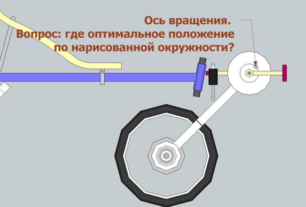

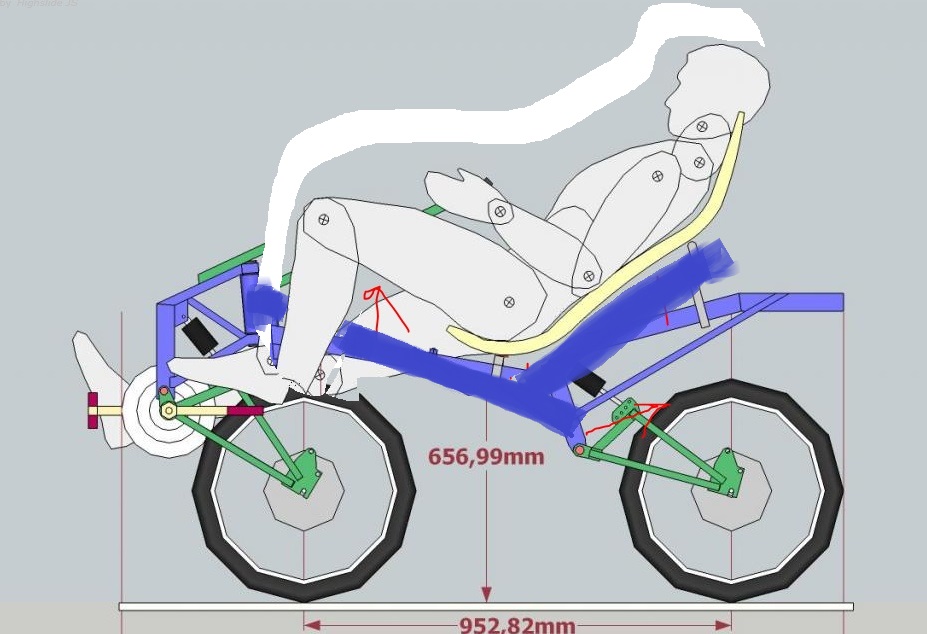

Balor. Олег, прошу поделитесь мнением по поводу оптимального положения оси вращения переднего маятника относительно каретки по рисунку (сейчас угол 45 градусов). Ваш отзыв в сообщениях выше я помню, но в данном нет ограничений стандартного треугольника, можно двигать ось вдоль окружности.
Сложно сказать. Надо ориентироваться на то, что сейчас, при базе в 130 см, высоте кресла в 63см, каретки 55 и пивота на 4см выше его (и длине шатунов 150мм) подвеска почти не качается по плоскачу и малясь разжатием - в горку... т.е. пивот было бы неплохо чуть-чуть опустить чтоб увеличить рычаг на сжатие подвески от шатуна на свингарме, или опустить кресло (что было бы идеально) или удлиннить базу (что плохо - переднее колесо и так перегружено).
По логике вещей тут нужно рисовать диаграмму сил с ньютонами и всеми рычагами...

Большое спасибо за ответ, Олег! У меня, к сожалению, не технический склад ума, всю голову заполнило клиническое мышление и самостоятельно сложно строить теории.
Из предыдущих Ваших сообщений также решил, что нужно сдвинуть пивот немного ниже и вперёд, чтобы уменьшить реакцию на подъёмах и при этом не ухудшить баланс на плоской дороге. Получилось, что сейчас ось вращения на 30 мм выше и на столько же впереди каретки. Как Вы подчеркнули, всё зависит от совокупности факторов, которые непросто учитывать.

Кстати, это "малясь разжатие в горку" - не имеет ли те же плюсы, как эффект компенсации потерь в спинке, посредством применения "дешманского" амортизатора без демпфера, в подвеске кресла известного лигерада Ринцлер? Ведь тут работает гравитация, которая "сколько забирает, столько потом и отдаёт"©.
РАЗжатием. Возможно, раскачка сжатием тут была бы лучше - тогда расстояние от каретки до кресла бы сокращалось... но в любом случае это жалкие доли миллиметра.
Еще раз, разинца хода каретки и хода колеса - ровно один порядок, в 10 раз.

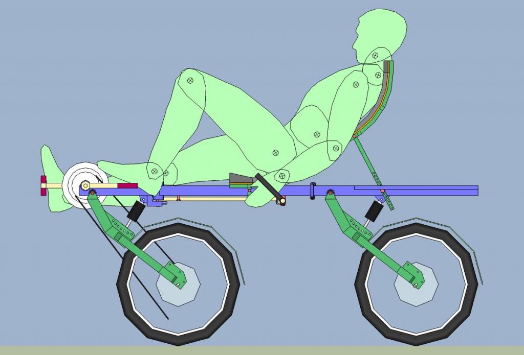

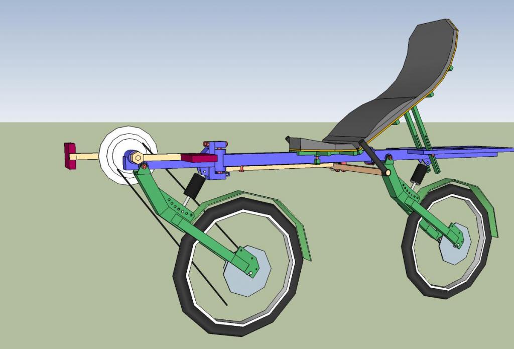

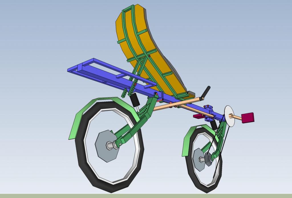

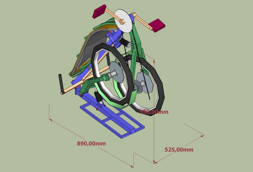

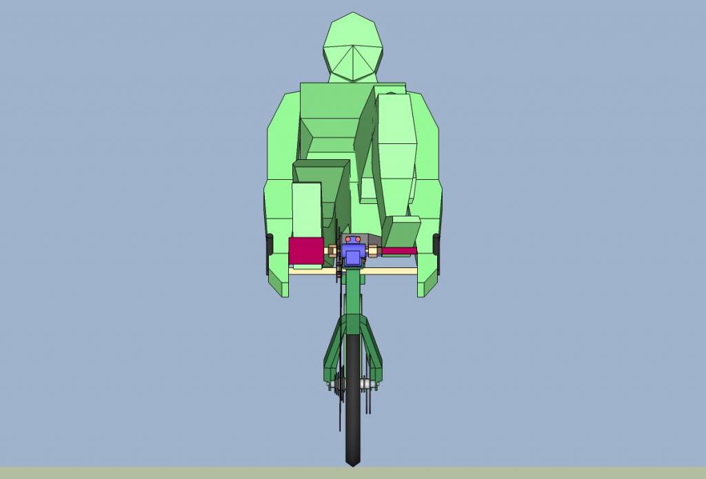

В модели: база около 960, длина 1700, угол рулевой 90, трейл -75, ход подвески 75-80. Конфликт ног и колеса отсутствует. Рулевая выполнена из кареточного узла. Длина бума 290. Удаленное управление. Максимальный угол поворота рулевой 45, радиус разворота при этом 3 метра. Высота сиденья 660, каретки 650. Амортизаторы на 150. Регулировка по росту от 150 до 195 см, регулировка наклона спинки от 21 до 45 градусов от горизонтали.

*чешет репу*
С такой компоновкой, имхо, лучше уж сделать Мунзо/Минг, всё равно малые колёса и нет конфликта шатунов.
Еще раз - удалёнка на МББ подвержена очень большим силам из-за огромной рычажности, что приведёт к быстрому износу шарниров, "игре" рамы и плохому контролю во время старта и езды в гору. В принципе, ничто не мешает иметь обычный руль с такой компоновкой, не очень понятна причина данного решения. Для удобства складывания?
Еще ты изменил тип подвески с URT на обычную однорычажку. С таким расположением шарника скорее всего будет норм - получаем "про-скват" который компенсирует раскачку разжатием, но полностью ли (и не слишком сильно ли) - я предсказать не могу.
Для физиологичности положения рук и отсутствия тиллера между (над) ног, удобства посадки и высадки. Также тиллер можно пропустить под рамой, будет очень удобно и управление прямое, однако большие углы придется "доруливать" одной рукой, так как вторая половина руля будет уходить под раму.
С таким расположением шарнира скорее всего будет норм
Тоже на это рассчитываю, но выяснить можно только построив.
Если хочешь расслабленного положения рук - лучше сразу забудь про МББ. Не выйдет. *особенно* аватар такого типа.
Остальное на вид норм, разве что свингармы придётся делать самому, а не из доноров. Зато раму делать, хе-хе, весьма просто :)
За это сообщение автора Balor поблагодарил: tttw (Ср сен 12 2018 00:55)
