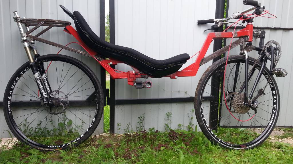

Сообщения: 6509

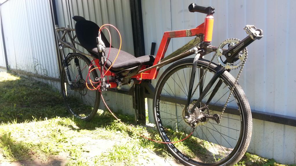

https://pp.userapi.com/c836223/v8362233 ... JR4cP0.jpg
Угол рулевой и треугольник переварены - угол всё еще негативный и трейл небольшой позитивный, но негативный оффсет значительно меньше, плюс слегка заужены перья что бы не было конфликта их с моими икрищами (Иосифу и так было норм :) и самого колеса с бёдрами.
По результату тест-драйва Иосифа, на качество езды это не сказалось (рулится замечательно), но немного уменьшилась отдача на руль от педалирования.

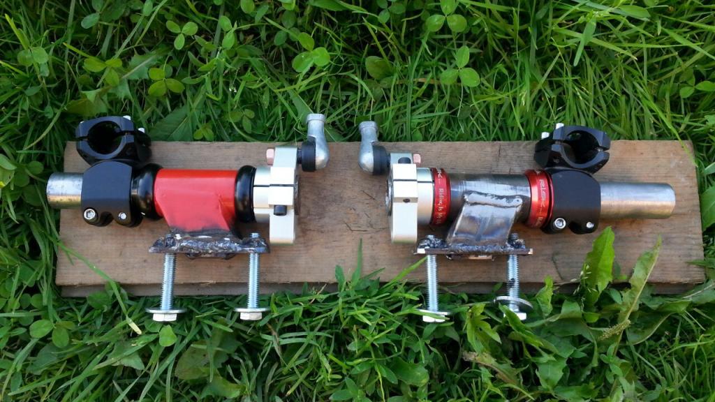

Теперь ждём руль-супермен от Олега Белого для теста как оно будет работать с "прямым" управлением (есть подозрение что не очень, увы) и сейчас Иосиф работает над "рычажным" аватаром. на двух тягах.
Крутой и смелый эксперимент! :clap: Аватар на МББ, - кто-нибудь что-то подобное в Мире ещё делал? :?:
Ведь здесь исключительные требования к тягам и узлам их сочленения, чтобы обеспечить предельную жёсткость и не допустить даже минимальный люфт...

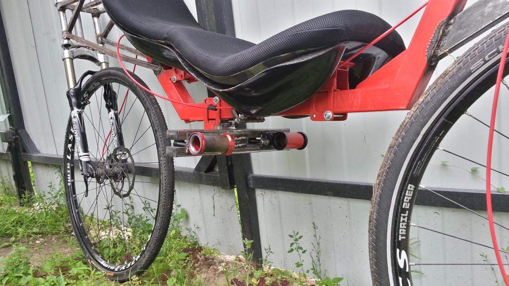

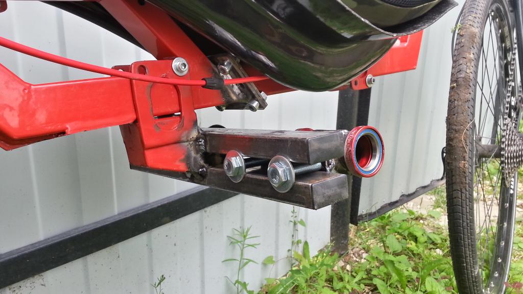

Еще немножечко деталюшек...

Номер сообщения:#190  Непрочитанное сообщениеДобавлено: Ср авг 09 2017 06:53
Управление будет как на танке, рычагами? :mrgreen:
За это сообщение автора O-Witte поблагодарил: myratov (Ср авг 09 2017 11:41)
 Заголовок сообщения: Re: FWD MBB с углом рулевой 100 и отрицательным оффсетом.
Номер сообщения:#191  Непрочитанное сообщениеДобавлено: Ср авг 09 2017 11:49
Сообщения: 6509
Именно, так и называется - tank steering :)
Прецеденты использования подобного были, причём именно на аппаратах с вертикальным или отрицательным углом, и отзывы универсально восторженные.
Правда, во всех случаях это был не МББ... ну да посмотрим.

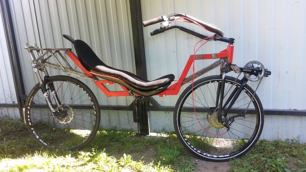

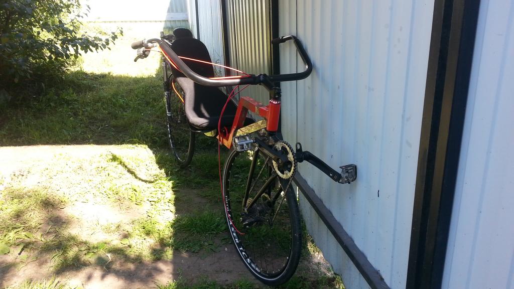

Номер сообщения:#192  Непрочитанное сообщениеДобавлено: Пт авг 18 2017 11:29
Итак, установил на лигерад супермэн колоссальных размеров от Олега Белого. Собирал в сарайчике, захотел выкатить - фиг, руль не пролезает в дверь! :D Как-то вывернул, наискось, вынес. Покатался...могу сказать - превосходно! Можно ехать на расслабоне как лежа, так и сидя, рулить очень удобно. Заезжая на грунтовую горку, заметил, что колесо пробуксовывает. Поменял позицию из лежачей в сидячую - все норм, заехал без труда. Геометрия получилась очень интересная, учитывая что это переднеприводник - даже заезжая в гору, руль можно только придерживать легонько одной рукой. Вывод - в даной конфигурации и из таким рулем езда очень и очень комфортна!
За это сообщение автора Jozef поблагодарили: 2 Mazur4ak (Пт авг 18 2017 11:43), virage (Пт авг 18 2017 22:23)
На таком "пьяном" велосипеде дай покататься ещё кому-нибудь+видео.

Номер сообщения:#194  Непрочитанное сообщениеДобавлено: Пт авг 18 2017 12:16
Почему же пьяный? Нормальний, легко управляемый лигерад!

Сообщения: 6509
Видео реально было бы интересно :) А так "пьяные" скорее классическе МББ, с их "двойным флопом"-то. Тут наоборот!
Такой супермен, конечно, гиганский и тяжёлый, надеюсь доделанное танковое управление покатит нормально - с ним габариты лигерада не такие адские.

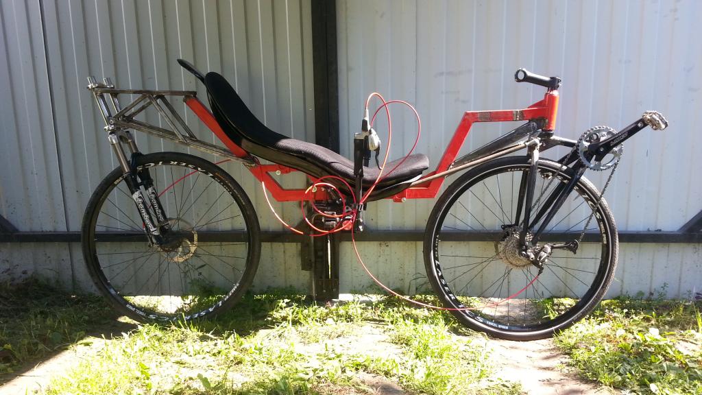

А вот так с танковым управлением:
Номер сообщения:#198  Непрочитанное сообщениеДобавлено: Пт авг 18 2017 13:18
Где ты его взял? Он же портит весь наш приоритет.
