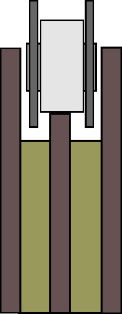

Вчера и сегодня долго думал - так и не понял... Если ролики цепи катаются по реборде, а основная часть не задевает ролик - чем это отличается от работы цепи на звездочке?

цепь сама набивает небольшие углубления... Зачем нужны зубы?
а есть метод вычисления радиуса ( диаметра ) ролика до выбитых углублений, чтобы не перескочил шаг?

Км через 300 цепь сама набивает небольшие углубления... Зачем нужны зубы?
Зубы нужны, чтобы избавить цепь от этой трудной и вредной работы. :) Реборду-то не жалко, а вот цепь за что должна страдать?
Опять же, если длина окружности реборды не кратна размеру звена, то углубления будут "набиваться" каждый раз в новом месте. И может потребоваться гораздо больше, чем 300 км.

Если говорить про ресурс в тысячу километров - текстолитовый ролик сотрется, будет греметь. Стальная звездочка служит дольше, шум меньше, передаваемое усилие больше.
Вопрос долговечности - если вы будете отсылать новый отжимной ролик хозяину через каждые 1000 км пробега велосипеда - вопросов нет.
Либо он сам со сменой отслужившей системы будет менять и звездочку отжимного ролика.
Откуда такие сведения? Немного знаю, о чем говорю - на ролике, изготовленном из ПВХ, после 1500 км не было следов износа - кроме углублений на реборде. А по жесткости ПВХ и близко не приближается к текстолиту...
Делал я ролик со звездочкой - мне совсем не понравился. Тяжелый, сложный в изготовлении. Ну и все не могу понять - если есть звезда, зачем бортики у ролика? Если цепь соскочит со звезды, бортики ее точно не удержат. Если есть бортики у ролика, зачем звезда? Если цепь не соскакивает с ролика, зачем там еще зубы - лишний вес и сопротивление движению цепи? Ведь соприкосновение ролика цепи в любом случае будет больше, чем ролика цепи и реборды на отжимающем ролике?
Дело не в зубах, а в промежутках между ними. В промежутке ролик ложится в соответствующее "гнездо" и там давление на поверхность сравнительно небольшое. А с круглой ребордой у ролика контакт в одной точке, там давление очень большое, поэтому и образуются ямки на реборде через 300км. И не факт, что для роликов цепи это проходит без последствий.
Вот эту мысль я не понял.

у меня на трайке стоял отжимной ролик без зубцов. через некоторое время, при силовом педалировании, начало явственно чувствоваться повышенное сопротивление в трансмиссии. и только при силовом педалировании. проблема оказалась в ролике. наверное он изначально был не очень центрован, а, со временем, он вообще стал овальным и под нагрузкой его просто клинило. без нагрузки крутится свободно, а под нагрузкой - клинит. поставил ролик с зубцами - проблем нет.
я за ролик с зубцами.

Извини, мысль не завершил. Соприкосновение ролика с поверхностью впадины между зубами и соприкосновение ролика цепи с ребордой
 Заголовок сообщения: Re: Лигерад-тандем от O-Witte
Номер сообщения:#190  Непрочитанное сообщениеДобавлено: Сб мар 07 2015 00:36
Ну да, поверхность соприкосновения со звездочкой больше, поэтому давление и износ меньше. А сопротивление движению цепи тут ни при чем, потому что скольжения по этим поверхностям нет. Но вообще, это по-моему такие мелочи, что их влияние на общие потери вряд ли удастся заметить. То есть замена беззубого ролика на зубастый не даст ощутимого прироста скорости.

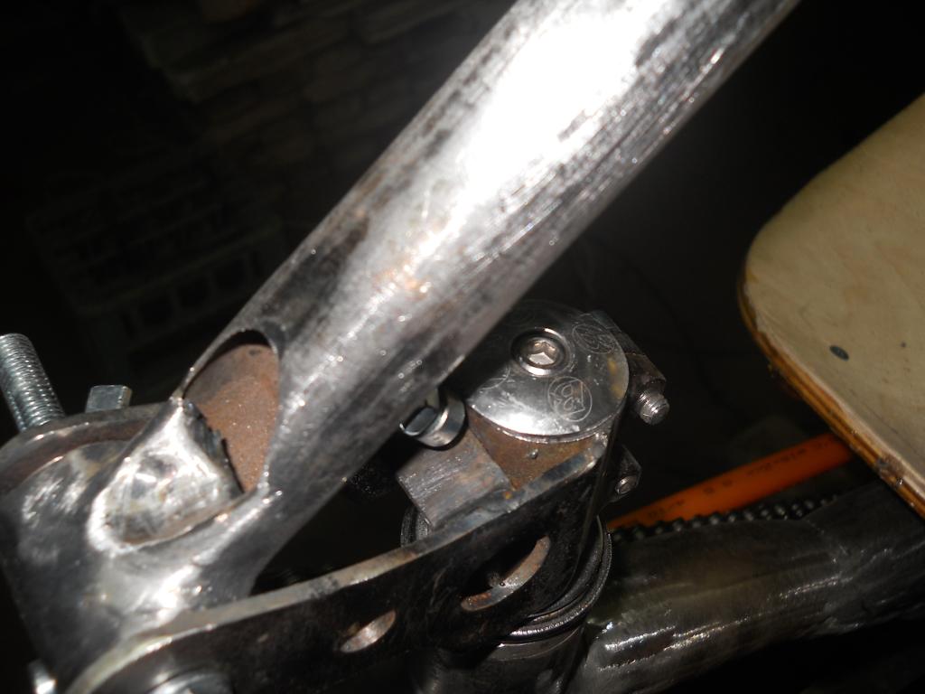

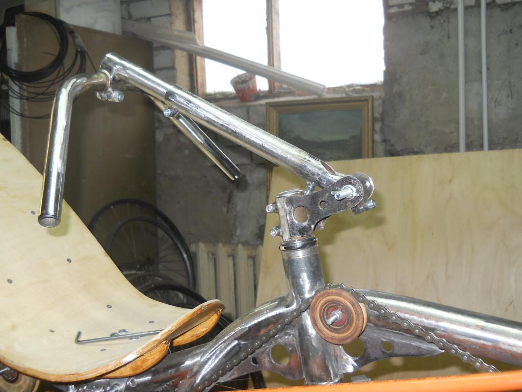

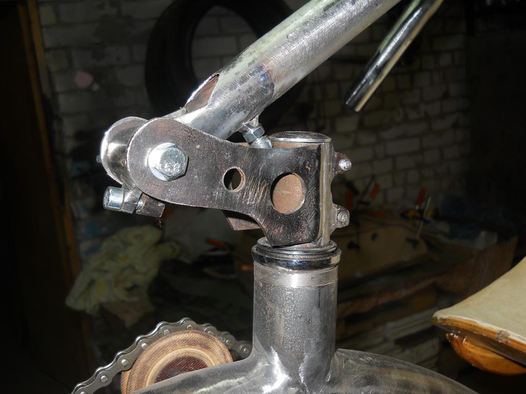

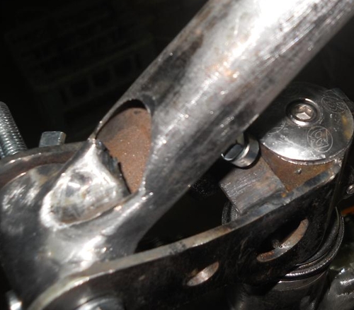

Руль-хомяк. Основа конструкции подсмотренна у Олега Халикова, чуть изменена, чуть доработана, чуть упрощена...
Добавлено через 10 часов 42 минуты 3 секунды:

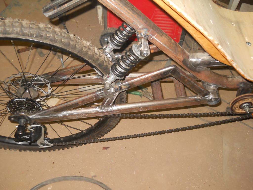

Консоль для крепления амортов:
Вроде простенькая штучка - а состоит из 7 деталек и двух винтов. Комбинирование токарки и сварки.
За это сообщение автора O-Witte поблагодарили: 2 BorisDuncan (Чт мар 12 2015 15:56), Sofabike (Вт мар 10 2015 14:43)

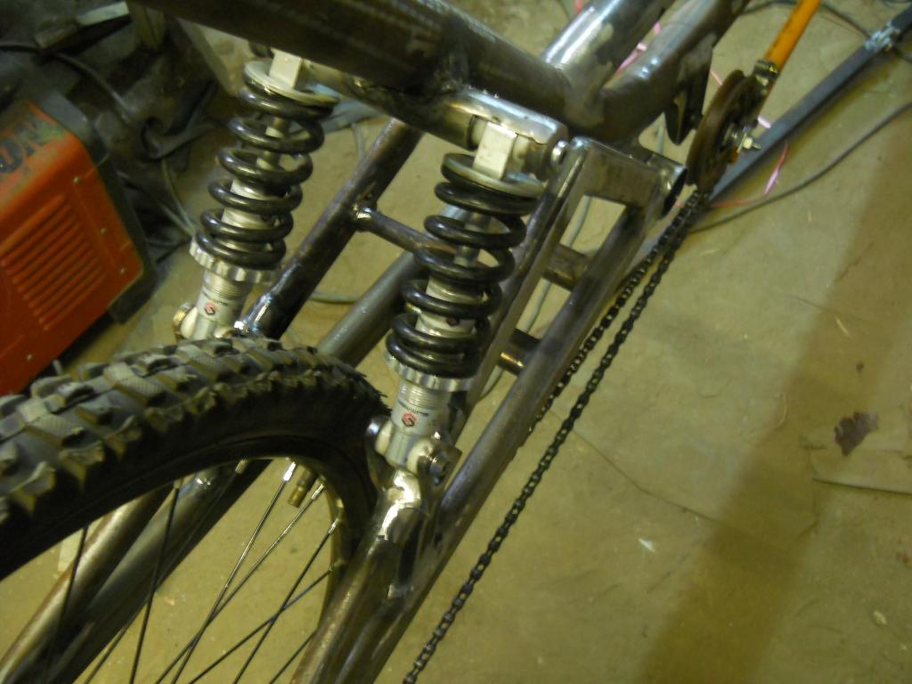

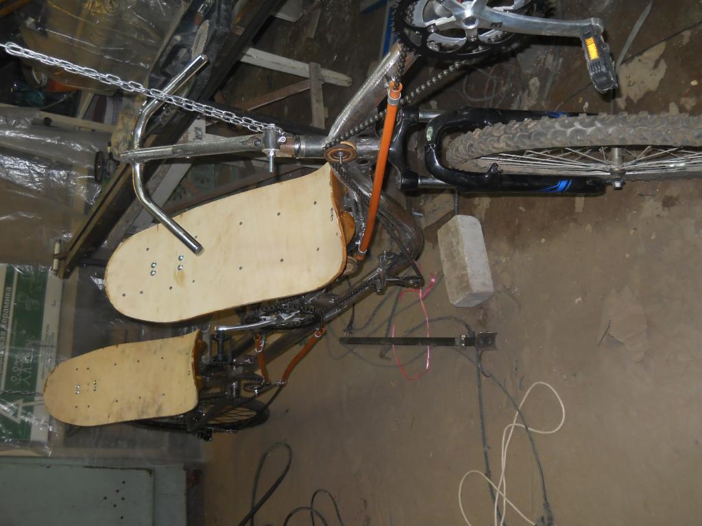

Номер сообщения:#192  Непрочитанное сообщениеДобавлено: Пт мар 13 2015 17:53

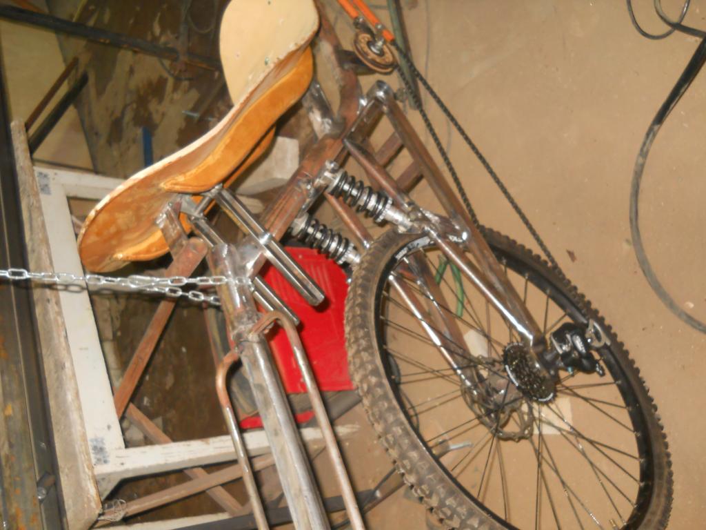

Сегодня начерно прихватил амортизаторы к заднему маятнику и впервые поставил на колеса - по настоящему. Посидел в переднем кресле, посидел в заднем - вроде удобно...
Странно, на компе фотки разворачивал, а сюда опять залились неправильно. Как повернуть?

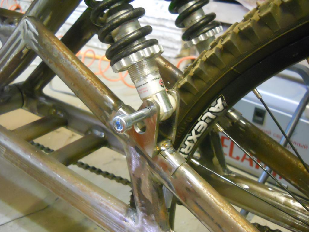

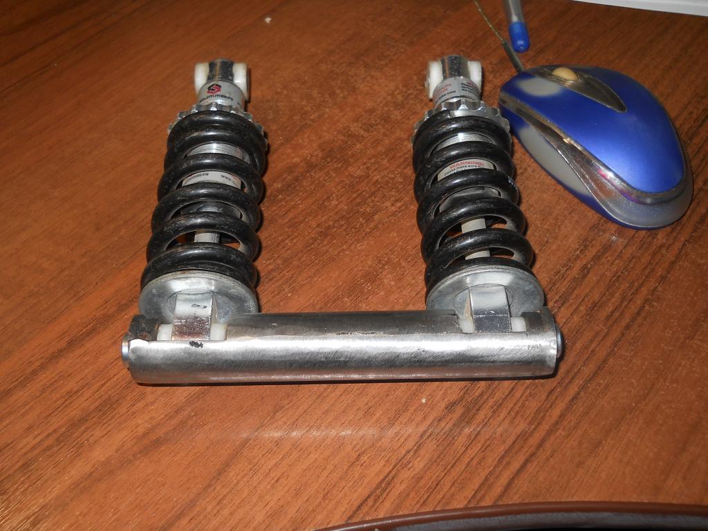

А зачем там такая дыра сверху? В этом месте труба так сильные нагрузки испытывает, а тут прорезь на полдиаметра.

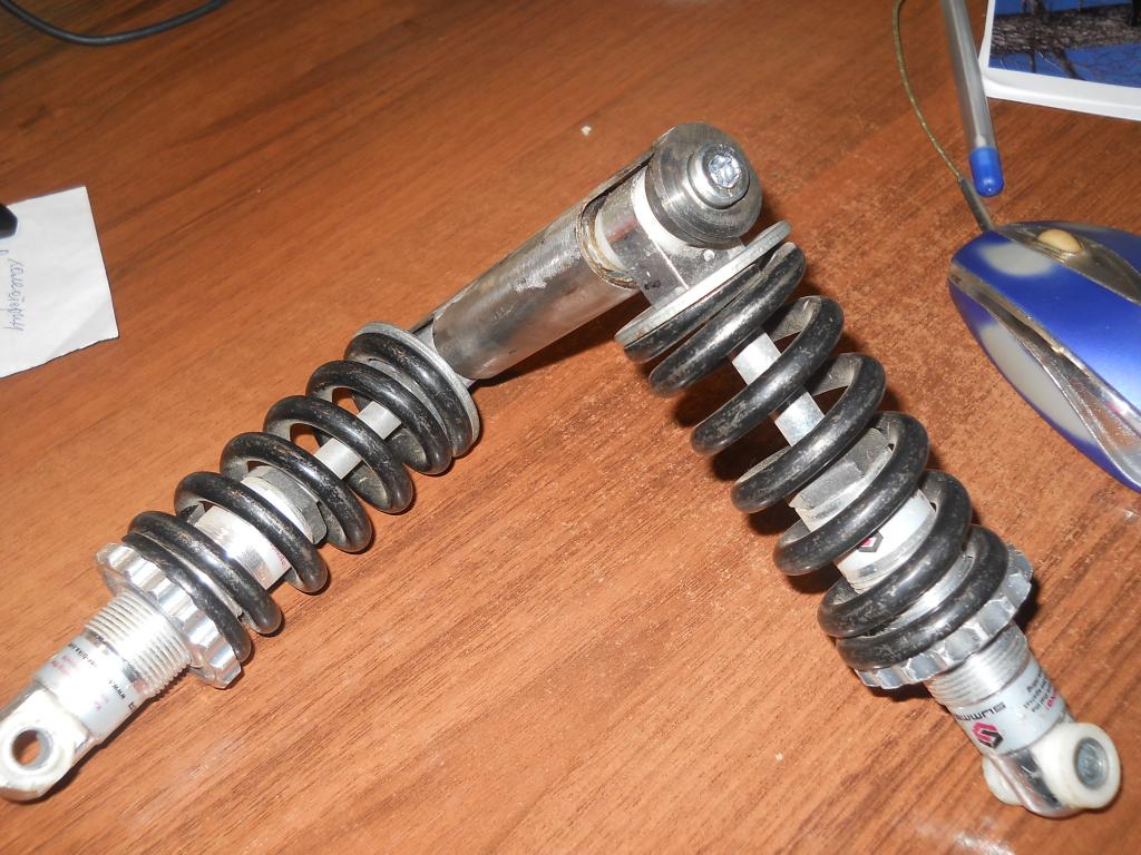

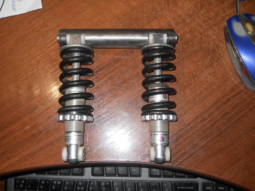

Я бы ещё одну деталь добавил - хомут для крепления к раме. Во-первых, легче настраивать и можно подогнать под разные размеры амортизаторов. А во-вторых, если амортизаторы окажутся разными по усилию, то хомут провернётся, что позволит их синхронизировать. А сварка будет терпеть сколько сможет, а потом лопнет.
Там не дыра, там прогиб - надрез был на 1/4 диаметра, остальное прогнутое...
Насчет хомута - он будет очень уж большим, чтобы удерживать надежно вес двух пилотов, багаж и сам лигерад... На трубке дальше будут еще две косынке к трубе рамы...
По-моему, хватило бы и такого, который держит вынос каретки. Судя по фотографии, нагрузка там направлена практически перпендикулярно оси трубы. Так что на сдвиг вдоль трубы усилие будет небольшим, другое дело поворот из-за разности амортизаторов. Но тут как говорится нет худа без добра. С одной стороны плохо, что может провернуться, а с другой стороны - хорошо, потому что это и сигнализирует о проблеме и позволяет ее устранить. Сначала можно затянуть хомут не очень сильно, прокатиться и посмотреть, если повернулось - подрегулировать амортизаторы. И так несколько раз, а потом уж затягивать хомут окончательно.
Это конечно не слишком изящное решение, но сравнительно простое. В идеале надо какое-нибудь качающееся коромысло городить, чтобы привести усилие от двух амортизаторов в одну точку.
Ну тогда значит из-за разности амортизаторов будет задняя вилка перекашиваться.

Номер сообщения:#196  Непрочитанное сообщениеДобавлено: Пт мар 13 2015 22:32
надо перемычку, надо
Номер сообщения:#197  Непрочитанное сообщениеДобавлено: Пт мар 13 2015 22:39
Там нужно еще с ходом маятника определится, чтобы оная перемычка об раму не билась... На этих пружинках проблематично, наверное, будет, а настоящий амортизатор у меня только один.
Номер сообщения:#198  Непрочитанное сообщениеДобавлено: Пт мар 13 2015 23:04
Да думал я про перемычку в этом месте - еще не определился - вроде лишняя она... Верхние траверзы приварены хорошо, посредине еще усилитель есть, который усилие от амортов передает на нижнюю толстую трубу...
Я вообще-то не про эту фотографию говорил, а про другую. Там надрез по ширине чуть ли не половина диаметра.
Конечно, если в конце работы она будет такая же как верхняя, то вопросов нет.

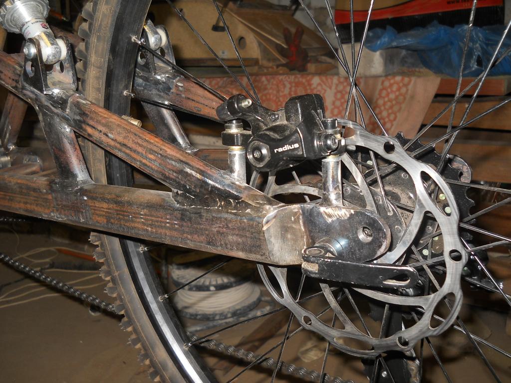

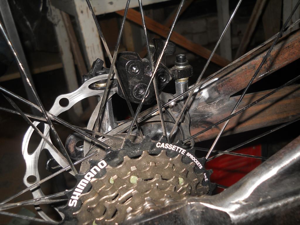

По советам трудящихся - перемычка между верхними трубами:
При касании колесом трубы багажника, до перемычки еще пара сантиметров... Ну и покрышка любая влезет.
у и сделал крепление под тормозной калипер:
Добавлено через 59 секунд:
Она такая же... Ракурс другой... :mrgreen:
За это сообщение автора O-Witte поблагодарил: Sofabike (Вс мар 15 2015 05:32)
