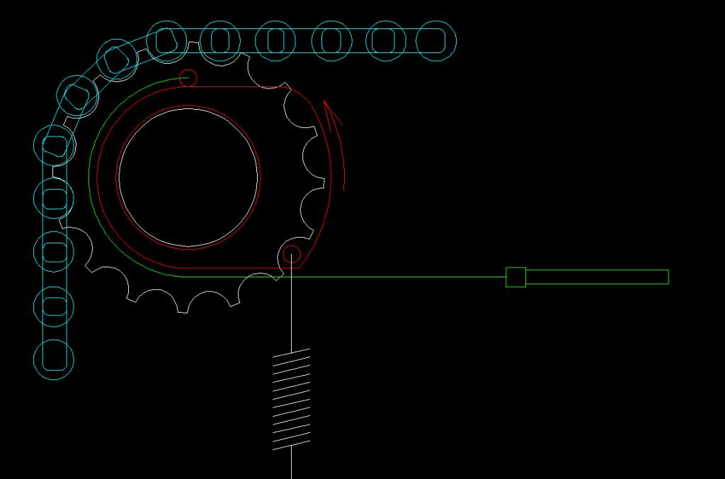

До кучи, отключение тормоза при заднем ходе ...

Моя схема попроще - и цепь в трубе спрятана...

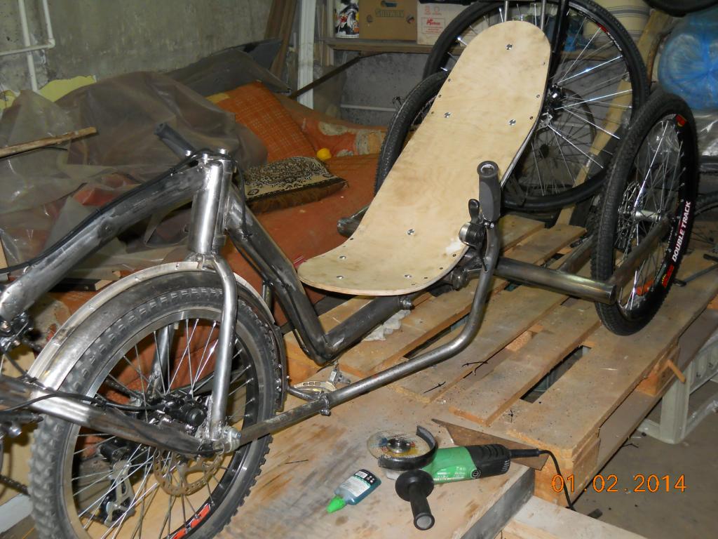

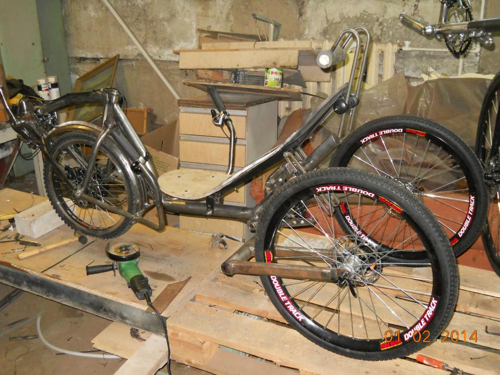

Ну, собстна... Конструктивно проект завершен - за исключением сменного маятника. Остались ходовые испытания - проверка на прочность, скорость, управляемость.
За это сообщение автора O-Witte поблагодарили: 3 alex (Вс фев 02 2014 19:50), dim (Пн фев 03 2014 18:27), Jozef (Сб фев 01 2014 21:45)
 Заголовок сообщения: Re: Grey Trike, трайк для Серого Кардинала.
Номер сообщения:#191  Непрочитанное сообщениеДобавлено: Вс фев 02 2014 19:50

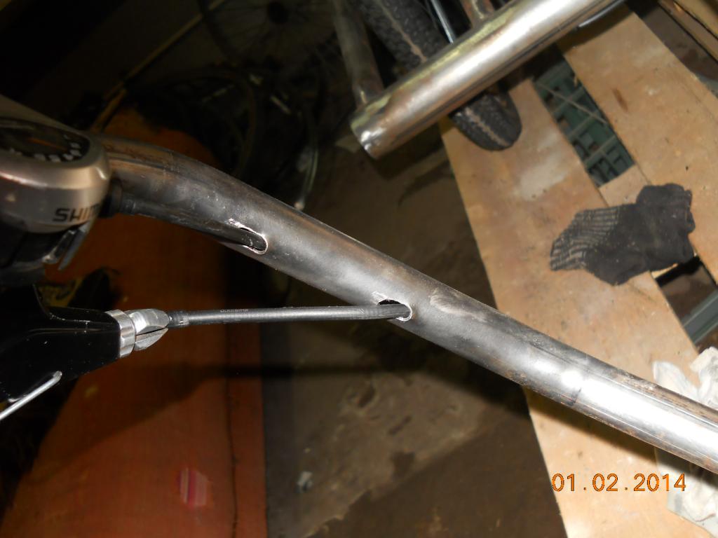

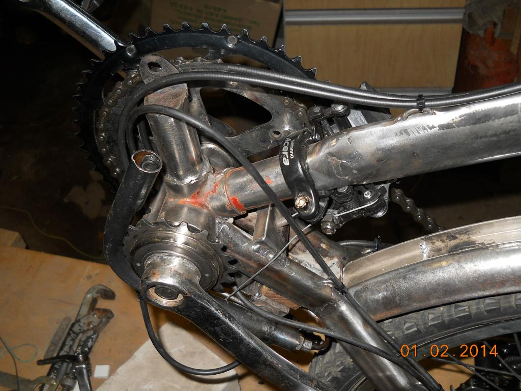

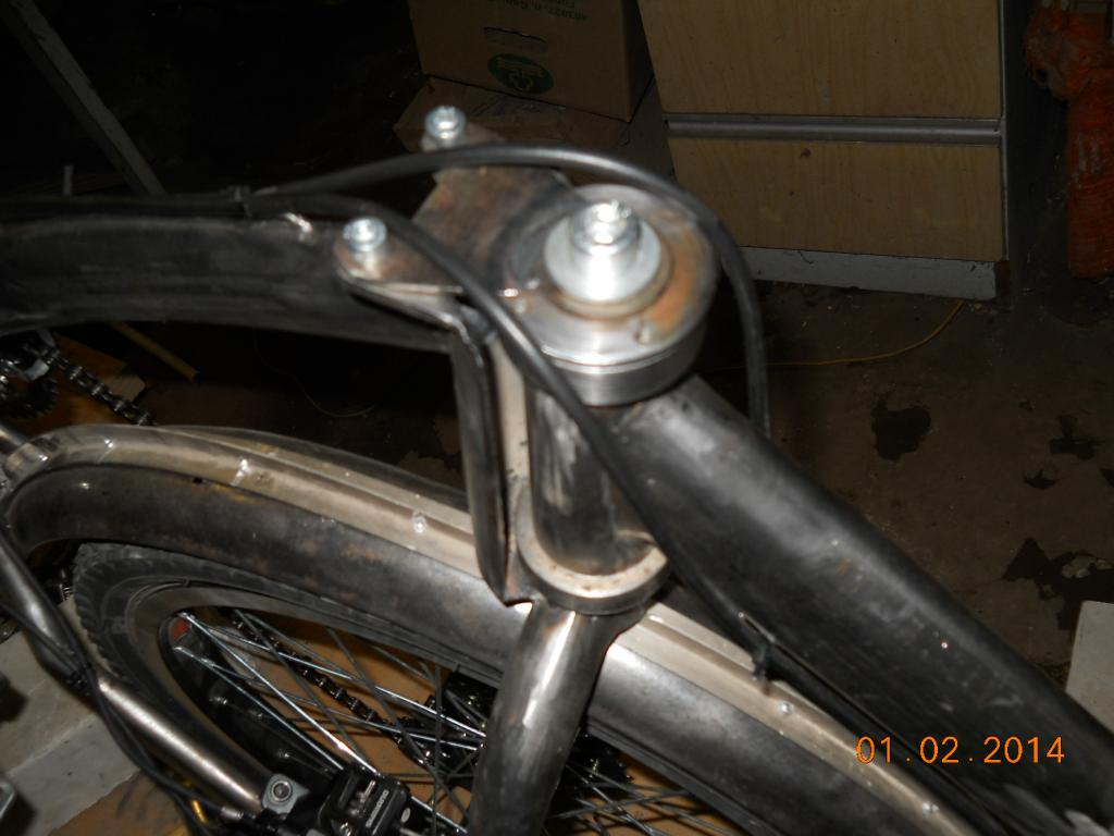

А не зря троса в руль запихивал? Проблемы с ремонтом не будет?
Не вижу пока как(чем?) тормоза разблокируются.
А вот "Полунесущее Крыло"-супер!
Номер сообщения:#192  Непрочитанное сообщениеДобавлено: Вс фев 02 2014 21:31
http://velomobile.org/forum/viewtopic.php?p=4771651#p4771651
Номер сообщения:#193  Непрочитанное сообщениеДобавлено: Пн фев 03 2014 00:19
Рукоятку рукой надо отводить.?
Номер сообщения:#194  Непрочитанное сообщениеДобавлено: Пн фев 03 2014 07:02
Ну да - тормозная рукоятка на руле.
Номер сообщения:#195  Непрочитанное сообщениеДобавлено: Пн фев 03 2014 13:08
Вот её я и не разглядел на фото! Думал ты ее в другое место поставишь, чтобы народ не хватался автоматически-опасно!
Номер сообщения:#196  Непрочитанное сообщениеДобавлено: Пн фев 03 2014 13:36
Весь трайк достаточно специфический, под конкретного человека - народа на нем вряд ли будет сильно много. А пользоваться этой рукояткой, по всей видимости, придется часто - вот и расположил в удобном месте...

Сейчас вызову негативное отношение к себе..... . Помоему такая конструкция резко снижает надёжность тормозов. Первое если лопнет центральный трос--тормоза исчезнут полностью. Второе остаёться некоторый шанс что цепь когда нибудь после очередного отвода не зацепиться за звёздочку...
Номер сообщения:#198  Непрочитанное сообщениеДобавлено: Пн фев 03 2014 17:29
Некий резон в этих словах, конечно, есть, вот только...Есть другие предложения? Только дельные и осуществимые...
Первоначальный вариант с рычагом лишен указанных недостатков, но там отключать тормоза было проблемнее...
Вся загвоздка именно в заказе ножного привода. Было бы, конечно, намного проще, вывести в районе сиденья некий тормозной рычаг, для рук, с большим плечом, мимо которого не промахнешься...
