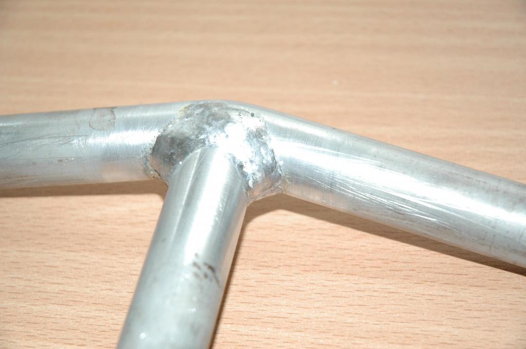

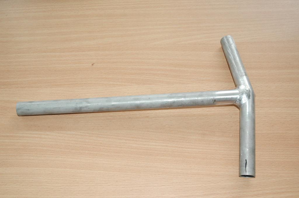

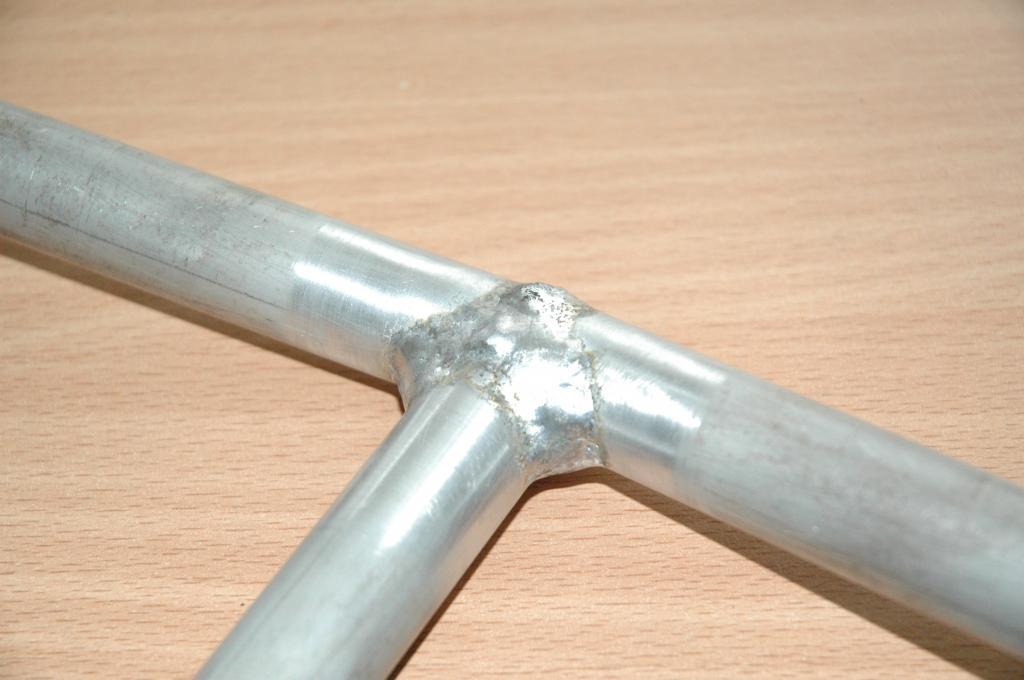

Руль из карбоновых трубочек работает, трубочки нагрузку выдерживают, но, как меня и предупреждали, при таком расположении переплетения ткани, трубка не держит нагрузку от осевого скручивания. Ну как не держит ... не хрустит и не ломается, но есть эластичность больше чем у обычного железа. При езде этого не ощущаешь, только при троганье с места когда надо быстро подруливать.
Еще оказалось что карбон очень скользкий под дождем если надеты перчатки.
Поэтому сварил из алюм трубы 22х1.5 марки 2005, попробую потестировать алюмовый.
Варить чешуйками пока не получается, шов расплывается ровным слоем, в остальном оказалось не так уж сложно.

Да Ты не расстраивайся, алюминий не железо , содрать всегда легче чем недоварить

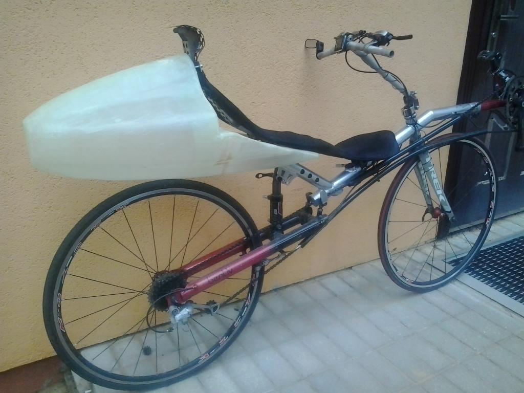

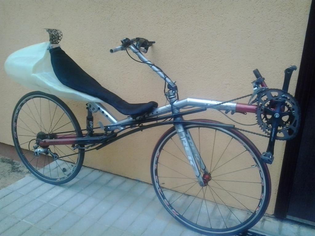

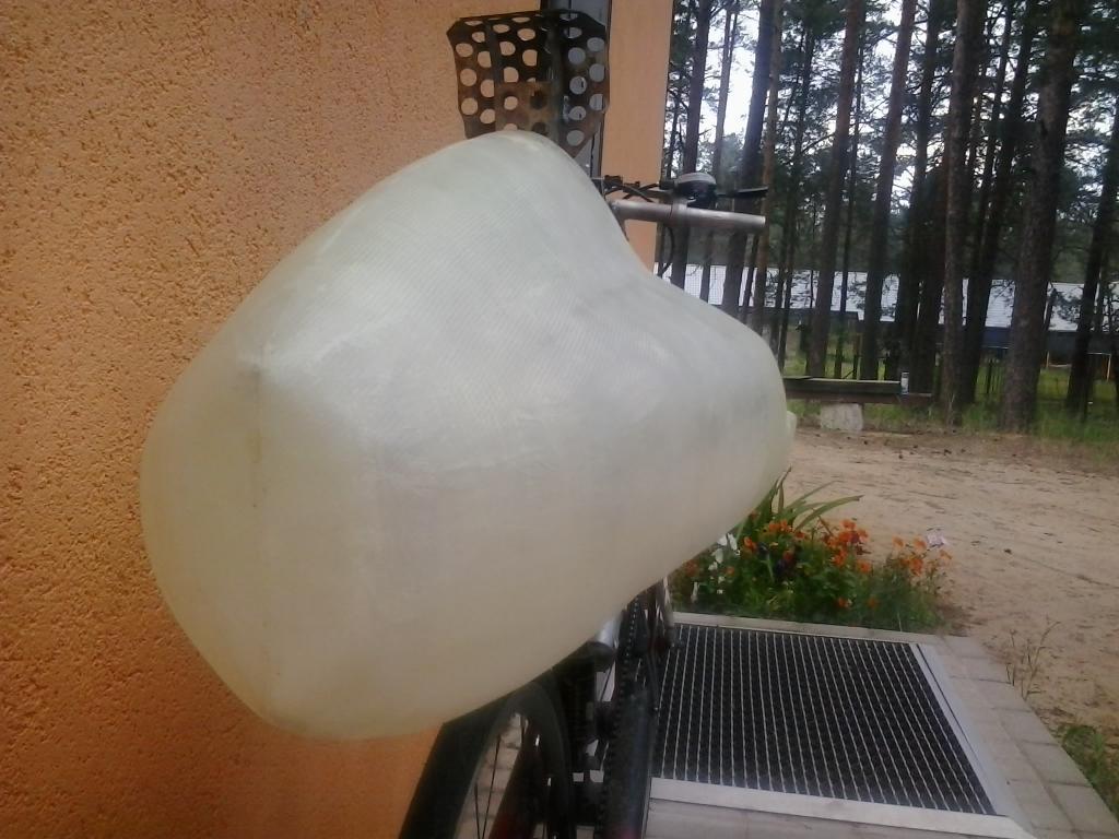

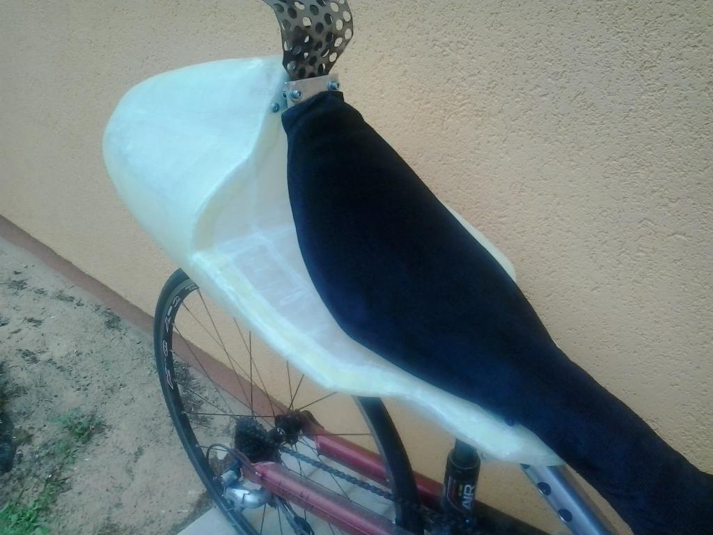

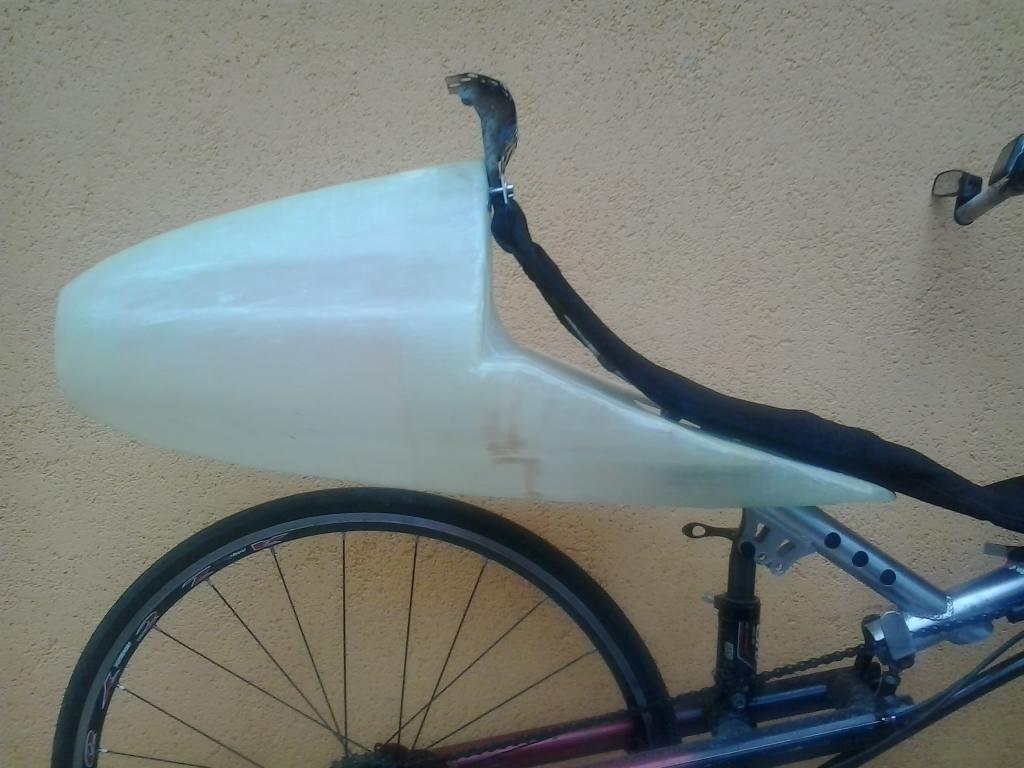

И так, задний обтекатель.
Привез с ним средную за 55км 35.5 при AHR 155. Похоже что прибавка средней 1-2 км/ч.
За это сообщение автора Voolodja поблагодарили: 2 botas (Пн июл 14 2014 16:44), Sofabike (Пн июл 14 2014 14:07)
 Заголовок сообщения: Re: ВОЯДЖЕР - БЕНТ
Номер сообщения:#179  Непрочитанное сообщениеДобавлено: Пн июл 14 2014 14:10
А во внутрь можно чего нибудь положить?
Что бы в поход пойти или из магазина чего привезти....
Номер сообщения:#180  Непрочитанное сообщениеДобавлено: Пн июл 14 2014 17:06
Это прототип, в дальнейшем конечно будет сверху нормальная крышка, чтобы продуктивно использовать внутренний объем.
