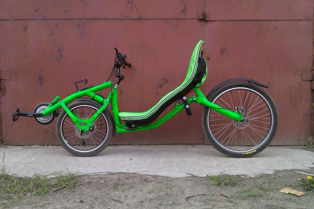

Работаю над новым проектом. Зеленая Зокра была продана в Киев.
Выводы по завершении темы. Передний привод хоть и своеобразный но прекрасно себя зарекомендовал. Ездил на Зеленой Зокре и по лесу, и грунту, и по шоссе, и даже по велодрому (видео на моей страничке в фейсбуке, доступ открыт всем). Передний амортизатор не нужен при широкой резине. Амортизатор сзади....................., то же можно обойтись.
Конструкция оказалась целостной, удачной. Ничего добавить не хотелось.
Огромное спасибо всем за советы как мне можно было оседлать этого скакуна. Когда научился ездить и быстро, ООооочень медленно пришла мысль укоротить руль. (Руль найти не получилось, а согнуть не умею). Реализовать не успел.

Переднеприводники однозначно рулят, просто к их конструированию надо подходить с "чистого листа", от самых базовых принципов, напрочь освободившись от таких предубеждений как "стандартный угол рулёжки", "стандартный трейл" итп.
И приносить управлямоесть в жертву уменьшения отдачи на руль - тоже не дело.

В общем да, "обратный" угол скорее всего реально перебор - исключительно из-за длины (и, поэтому, ширины) руля, соббсна - если без тяг, а с ними я еще разбираться буду, ну и конфликт ног с колесом если делать большой отрицательный оффсет (который необходим для трейла).
К слову, нестабильность на высокой скорости - это однозначно недостаток трейла.
У Зокры он близок к нулевому, и хотя это нивелирует "стандартный" флоп, флоп от веса треугольника у неё адский - так что неудивительно, что на высоких скоростях нестабильно - надо бороться с энерцией с минимумом помощи от трейла, а флоп одинаков на всех скоростях. Чувствительности же управления со скоростью повышается (просто обычно и силы трейла со скоростью повышаются, но из-за низкого его значения - недостаточно, судя по всему).
Короч, можно иметь хорошее управление и на низких, и на высоких скоростях с минимизацией инерции:
Угол надо выбрать такой, чтоб с НУЛЕВЫМ оффсетом (это минизирует инерцию самой системы "вилка и колесо") и с колесом 28" он давал где-то 6см трейла, при этом длина бума была такова, чтоб расстояние от оси вращения до ручек не превышала 30 (лучше - 25) см.
Это угол в районе 80 град, и чуть более длинный бум чем у меня... короч привет Зимину, ага, просто + значительно более лежачий угол для скорости и комфорта на дальняках (кресло Ганьшина вообще супер, к слову, хотя и великовато).
Когда ехал от Иосифа, на спуске разогнался почти до 70 - недостаток стабилизации ощущался. Но это в первую очередь от полметрового "весла" руля (т.е. уже пошла инерция руля и рук), это лечится демпфером рулёжки.

Ваще не вижу косяков. Цельная машина, сейчас на форуме мало кто делает на таком уровне
Да, посадка слишком вертикальна, шатуны на 48 (или ваще 42?) обеспечат лишь околопешеходную скорость, но по качеству конструирования и изготовления норм.

Вопрос не только в диаметре колёс. На переднеприводнике выдавать реально большой каденс сложнее (можно, но это сказывается на управляемости).
Вообще у меня на зокре 48 на 12 на 24" колёсах с попутным ветром когда скорость под 40 - уже забалтываешься.
На Апофеозе 44 на 13 на 28" колёсах - то же самое, среднюю 40 держать вполне норм при этом, вот недавно ездил, но чуть быстрее и недостаток передач весьма ощущался (под горку).
