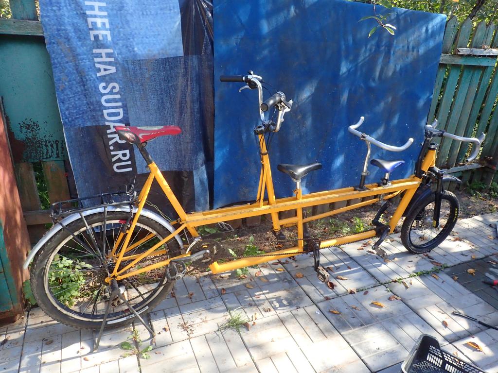

Спустя годы и даже десятилетия триплет жив и относительно здоров. Продать его не получилось, что неудивительно кому нах впилась такая дура кроме самых отбитых фриков. Дети, для которых она делалась, благополучно выросли, а новые появлялись эпизодически, на 1-2 выезда в год, на демонстрациях велозоопарка. Последний заметный выезд был в 2019 году на вялопарад.
Последние три года стоит на улице ввиду нехватки крытых площадей. Да, под навесами, тентами - но всё же на улице. В результате порядочно загнил. Цепи, обильно промазанные ещё в московский период, не окаменели - это единственная хорошая весть. Сейчас появилась вероятность новых поездок на нём в полной загрузке, поэтому выкатил и привёл в порядок - отмыл, заменил совсем загнившие детали. Интересно было вскрывать оставленные самому себе послания 10+ лет назад - как я тогда делал и как сейчас. В целом едет и переключается. Удивительно, но сейчас я не испытываю никаких проблем с пилотированием как пустого, так и гружёного. Пока испытал с одним ребёнком весом в 30 кг, как на переднем, так и на среднем местах. На переднем при ловле баланса действительно имеется некая болтанка, которая непривычного ребёнка пугает, но, надеюсь, это временно. Правда, поедем ли снова втроём - пока ещё неясно :)

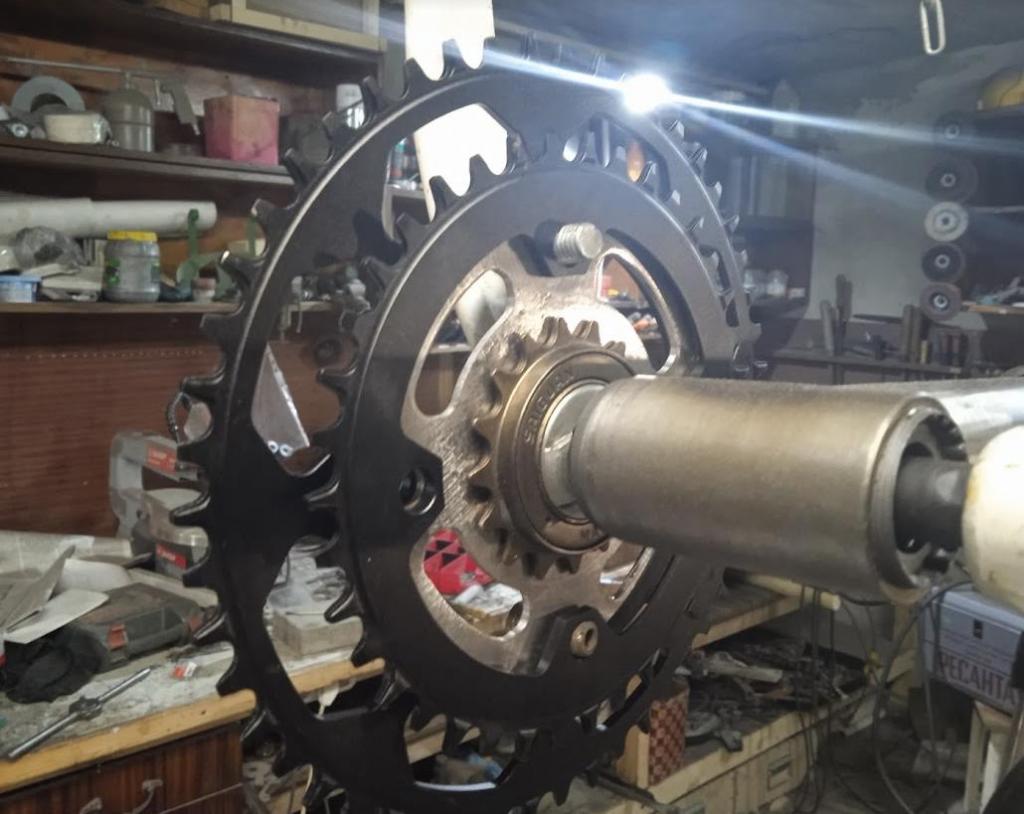

И появилась серьёзная проблема. Из-за некоторой небрежности в изготовлении почти слизалась резьба трещотки на средних шатунах. Вопрос, выдержит ли она вообще дальнейшие нагрузки, если пилот будет физически крепкий и будет крутить. Поэтому ищу систему на квадрат с резьбой, как раньше на триальных велосипедах ставили, или такую же как там стоит Truvativ X-flow, которую теперь модернизирую уже не допуская тех ошибок. Но внезапно! теперь такое редкость...

попробуй первый и второй рули поменять местами, тогда передний ребенок не будет бояться торчащих в спину рогов ))
Переделай. На форуме есть рецепты.

Печальные новости - мой нынешний экипаж что я собрал, вообще не едет, себя не везёт. А я уж думал на вялый парад поехати...
