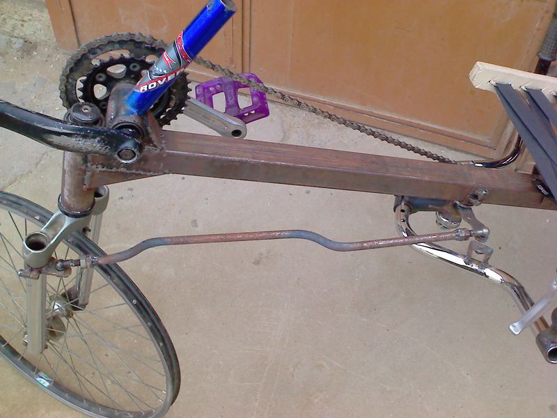

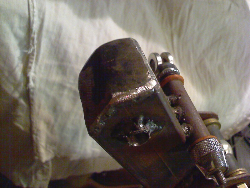

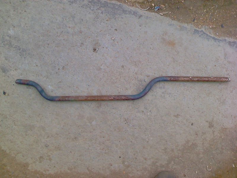

И заварил,предусмотрел крепление для багажника....

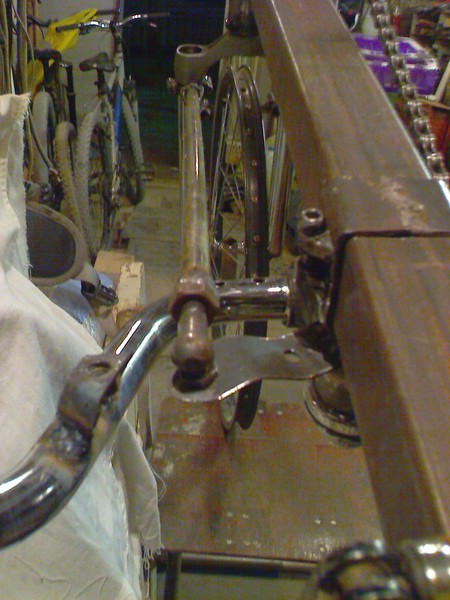

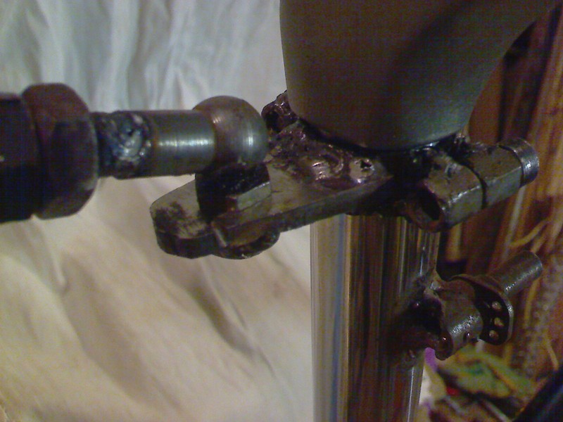

Шаровые наконечники взял от аммортизаторов капота отечественных авто,Правда не в лучшем состоянии(хороший люфт), ну думаю на щас пока пойдет...
Сама тяга из трубки приблизительно 1,5Х1,0,Взял на свалке от спинки пружинной кровати:):):):)
С геометрией тяги правда здорово замучался...хотя было неплохо разжеванно и в рот положено Уважаемыми людьми:):):):)
На фото видно что крепление тяги две....Одну приварил к выносу , другая непосредственно на руле ,вторая дает рычаг, но из-за этого колесо при повороте налево стопорится, или даже может перекрутится, Так что его потом отрежу....
Другое и оно же первое более удачно,Его и оставлю...
Еще одна проблема и в первом и во втором случае....-----Тяга находится в непосредственной близости от траектории движения пятки....Тяга сама по себе хоть и крепка,но не хотелось бы где ни будь вкручивая по-не осторожности зарядить по трубке....
Как думаете ,такое возможно???? Может что не так сделал???

Переходим к более сложному варианту тяги :)
Ее можно сделать ГНУТОЙ в виде буквы "С", вот так:
 Заголовок сообщения: Re: СООРУЖЕНИЕ САМОВАРА
Номер сообщения:#169  Непрочитанное сообщениеДобавлено: Ср сен 22 2010 16:52
Сообщения: 740
Благодарил (а): 104 раз.
Имя: Руслан
Ё-МАЁ.....точно,
Не скажу конечно что я тупой....
Да и раму специально укоротил что бы тягу не гнуть.А тут из головы просто вылетело....
Когда в спешке делаешь-- так и получается....
А эта изогнутая тяга ведет себя также или там есть свои нюансы????
Номер сообщения:#170  Непрочитанное сообщениеДобавлено: Ср сен 22 2010 16:57
Ну, жесткость руля становится по естественным причинам немного меньше, но это не заметно.
Если сгибать плавно, без острых переегибов, то ничего не будет. Если гнуть сложно, то можно надрезать, согнуть и заварить, только место сварки чуть усилить, и лучше внутренней вставкой - так красивее.

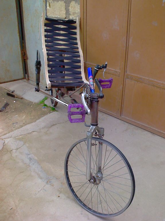

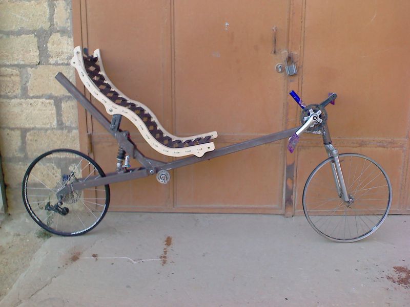

Такой вопрос... хватит угла поворота руля примерно 45 градусов для нормальной рулежки и хороших поворотов???? 2010-10-24-074 [800x600].jpg
Руль на мой взгляд получился не очень удобный...во-первых -седло ограничивает угол поворота
Во-вторых-если лежиш полностью на седле и грудной отдел спины тоже полностью лежит на седле то при максимальных поворотах , надо тянуться за ручкой...Это можно регулировать ну все равно что-то остается.
осталось совсем чуть чуть:)
Номер сообщения:#173  Непрочитанное сообщениеДобавлено: Пн окт 25 2010 15:17
по себе знаю- лучше чуть больше градуов на 10-15, Есть ли возможность попробывать "прямой руль"
Номер сообщения:#174  Непрочитанное сообщениеДобавлено: Пн окт 25 2010 15:22
Сообщения: 740
Имя: Руслан
нет
Номер сообщения:#175  Непрочитанное сообщениеДобавлено: Пн окт 25 2010 15:33
Если рулевую колонки перенести миллиметров на 100 назад, а ручки, образно говоря, оставить на месте, то тогда при той же ширине руль будет поворачиваться на больший угол. Кроме того, ручки, действительно, можно подвинуть назад немного - миллиметров на 50, чтобы не тянуться руками в повороте.
Номер сообщения:#176  Непрочитанное сообщениеДобавлено: Пн окт 25 2010 17:39
Сообщения: 740
Имя: Руслан
спасибо за совет , попробую

Имя: Руслан

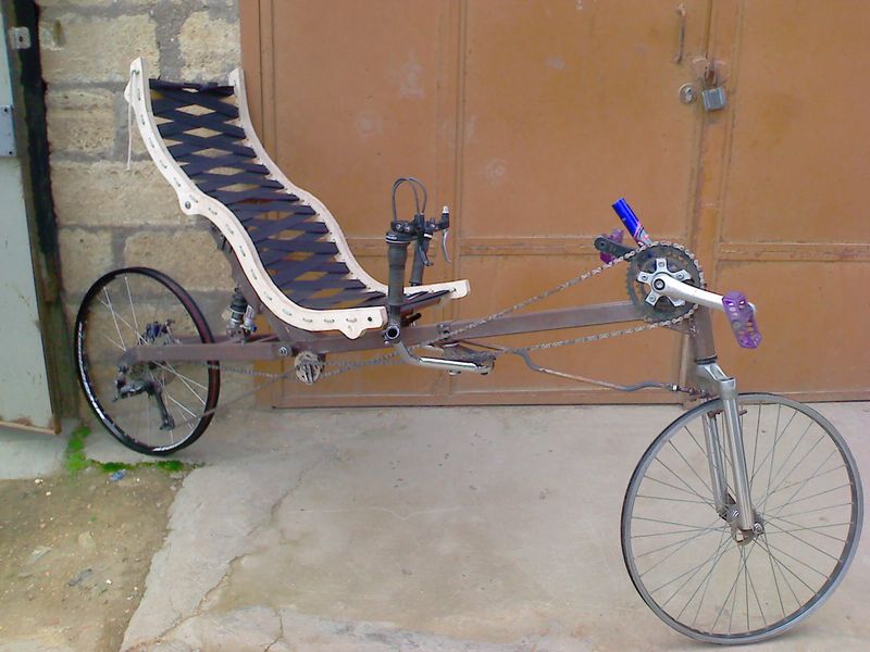

Итак я поехал...
И сразу .....как говорится г..... всплыло на поверхность...а точнее...---
Седло не очень хорошее, ремни в области задницы провисли за первые несколько минут, надо переделывать..
Тяга при повороте на право задевает покрышку....крепление на вилке надо поднять на пару см.
Опять таки крепление на вилке аля "пантера" исключает монтаж тормозов бряков
Вилка-Говно....надо менять....это обычная вилка на 28, только без "штанов", дропы приварил, но не предусмотрел...покрышка влезла ..и то хорошо, никрыло ни что другое не полезет...
Угол поворота на достаточно велик....надо исправить
Номер сообщения:#178  Непрочитанное сообщениеДобавлено: Ср окт 27 2010 21:05
Сообщения: 226
Откуда: Томск, РФ
Благодарил (а): 30 раз.
Поблагодарили: 14 раз.
Лигерад "Железный Бендер"
Поздравляю с первыми испытаниями!
Доработка - неотъемлемая часть процесса изготовления.
