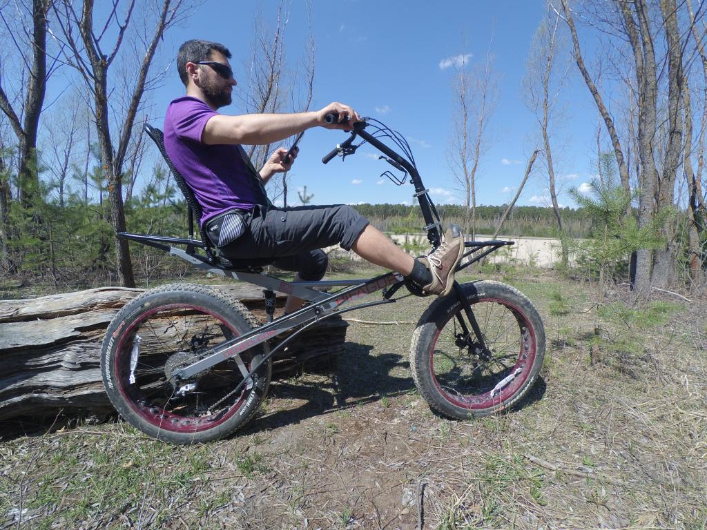

Да, особенно с рулём не виданной высоты и кривизны. Что за излишества? Руки то страдают затеканием.
Это предположение или утверждение? Утверждение не делается без опыта езды на такой машине, правда?
Отвечу - не затекают, даже намека нет на это, руль на уровне или ниже плеч - с чего бы им затекать? При этом на горбатом МТБ руки, бывает, немеют.
Хотя вот, нашел ваше фото для сравнения - руки на том же уровне, спинка достаточно вертикальна. Руки затекают?

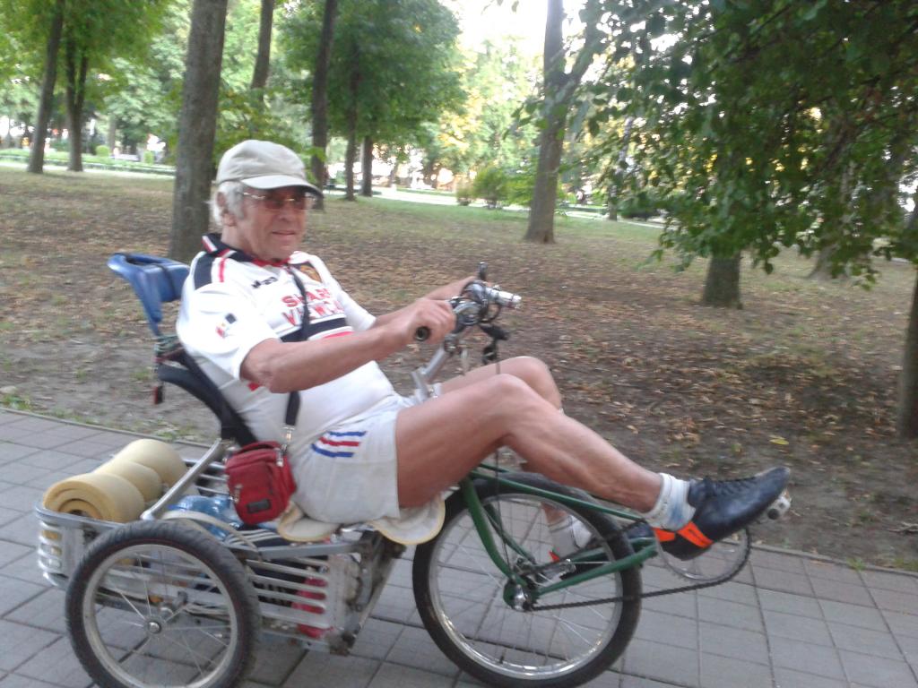

Я передние багажники делаю наклонно вниз, снижается центр тяжести. Везти на этом 15 кг, одна болтанка. Можно, но не нужно.
Поясните, пожалуйста, не понял, что значит "наклоннно вниз"
Ведь есть для этого задний багажник, но типа переднего, "Эконом-багажник" с вертикальным крепление груза. Новизна, если груз-ветровка в жаркий день.
Тем более не понял.
А визуально делает ездока горбатым да ещё и с высоким ЦТ.
Кто кого делает горбатым?

Классная идея багажника. Сделаю себе на "Ушкуй" подобный. Он у меня тоже, много по хозяйству ездит, и на работу.олько придется задний маятник переделать. Ноя давно искал повод сделать это.

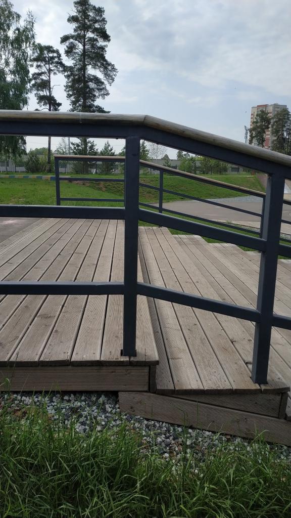

Денис, а можно заехать в этот подъём с места, вот так, на первой ступени:
Вот, пожалста. Место другое, но подъем сравнимый по крутизне.
[youtube]http://www.youtube.com/watch?v=ETnKWu6BXwE[/youtube]
Замерить угол въезда можно по этому фото:
За это сообщение автора Denis Silantiev поблагодарил: Modulator (Пт май 31 2019 23:41)
 Заголовок сообщения: Re: Пифагор 2 (Пифагор Кантри 2)
Номер сообщения:#164  Непрочитанное сообщениеДобавлено: Пт май 31 2019 23:43
Сообщения: 13790
Благодарил (а): 1370 раз.
Спасибо.
То есть, Пифагор 26х26 с пустым задним багажником, берёт градиент около 20% без отрыва переднего колеса...

Мой позвоночник любит, когда силовой поясничный упор выполнен сплошным. А бёдра любят - когда в них снизу не врезаются края сидения.
И ещё: на Ринцлере я могу разгрузить спину и отдавленные ягодицы, привстав руками на руле.
От того в дальние поездки (до 258км) ездить было комфортно.
А на том Пифагоре, что у меня был в 2011м году - такое было невозможно, и за 90км я жутко измучился.
Но тот был другой Пифагор, с другим рулём. Как здесь - пока не знаю.

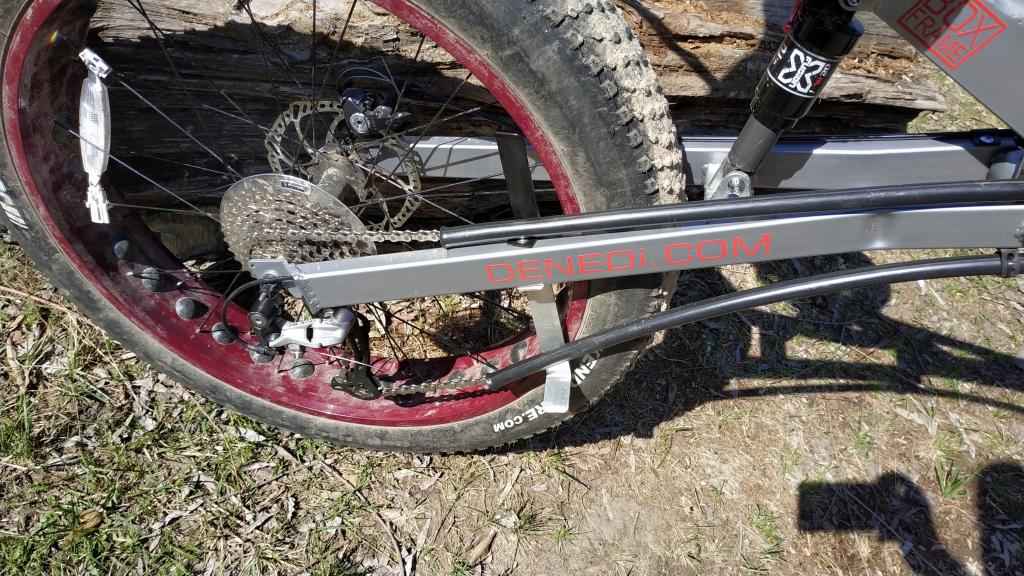

Единственный минус конструкции.. это шалый задний маятник (уж извини Денис не могу промолчать)
Чтобы проверить, можно закрепить экшнкамеру на раму в зад и поездить.. спрыгнуть с бордюра.. вообщем по неровностям.
Есть там перемычка и весьма жесткая 40х20 мм труба, нижнее крепление амортизатора на ней и стоит, вот здесь это лучше видно
В первых - древних уже - прототипах проблема с крутильной жесткостью была, здесь ее нет даже на длинном маятнике под фэт-колесо.

Флюр, швабра, это, я понимаю Швальбе? Я в терминах не.силен. И какая труба использовалась, вряд ли обычная строительная сталь? Я просто сразу думаю, где что можно сделать легче, а где не обращать внимания на больший вес.
Номер сообщения:#179  Непрочитанное сообщениеДобавлено: Сб июн 01 2019 19:34
Она самая и использовалась со стенкой 1.5 мм, а для следующих прототипов уже нарезаны (лазером) заготовки из трубы со стенкой 1.2 мм.

Проблема первых прототипов была еще и в совершенно плоской сидушке, Ринцлер, я заметил, тоже страдает невыраженным профилем именно подпопника. Сейчас у сидушки Пифагора есть профиль в продольном направлении и нагрузка на ягодицы распределяется лучше. Вместо стойки или подтягивания на руле можно "зависать" на спинке, это возможно начиная с определенного угла наклона спинки, в том числе благодаря профилю для поясницы.
У меня получилось по измерениям 15 градусов, то есть уклон порядка 27%.

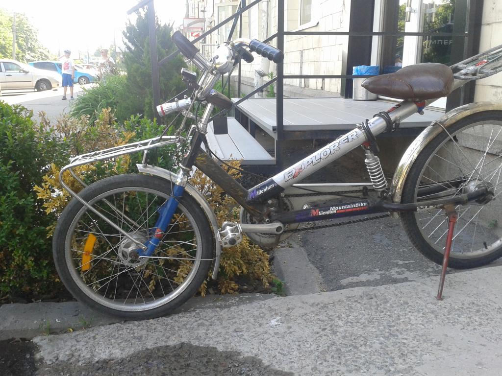

У Вас передний багажник визуально стремится вверх.
Добавлено через 2 минуты 42 секунды:
А у меня задний такой, по другому нельзя.
