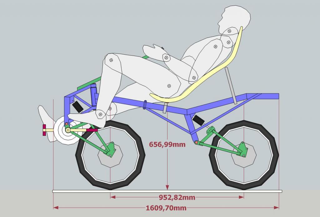

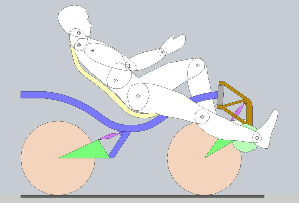

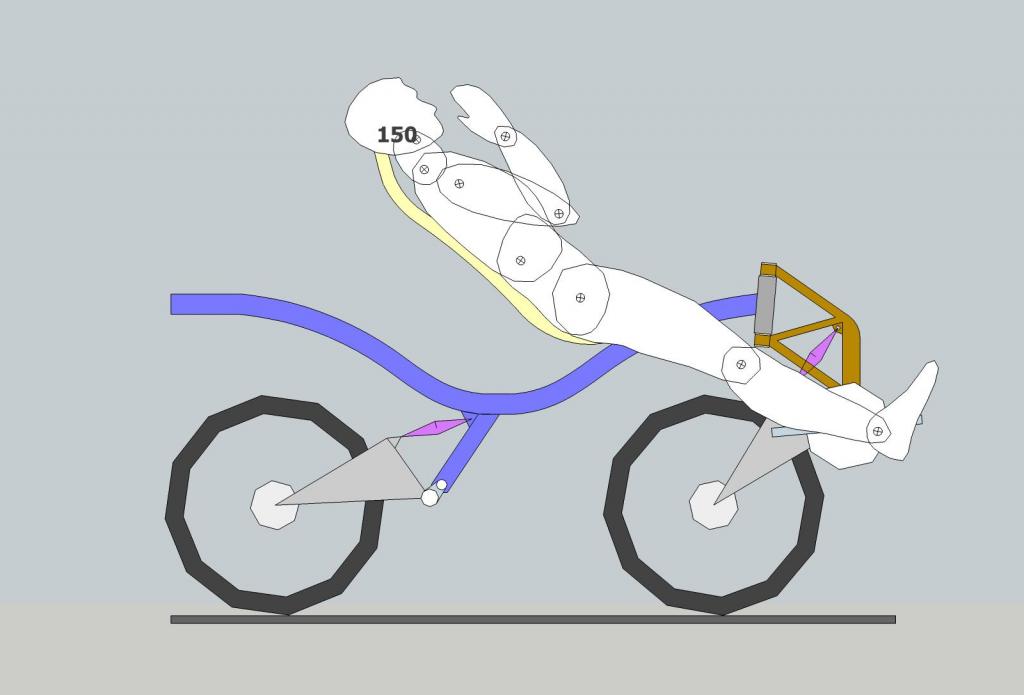

Примерил плоского манекена (173см) с наклоном в 45 градусов. Мне нравится. Раму, конечно, корректировать нужно, на то и схема.

Экспериментировал. Увеличение перьев даже на 50 мм сверх минимальных 350-ти негативно влияет на длину бума, высоту центра тяжести, конфликт колеса с ногой.
Повернул переднюю амортизационную раму ещё на 5 градусов, вышло 35 вместо 30 (от горизонтали), лигерад несколько вырастает после этого, но практически перестает быть актуальным конфликт ноги и колеса. Не всё так просто. Многие решения - компромисс, но возможность иметь такую всепоглощающую и простую подвеску подкупает.

Они на 20 дюймов (диаметр на схеме 500 мм), а путаницу, имхо, вносит маленький и большой рост манекенов (цифры в области головы) для визуализации возможности эксплуатации людьми с совершенно разным ростом.

Олег. Хорошего аморта у меня точно не будет, обычные недорогие пружинки. Для их адаптации к разным условиям можно предусмотреть 2-3 настройки рычажности.
Думаю, что развесовка несколько изменится с более короткой базой.
В любом случае, постройка будет небыстрой, есть время взвесить и продумать многие моменты. Всё упирается в элементарное отсутствие комплектующих и средств на их покупку. Буду искать б/у по тротуарам.

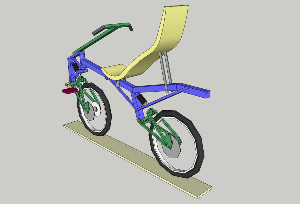

Бум сейчас в самый раз, согласен. Вчера думал, возможно ли раму складной сделать: точки складывания есть, но надёжность вызывает сомнения.
Добавлено через 9 часов 56 минут 36 секунд:

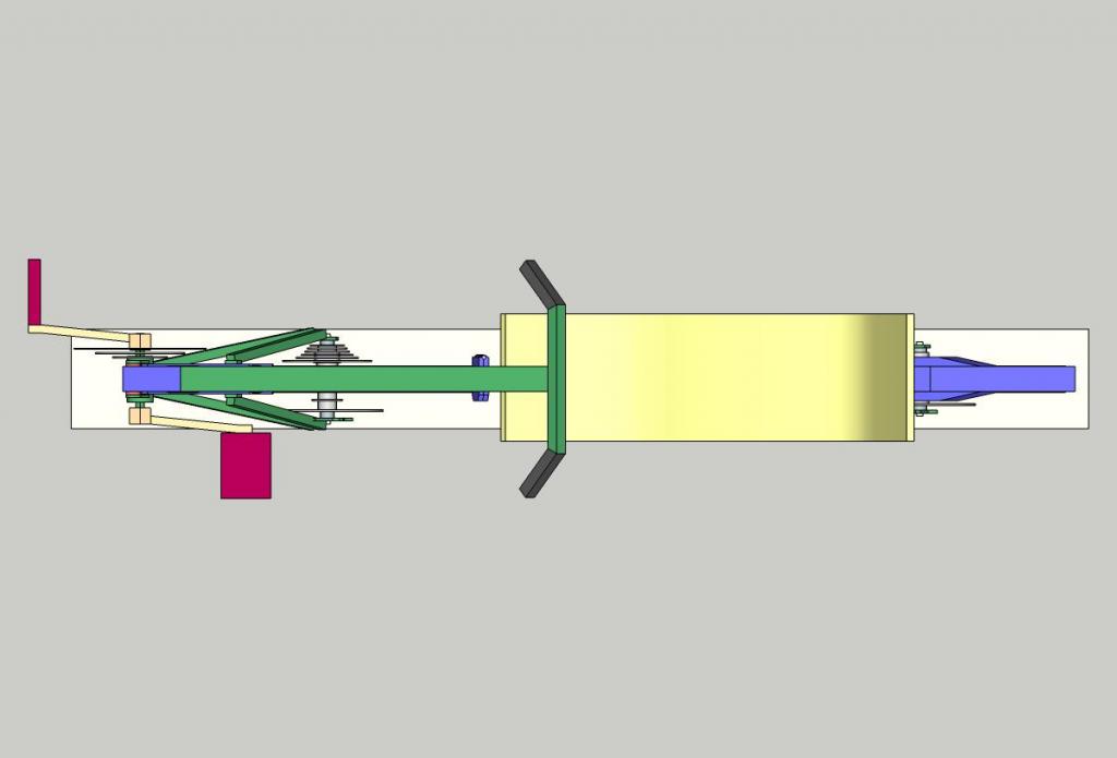

Попробовал сложить модель без ущерба для регулировки сиденья вперед и назад: размеры в таком состоянии: 950х415х920
YouTube канал

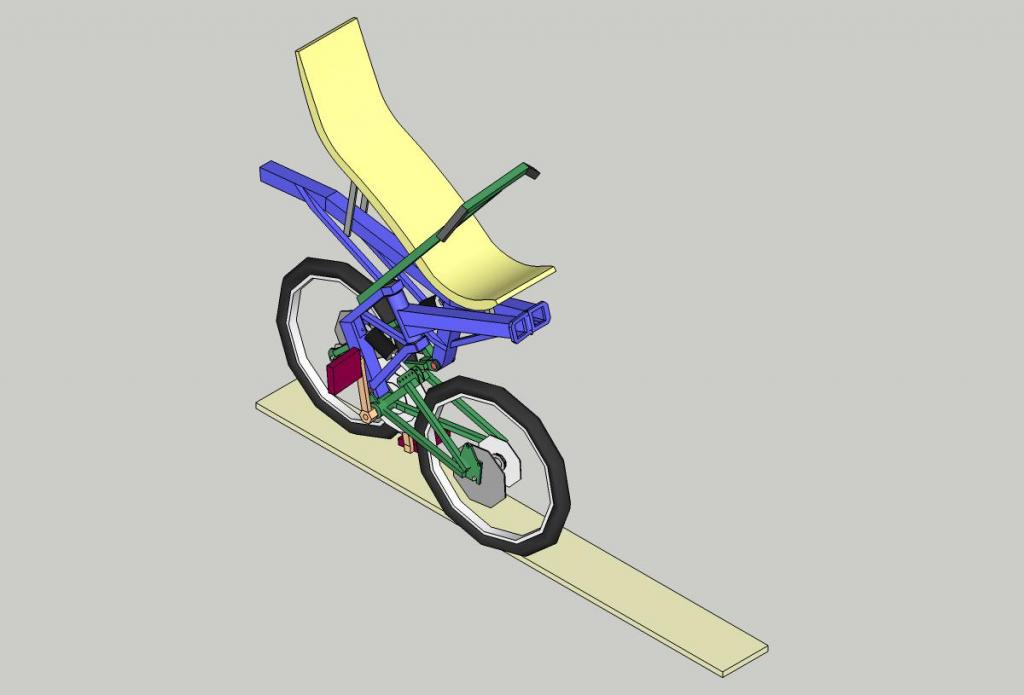

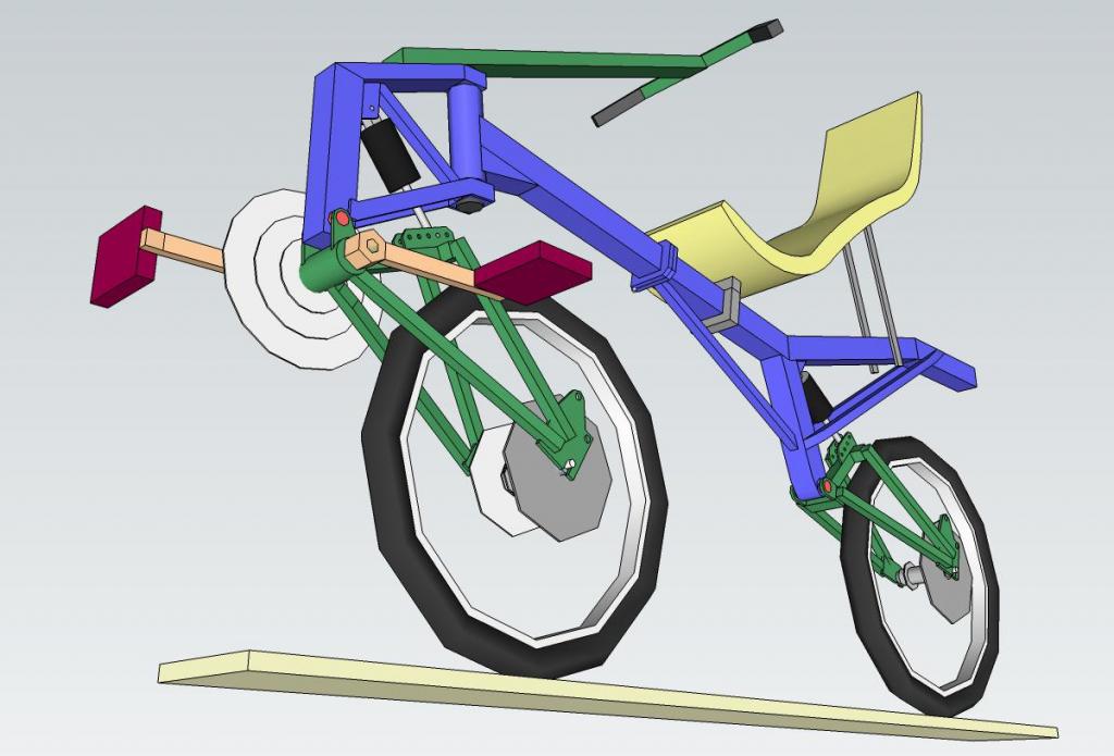

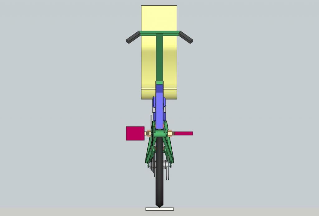

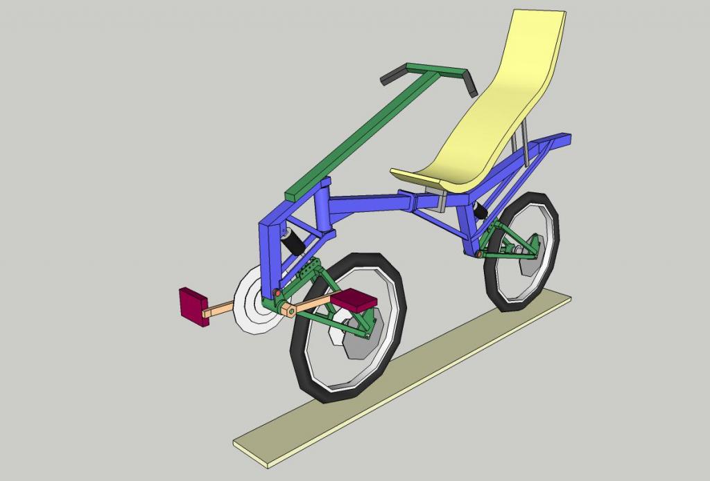

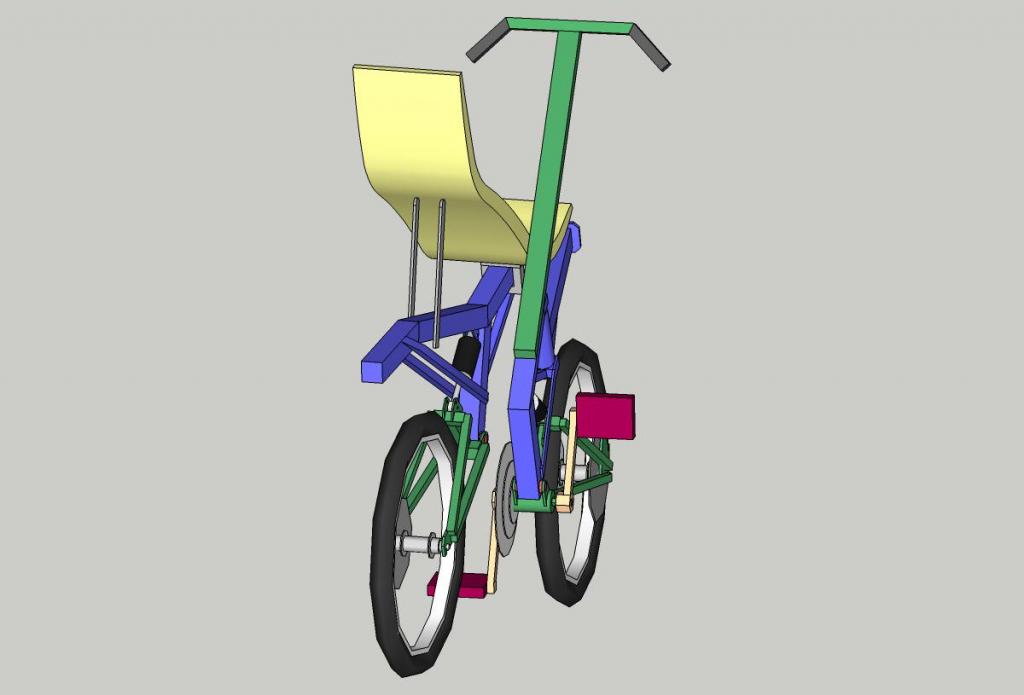

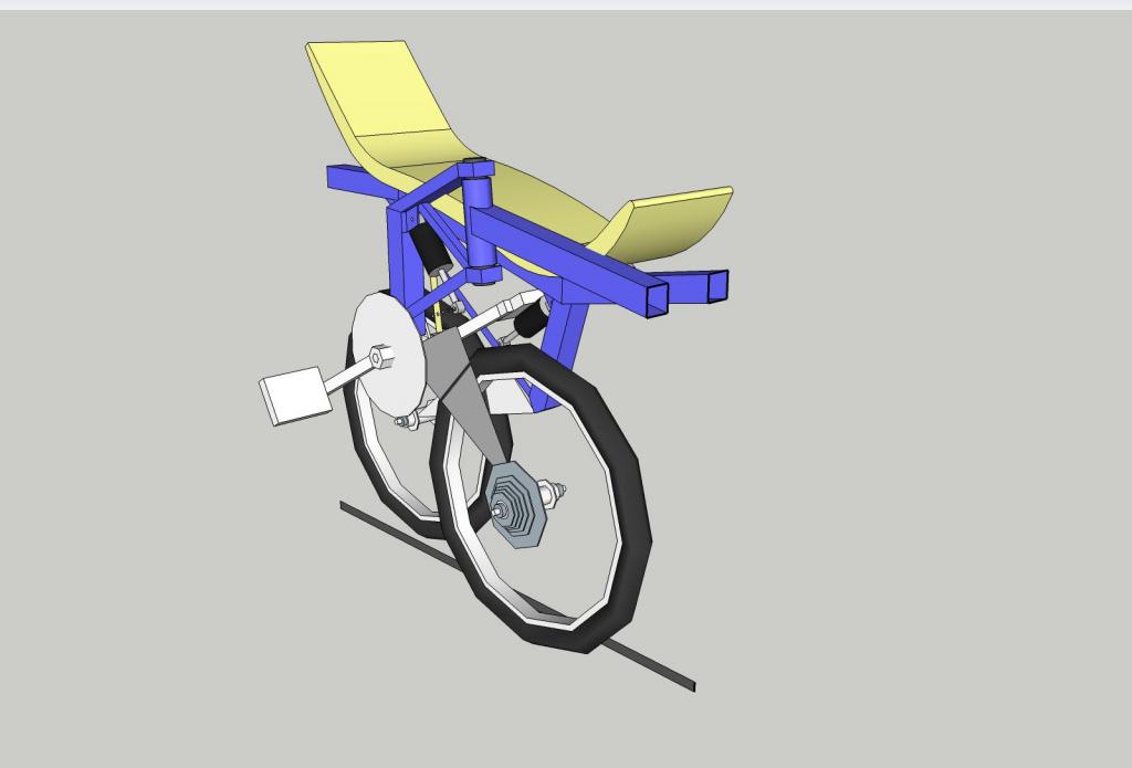

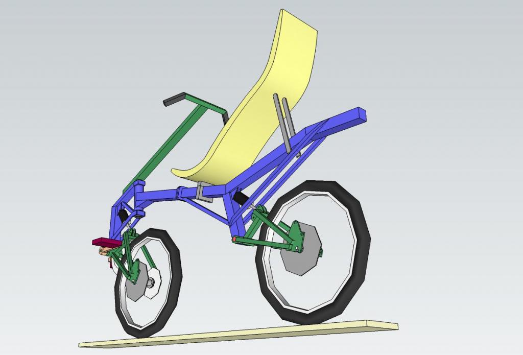

Объемная модель. Колеса на 20 дюймов (500 мм). Оставлю рисунки здесь, если автор темы не возражает. Надеюсь найдется когда-нибудь возможность воплотить в металле.
YouTube канал
 Заголовок сообщения: Re: Полноподвесный FWD MBB с подвеской типа URT спереди.
Номер сообщения:#180  Непрочитанное сообщениеДобавлено: Сб сен 01 2018 07:59
Ммм, что-то получается сидение высоковато, а каретка низковато...
